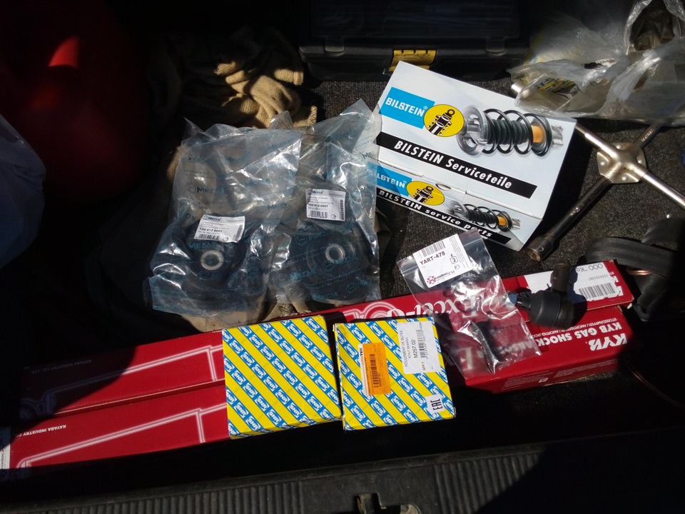

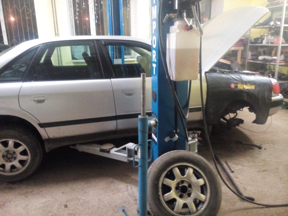

Ну вот вроде отдохнул, первомай пролетел. Опять дела, заботы, работа… А лайнер ещё с зимы на потёкших амортизаторах. Непорядок, как всегда сапожник без сапог. Заказал всё необходимое
Менять так менять! Комплект пыльников и отбойников, опорные подшипники, верхние опоры, наконечники.

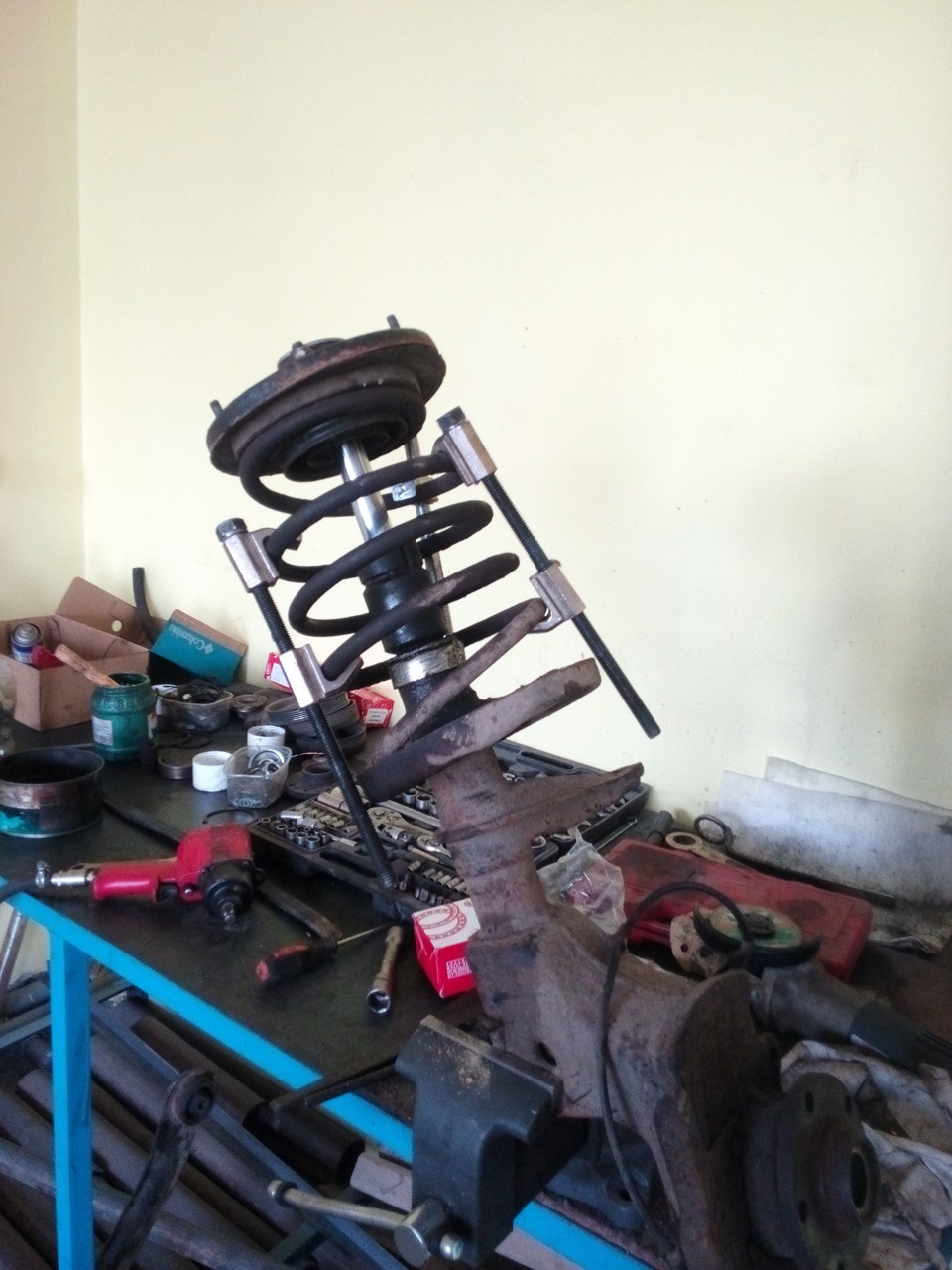

Амортизаторы поменять можно и не снимая всей стойки(через верх), но по мне это не очень удобно.
Подробно описывать думаю не к чему, сложного ничего нет. Лом, кувалда, монтировка,хотя лом пригодится))

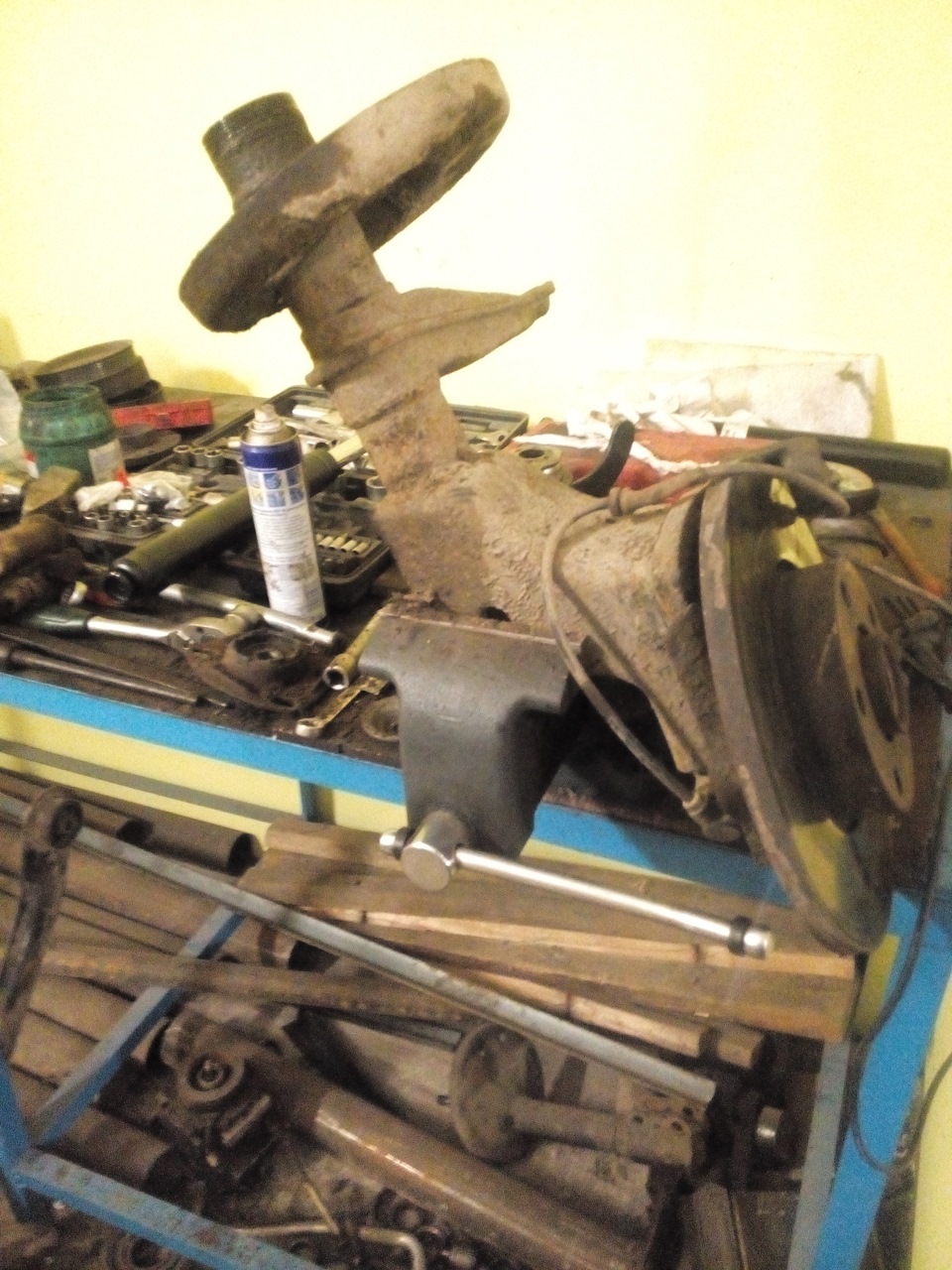

Размеры всей этой конструкции в сборе впечатляют, сапог почти по пояс высотой и весом килограмм под 20. Так что работать лучше вдвоём. Разобрал значит всё

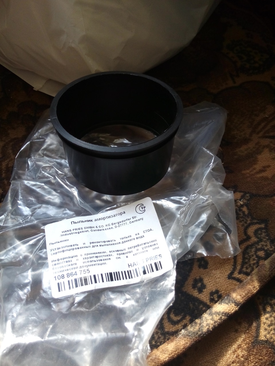

Вынул старые патроны бильштайн б2 масло. Шток уже прилично дрягался, аморты не работают. А когда снимал пыльник не обратил внимания что держится он на обычных хомутах, да и сделан из резины. Поставил с умным видом всё новое. А новый пыльник пластиковый, хомутом не зажмёшь, как же его закрепить снизу?
Да никак! Глянул по каталогу, что не хватает мне именно этой пластмаски за 29 рублей 108864755 HANS PRIES. Заказал, автодок как всегда мухоморит со сроками, доставили за три дня. Это забегая вперед.

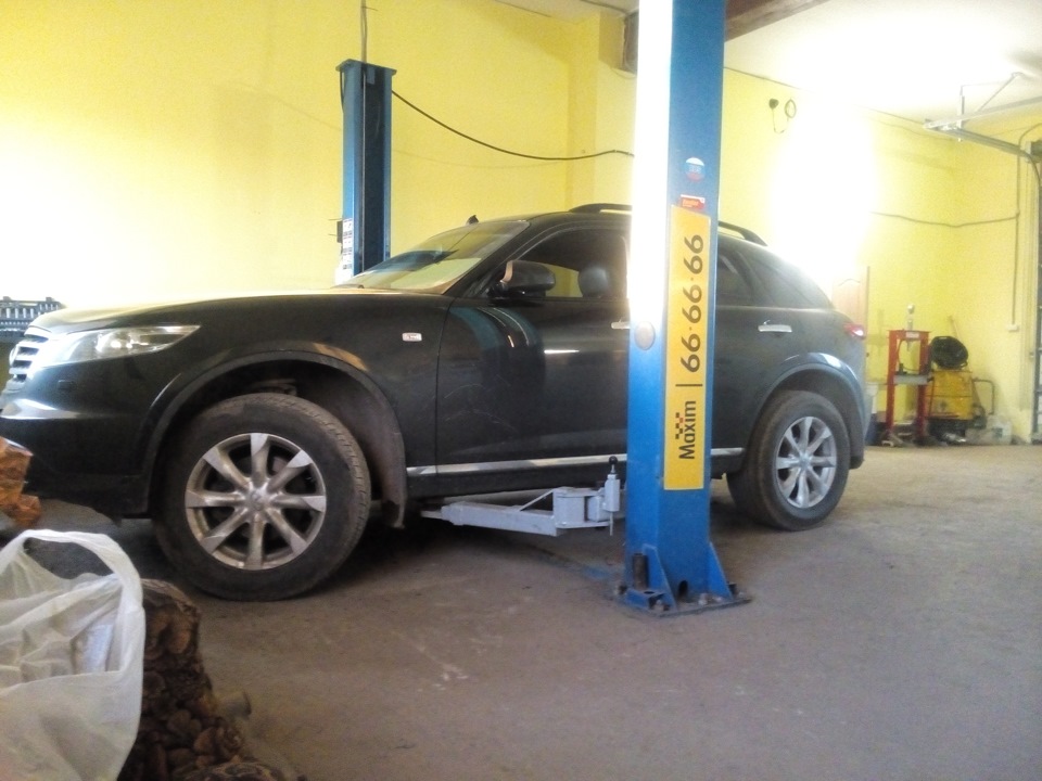

А времени то как всегда полночь! Весь верстак в запчастях, домой ехать не на чем. Может это . . ., ну вот этот, большой который, япошка американский
Нее, мы уж как нибудь сами. Своих ходом! Эх, собираю обратно. Каябу в коробку, бильштайн в помойку стойку. Пыльник уже деталь вовсе ненужная.
Ещё час возни и лайнер на ходу, хоть и прихрамывает маленько) Провозился зря, из-за какой-то копеечной детальки. Обидно, досадно, но ладно. Опять что-то устал. Видимо отдохнул мало, повторим. Опять 45минут, 60 км и . . .
Вот и ещё одни выходные как ветром сдуло. Но 11 число я всё таки выделил на замену амортов.
Начал снова с правой стороны. Весь крепёж уже в хорошем слое литола, иначе не бывает. Поставил всё по местам и принялся за пыльники. Хотелось бы по подробнее про з\ч. 11103943 BILSTEIN Сервисный комплект, качество не плохое, но пыльники. Чем их напяливать хз, пластик не растягивается абсолютно. Пришлось как следует замочить их в кипятке и вдвоём одевать. Вообщем сомнительное удовольствие, сели конечно плотно, но это долго. Подшипники M25702 SNR тоже вызвали сомнения, коробка красивая а на корпусе ни одной надписи и номера. Дак снр это или какой-нибудь patron за 200р — хз. Высота 14мм, вместо 15. . . Ладно хоть смазка вроде есть и даже излишек снаружи. Опоры взял 1004120007 MEYLE, пока ничего плохого не скажу про их резину, вроде тот же китай, но проблем не было. Аморты 366002 KAYABA, ничего особенного, в комплекте верхняя гайка и втулка в корпус. Неприятно, когда даже от известных производителей и далеко не дешёвых запчастей можно ожидать всё что угодно

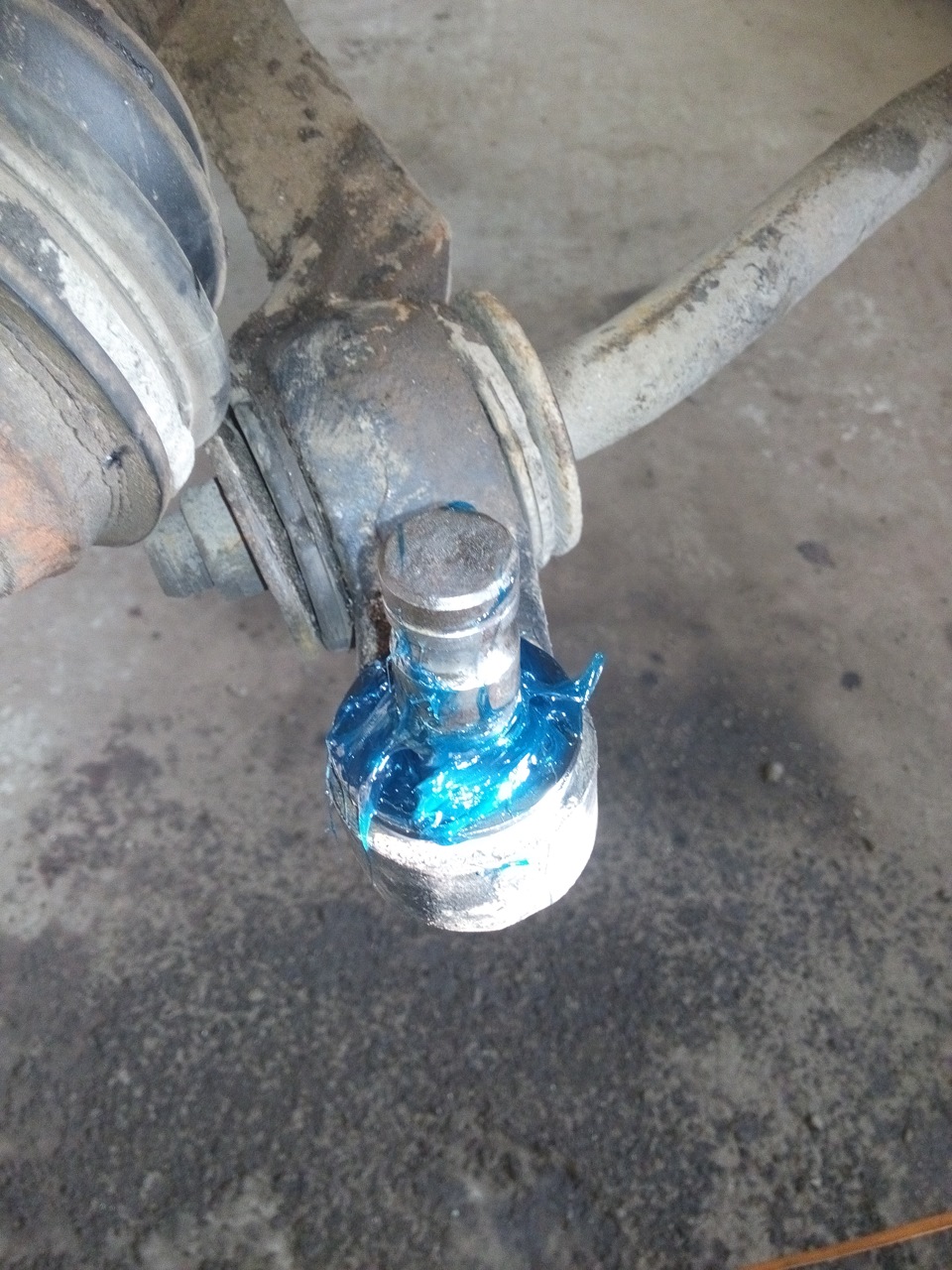

Собрал всю эту красоту воедино и отложил в сторонку. Пока есть возможность, заглянул в шаровые. Люфта нет — отлично, пыльники целые, но смазку всё таки махнул.

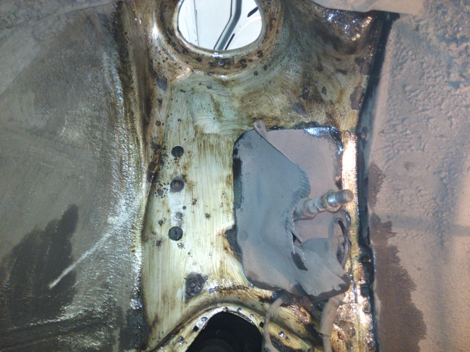

А что выше? Ничего хорошего, пескоструй добрался и к стаканам. Гнили нет, но вид не айс. Отмыл от грязи, зачистил основное щеткой на дрель и прошёлся мовилем.

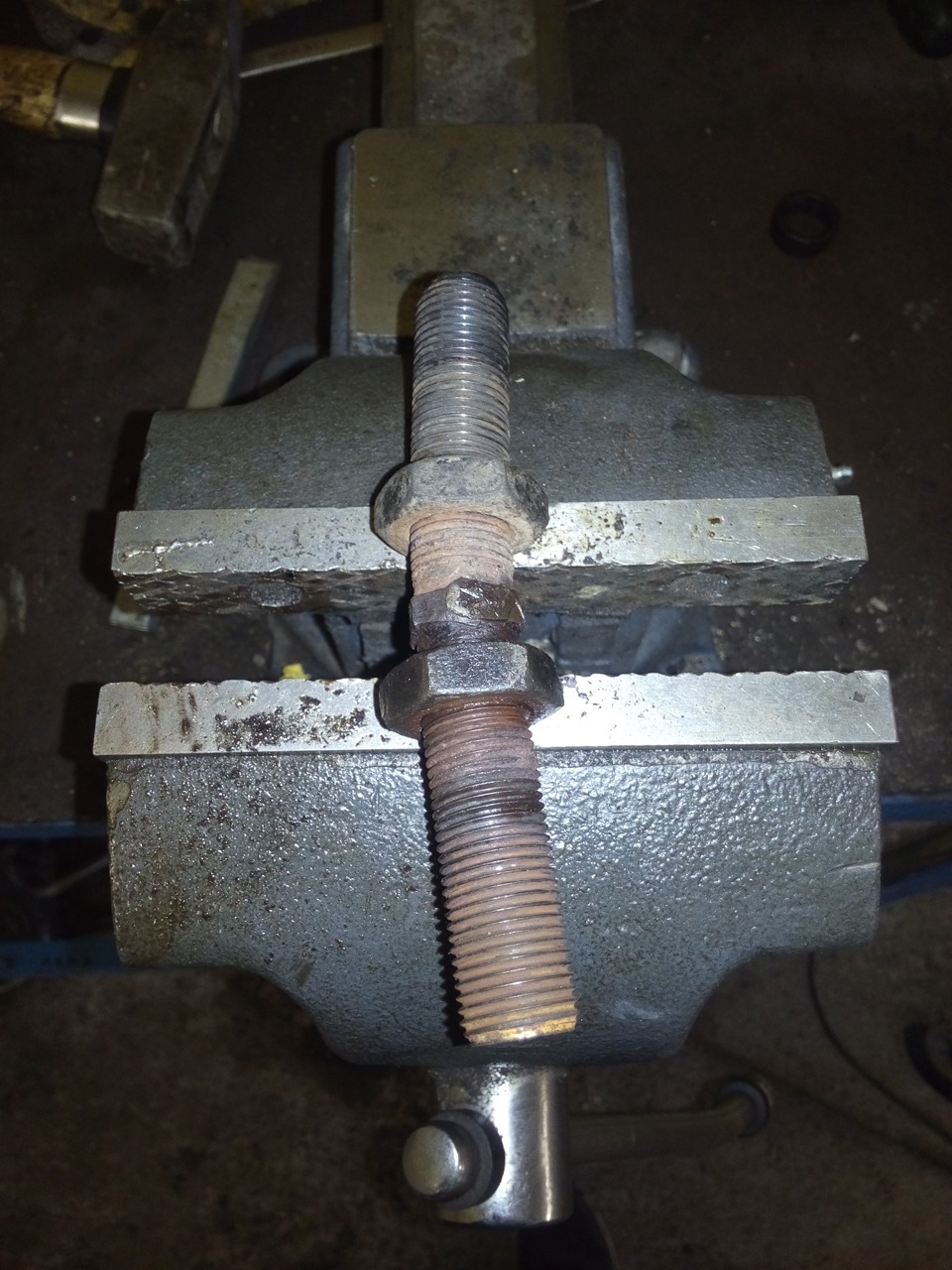

С наконечниками не всё так гладко. Правый поменял без проблем. А левый никак не хотел откручиваться. Кое-как вывернул из тяги. Но эта злосчастная шпилька прикипела намертво. Неужели сложно мазнуть наконечник при замене, халтура! Да и шпилька то кривая. Прогрев паяльной лампой всё таки сдалась.
Красота то какая, новую тягу покупать не хочется. Так что завтра возьму б\у шпильку и смело на развал/схождение.
