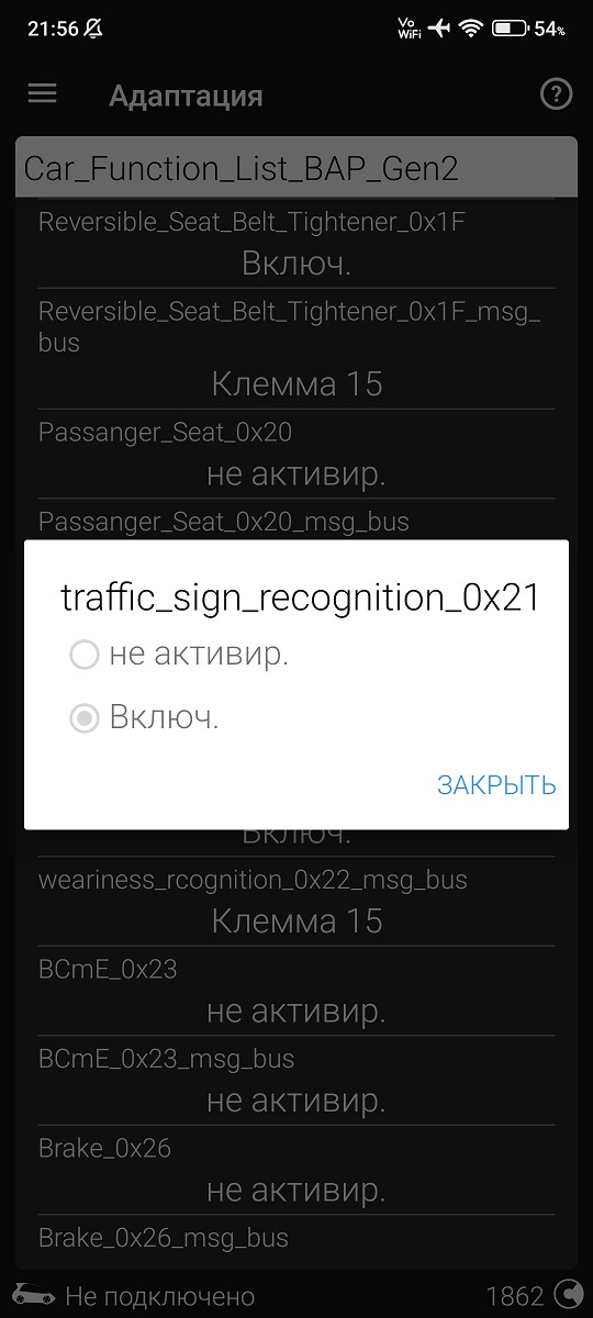

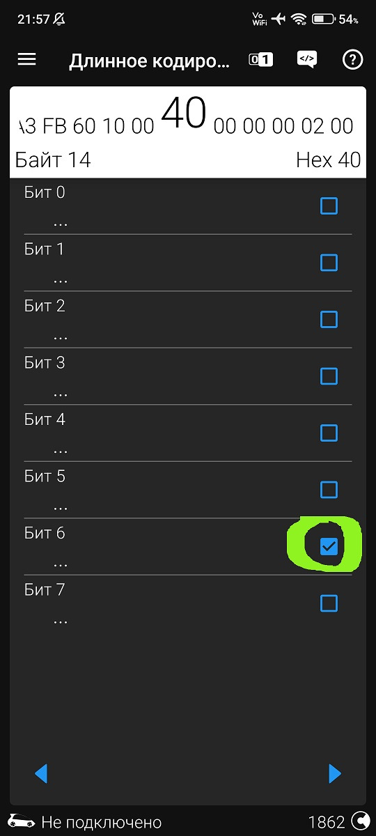

Ну и моя финальная инструкция собранная из указанных выше записей, за что авторам большое спасибо! Сразу оговорюсь, что не знаю как она будет работать (и будет ли вообще) на машинах, у которых изначально функции распознавания знаков не было. Возможно как раз им понадобится соответствующая параметрия. Но за этим уже к профи :) Все операции проводил с помощью OBDеleven на андройде. Напоминаю, что все делаете на свой страх и риск! Все операции проводятся на заглушенном моторе, но с включенным зажиганием и открытым капотом :)

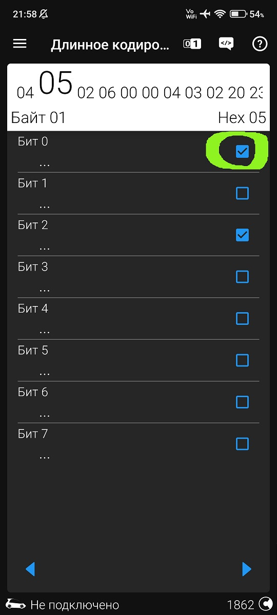

Заходим в блок 17 (Dashboard), далее Длинное кодирование, далее активируем “Byte 14 Bit 6”

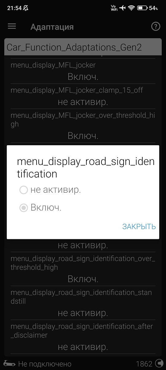

Заходим в блок 5F (Multimedia), далее Адаптации, ищем пункт “Car_Function_List_BAP_Gen2” там ищем “traffic_sign_recognition_0x21” и в нем ставим Включ.

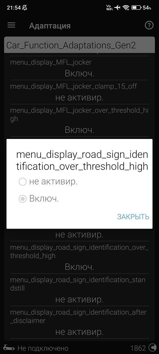

Заходим в блок 5F (Multimedia), далее Адаптации, ищем пункт “Car_Function_Adaptations_Gen2” там ищем “menu_display_road_sign_identifiction” — в нем ставим Включ.
Заходим в блок 5F (Multimedia), далее Адаптации, ищем пункт “Car_Function_Adaptations_Gen2” там ищем “menu_display_road_sign_identifiction_over_threshould_high” — в нем ставим Включ.

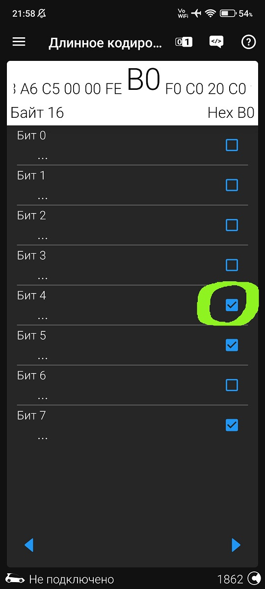

Заходим в блок A5 (Driver Assistance), далее Длинное кодирование, далее активируем “Byte 1 Bit 0” и “Byte 16 Bit 4”

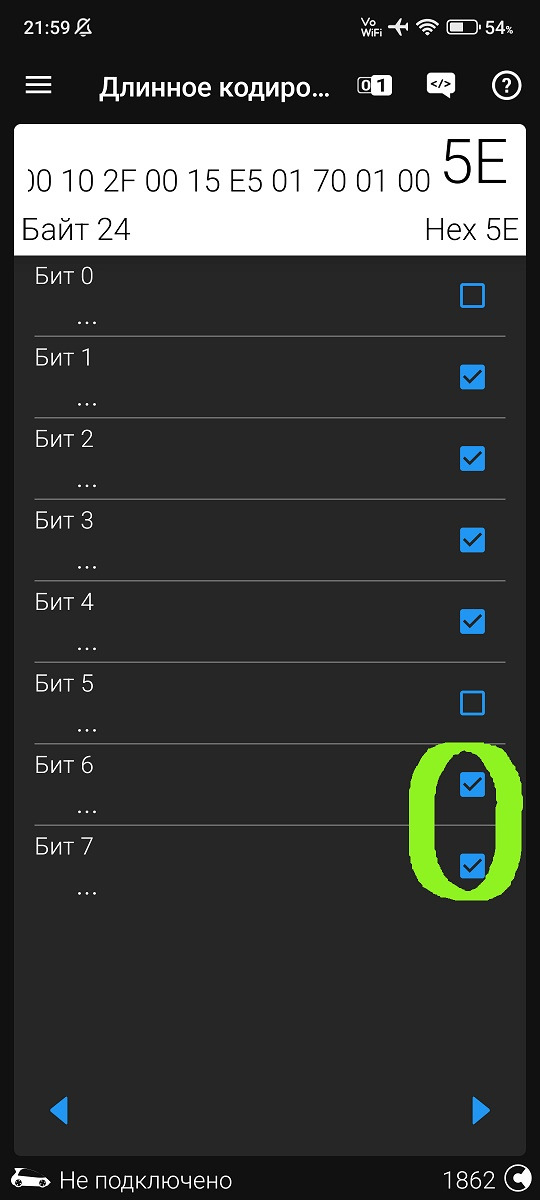

Если хотите получить распознавание знаков на проекции, то в блоке 5F (Multimedia), в Byte 24 выключайте биты 6 и 7. Если хотите знаки на MMI, то эти биты включайте. Если хотите и на проекции и на mmi, тогда включайте только Bit 6.

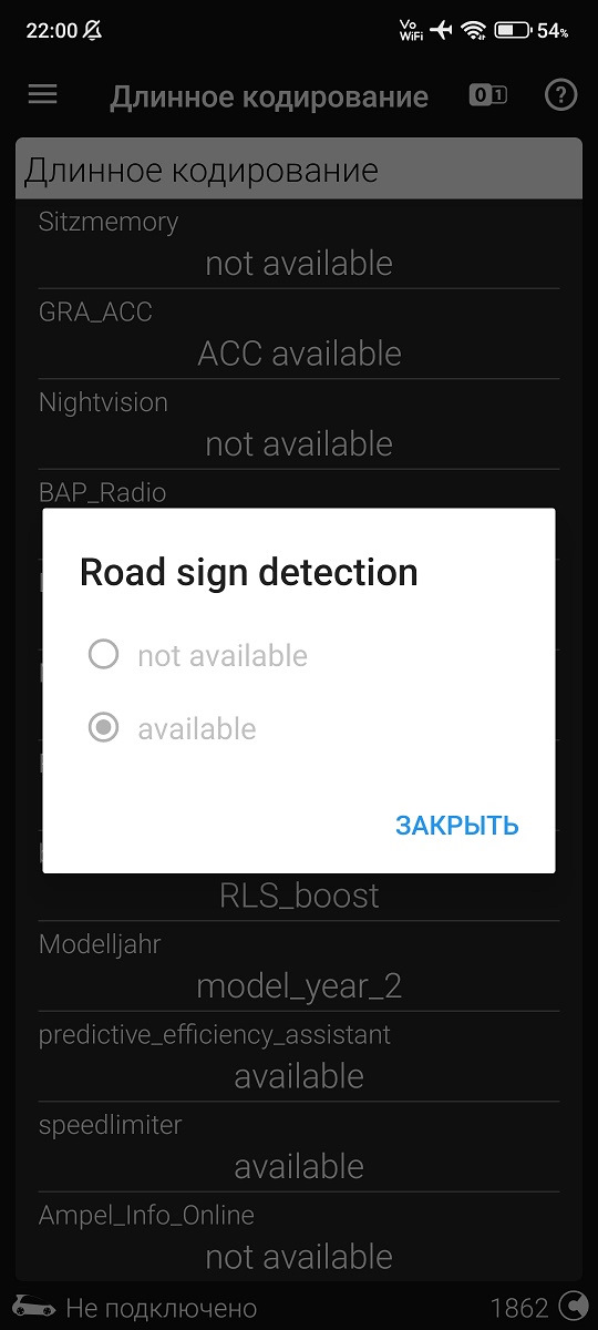

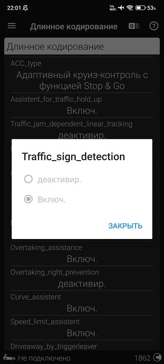

Заходим в блок 13 (Adaptive cruise control), далее Длинное кодирование, далее ищем “traffic_sign_detection” и в нем ставим Включ.
Заходим в блок 82 (Head-up-display), далее Длинное кодирование, далее ищем “road_sign_detection” и в нем ставим Включ.

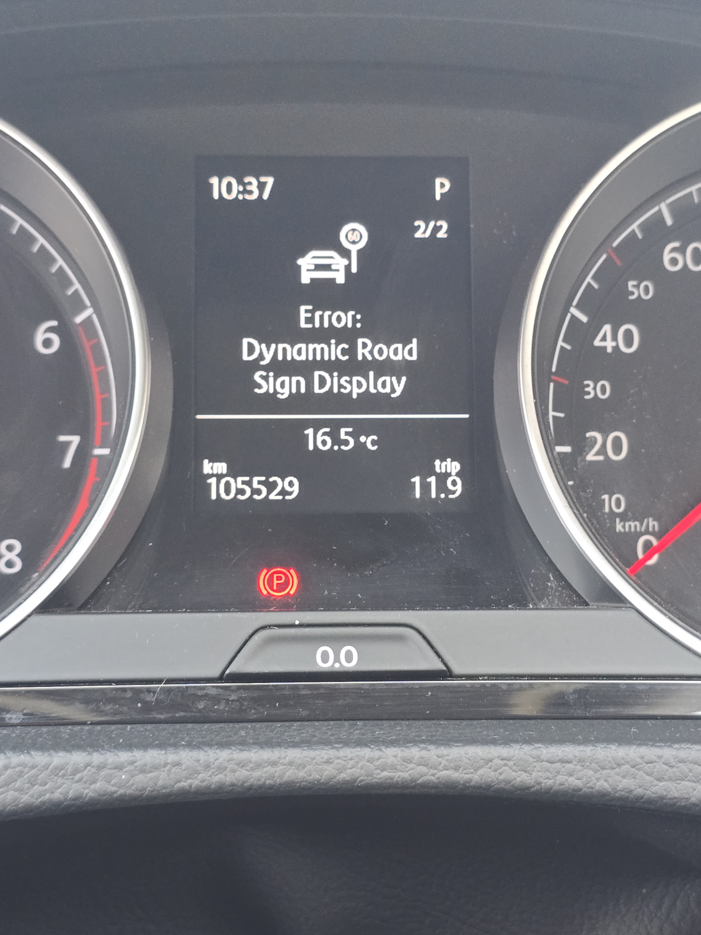

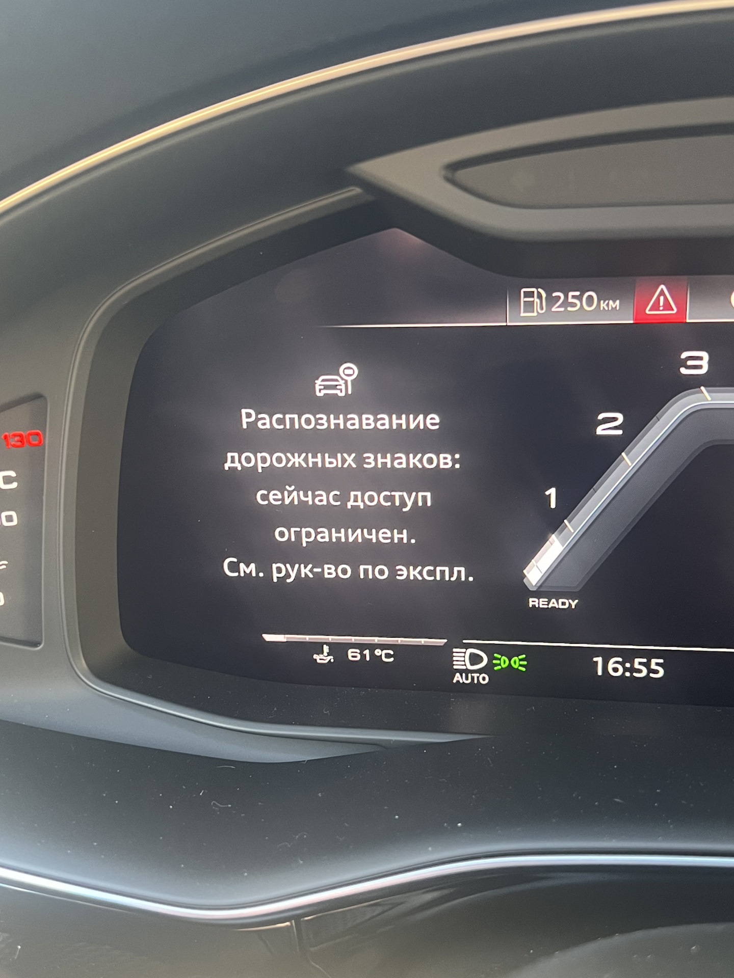

Здравствуйте 👋🏻, может подскажете как можно убрать вот эту ошибку
Здравствуйте. А что ей предшествовало? Кодировали распознавание знаков? Меняли стекло? Меняли камеру?
Здравствуйте пытались включить распознавание знаков и вот кривыми руками наделали что выключить не получается ((
Для начала попробовать откатить кодировки (через историю кодирования), если не получается, тогда вариант попробовать обновить прошивку камеры.
С такой ошибкой много машин и единого рецепта вроде нет :(
Откатить не получается к сожалению (
А какой режим распознавания пытались активировать?
0017 — Комбинация приборов
traffic_sign_display_BAP:
traffic_sign_detection:
Это для чего? Чтобы знаки на приборке не висли?

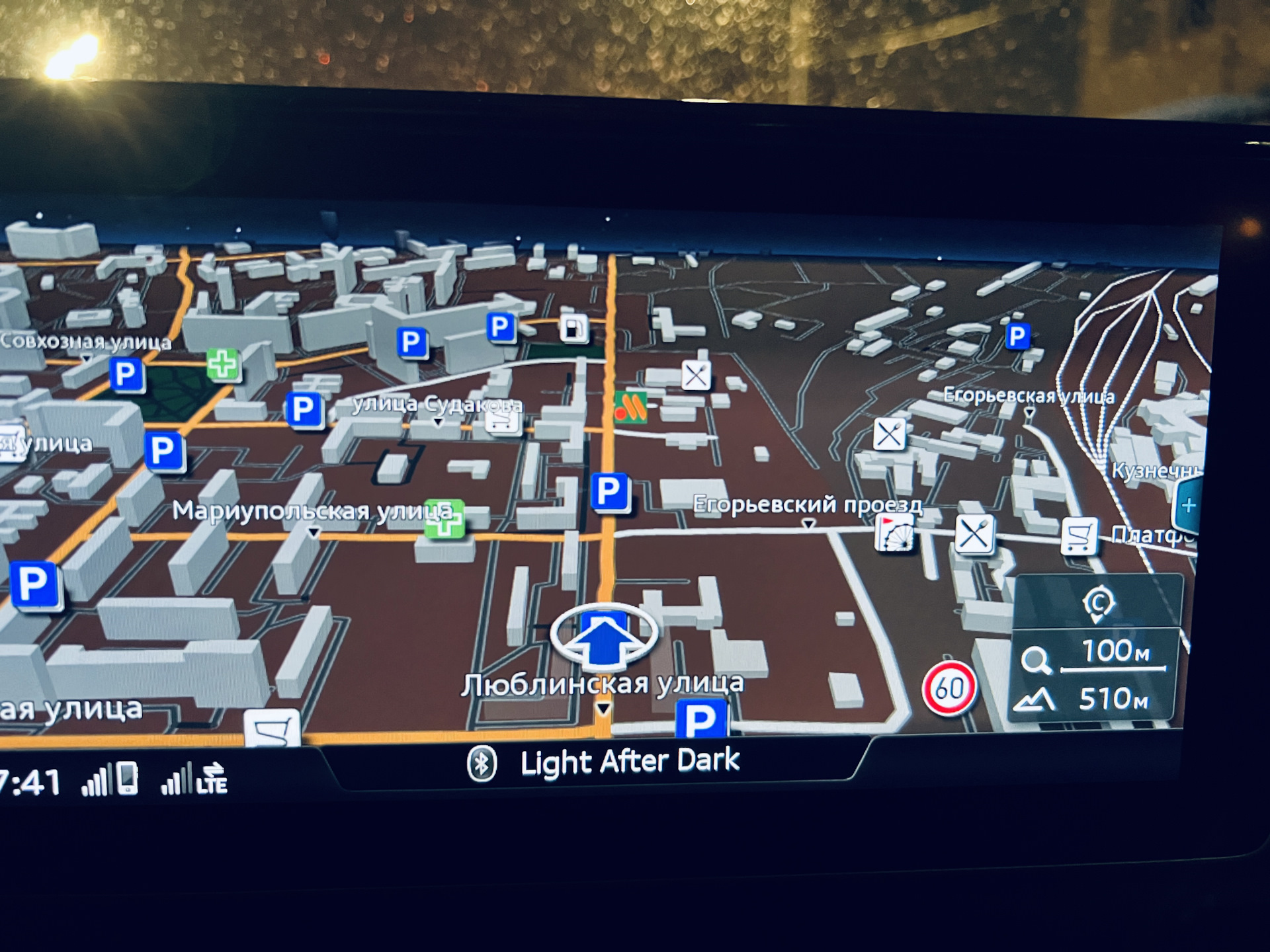

Штука полезная, особенно если приходится много ездить по незнакомым дорогам — можно глазами знак не заметить, а камера заметит. Правда нужно принимать во внимание особенности работы распознавания — т.к. у нас в большинстве случаев не стоят знаки отмены ограничений, то можно с знаком 40 кататься весьма долго :)
Я остановился на варианте отображения ограничения на навигации — пока по тем дорогам где ездил ограничения отображались корректно. Но с учётом того, что карты обновляются два раза в год, возможны нюансы с ограничениями :)
В идеале бы конечно замутить режим fusion, чтобы и распознавание с камеры работало и ограничения с карт, но что-то толкового решения пока не нашёл.
я если еду по трассе, то только по федералке м1 или м11…не буду с этим париться. А вот myaudi не смог настроить до конца.не принимает почему то мой vehicle code. Написал немцам
Ну по М1 и М11 согласен — распознавание не особо актуально. А вот по городу или трассам с населёнными пунктами может быть полезно. В твоём случае может быть достаточно отображения ограничений на карте навигации, как на моём первом фото со знаком 60 :)

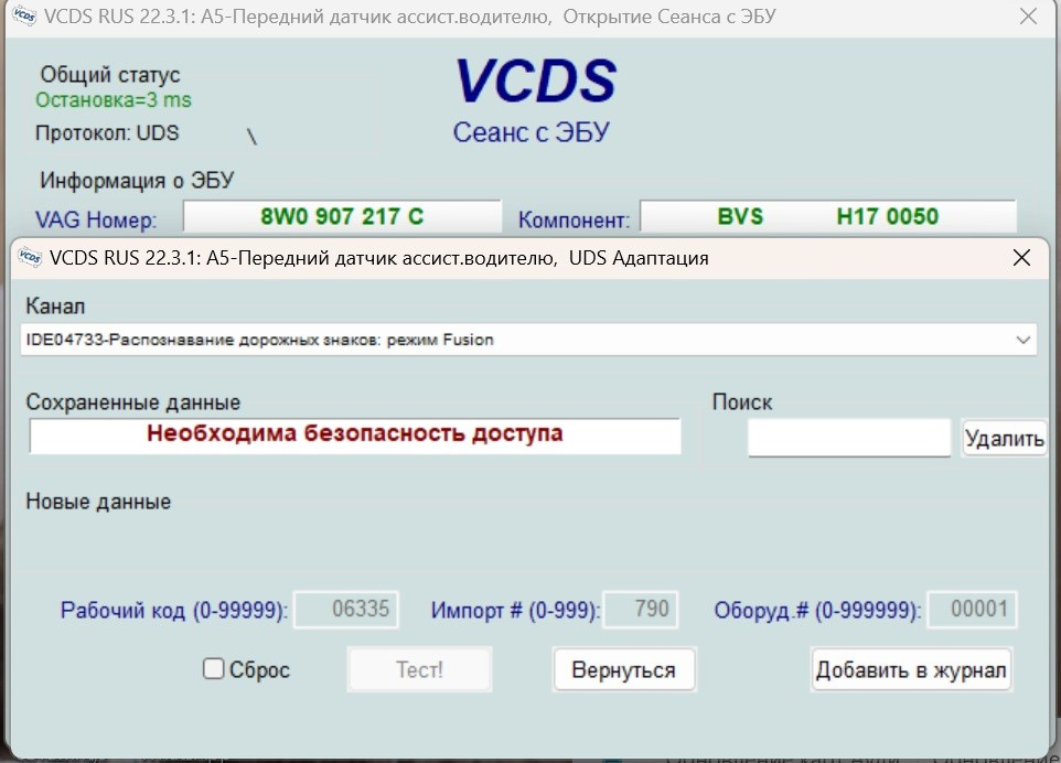

У кого функция есть с завода но не работает в РФ РБ и ид, блок A5, адаптации, просто вместо режима fusion включаем режима распознавания знаков) функция отвязывается от навигации и знаки на приборку считываются только камерой
Вуаля)
Но толку от этой функции всеравно мало, не работает она в наших странах корректно
Точно, забыл про это написать — это было первое, что я попробовал. Я ещё тогда подумал — неужели всё так просто? Но к сожалению у меня это не заработало :)
тогда еще psd откл, если у тебя писано в этом регионе недоступно. И должно работать, другие проблем не встречал у кого с завода. Если не с завода, то да, все по инстуркции и втом числе парамтерия. Для тех у кого есть с завода ничего кодировать не нужно во всех блоках то что в статье расписано

Для адаптации блока А5 VCDS просит пароль, может знаете какой?
PS: Allroad A4 -2018
20103 стандартный пароль для многих блоков
Не прокатило, блок пароль не принял
