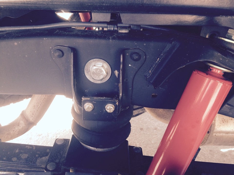

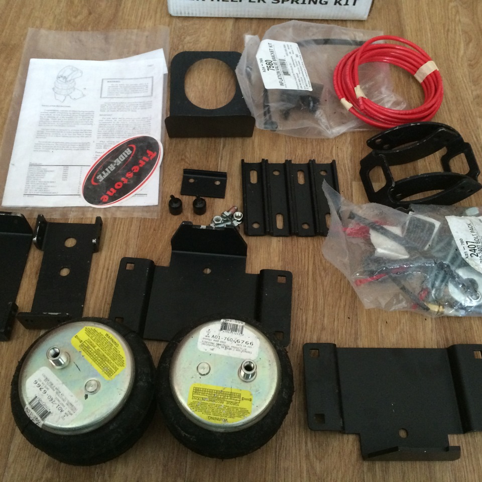

Поставил пару месяцев назад пневмо-подушки на зад. Заказывал по интернету, с Америки. Пришли быстро. В установке все просто, так как подушки именно на мою машину, моего года. Теперь машина не кренится при загрузке. Жесткость не изменилась. При полной накачке подушек зад может подняться на 18 см ))))).
Пока не подсоединил, к установленному еще в Америке, компрессору. Ниппеля вывел на зад на фаркоп. В будущем планирую подключиться на автоматическую подкачку.

Доброго времени суток. Подскажите как чувствует себя пневма за 5 лет эксплуатации? Покупка оправдывает себя или стоит рассмотреть другие варианты?
Приветствую. Я так понимаю без загрузки качать балоны по 0,5 очка. А как себя ведёт по неровной дороге при этом задняя подвеска? Мне знакомый говорил что пробивает балоны и слышен металический лязг, не комфортно.
Качать надо каждому по разному, так как у кого-то кунг, + еще какой то груз, у кого то кунга нет… У меня комфортно 20 PSI всегда, если груз то качаю больше. Ничего абсолютно не пробивается и никакого лязга нет!
Плюс, сейчас у меня стоит система само подкачки, или вернее Air Lift, подкачиваю и спускаю при помощи пульта управления. И при включении зажигания система сама проверяет давление в подушках, если надо под накачивает или наоборот
