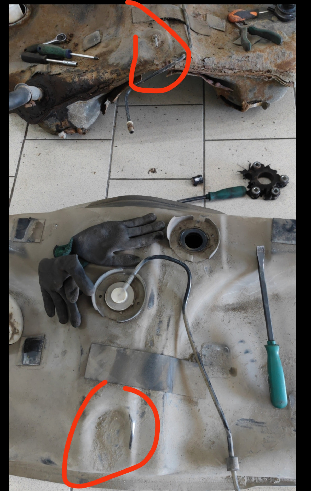

В очередной раз пишу историю, осмотрев машину первый раз на подъемнике, я не увидел этой проблемы. Проблема заключается в том, что я не увидел замятую часть бака. Как следствие, датчик уровня топлива врет.
«Позже найду заменю, хотел сразу но плоды моего желания найти бак в кратчайшие сроки, не увенчалось успехом. Вывод: делай все во время и не откладывай на потом. Если есть бак у кого то, ты только дай знать где находишься»
Поменял фильтра на насосе. Сложного ничего нет, главное сначала визуально изучить, потом разобрать и в такой же последовательности собрать. Все просто.

Перед установкой бака, подготовил все для установки адсорбера. Шпильки были сорваны, пришлось просверлить и нарезать резьбу М6, далее уже из багажника я вкрутил два болта. Далее шляпки так же будут под герметиком. Установил уловитель, горловину заливную( она была выкрашена перед установкой), поставил бак(не делайте как я, не забывайте про термоэкран), все подсоединил и готово.

Я свой осмотрел, не увидел следов от удара, такое ощущение что в сервисе поддомкратили на него, потому что предыдущий владелец сказал, ездил все норм, после того как чет поменял, ехал в Тулу и заглох а датчик показывает что четверть бака бензина было)
У нас на Камчи в Елизово Ариста в разбор по авито продаётся за 25 000 рублей, там по-любому есть бак и возможно ещё что то.
