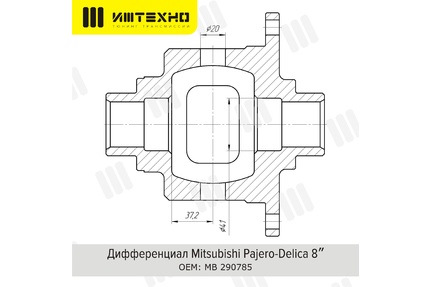

Тут надо заметить, что под деликамост продаётся 2 блокки — M-AX-BL-148 (MB290785) и M-AX-BL-006 (MB232347 и 092366). И если посмотреть фото с размерами, они чуть чуть отличаются.
На конкретно моем H67W стоит редуктор MB232347 (И судя по каталогу на большинстве японцев тоже), поэтому я без раздумий беру модель 006.
А также ставился MB290264 (Вроде на турбо он, пинины, европейцы, ЮА рынок), и в чем его отличие — я хз. При том, для данного корпуса диффа, другие саттелиты, другие фланцы, другие корпуса, и даже шестерни с парой 4.9 прописываются по разному — MR566070 (4.900) — для 347 и MR527147 (4.875) для 264. Возможно это "те самые другие" редуктора, о которых я иногда встречаю упоминания на D2.
Возможно проблемы у ребят выше была в том что редуктор был не как у меня, а другой.

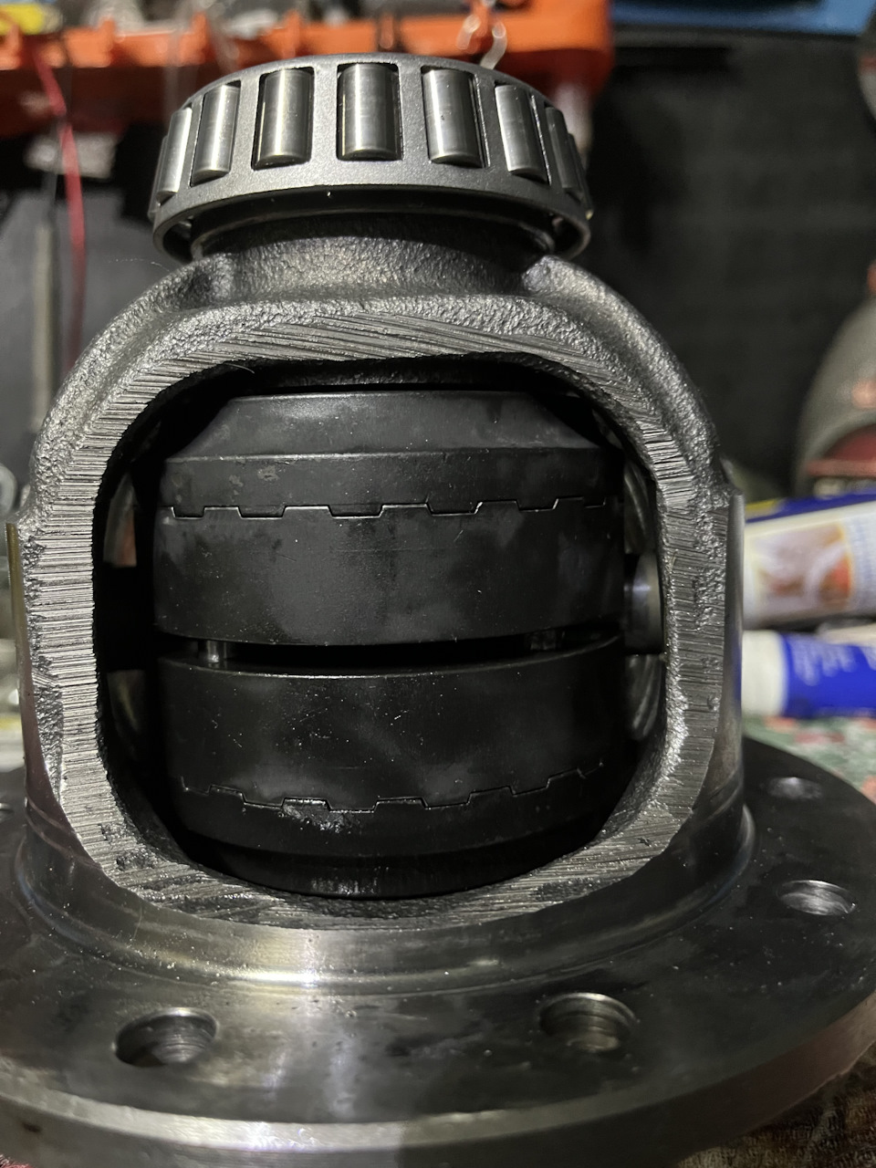

Второй момент заключается в самой блокировке. В инструкции написано — слегка обточить углы корпуса напильником, и блокировка залезет. с LOKKA это так и было. А вот с Блоккой — нет.
Пришлось точить корпус основательно. В ход шли и напильник, и болгарка, и дремель с кучей насадок. Только на это ушло 5 часов. И все эти 5 часов было "Вот-вот еще чуть чуть и залезет". Возможно особенность редуктора, или ИЖТЕХНО делает шестерни больше, чтобы было больше "надежности"ТМ ( или потому что металл менее прочный), не знаю.
Скорее всего, было бы чуть быстрее, если бы были мощные тиски, в которых можно зажать корпус (производитель об этом пишет), но мы все делали "на весу"
Мой совет — пилите сразу до уровня блестящего фрезеровонного металла, по которому ходят саттелиты.

2.4) Добравшись до редуктора, находим отверстие под штифт, удерживающий центральный вал, сверлом на 6 рассверливаем керновку, выбиваем штифт молотком с отверткой, керном или чем-либо еще что подходит по диаметру. Легкими постукиваниями выбиваем вал (он вроде конусный, но по измерениям обе стороны были одинаковы в диаметре). После этого достаем саттелиты и шайбы (они нам больше не нужны);
2.5) Примеряем шлицевые шестерни Блокки, чтобы они хорошо садились в посадочное корпуса и легко ходили, проверяем совместимость шлицевой части с полуосями. Собираем центральный пирог.
Штифты ставим в круглые отверстия, пружинки в овальные. Желательно использовать установочную смазку (У меня это LM47) или литол, чтобы это все не повылетало;
2.6) С одной стороны обильно точим корпус до уровня фрезеровки под саттелиты (Корпус должен быть пустой). Периодически проверяем, заходит пирог или нет. После того как все таки залезло, моем корпус, ставим шлицевые шестерни на место на смазку, внутрь пирога ставим кольца, выравниваем чтобы отверстия под центральный вал совпали, и сжав, потихоньку засовываем в центр;
2.7) Когда пирог полностью залезет, крутим-вертим чтобы зацепление встало и кольца расперлись пружинками, проверям зазор (3.4-3.6 мм). Если все прошло успешно, поздравляю. Если нет, страдайте.
