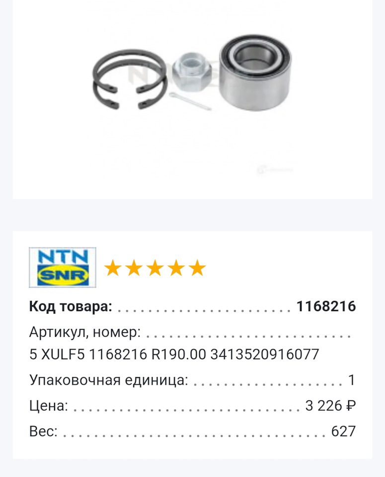

Если у вас авео жрет масло, тачке тяжело и слышите странные звуки и вроде бы нет причины этому всему, попробуйте сменить вязкость и возможно произойдет волшебство 🧙
За все время что я тут отсутствовала, из поломок только два гудящих подшипника, это прям болезнь Ступичтрянка 🦠
Хватает на 20к пробега, хоть дешевый подшипник, хоть дорогой как FAG
В этот раз не стала заморачиваться и взяла Lynx,кто-то говорит что ходят
А кто-то говорит что фуфло, но поездим и посмотрим за эти деньги
До лета хватит и слава богу 😂
Артикул Lynx -94535214
И те что уже отходили 20к :
Артикул FAG -713644160
Артикул SNR -FC.40570.S06

Фоточки кайф, как и хозяйка. По поводу подшипников, не пробовали ли их затягивать динамометрическим ключом, а не трубой или гайковертом?)
Ну не я ж их затягивала 😂А мастер
Который один из лучших в городе
Он ещё до установки обычно говорит что запчасть гавно купила🤣😂
Все что он покупает сам, нет проблем вообще

А вообще, любой ступичный нужно вскрывать перед монтажём и менять смазку на нормальную… иначе ненужные поступательные движения приводят к (натиранию) трению… ох
Возможно или даже 100% вы правы
С новыми так и сделали

А в сервисе одном и том же подшипники меняете? Есть подозрение что затягивают несоответствующим моментом.
Первый раз у ученика левого мастера, тот естественно наговнял, деньги вернули )
Второй раз у своего мастера проверенного, он авео мне всю почти перебрал, да так что езжу и не думаю
когда менял сразу сказал что подшипники говно (а это только коробки увидел)
Так всегда и выходит, если говорит фигня -значит через время рассыпется 😂
Ему доверяю больше чем кому либо, как и многие клиенты его

Конечно, я вот кстати в этом году уже шесть подшипников(по три штуки на машину) поменял. Правда на пробеге примерно четыреста тысяч.
У меня авеоводы часто меняют, хз почему такая проблема
Кто-то и 6к не проезжает, как разваливаются
Главное чтобы гайковертом не затягивали.

А как насчёт фирмы Ntn? У нас Ntn/Skf это то, что доктор прописал, как пример на моей машине по фирмам 🤔
Так snr стояли ))

У меня пробег 180.000… на правой стороне еще родной стоит… левый на 110 на snr поменял…
У меня родные до 140 доходили и начали умирать по одному 😂
H4keD
У меня были вообще непонятные родные передние Заменил на 430 и 450 к.
Задние один начал шуметь, а второй еще живой.
Машина с салона. Пробег 458 на сегодня

Частая замена подшей гласит лишь о проблеме разбитого посадочного либо же самого пальца ступицы в него садимого, долго боролся так же на прошлом авто пока не психанул и ступицы не сменил, оказалась выработка доходившая до 0.30мм желаю езды без проблем и поломок!)
Тоже об этом думаю, но пока по 20к ходят
Пущай так 😂
Я не очень много езжу
Это вариант если с машиной "дружба" на долго 🤫😁 ну всеровно удачи!)

Не поверите, больше 100000 на японских подшипниках фирмы KOYO проездил и ещё столько же отходят. Если вы меняете каждые 20000 это означает что по-моему вы либо их перетягиваете либо не меняете втулку (распорную) которая идёт в сборе с подшипником либо сальник поврежден и попадает туда вода вместе с грязью и вызывает повышенный износ деталей. Но дело ваше, меняйте дальше каждые 20000 км:)
У меня мастер хороший, с огромным опытом работы и запись как к президенту
Дело то не в нем, а в качестве запчасти и качестве дороги 😂У нас дороги нет, яма на яме и ямой погоняет
Подвеску люди ремонтируют каждый год
В 20 году вот ставил новичок подшипник, вот он и развалился через пару тысяч
Гудят подшипники значит надо их ослабить если вопрос о ступичных и конечно обильно смазать качественной смазкой) ровных дорог))
к сожалению гудят из-за того что им конец, смазка это временное решение
дотерпеть до новых))
