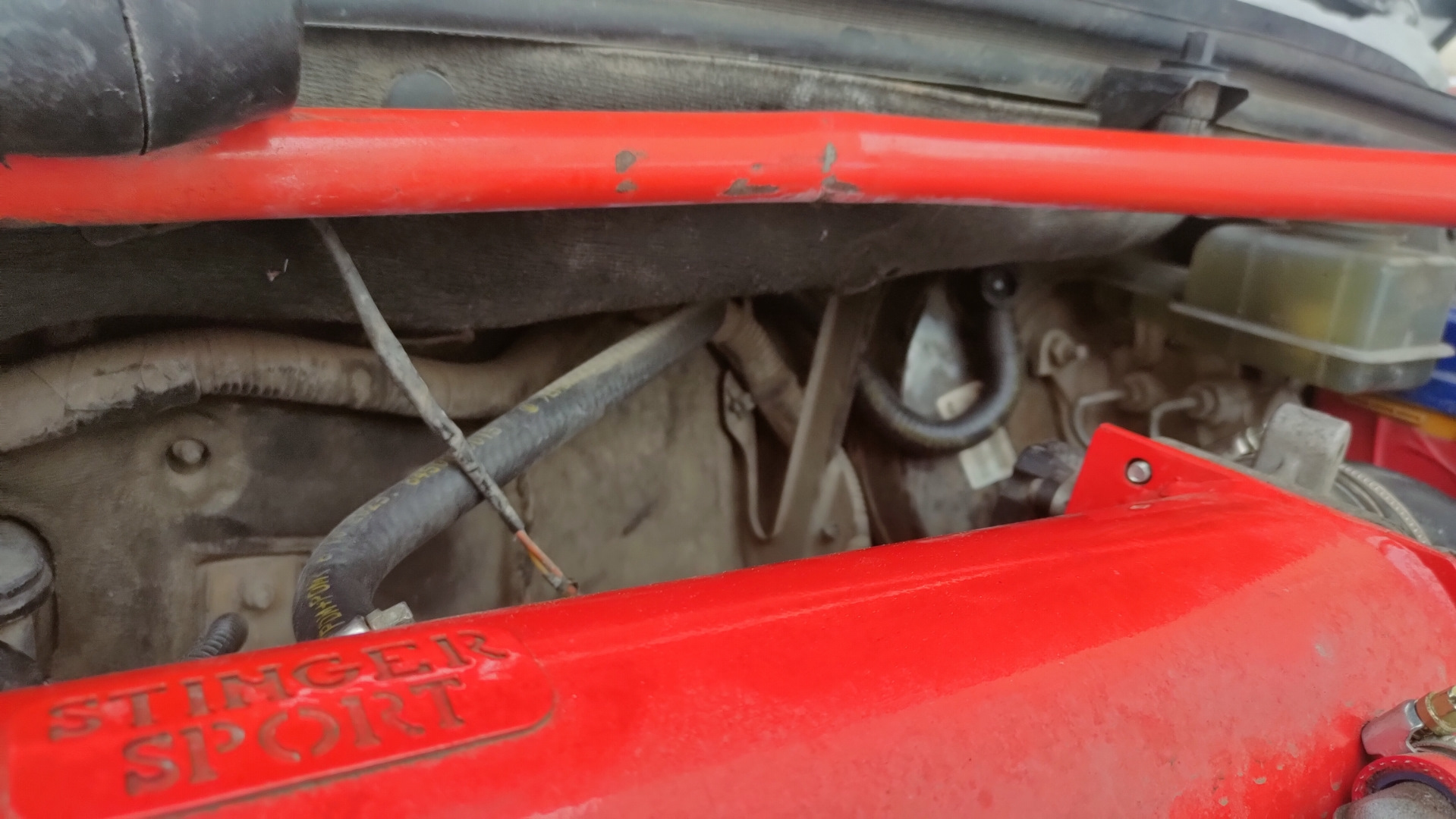

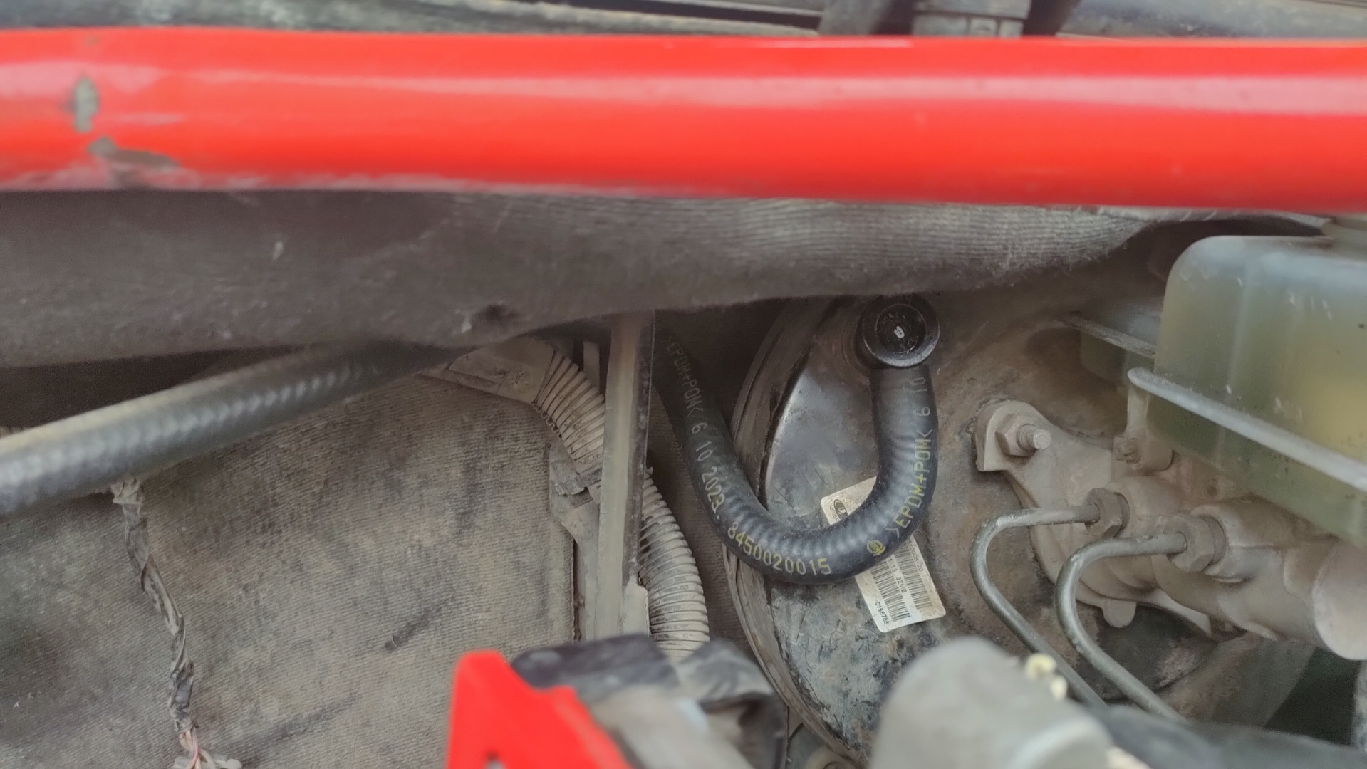

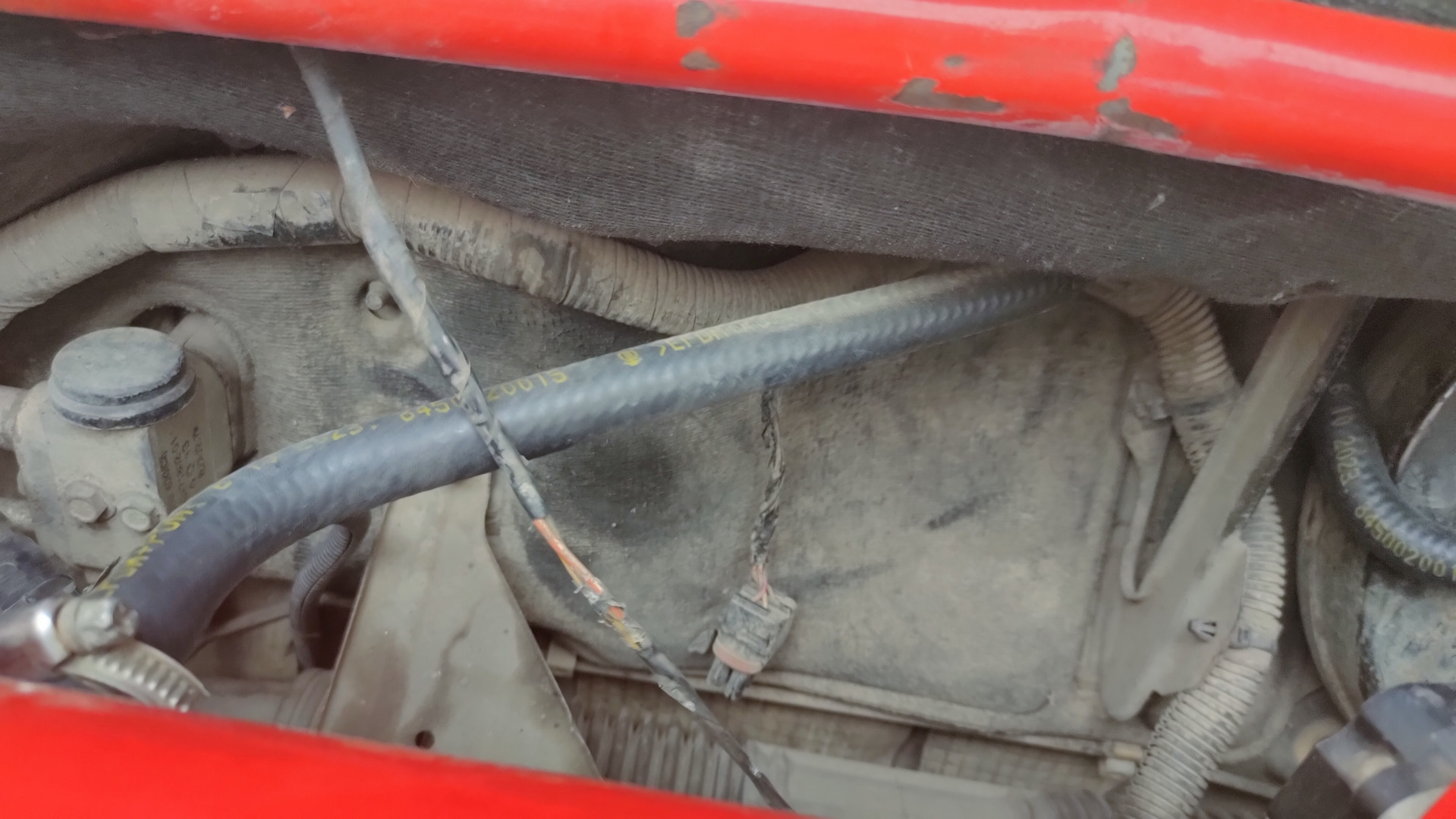

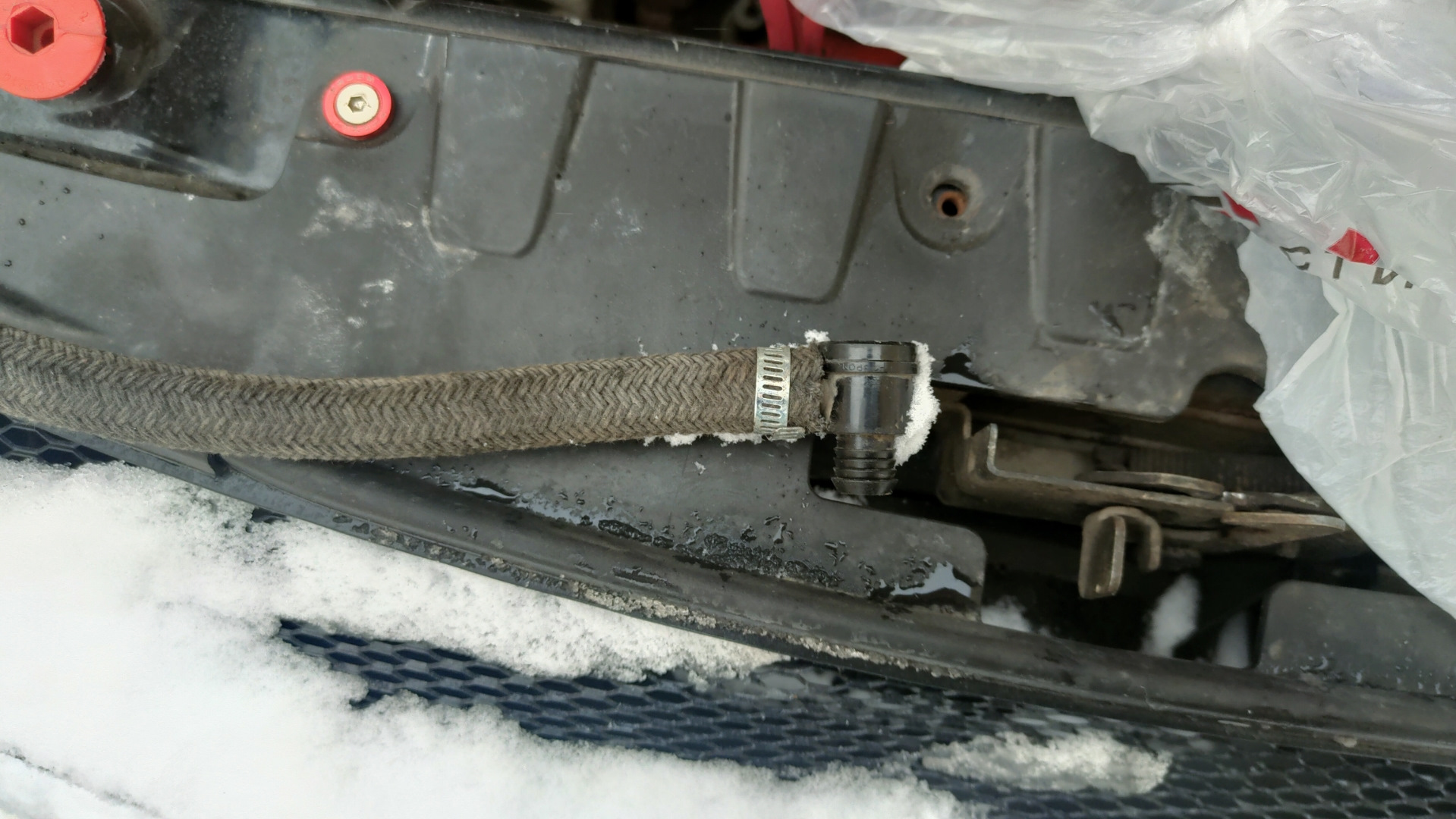

Был установлен шланг с клапаном от Лада X-ray.
По ощущениям педаль стала мягче, тормозит более плавно, может самовнушение, проверка была на каше на дороге, АБС отрабатывает отлично.
Встало как завод.
Выглядит намного приятнее чем старый шланг в оплётке.
Шланг вакуумного усилителя тормозов в сборе LADA X-Ray L=606/Фвн=11 БРТ ХR20015Р

И что этот клапан делает
Да хрен знает, работает и ладно) Я просто хотел шланг более эстетичный, не как старье жигулевское
Насколько понял, при порыве диафрагмы вакуумного усилителя отключит подсос воздуха в двигатель.
Автор правду пишет, это то же самое, что было. Работа ни как не изменилась. Был шланг с наружей оплеткой из какой-то нити. Теперь лысый(эстетичный😂)
EBgv
Клапан сохраняет так называемый "вакуум", то есть, разрежение воздуха, в вакуумном усилителе. При работе двигателя из вакуумного усилителя воздух отсасывается за счет разрежения во впускном тракте (куда шланг подключен), а обратно в вакуумный усилитель этот клапан воздух уже не пускает.
За счет этого вакуумный усилитель и выполняет свою основную функцию — делать усилие нажатия на педали тормоза значительно меньше.
