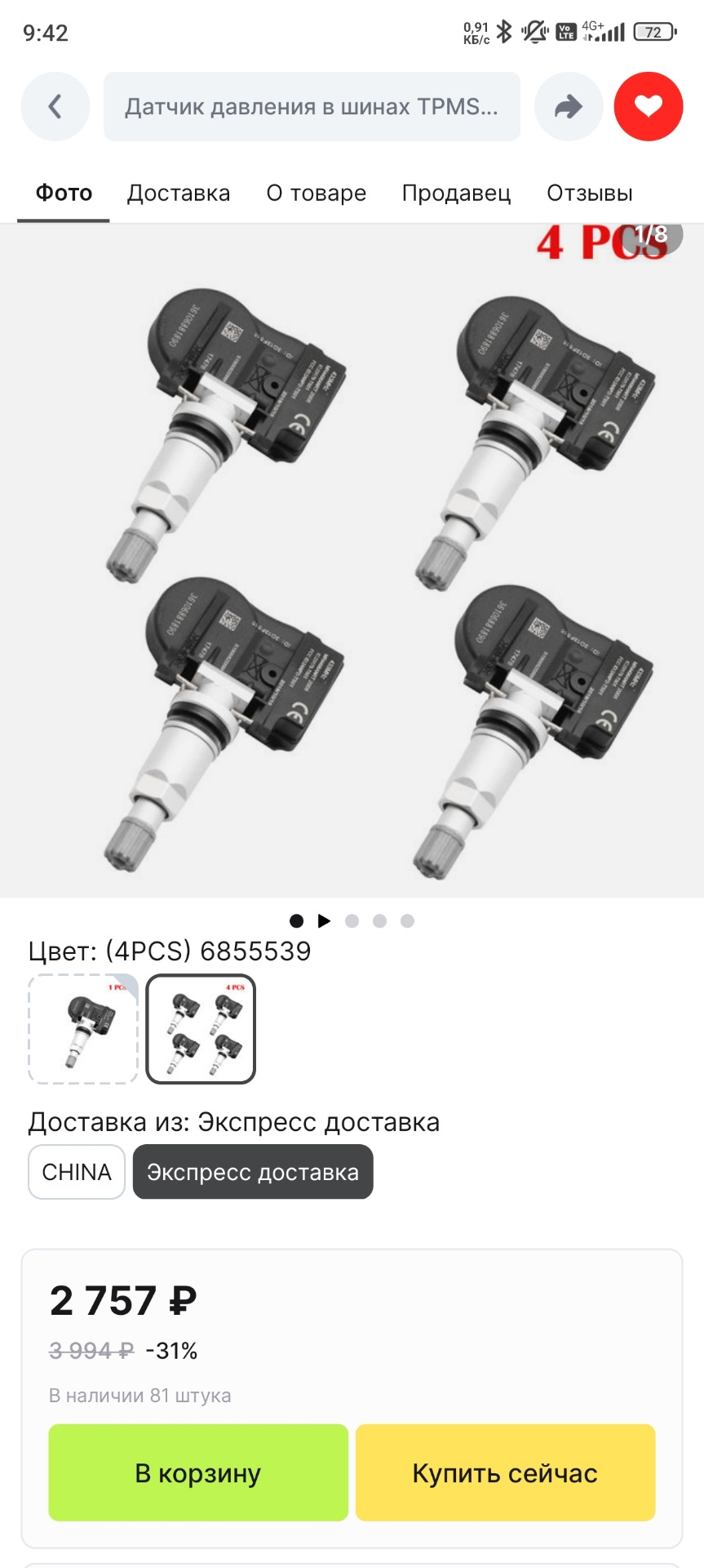

Вскрываю свой ключ, вижу что цифры совпадают с возможностью установки, беру ссылку на продавца и заказываю себе 4 датчика.
Цена изумительна
Даже если не заработают, не очень будет обидно…

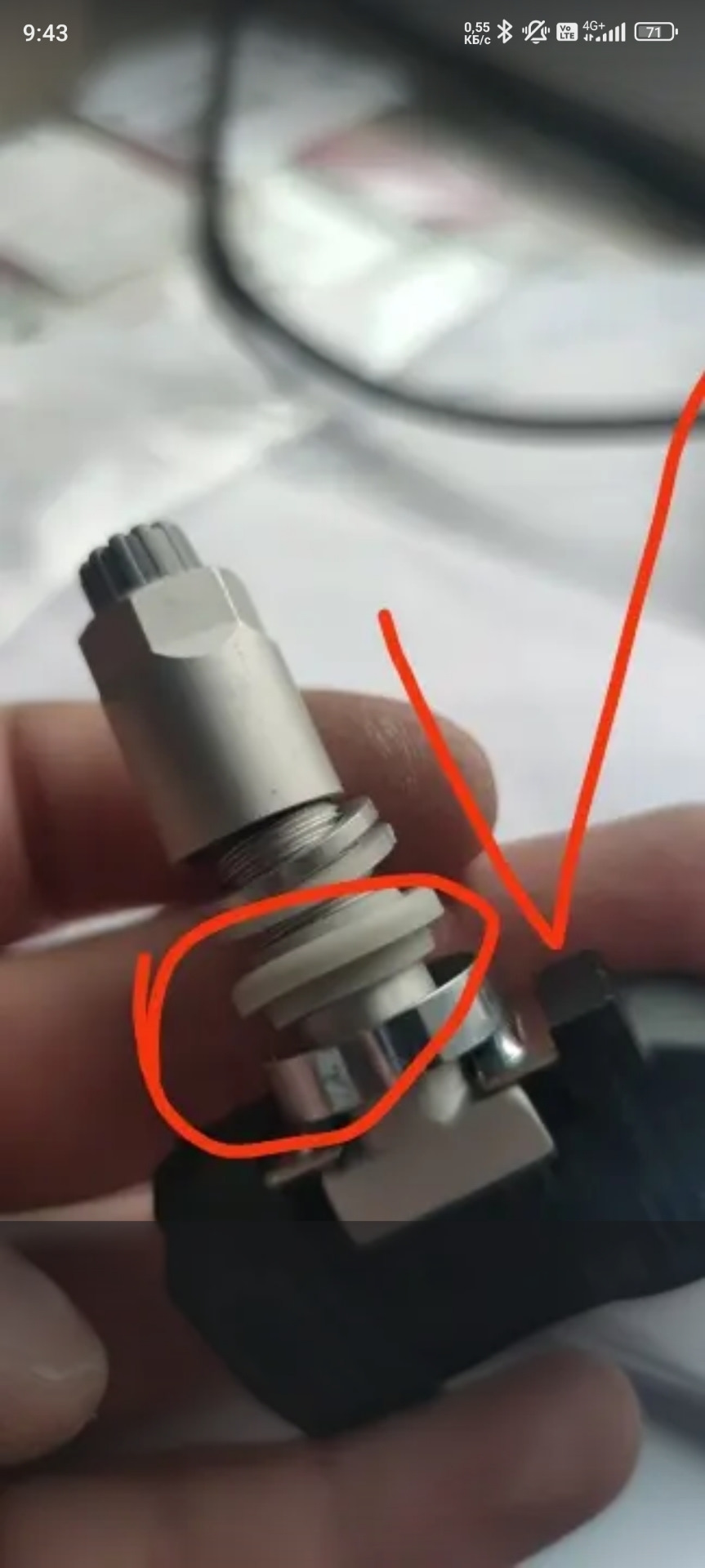

Читаю комментарии, нахожу ценную информацию что резинку нужно перевернуть толстой стороной вниз, спасибо доброму человеку, что предупредил.

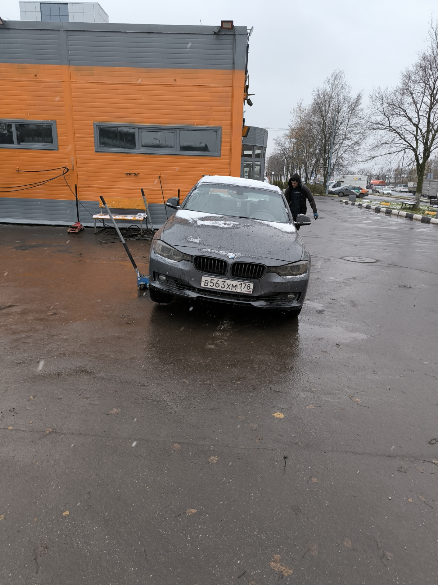

Через 3 недели датчики приехали, резинку поменял, заехал в гараж за колесами и на шинку, к тому времени большинство уже переобулись, поэтому я попал без очереди в руки к азиатским шиномонтажникам. Было опасение что поставять чтотто не так, но парни справились на отлично. Разбортировали колеса, помыли и почистили диски, подмазали силиконом, установили датчики, собрали и отбалансировали. Датчики подошли идеально на штатные диски

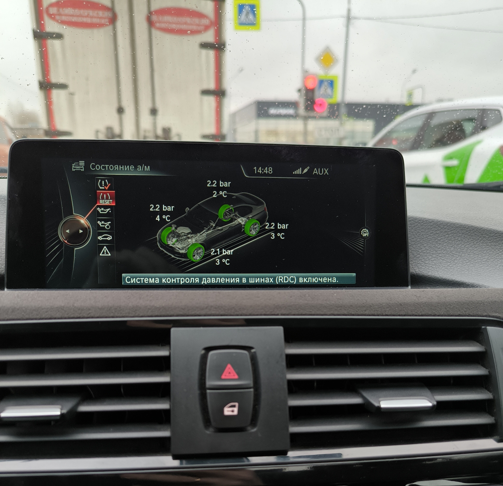

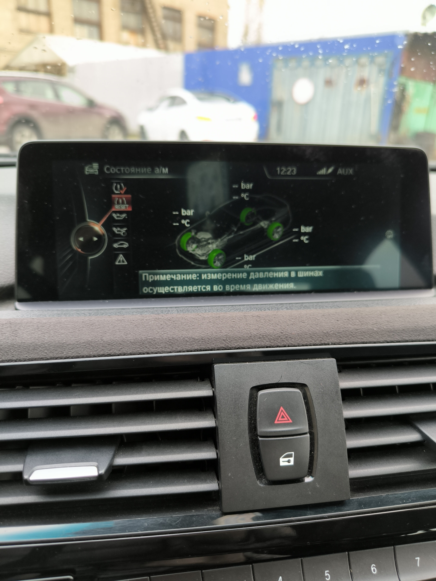

После установки колес на место помыл ласточку и закодировал блоки. По fdl не делал, сразу добавил в комплектацию 2VB и прокодировал блоки fem, dsc, nbt, kombi, icm, все прошло успешно, появилась такая картинка

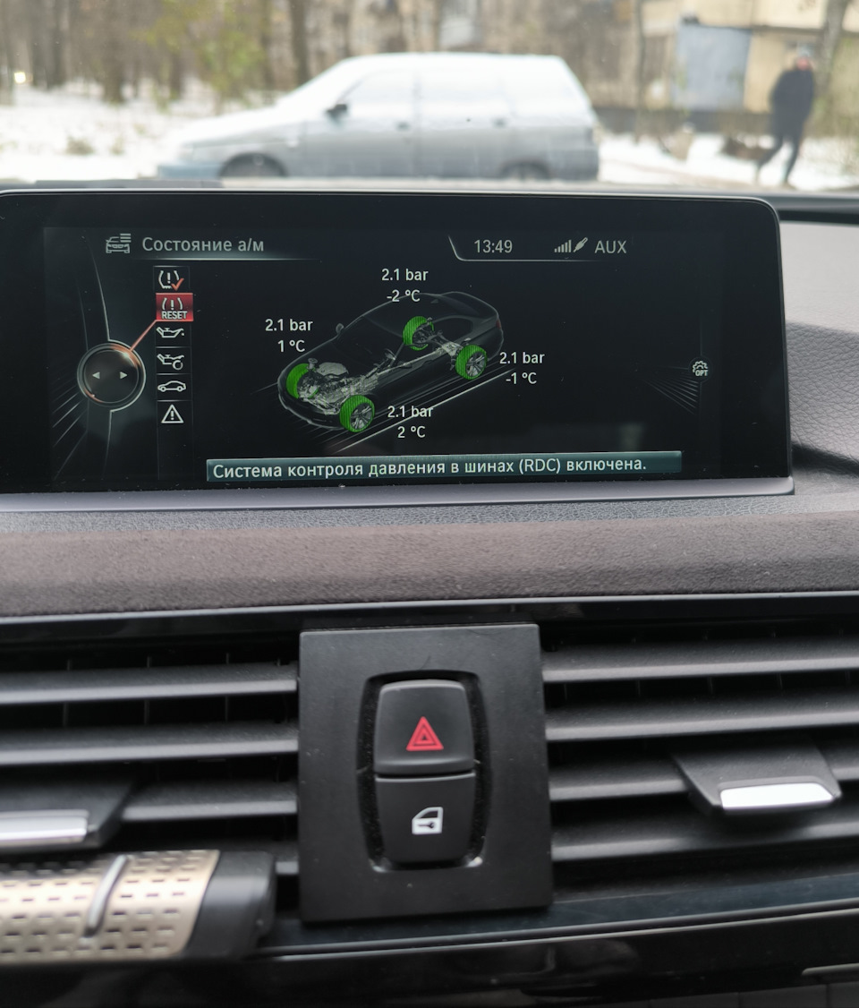

Запустил переустановку, выехал на дорогу, набрал скорость и начал ждать когда побегут проценты. Через десять минут езды у меня на мониторе так же 0 и внутри ощущение что не в этот раз, разворачиваюсь в сторону дома и замечаю что проценты сдвинулись с места, значит катаемся дальше. Через какое то время вижу зависли на 49%, это критическая отметка у многих, после которой система выдает ошибку, но у меня все прошло на ура, пару минут и счетчик двигается дальше к 100% и появляется давление и температура.
Вижу что цифры кривые, заехал на заправку подправил давление и переустановил снова.

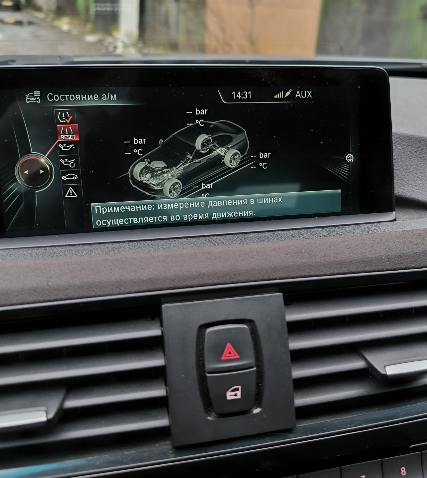

Утром сажусь, проверяю пункт и вижу там прочерки
Но колеса зеленые, значит все ок. Система каждый раз сама опрашивает датчики и выводит на экран актуальную информацию.

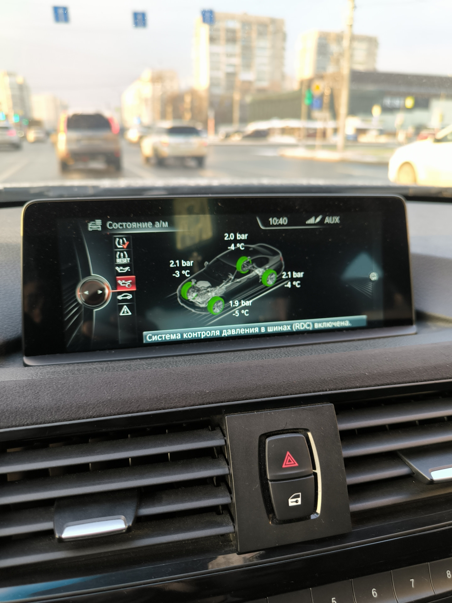

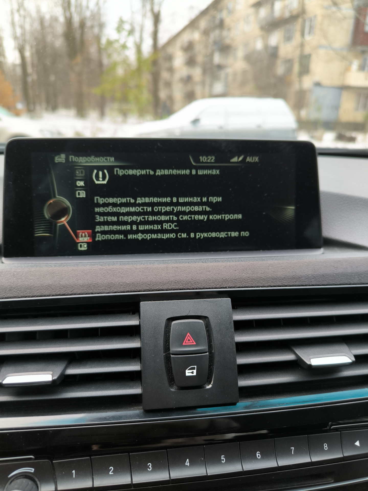

При движении получаю следующую картинку
Что то с передним левым колесом, грешу на шинку первым же делом, возможно пропускает на датчике, разворачиваю в сторону шинки и вылетает предупреждение
Система подтверждает свою работоспособность, это хорошо.

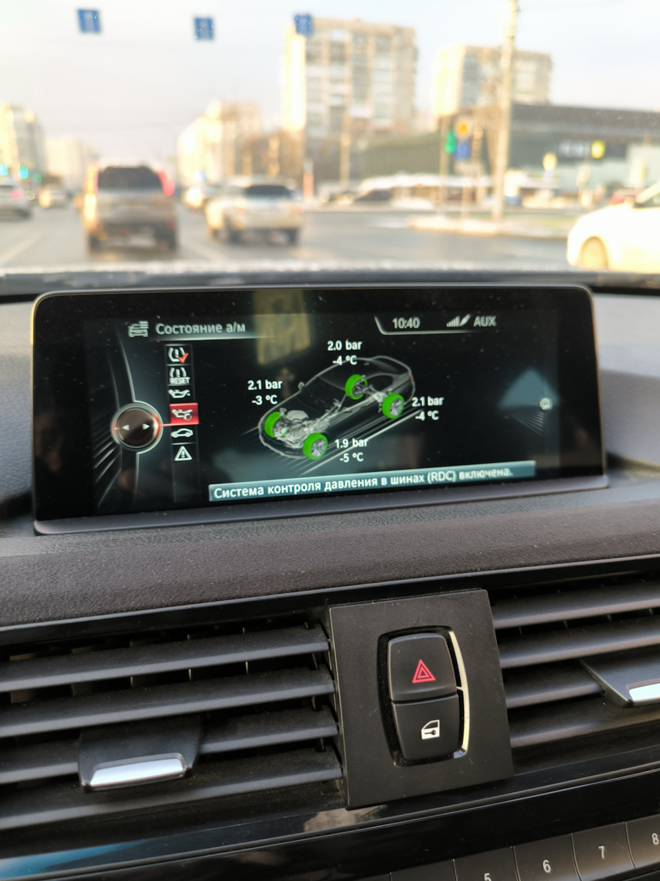

На шинке находят саморез в колесе после осмотра, выдыхаю, ставлю жгут и снова активирую rbc переустановку, снова кривые цифры немного. Доехал до работы, машина поспала и при следующем запуске вижу что все цифры выровнялись в соответствии с давлением
Теперь все ровно по всем колесам.
