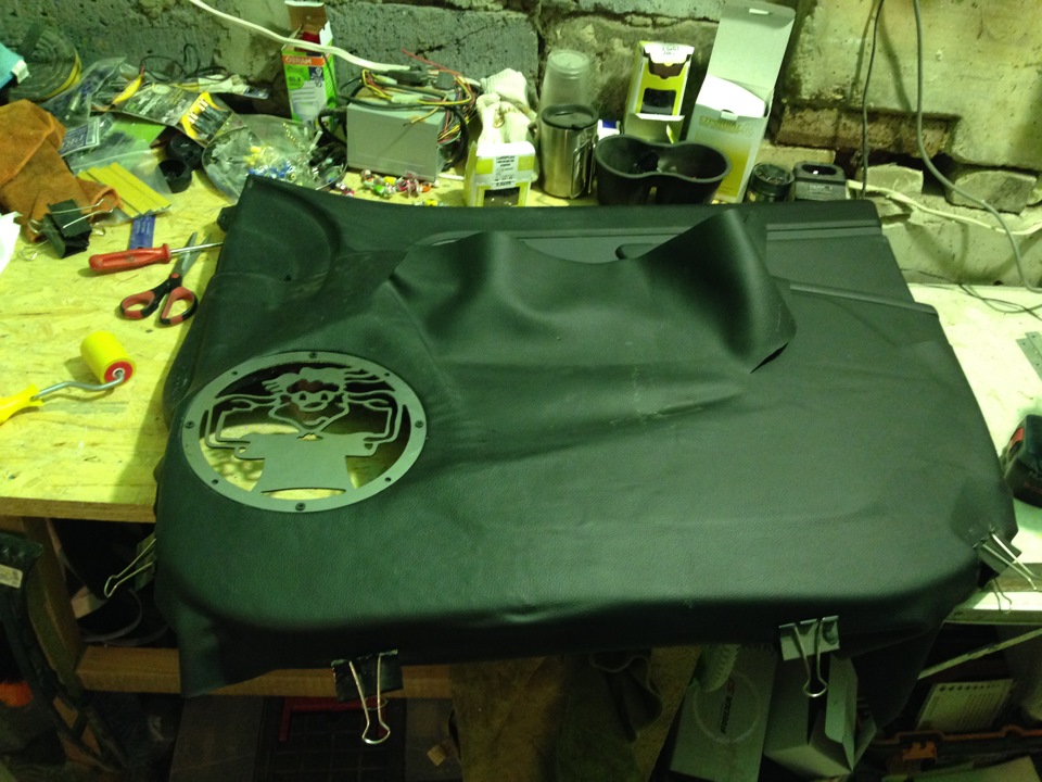

Вывел наконец окончательно форму обшивки и принялся перетягивать. Клей 88, материал биэластик отлично попадает в штатный рисунок пластика. Биэластик отличный материал хорошо тянется под действием фена (но нужно быть аккуратным можно перегреть и испортить фактуру материали, либо вообще оплавить-прожечь!). Работал с ним впервые поэтому есть мелкие косяки, но в общем вышло очень даже хорошо. Немного рабоччих фото (на стыках клей после высыхания оттер его), как закончу вторую обшивку сделаю нормальные, подробные фотки.

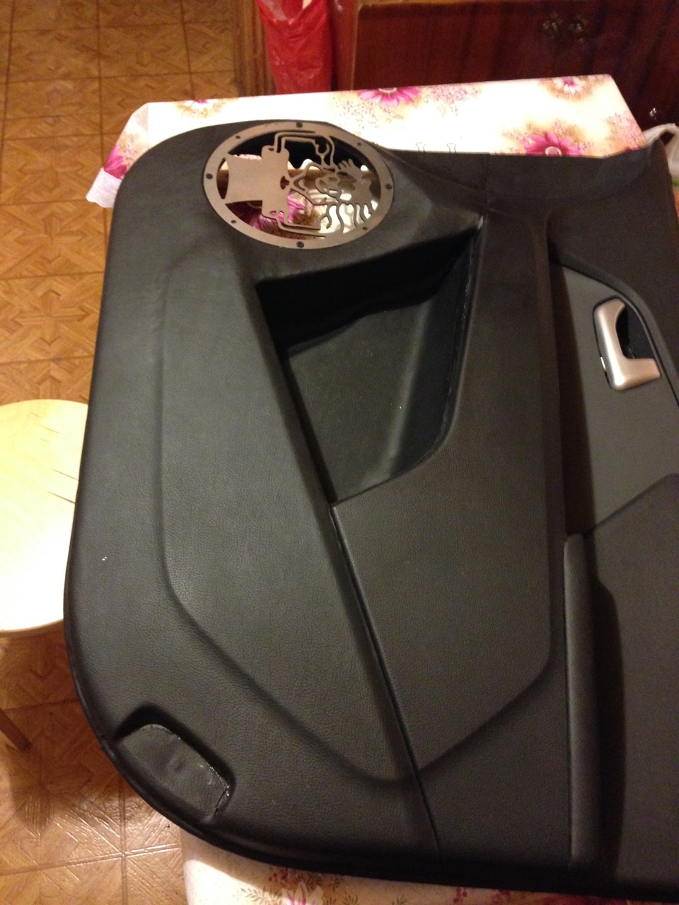

Заодно поставил щиты из эпокс. смолы и стекломатов в тех. отверстия предварительно прикатав их с обратной стороны Шумофф М4. Крепил на саморез
На последок, еще осталось решить в какой цвет красить гриль из нержавейки … Хочется освежить салон (серебро, медь, белый), а то уж больно мрачный с одной стороны …, но тогда надо еще добавлять в салон детали в тон … либо класика черный в тон биэластика … Кто что скажет?

тактильно конечно все хорошо.но меня убивают эти бугристости от клея…даже на фото их видно.или надо на подложку класть и клеить(натягивать)по краям или хз.или дружить с машинкой и нитками.я своей обтяжкой остался удовлетворен на тройку.у каждого конечно свои планки)
Я тоже далеко не на 5 удовлетворен своей перетяжкой … но в принципе неплохо. Если отдавать на пошив и перетяг в ателье то выйдет рублей по 6000 за каждую обшивку . а это освсем другие деньги …

Все хорошо, кроме 88 клея — отклеивается он от жары, хоть и нет тут прямого попадания солнечных лучей, но я бы все же использовал MAH, в мире кожи на ул.Кутякова приобрести можно…
Спасибо, возьму на вооружение клей МАН. Стойки лобового обтянутые больше года на 88 держатся нигде не отклеились … поживем увидим. Если что переклею на МАН :)
