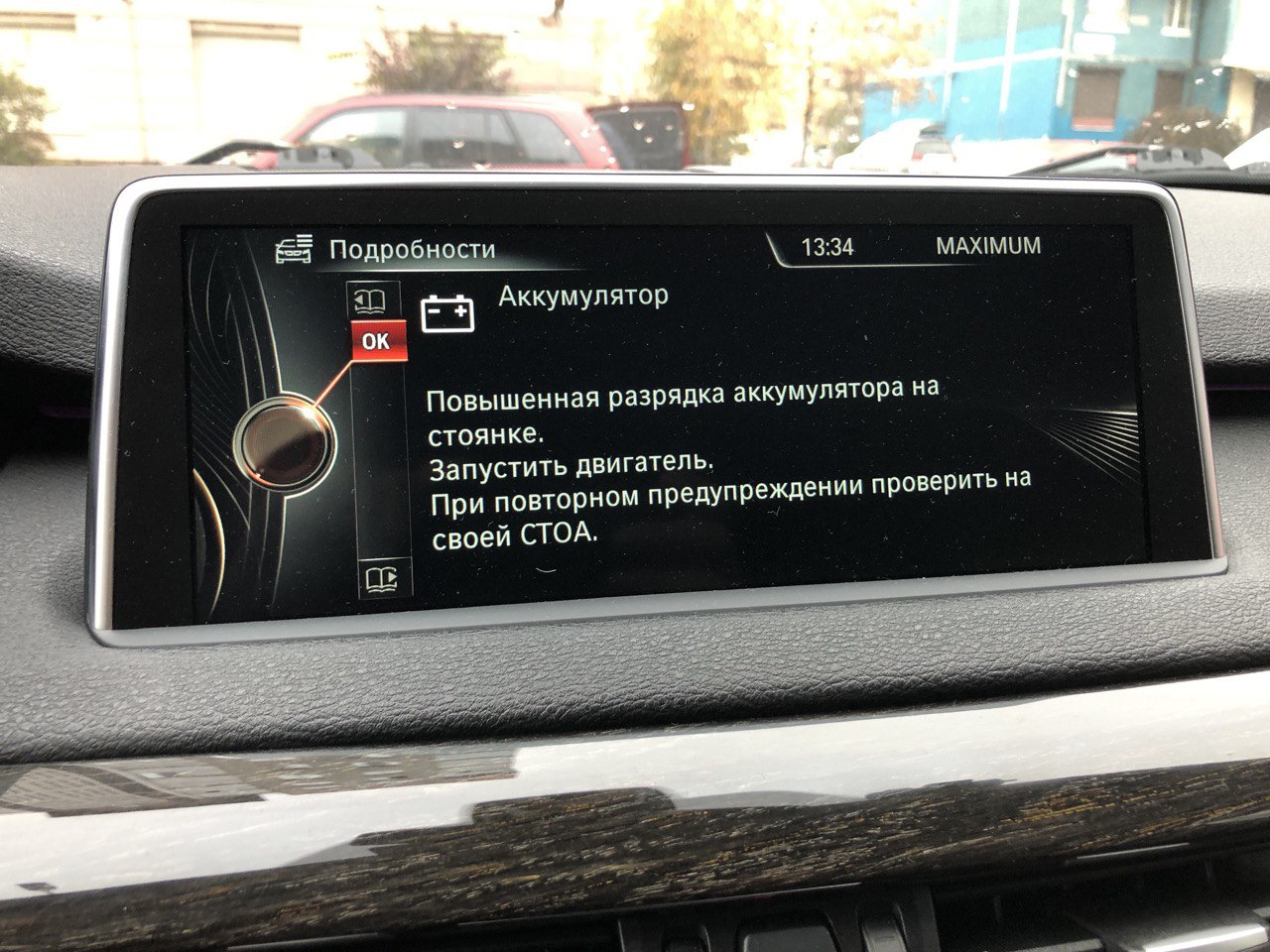

Не так давно писал, что аккумулятор начал разряжаться так как авто на неделе в основном стоит на парковке, но после полного заряда его, он всё равно просел за неделю. И авто добродушно показало ошибку по разряду акб
В целом, авто заводилось, аккумулятор подзаряжался на ходу, но скоро зима (или уже) и не хотелось бы прыгать с бубном и прочими аксессуарами в мороз потом. Причём, для экономии энергии авто отключала даже бесключевой доступ, но после подзарядки на ходу включала обратно. А самый первый звоночек был в том, что при открытии дверей машина отключала свет в салоне.

В итоге, решил не тянуть кота за шарики и начать поиск. Exide откинул сразу так как есть негативный опыт знакомых, стоимость на них высокая (на удивление, дороже VARTA), а ещё, как потом оказалось, сейчас EXIDE в РФ вообще нет и они выпускаются под другим брендом. Мой целевой бренд был оригинал (VARTA) или просто VARTA.
В итоге, цена на VARTA начиналась от 40к рублей и доходила где-то до 50к+. Всё что ниже просто не заказать (сказали, что не привезут просто). И тут мне повезло, нашёл контору в которой остался последний новый 105-й AGM от VARTA за 32000р. Плюс можно свой старый сдать за 1000р. Сразу созвонился с человеком и помчал за батарейкой.
Отдать должное, человек подсоединил к клеммам тестер, показал что всё с акб отлично, состояние 100% и выдал гарантийный талон. (так как представительство сейчас уходит, то гарантия всего 2 года на акб, но все надеемся, что потом одумаются и вернутся).
Ну и далее, сразу помчал на замену добра.
Чтобы добрать до акб надо разгрести весь багажник, снять защитный кожух и кучу проводов и пр.)))
Заменили акб, прописали регистрацию замены и всё. Теперь можно спокойно перезимовать.
P.S. Выбирайте только подходящие акб и надеюсь, что вам тоже повезет с ценой и хорошим вариантом)))

На зиму отключай датчик ibs. У меня на новом аккуме после вебасты постоянно писал что разряжен. Отключил датчик.
Ну так вебасто работает от АКБ, поэтому не удивительно
Удивительно. Один раз запустил на новом акуме вебасто, и пишет-разряжен.
Вопрос условий. И такое может быть
Вопрос датчика ibs.
Вопрос может быть не только в датчике, но и в температуре ниже нуля, типу акб и тд.
Platinum858
Вопрос датчика ibs.
Кстати, начинаю тоже к нему склоняться или глюк был. После недели стоянки сигналка прислала сообщение о падении заряда до 11,3 вольт. на новом АКБ, запустил авто без проблем дистанционно, поработала 15 минут, заряд 12,6. Либо глюк, либо надо копать. Причём, если бы фактически заряд упал бы до 11,3, то авто не завелась бы. А несколько часов назад заряд был около 12,5 (так совпало, что днём смотрел)
