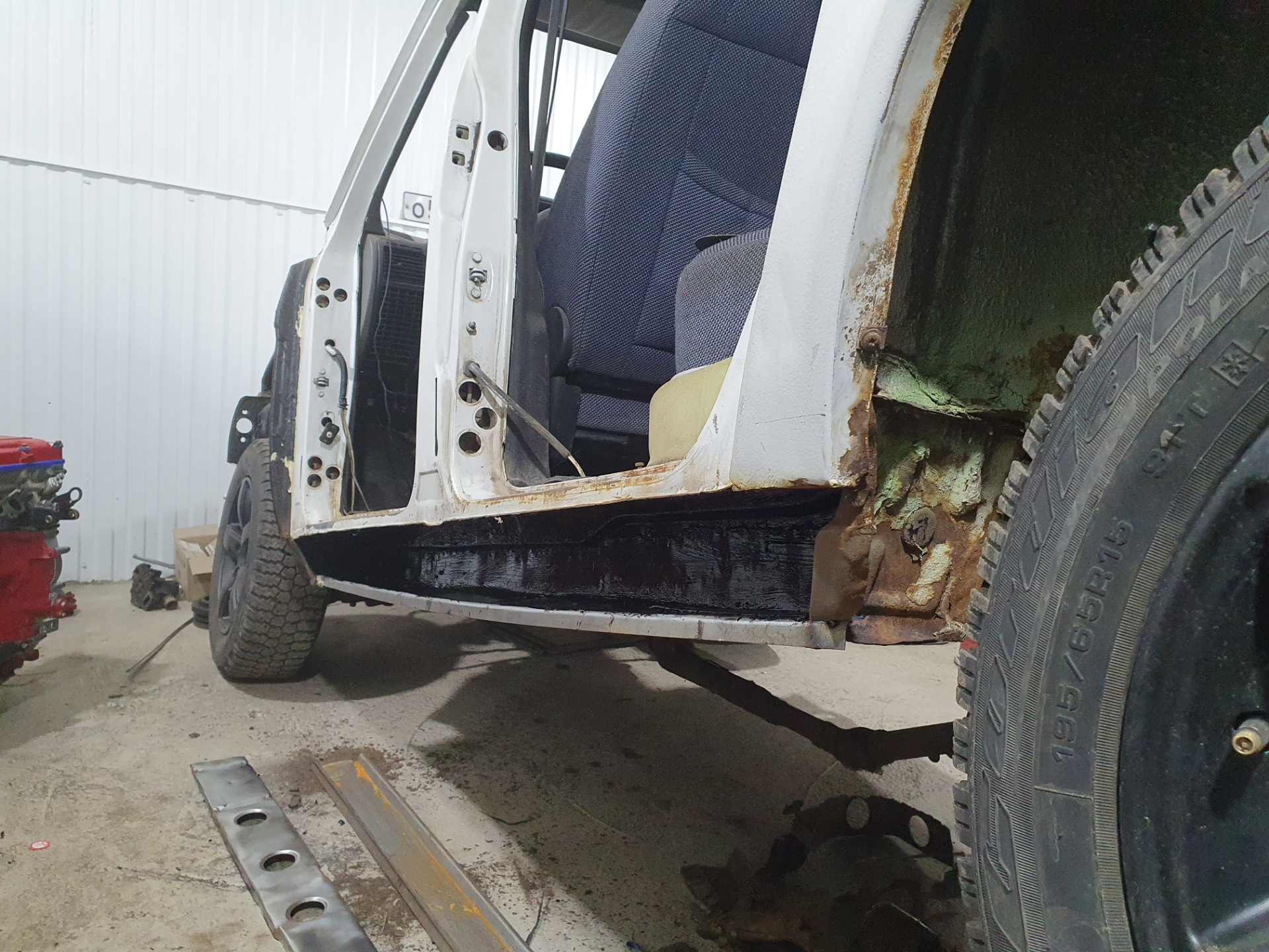

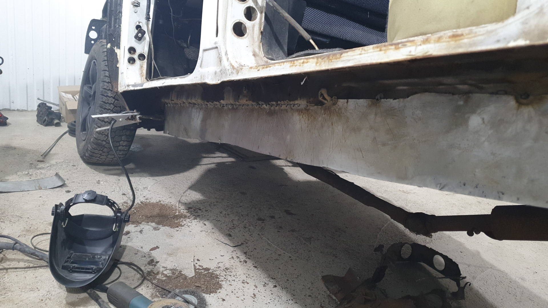

В общем и целом, давно хотел переварить пороги, состояние у них было ужасное

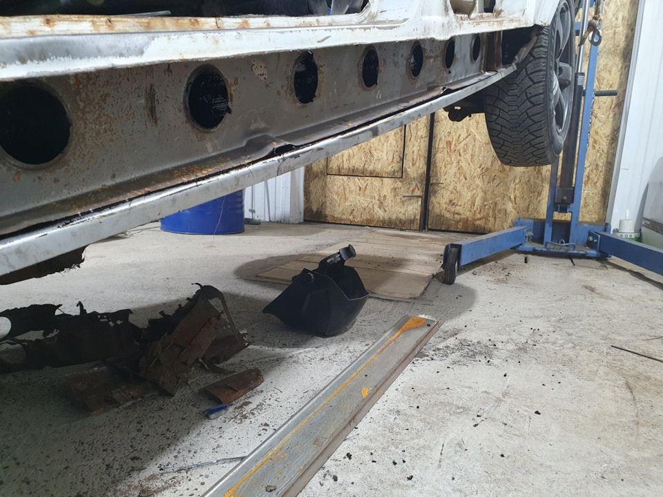

Варю пороги в первый раз, высверливать точки сварки не стал, срезал всю гниль. И тут понимаю что низ короба в печальном состоянии. Срезал всю ржу и гниль, стал варить короб

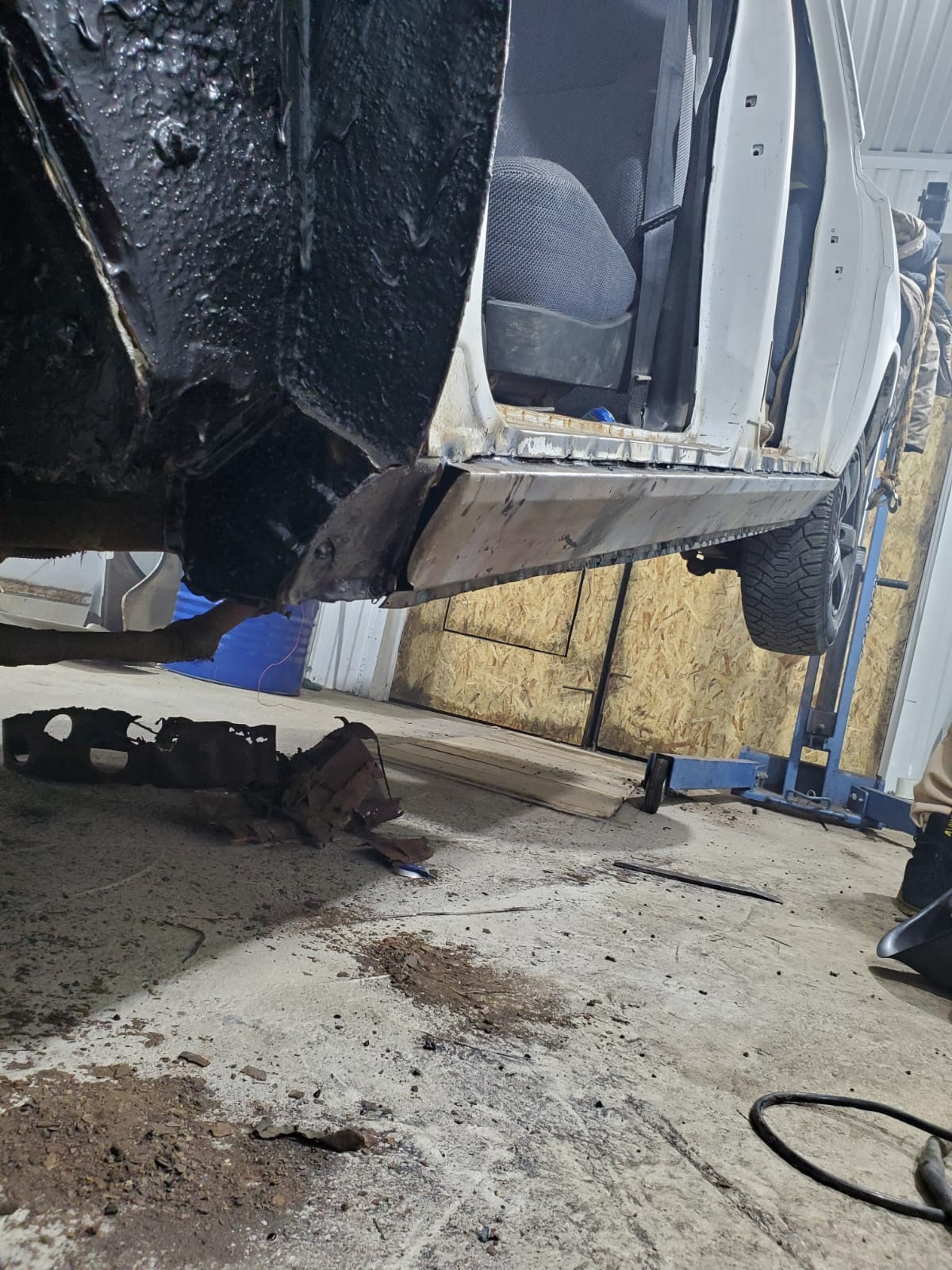

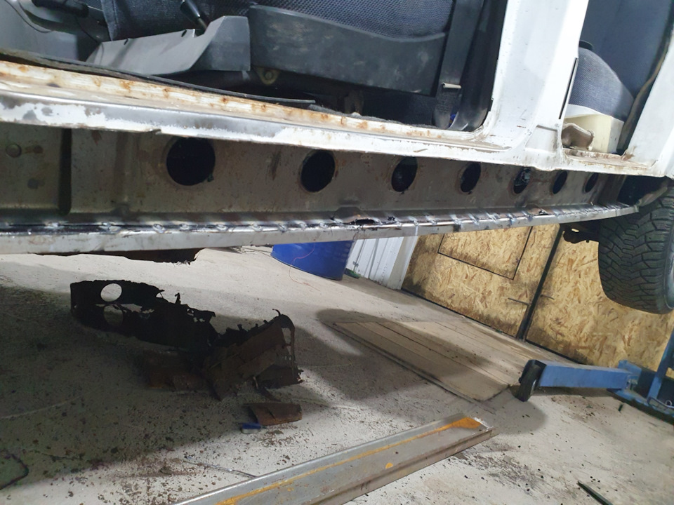

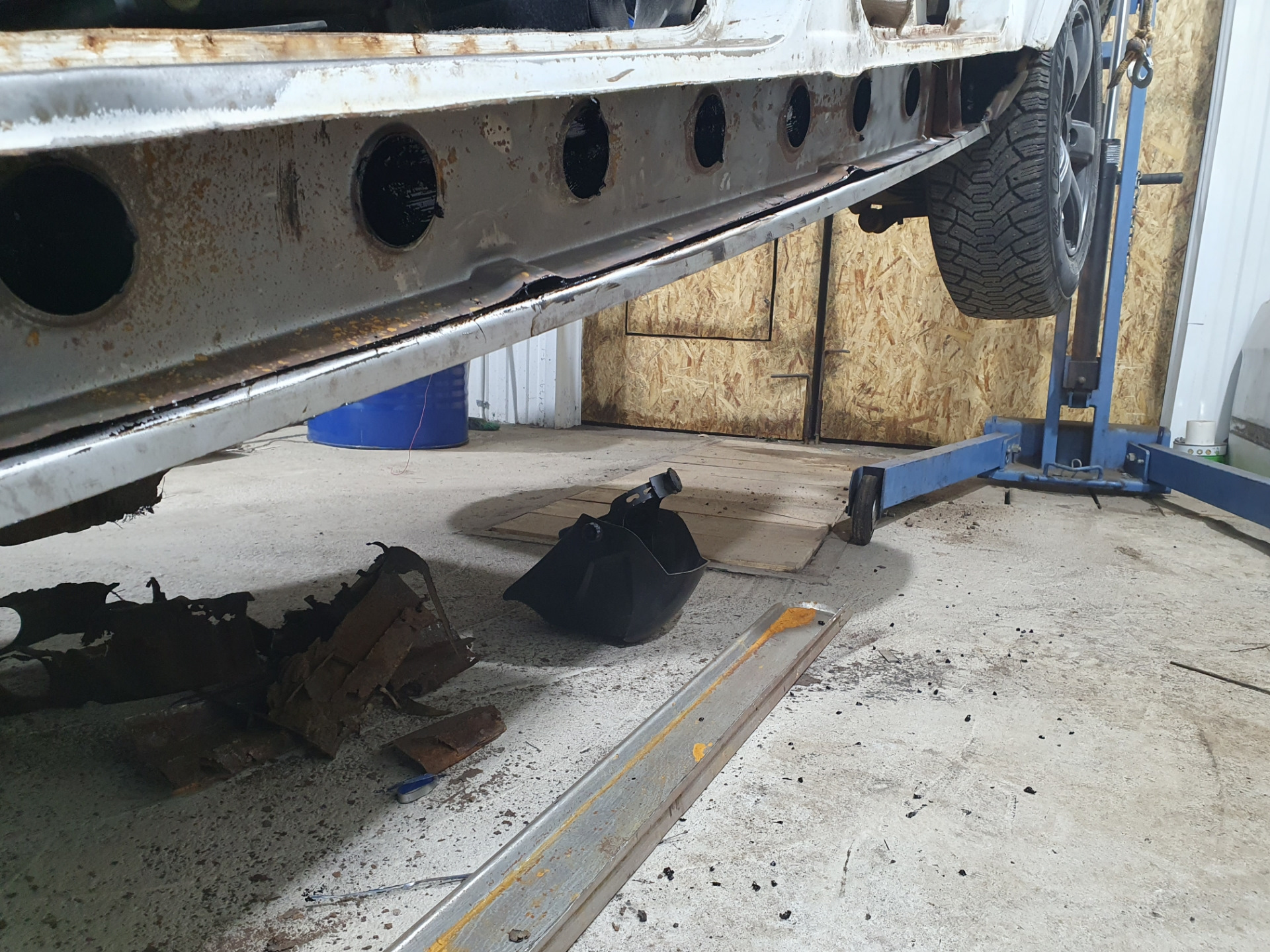

Согнул, и понял что кусок слишком узкий, понял что вся часть ремонтного порога мне не нужна, и низ короба сделали из части порога

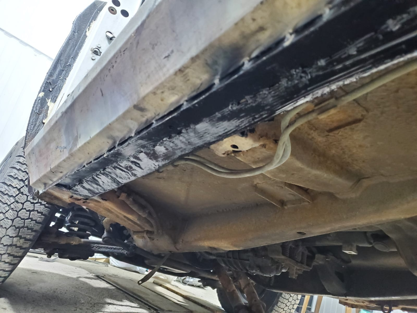

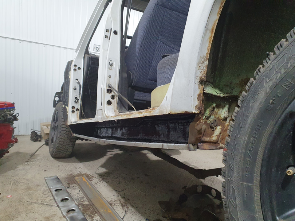

Замазал мастикой, начал прикидывать усилитель порога
Получилось так себе, но для первого раза вполне не плохо, все косяки заделаю шпаклей и покрашу.

Наружную панель порога где покупал?
У нас магазины "Берег" у них под заказ покупал, давно лет 5 назад. Все время дома лежали в тепле
Салон как сильно разбирал?
Пластмассовые пороги снял только
