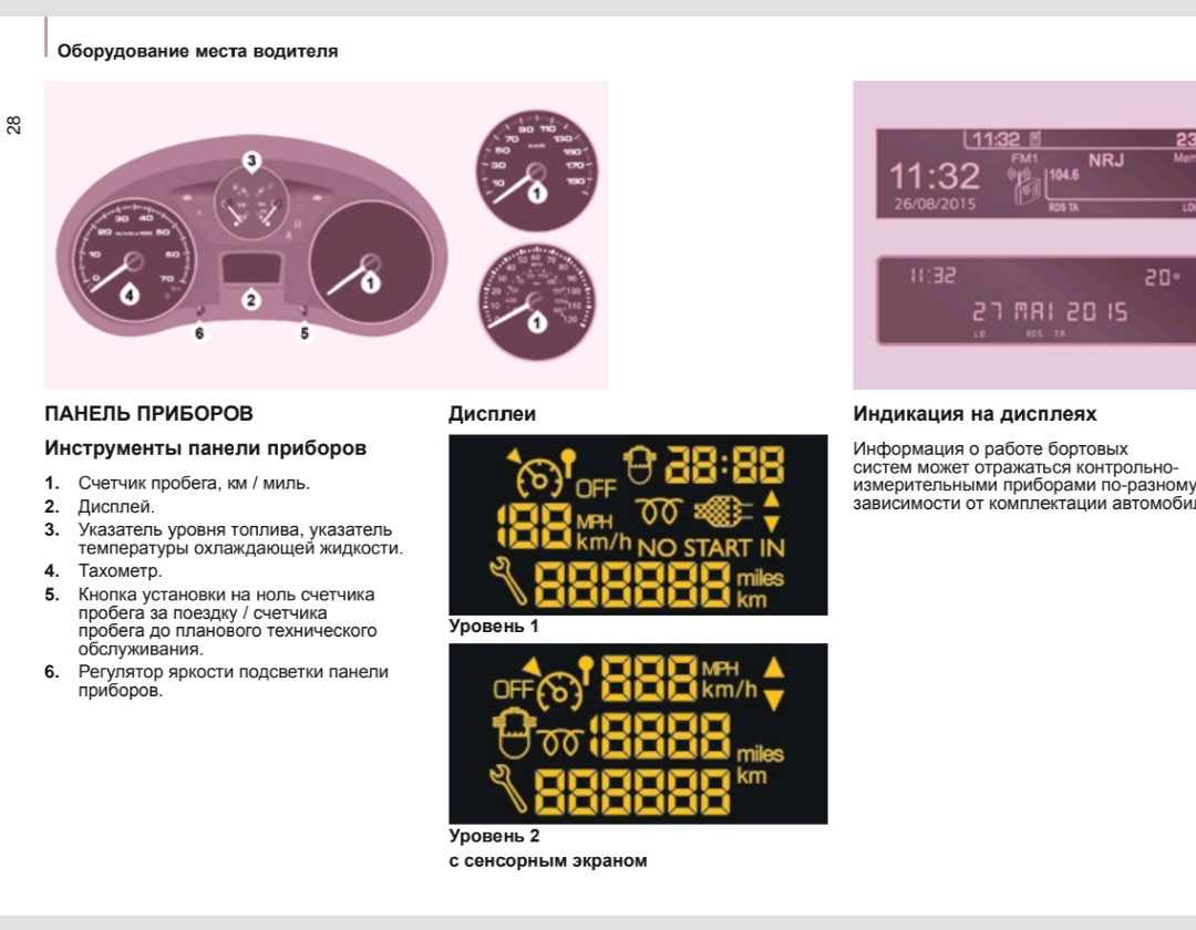

На приборке есть стрелочки вверх вниз, в диагбоксе тоже видел параметр такой, включал его, но отображения не было, может у кого получилось ?

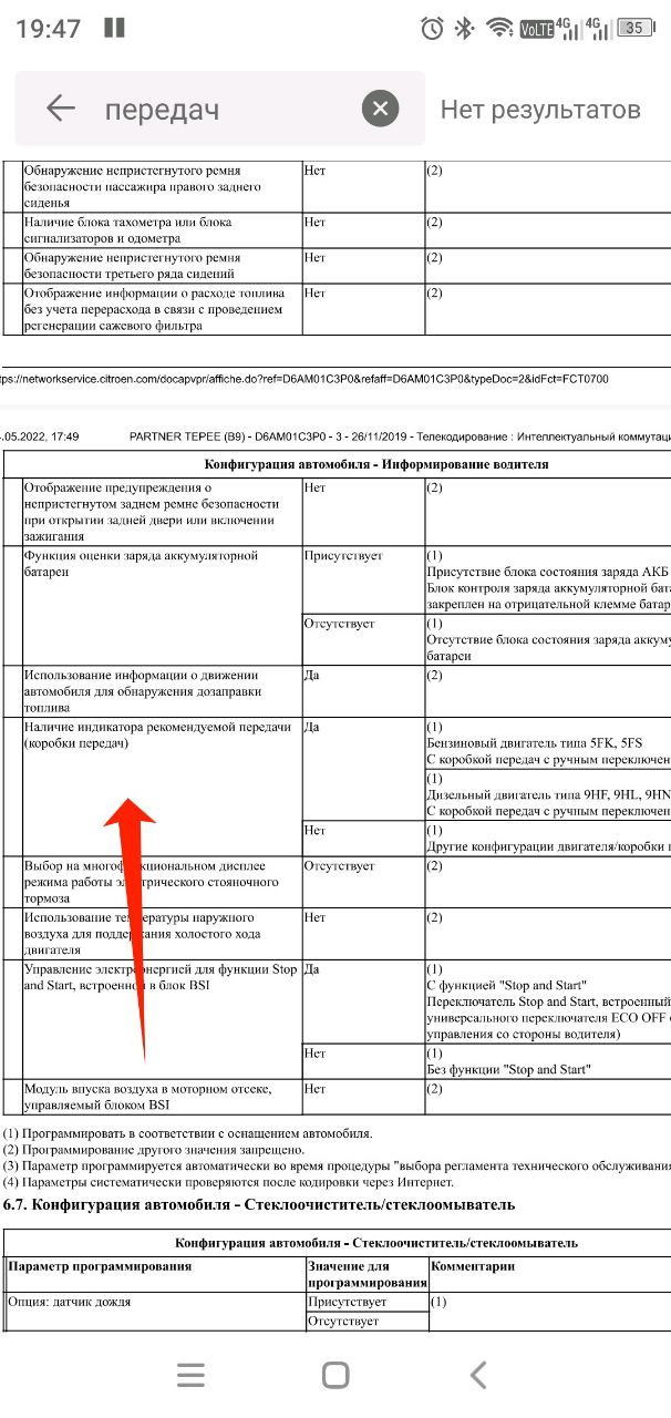

Кому интересно, вот тут… Может тут еще где то надо включить, или тип коробки выбрать
Не заработало 😂
Отож, я уже начал думать блок бси обновить
Мне кажется изза этих стрелочек не стоит так рисковать. Ну вопщем меню есть, включено оказывается, но стрелочек не видел. Завтра еще конечно попробую проехать, я еще раз перевключил

Я кстаи чо полез то. Щас в группе в телеге по нашим машинам разговор зашел, ну я и вышел проверить, пока на даче и машина рядом. Парень писал, что у него работают они, приборка черная, механика 13 год. Но у меня 14, не заработала . ещё варианты, что в двух местах надо включать, как круиз, но в движке ничего не нашел на эту тему.
Тоже думал об этом, тоже лазил в блоке мотора, надо чтоб тот парень нафоткал что у него включено где, я для себя скрины в лексии поделал

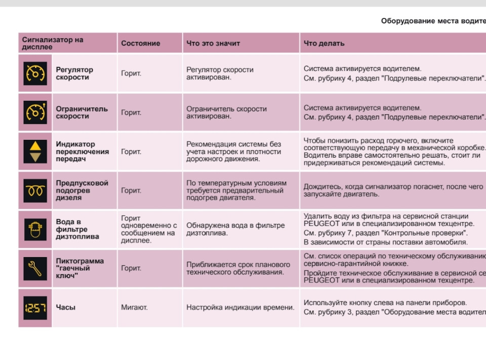

А зачем? Абсолютно бесполезная хрень!)) При езде стрелочки загораются туда сюда и всё, неужели кто то по ним ориентируется?)
Та хз, я уже и без спидометра знаю что я еду 100, но хочется что то новое)

Да вроде у всех получалось. Проведи тест приборки, если такой есть, там зажигаются вообще эти индикаторы.
Писали где-то что в машине после 12 года и с белой приборкой это работает, в других нет.
два ситроена берлинго 12 и 16 годов
приборки чёрные
индикация работает
