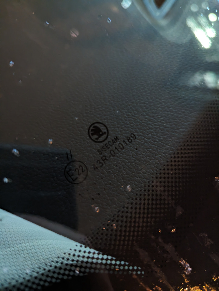

Каждую зиму оригинальное стекло с подогревом ловит скол и сразу же появляются полосы.
27.02.2023 произвёл последнию замену по Каско.
Так же неприятным моментом оказалось то, что в районе жабо дворников если долго использовать неравномерно рабочий обогрев, у меня произошло "тление проводки" при включении подогрева лобового, либо где-то происходило короткое замыкание. Причем вынимал предохранители, отвечающий за подогрев и это не помогло. Возможно не все / не те вытаскивал.
Так же на всех стёклах что у меня были замечал то, что посередине обогрев не работает как и по бокам лобового стекла. Со временем эта зона становится больше и не такая равномерная. У всех так? Может есть способ решения данной проблемы?

Приглядитесь там просто нет ниток обогрева)
Как по мне, так они там везде есть, возможно по середине уже меньше тока, или нитки всегда плохие. Причем с завода прогрев лучше — более равномерный, по сравнению с оригинальной заменой
Как раскопаю, буду всматриваться. В целом неудобно то, что когда по центру обмерзает сильно, щетки проходят это место, то они быстрее изнашиваются и весь толк от обогрева будто бы пропадет
Есть фото надписи названия стекла?
Гляну, пришлю
Спасибо
Это обычный оригинал, который ставился с 2016 года по 2019. У меня такой же был, с подогревом. Сейчас поставил шумоизолирующее AGC
Без обогрева? Есть артикул?
С обогревом. 7816agahmvwz6t
