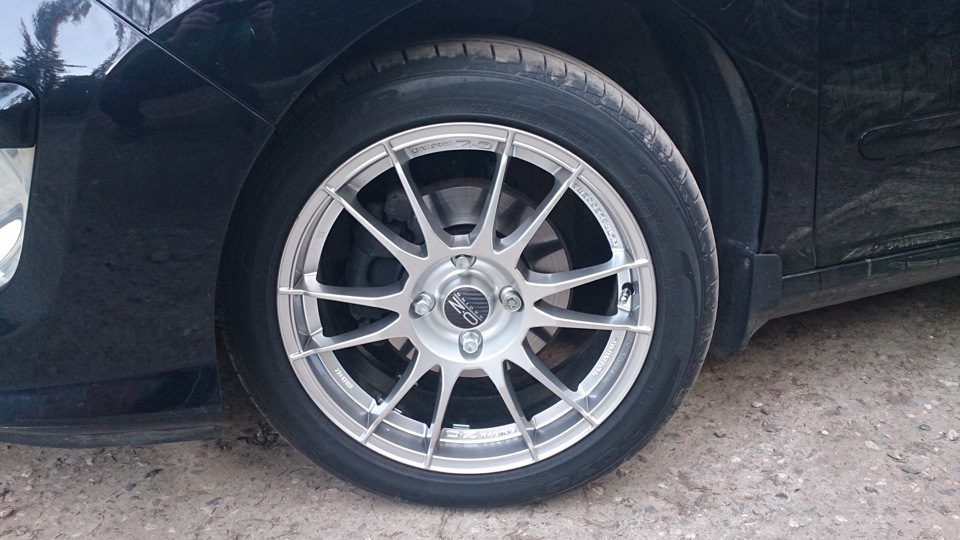

Отзыв о TOYO TYDRB
Проехал пока несколько сотен километров. Сравниваю со штатными 205/55R16 ContiSportContactPremium2. Тойя чуть-чуть пожесче. (Напомню что высота профилей 225/45R17 и 205/50R17 одинаковые.) Причем жесткость эта проявляется только при проезде "острых" ям и жестких стыков на мостах, обычные стыки и ямки так же. Более чувствительно стало к крупнозернистому асфальту. На нем появляется шум и чувствуется на руле. (Давление 2.4 по кругу). Ускорение и торможение как по сухому так и по мокрому на 5+.
Вообщем то все прогнозируемо. Если честно, то ждал худшего. Наверное я бы сказал, что для 17го диаметра это очень комфортная резина.
Визуально нравиться как сидит на диске, не бубликом, достаточно красивая боковина. Есть защитный буртик. Интересный рисунок протектора.

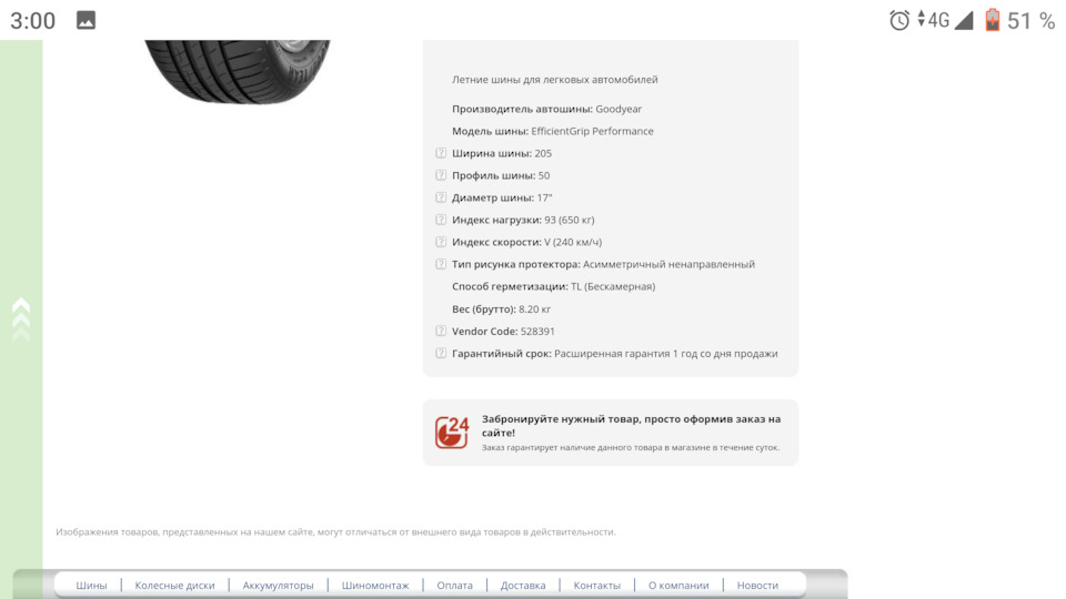

щас вот смотрю на Goodyear Eagle F1 Asymmetric 3 205/50 R17
Что кто может за неё сказать. Чем она отличается от Goodyear EfficientGrip Performance 205/50 R17 ?

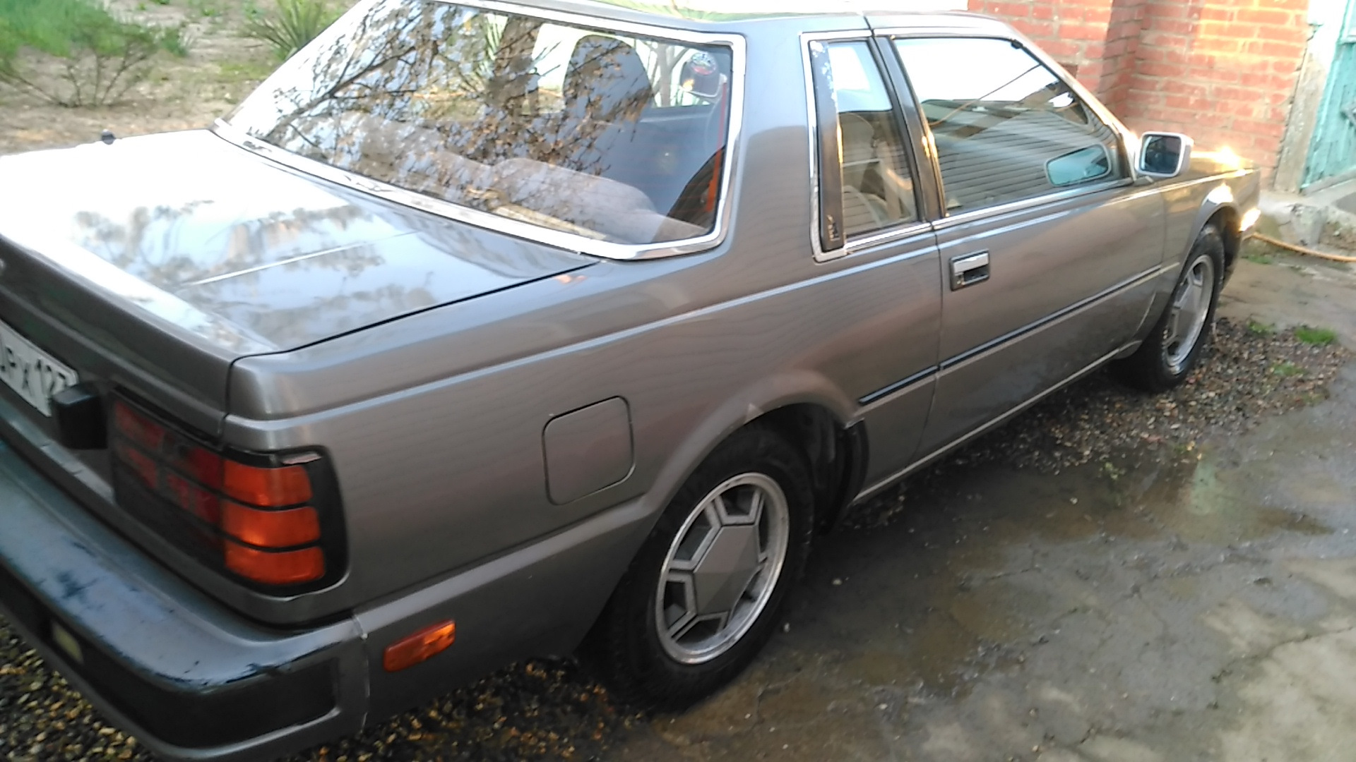

Как по мне, так мне нравятся "бублики" на Chevrolet Chevelle SS 454 LS6 Hardtop Coupe 1970, Ford Mustang Boss 429 1969г, Dodge Changer модельный год 1968-1970 и другие "Muscle Cars".

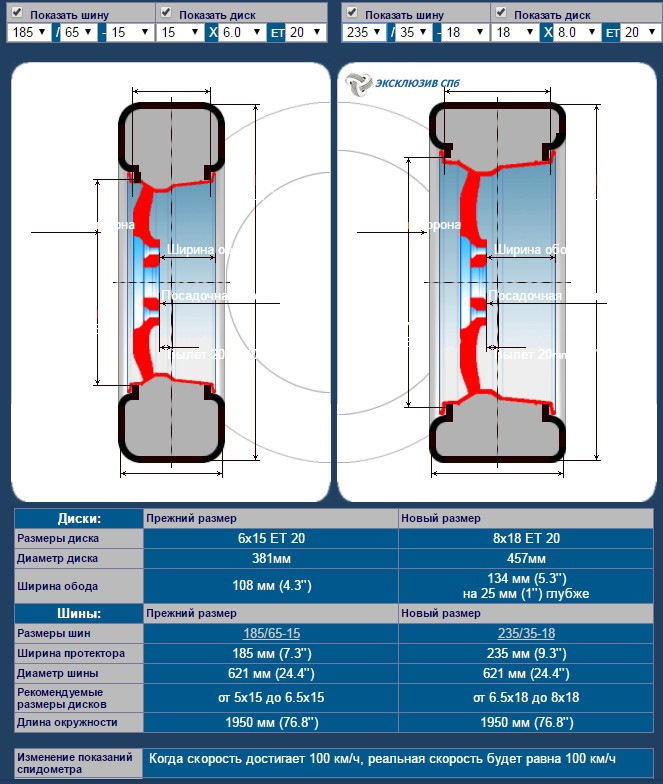

Не поможешь найти в 18 размере резину.стандартный размер 185/65/r15.
Диск какой ширины будет?
авто занижено? резина домиком или по спорту?
Если диск будет шириной 8J, то хорошо пойдет резина 235/35/18. по окружности 1 в 1 как и у штатной.
Но за счет того что качать ты ее будешь 2-5-2,7 атмосферы примерно. то авто будет повыше чем на штатной. поэтому я бы взял 225/35/18

подскажи уважаемый, какой максимальный размер влезет на 16диски пыж308sw для увелечения клиренса
Посмотри шинный калькулятор. Подбери по высоте аналогично 235/40r18. Вроде это максимум что лезет
