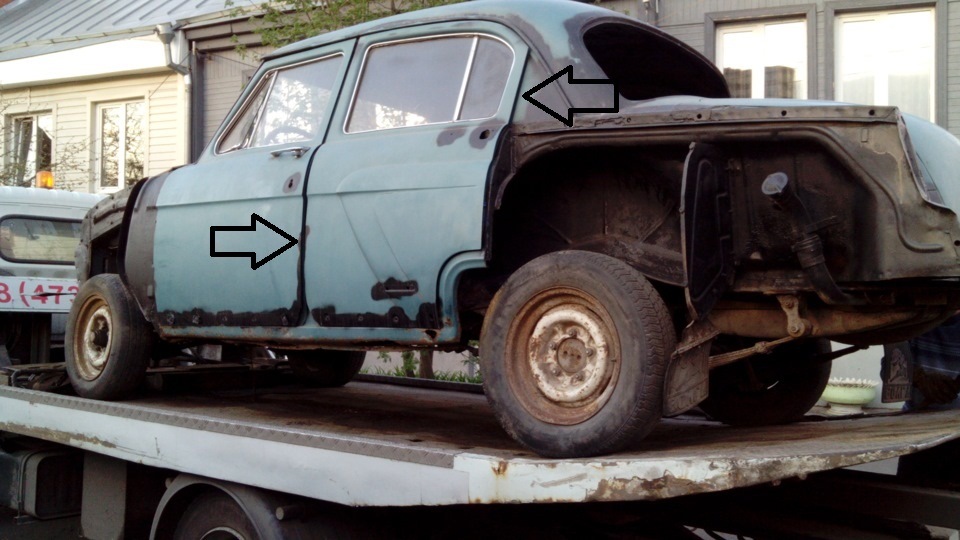

Походу авто мое участвовало в ДТП… Или была еще какая причина(((
В общем кузовщик сообщил не приятное известие, левая стойка ушла((( И ее нужно тянуть. Так-же авто уже варилось на передних стойках у лобового стекла и пороги варили ГАЗОВОЙ сваркой=D Это-ж ПиZDeЦ!
На фото видно не состыковку дверей( И так-же сильный уход задней двери назад…
Но, АВТО БУДЕТ ЖИТЬ!

А мой, неопытный в этом деле, глаз не нашел ничего страшного в указанных стрелками местах) Похоже что низ дверей "ушел" наружу.
возможно это петли. У меня ушла сама дверь в бок, с учетом что висит она ровно
Если кузовщик профи — вытянет. Это не одноразовые современные автомобили) жить будет и мало того — переживет всех нас) не расстраивайтесь — все будет нормально.

По поводу газа. Если сварщик толковый то баллоном и горелкой заварит лучше всех автоматов
Это ясно) Просто радует качество метала СССР
Стойку может и не увело, петли ослабли и двери съехали куда им надо, на петлях выведешь; стойки у лобового стекла — слабое место(если пол сгнил-играет весь кузов, от сюда трещины). А то, что варено-как ты хотел, если машине сто лет в обед, а варили, тем что было)) у мена пол был сварен из нержавейки! Круто?!но варили обычными электродами и сварочные швы сгнили и расползлись((( весь пол делал заново). Так, что сильно не расстраивайся, у большинства так… кстати я сразу не знал, что петли снимаются отдельно! и спилил их(делали на заказ, т.к. в магазине их нет), а они прячутся за обшивкой стойки!..
как раз токи не это( Именно увело… Данный кузовщик профи… Имел дело с волгами (Таксишками) Петли тут не чего не играют
