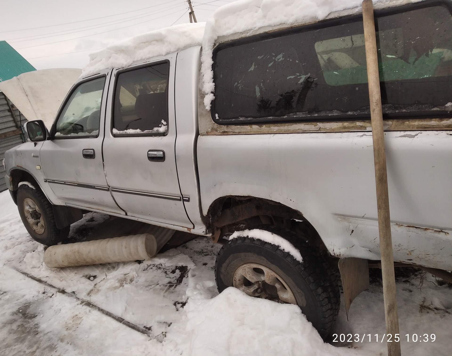

Всем привет!
Гофра отжила свое.
Я предполагал такой поворот событий и меня были прикуплены новые штаны.
Старые открутились без проблем от выпуска, а фланец от катализатора отсоединить на месте не получилось, поэтому я его снял с катализатором и срезал болгаркой.
Не было у меня прокладок, поэтому пришлось их заказать и ждать.

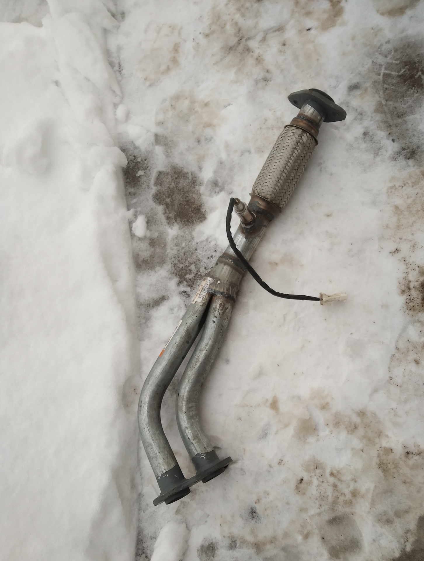

Попытался сфотографировать состояние катализатора:
Он есть, но посыпался.
Недельное ожидание прокладок пошло на пользу: у нас потеплело до +3.
В новые штаны датчик изначально закручивался криво: китайское качество, резьба попорчена. Пришлось повозиться.
Но все удалось, а дальше все просто…
Глушитель тоже требует внимания, но с этим позже разберемся.

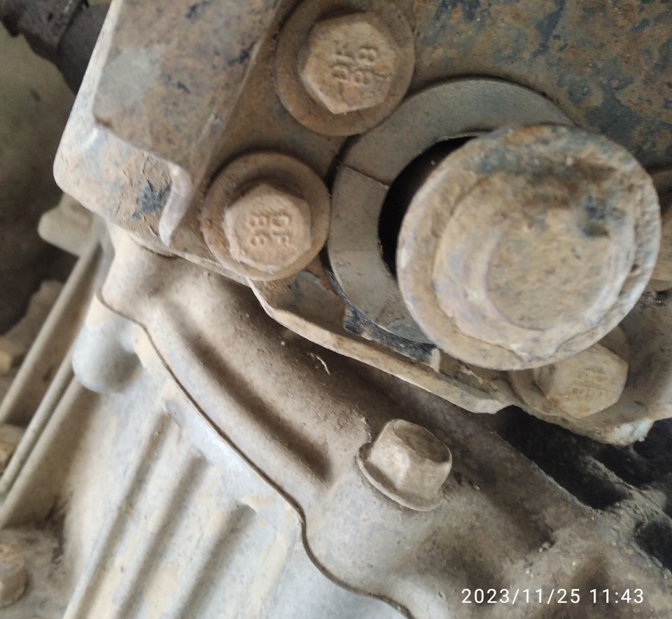

Подушка КПП видимо тоже под замену?
Все на месте, стало тихо (относительно).

Тут есть несколько статей по подушке раздатки- убирают родные резинки, берут подушку кпп от газели, режут пополам, в подушке просверливают отверстия, и по половинке на каждую сторону, раза в 2 поднимается коробка
спасибо
У меня новыше "штаны" после установки не совпали с трассой больше чем на 100мм. Пришлось резать и переваривать. Сразу приварил фланец между датчиком кислорода и гофрой. Теперь гофра на фланцах, можно менять отдельно… Ценник на подушку коробки не порадует… я колхозил со старой…
Да, качество новых штанов отличается от качества старых не в лучшую сторону. Старые буду восстанавливать в запас. Про подушку посмотрю, спасибо.
Я тоже такую подушку дорабатывал, подушки от газели использовал
VENOM712
Штаны которые не совпадают это от недопривода, сам раз попал, отдал соседу у которого задний привод, ему подошло.
не сравнивал, но артикул точно 4х4 был… хотя могли налепить что угодно…
Да продаваны чего хочешь наклеют. Я раз рулевую сошку 32 зуба заказал, а пришла 36 с наклейкой на 32, а под ней другая наклейка 36.
