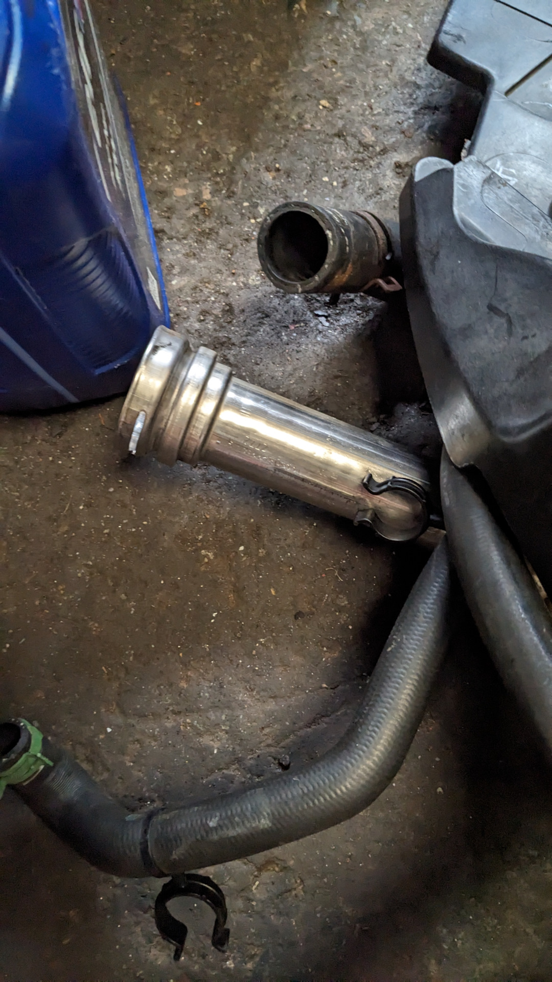

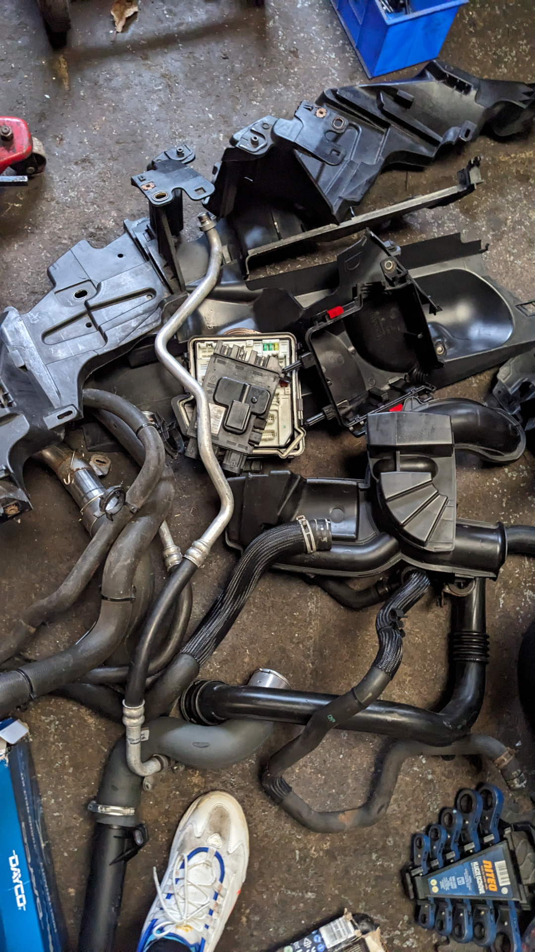

Машина провисела всю рабочую неделю на подъёмнике, поэтому было время заняться чем то полезным. Снятый двигатель был ужасно грязный. Такое чувство, что когда-то, все под капотом было залито дизелем и впоследствии припало пылью и грязью.

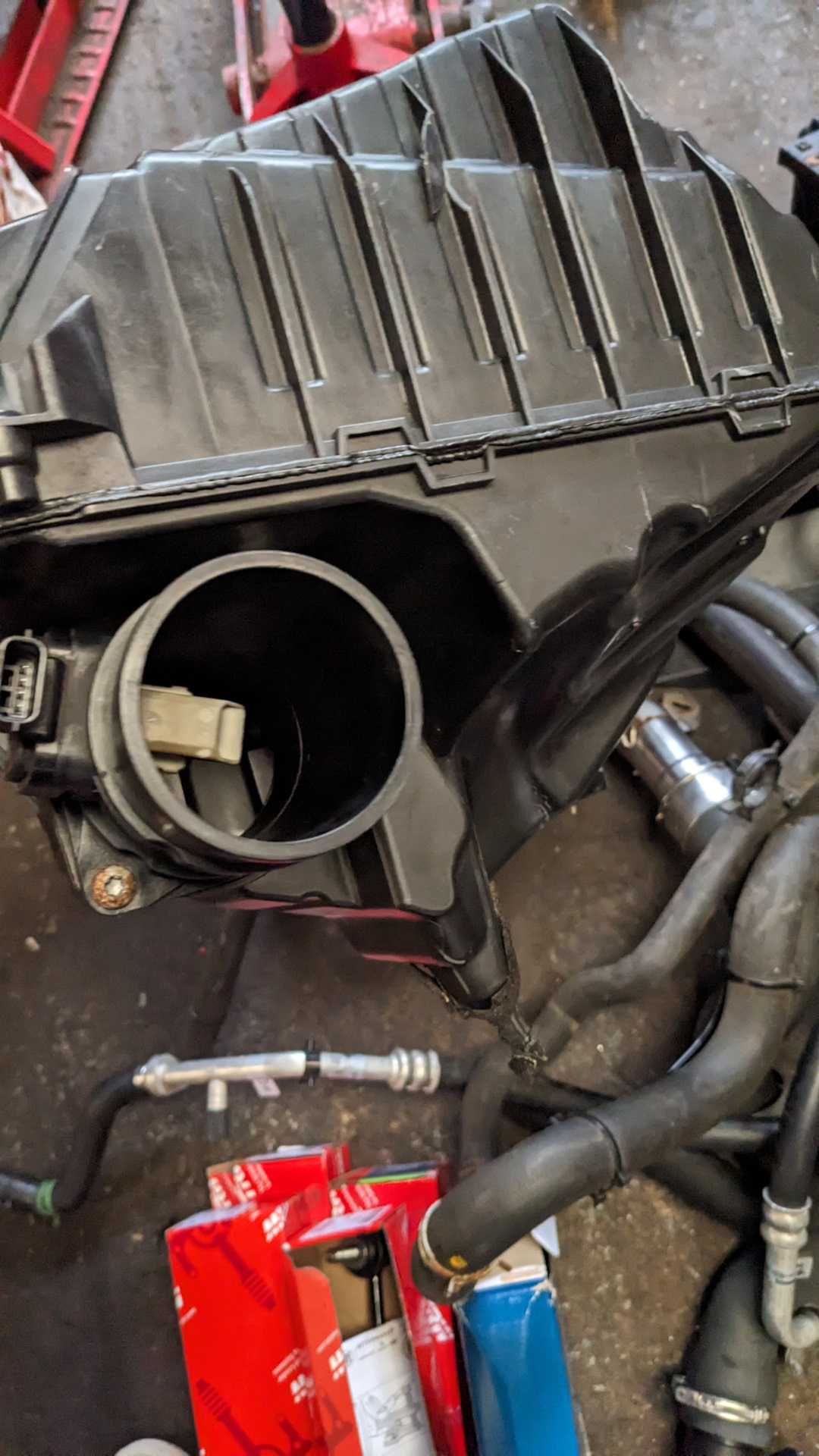

Я решил это исправить, поэтому я забрал все патрубки, площадку аккума, весь пластик, купил 5 литров очистителя тормозов и вечерами отмывал каждую деталь. Результатом остался доволен.

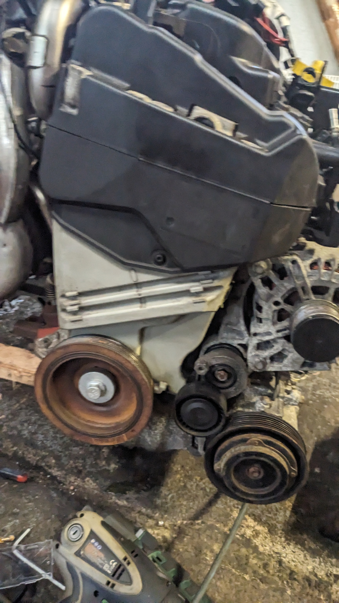

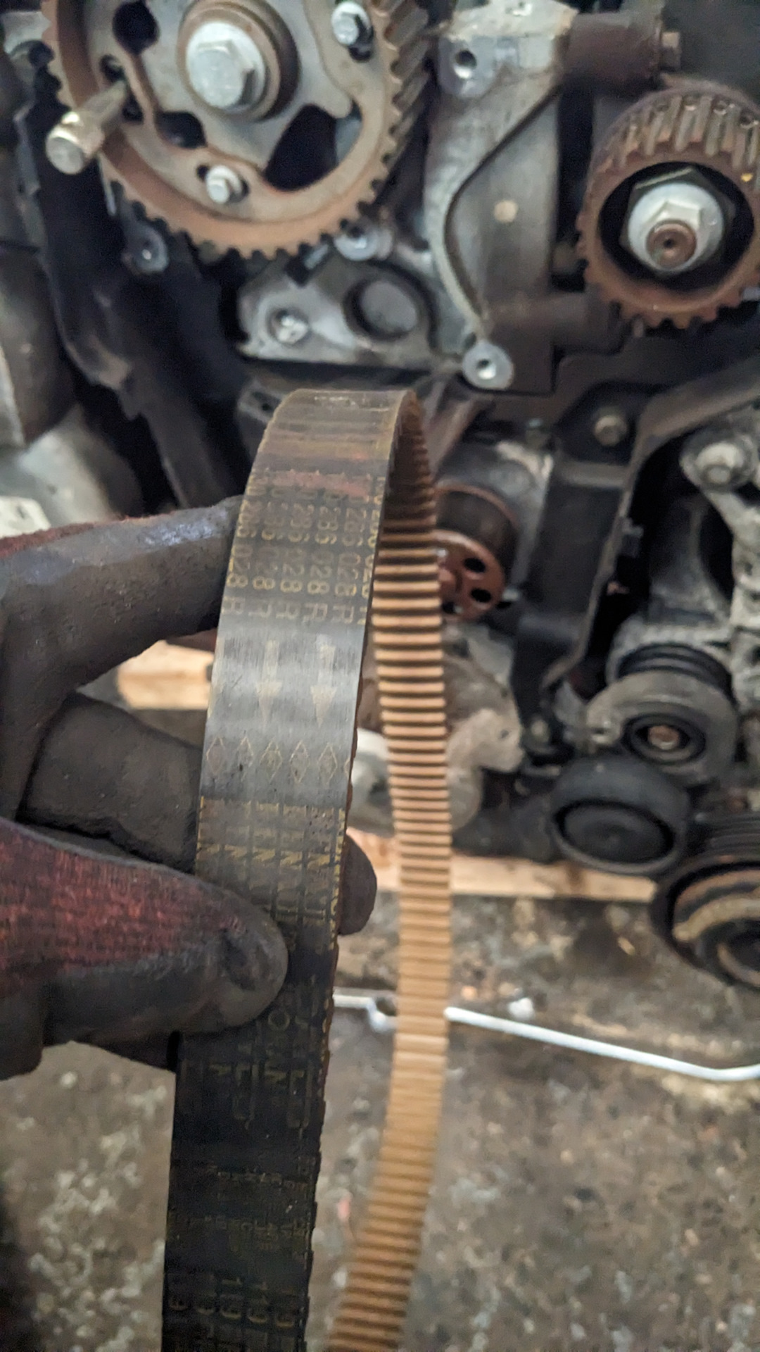

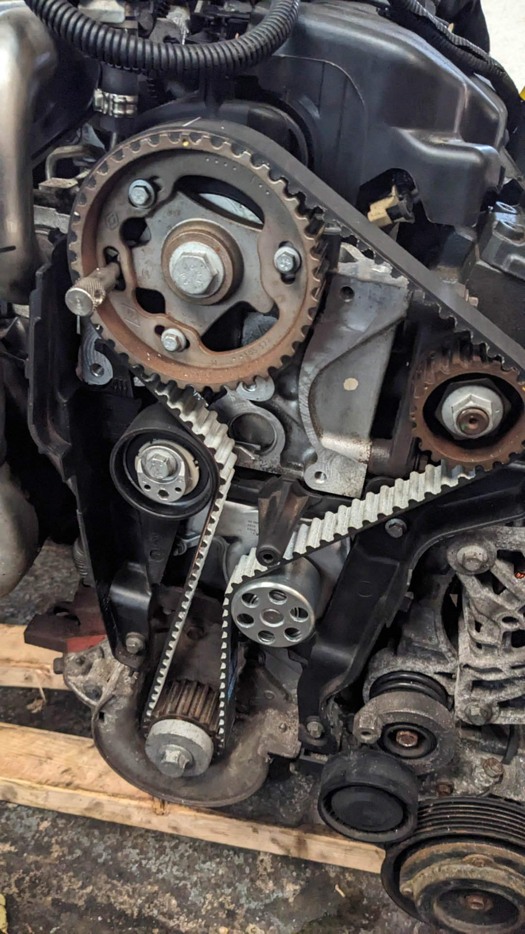

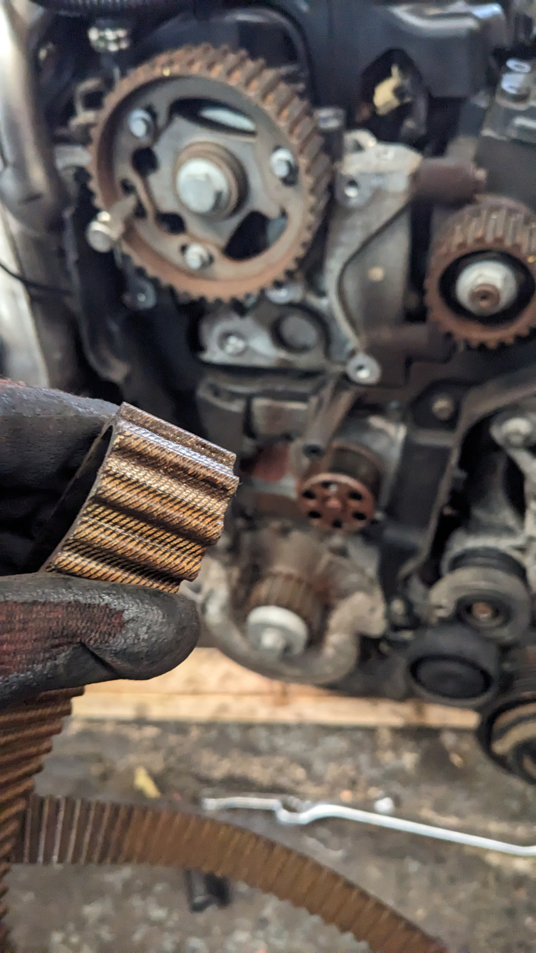

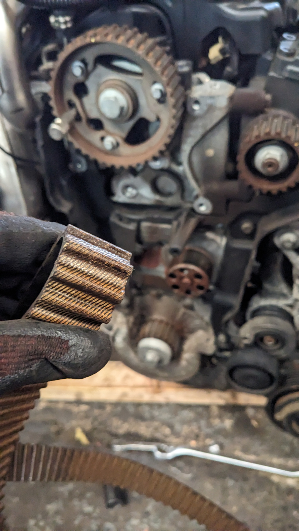

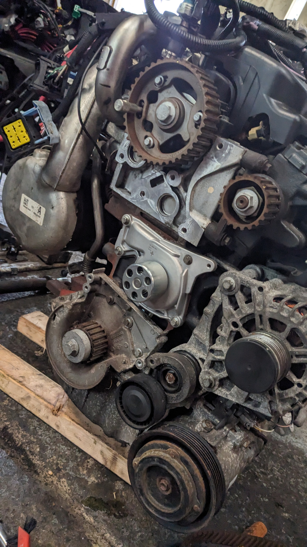

День начал с замены ГРМ. При покупке двигателя на одометре было 60тыс миль (90 тыс. км.), и судя по всему, ГРМ за это время не меняли. Чтобы не возвращаться к этому позже, я решил сделать замену. Комплект ставил Dayco + помпа INA. Помпу можно было оставить старую, вопросов по ней не было, но новая помпа лежала в багажнике и возвращаться к ее замене после — не хотелось.
Должен сказать, что на снятом двигателе менять ГРМ — это просто удовольствие.
Также поставил новый ремень генератора

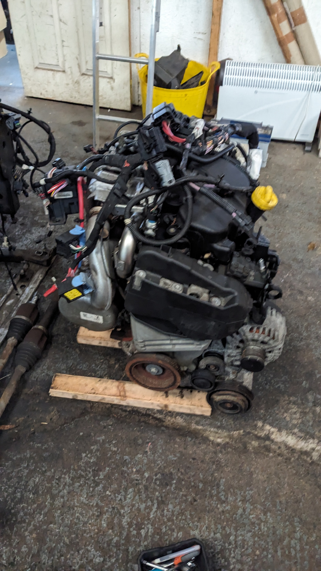

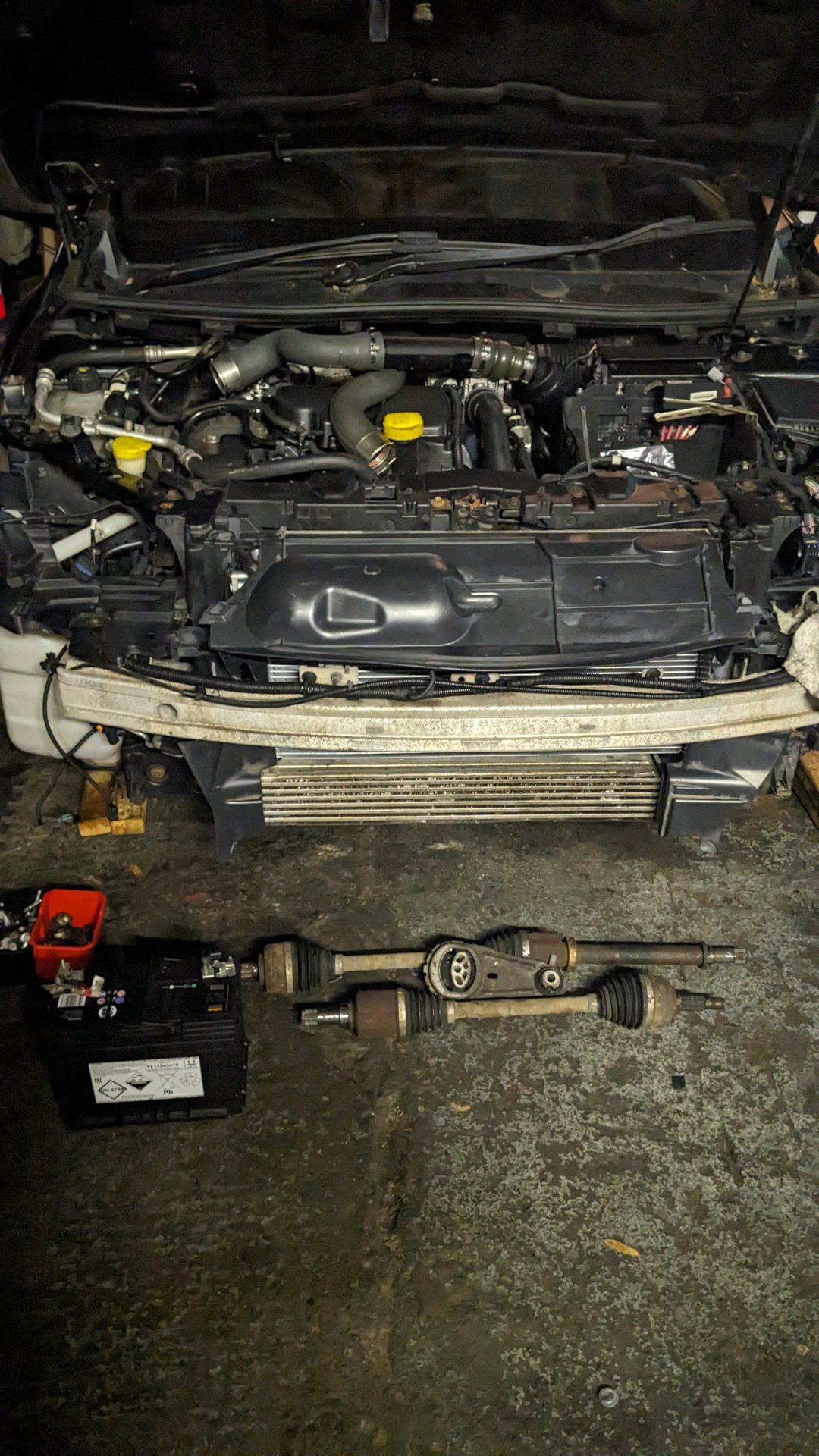

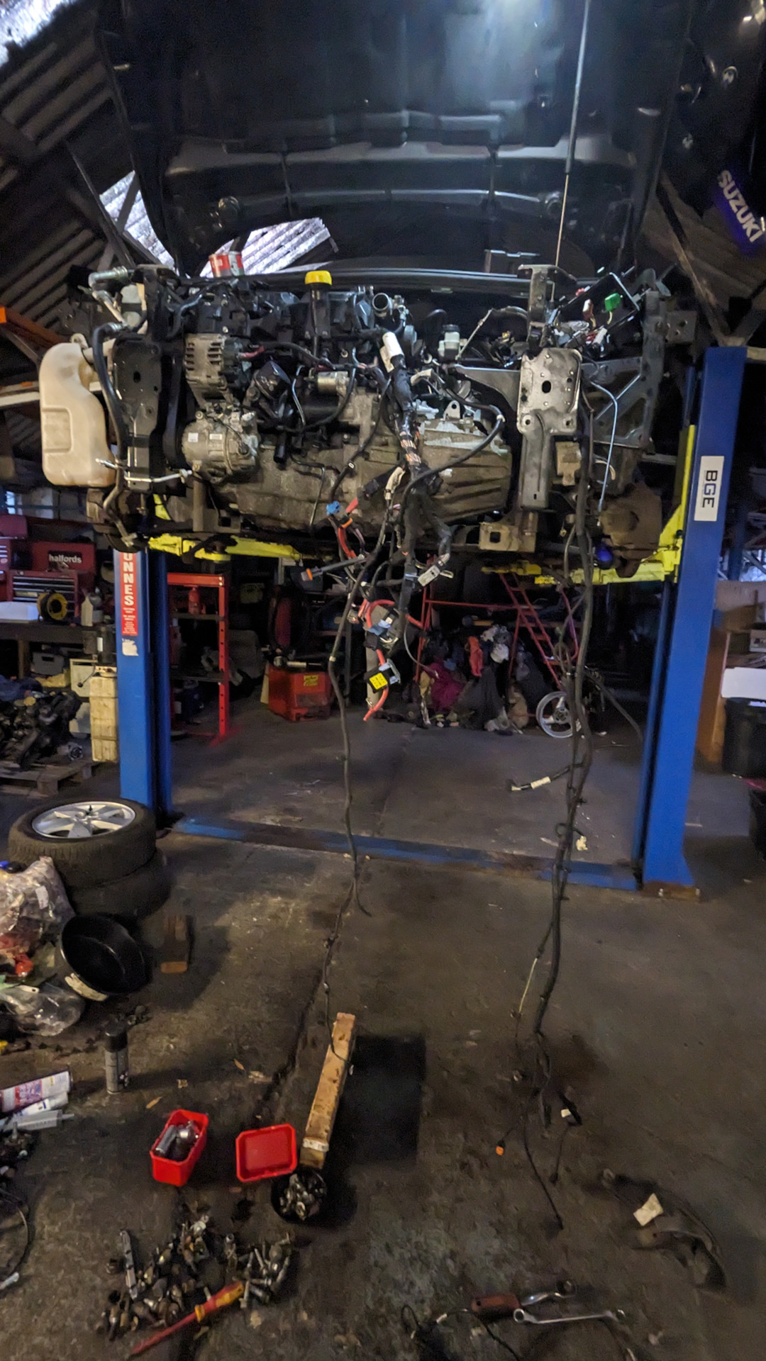

Во второй половине дня начал установку двигателя на машину. На практике, снять двигатель — проще, чем поставить обратно. Делал все в одно лицо, поэтому изрядно наигрался с краном.

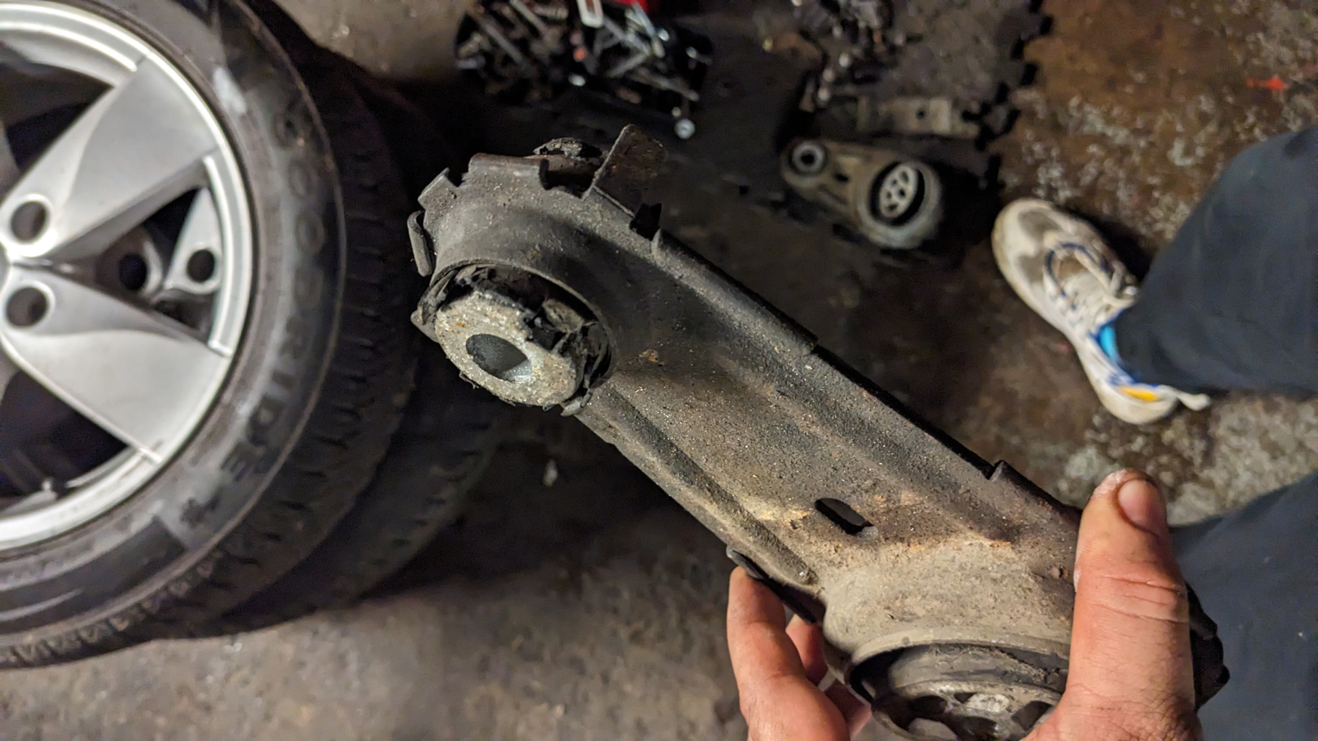

В процессе установки увидел, что верхняя и нижняя подушки двигателя уже больше мертвы чем живы. Решил что поменяю их уже после, так как времени ждать новых — нет совсем.
После установки двигателя накинул подрамник и день закончился

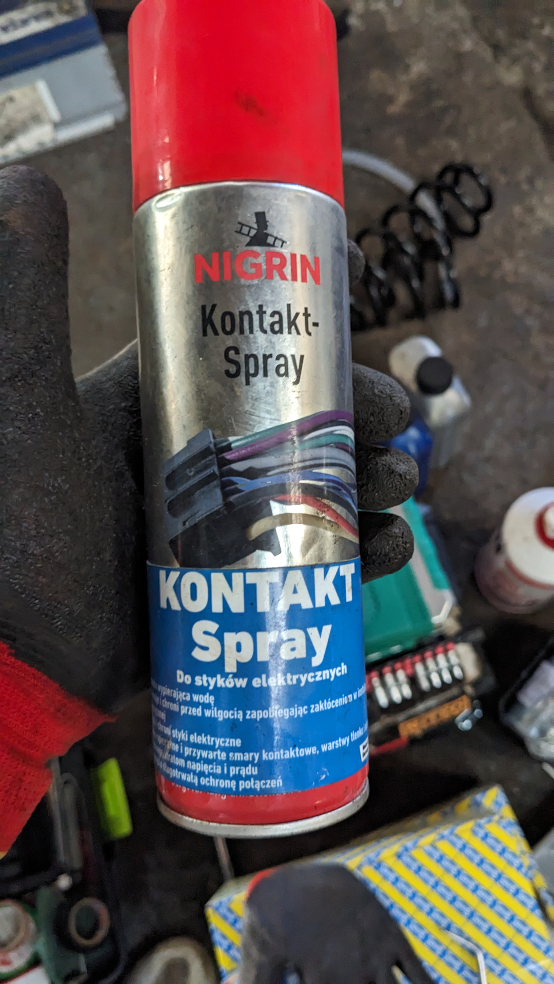

Много времени ушло на укладку проводки, каждый разъем обрабатывал очистителем контактов, крепил стяжками, местами обновлял изоляцию. Так же очень много времени ушло на сортировку болтов. Изначально я придерживался принципа нескольких тарелок/коробок для болтов с разных узлов, но в процессе, я начал путаться, где какая коробка + спешка и в итоге все болты были в одной коробке. Хороший пазл я себе создал. Все болты в процессе сборки мокал в смазку, некоторые ржавые менял на аналогичные, снятые с донорской машины (там они были как новые все).

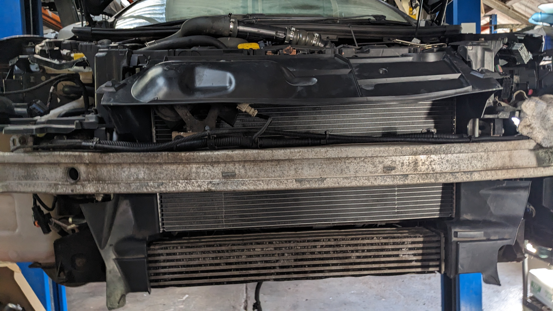

Радиатор основной вымыт на мойке
Интеркулер вымыт на мойке снаружи и очистителем внутри.

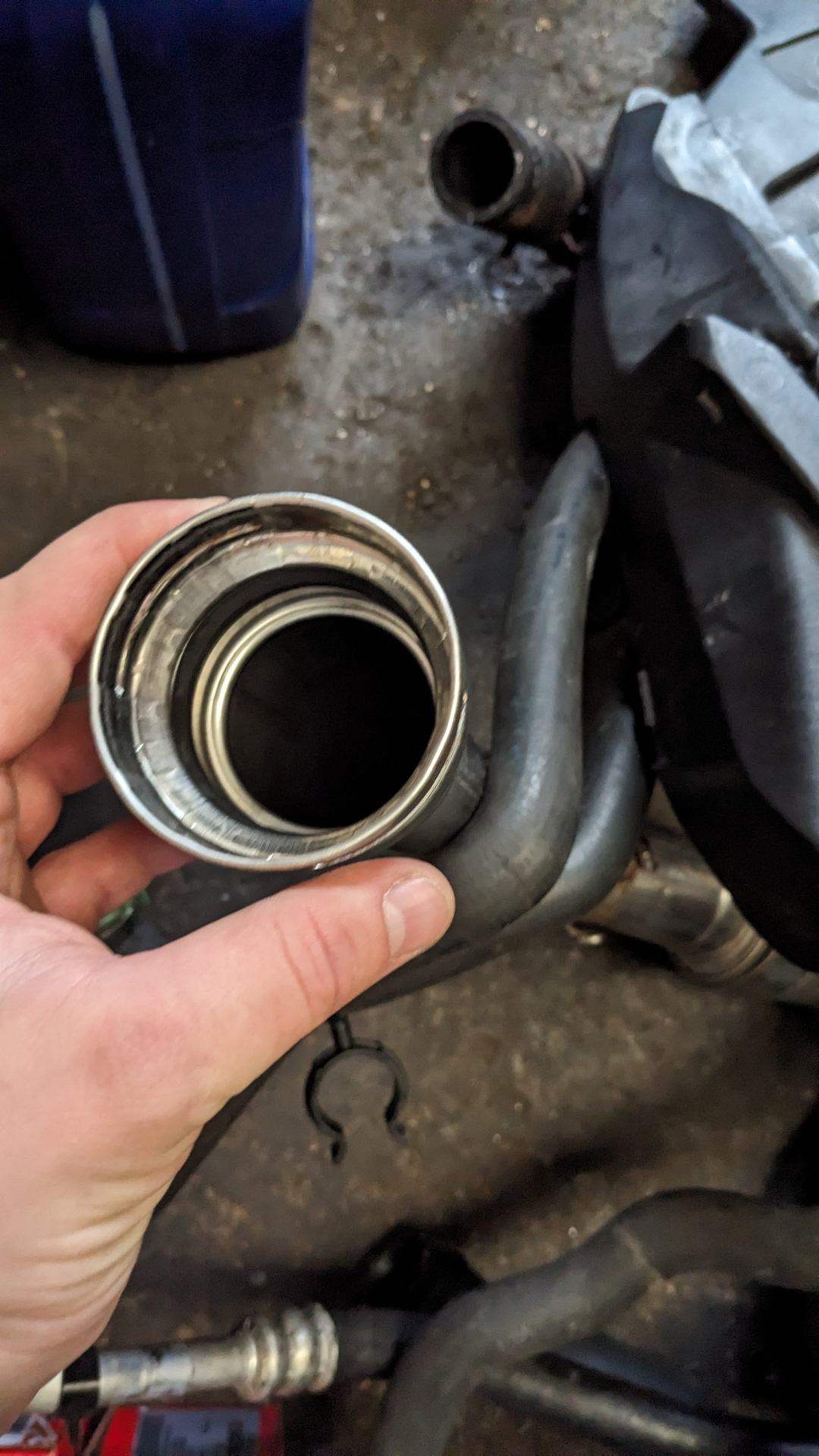

Радиатор кондиционера поставил новый от Kamoka
Закончил сборку, оставив не одетыми воздушные патрубки, чтобы остатки очистителя могли испариться из патрубков и интеркулера.
На этом вторые выходные закончились и машина осталась еще на неделю на подъёмнике.

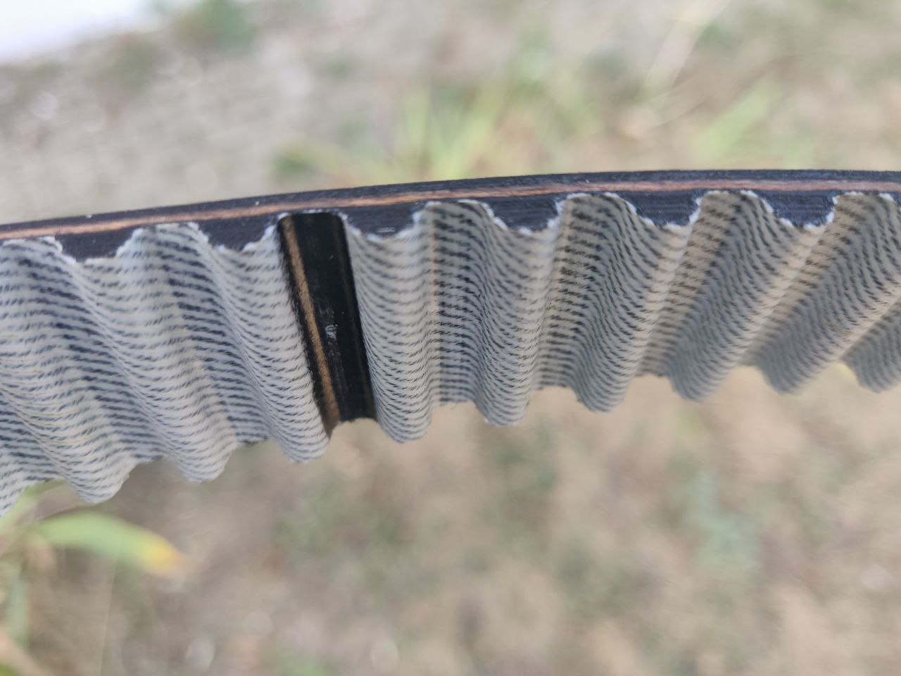

Приветствую. У вас был такой пропуск этого белого покрытия?
Привет, Да, была точно такая же метка
Настоятельно рекомендую к ознакомлению перед разбором автомобиля)
