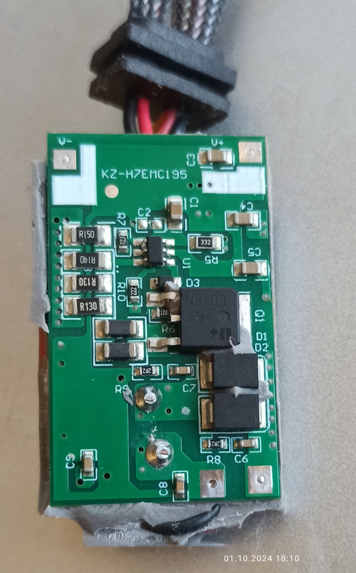

Мной принято решение допиливать, вмешаться в конструкцию и уменьшить мощность на диод лампы, таким образом мы снизим освещенность до уровня, чуть ярче галогена, а затем плясать и смотреть какие "блестяшки" на фаре дают те самые отблески в зону встречки и засветы.
Я взял в руки p2000 и аккуратно снял слой люминофора, слегка, так как свет был лимонно-желтый.
Изначально хотел в схему впаять резистор последовательно цепи терморезистора, чтобы имитировать перегрев лампы и драйвер сам снизил мощность. Впаял-сделал, но эффекта не добился .
Ps, термопасты китайцы положили капельку, в процессе заложил нормально своей.
Без колпачка, стоя передом к авто и с высоты от 1.5м диоды светили прямо в глаз, давая отблески. Установив колпачек (иммитация торцевого ) как у некоторых авто, в фаре, засветов паразитных не стало!
Разобрал драйвер :
Делаем замер мощности :
Таким образом
До 3.86А х12 В (напряжение блока)= 46.32 Вт
После 2.55 А х12 = 30.6 Вт
Уменьшение потребляемой мощности на 34%.
Соответственно и диод будет дольше жить.

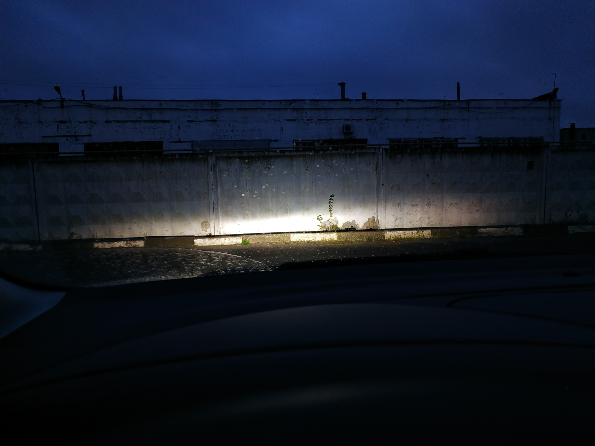

Готовый результат :
Получилось ярче чем галоген, но заливка ниже стг получше чем у галогена. Блики отсутствуют, засветы тоже.
Пока поездим так, тесты продолжаются.

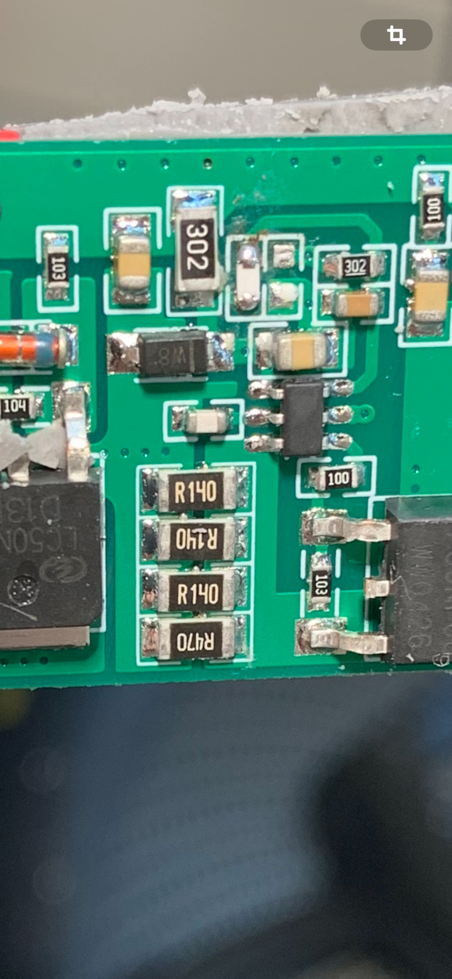

Тоже решил выпаять резистор, разобрал и теперь думаю какой из них убирать?
470 убери
kornsash
Они все паралельно стоят, поэтому без разницы какой.
Вскрыл драйвер к7с — такой же как у автора — даже маркировка совпадает — только резисторы другие.
Ну мощность другая, так подобрали)
Выпаял нижние резисторы — греются заметно меньше — яркость визуально такая же осталась — дома проверял, не в фарах. Благодарю за полезную доработку)
Выпаяв 2 нижних в два раза мощность должна упасть, может многова-то ?
А сколько заявленная мощность ?
Выпаял по одному нижнему. Сначала на одной лампе — подключил обе к блоку питания — разница в нагреве есть.
110 Вт на обе лампы написано.
А ну да, тогда как раз будет, тут в два раза лучше уменьшить
И во сколько раз визуально уменьшилась яркость лампы?
Где-то соответственно мощности уменьшаемой на 34 %
