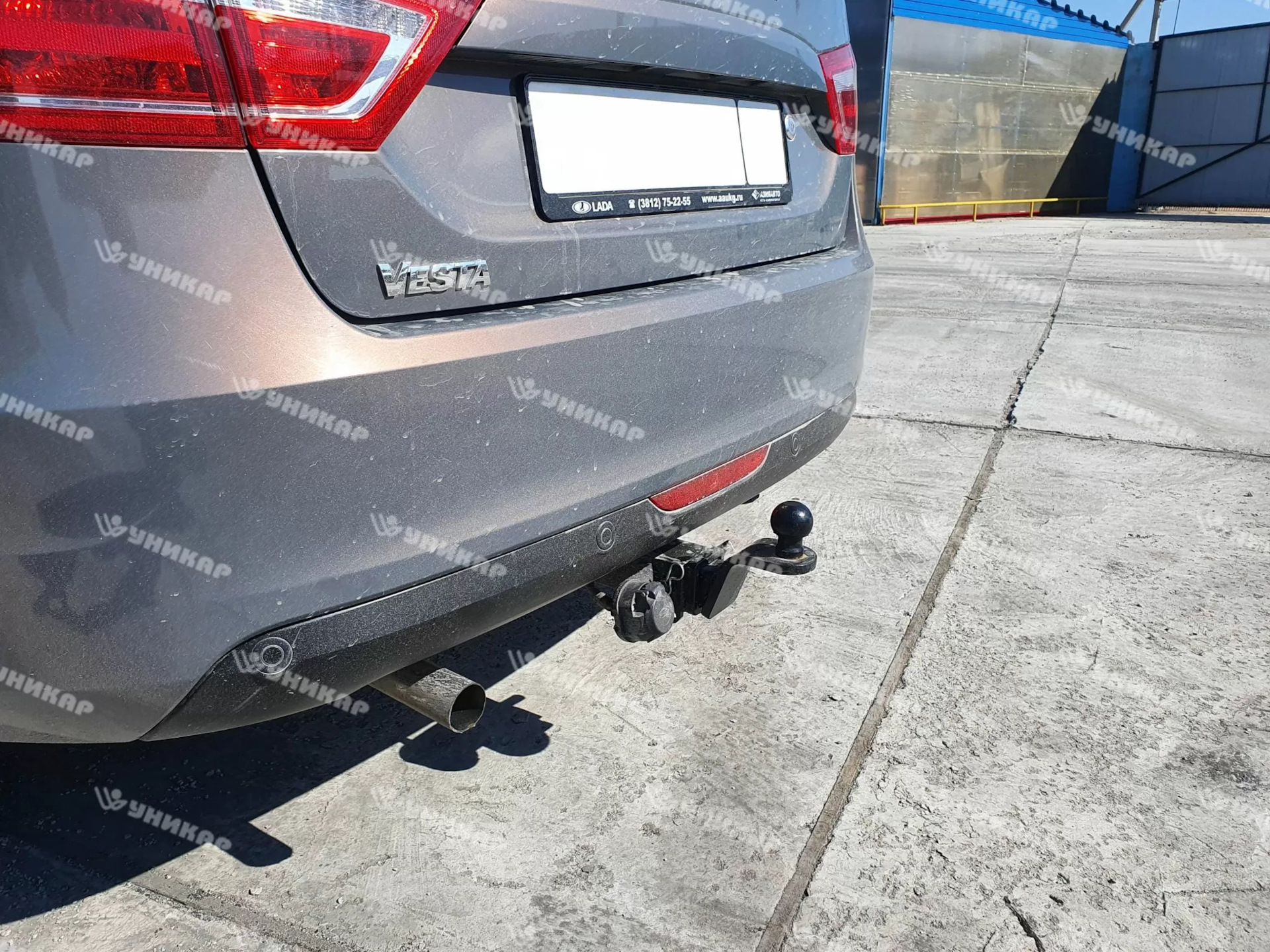

как минимум у меня язык не провернется назвать его незаметным. И если у кроссовков выхлоп еще смотрится достойно, то тут просто "ну емана"

а это фото вашей весты со штатным глушителем и со штатной системой выпуска ? что то не очень похоже.
да и на ваших же фото в этой записи и в других ваших записях — труба глушителя находится далеко за линией бампера (то есть труба не торчит )

все зависит от ракурса, + подозреваю что с пробегом резинки начинают провисать, и труба сильнее привлекает на себя взгляд
ракурс тут не причем…хоть под каким ракурсом смотри
на фото отчетливо видно, что штатная труба глушителя не торчит из за бампера…
а вот на другом фото, которое вы выложили в коментах — хоть под каким ракурсом смотри — видно что труба торчит из бампера
i-a.d-cd.net/x_msYMK5n8G9vjGTYmHTW8szWyE-1920.jpg
банка может провиснуть, наверное…но чтоб до такой степени — врятли. тут уж скорее резинкаи тупо порвались.
но тогда наверное правильнее так и писать, что не труба торчит, а глушитель провис сильно низко…и вас смущает не торчащая труба, а то, что глушитель видно, если смотреть на авто с боку и с низу : — )
