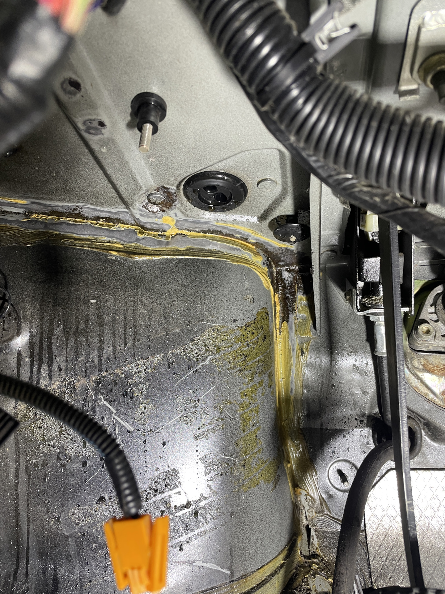

И так, это моторный щит слева по швам треснул
Чтобы устранить течь, нужно разобрать угол снаружи под жабо и угол внутри салона
И так кто хочет кардинально исправить ситуацию для себя, то советую снимать торпеду для удобной зачистки (у меня есть статья как снять торпеду)
Кому просто нужно избавиться от течи
достаточно будет снять монтажный блок предохранителей
В первую очередь скинуть клеммы с аккумулятора
Снимаем крышку предохранителей, она держится на 3 клипсах внизу, проворачиваем их.
Чтобы снять монтажный блок нужно открутить один винт под блоком внизу, оттягиваем на себя снимая с крючков крепления
Снимаем модуль света (МУС) откручиваем саморез, вытягиваем модуль и отключаем от фишки

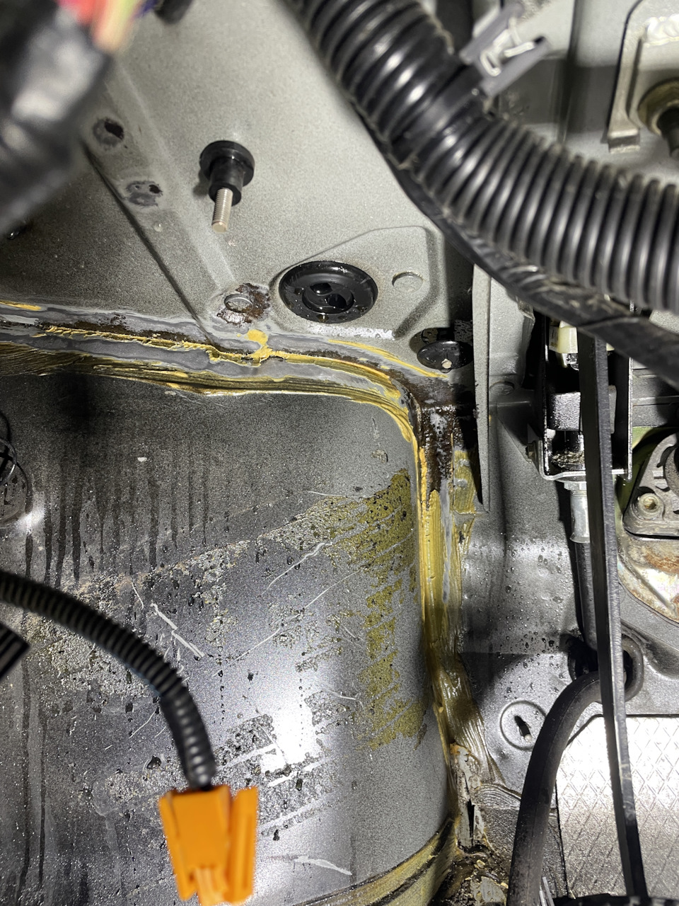

Далее снимаем все фишки, и откручиваем болты, что отмечены на фото, понадобится головка на 10, это для того, чтобы снять эту железную штуку в которой стоят все фишки, также она держится на клипсах
Над снятым блоком предов появляются такой вид также, в круглой дыре стояла заглушка, я сняла её
Снаружи все разбирала руководствуясь этой статьей drive2-ru.turbopages.org/…u/s/l/559949112384946635/
Вот что у меня там было
там стоит вода и грязь во время ливней, поэтому там все так гниет,
в эти щели воду загоняет в угол и поэтому все гниет изнутри,
по сути с завода изначально придумали какую-то ловушку для воды под петлями капота :(

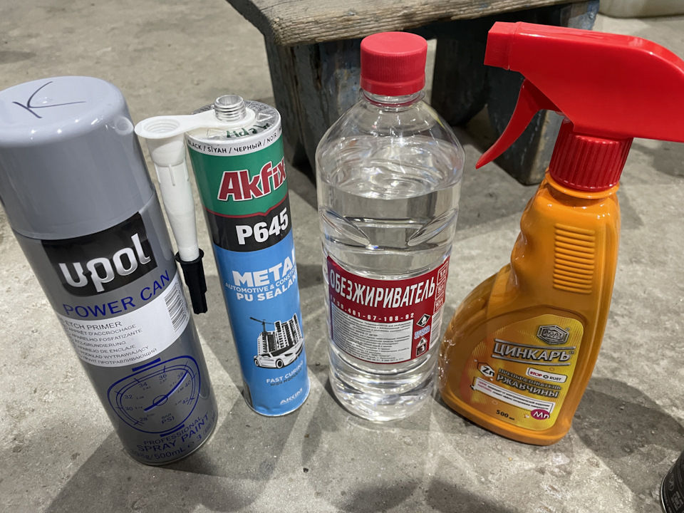

Для исправления данной ситуации я использовала
Отвертку на минус, шуропеверт с металлической щеткой, цинкарь, кислотный грунт, обезжириватель, шовный герметик (у меня под пистолет, он есть и в банке под кисточку)
Отверткой и шуриком по максимуму зачищаем зону от герметика и рыжья и пшикаем на рыжье жирно цинкарем, советую избегать попадания на кожу, даем настояться минут 30
Вот такой эффект должен получиться
Далее все вытираем насухо тряпкой с обезжиривателем
заливаем все кислотным грунтом и даем высохнуть
Берем промазываем герметиком, заглушку я также посадила на герметик
Для полного высыхания герметика нужно примерно 3 часа
После льем воду и проверяем на наличие течей, можно еще поехать на автомойку и проверить под хорошим напором
Далее собираем все обратно
