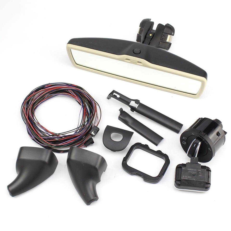

Необходимые запчасти.

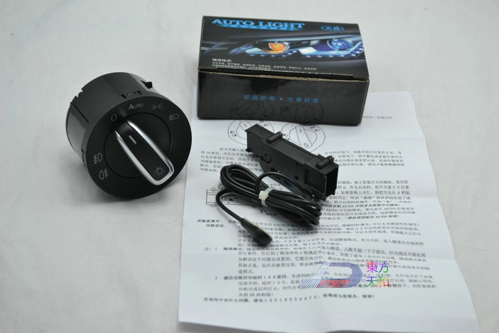

Можно купить готовый набор для установки на ебэй или али. Но с учетом нынешного курса выходит прилично. Поэтому я решил неспеша отдельно собирать компоненты. Нам понадобится:
Переключатель с авто 3C8941431AXSH (хром) --- 1000
Зеркало внутреннее с автозатемнением 1K0857511BSMA --- 1800

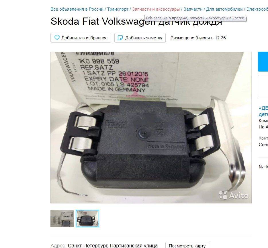

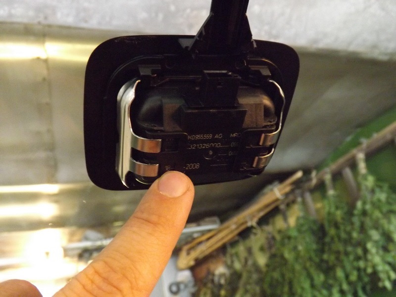

Датчик дождя 1K0 955 559AH — 600
Планка что идет в обшивку потолка (для джетты 5C6 857 304 9B9) — 150
Верхняя часть кабельного канала 1K0 857 594 9B9 ---- 450
Нижняя часть кабельного канала 1K0 857 593 9B9 --- 450
Крепление зеркала (кронштейн) под датчик 1K0845543 --- 500 новый 3AA845543B
Колпачок ножки зеркала, одна часть 1K0 858 548 9B9 --- шел в комплекте с зеркалом.
Колпачок ножки зеркала, другая часть 1K0 858 547 9B9 --- шел в комплекте с зеркалом.
Разъем зеркала 6 пиновый 4B0 971 833 (в нем уже есть пины для провода 000979018) --- 300
Разъем датчика 3 пиновый 1C0 973 119B --- 150

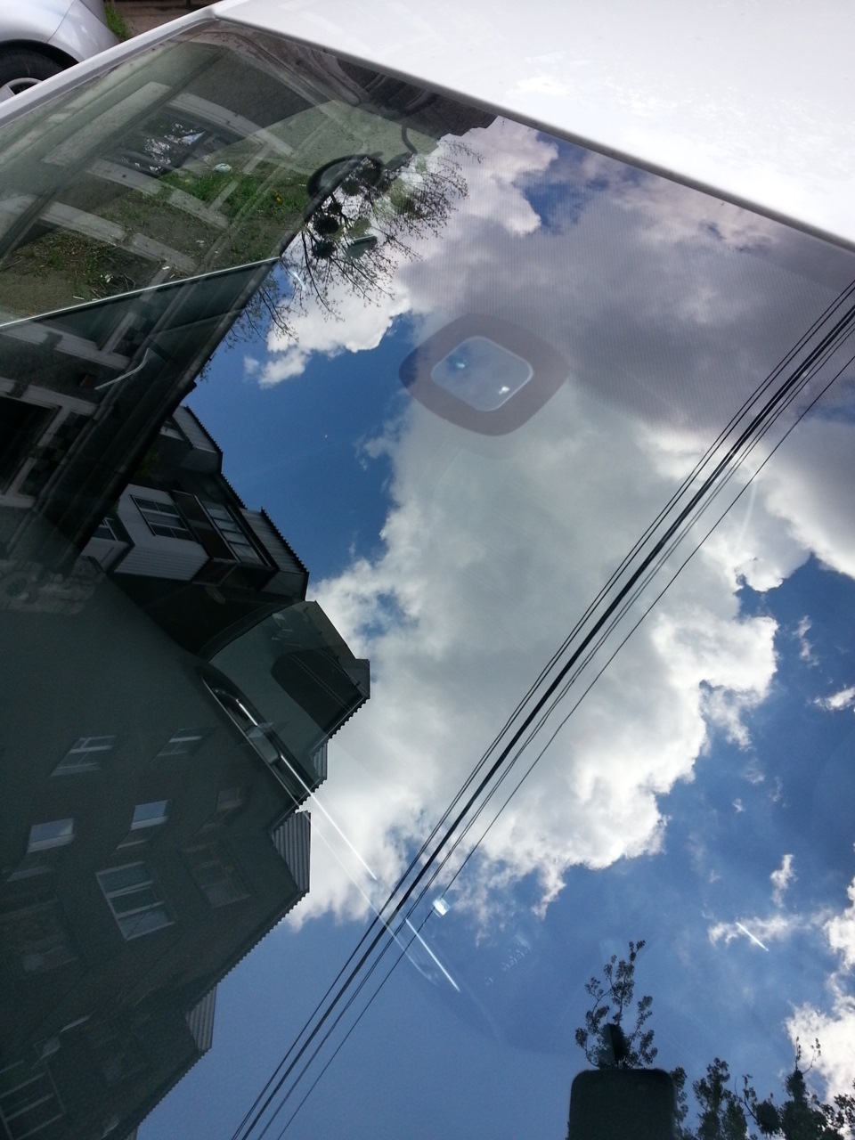

Вся сложность установки в том, что у меня лобовое стекло не под датчик дождя, в идеале в таких случаях меняется лобовое. Но т.к. у меня оно заводское и почти ттт без каких-либо царапин/сколов, то смысла менять его вообще нет. Поэтому нужно было что-то придумывать как это все установить. В инете уже есть несколько отчетов по установке без замены лобового, даже один буржуйский, вооружившись ими я приступил к действу.
Снятие зеркала и подготовка площадки для датчика
Зеркало снимается довольно просто, поворотом за его основание против или по часовой стрелки, смотря куда легче будет крутиться. Дальше перед нами пятак крепления зеркала, который нужно демонтировать. Не рекомендую греть его и тянуть силой, потому как может оторваться с куском стекла. Самый лучший вариант спилить струной. Я использовал гитарную струну из музыкального магазина за 30 руб., желательно брать самые тонкие порядка 0,1-0,15 мм. С завода оно приклеено очень крепко и пилится долго, кто-то за 10-20 минут, у меня пока нашел струну вышло дольше. После удаляем остатки клея канцелярским ножом.

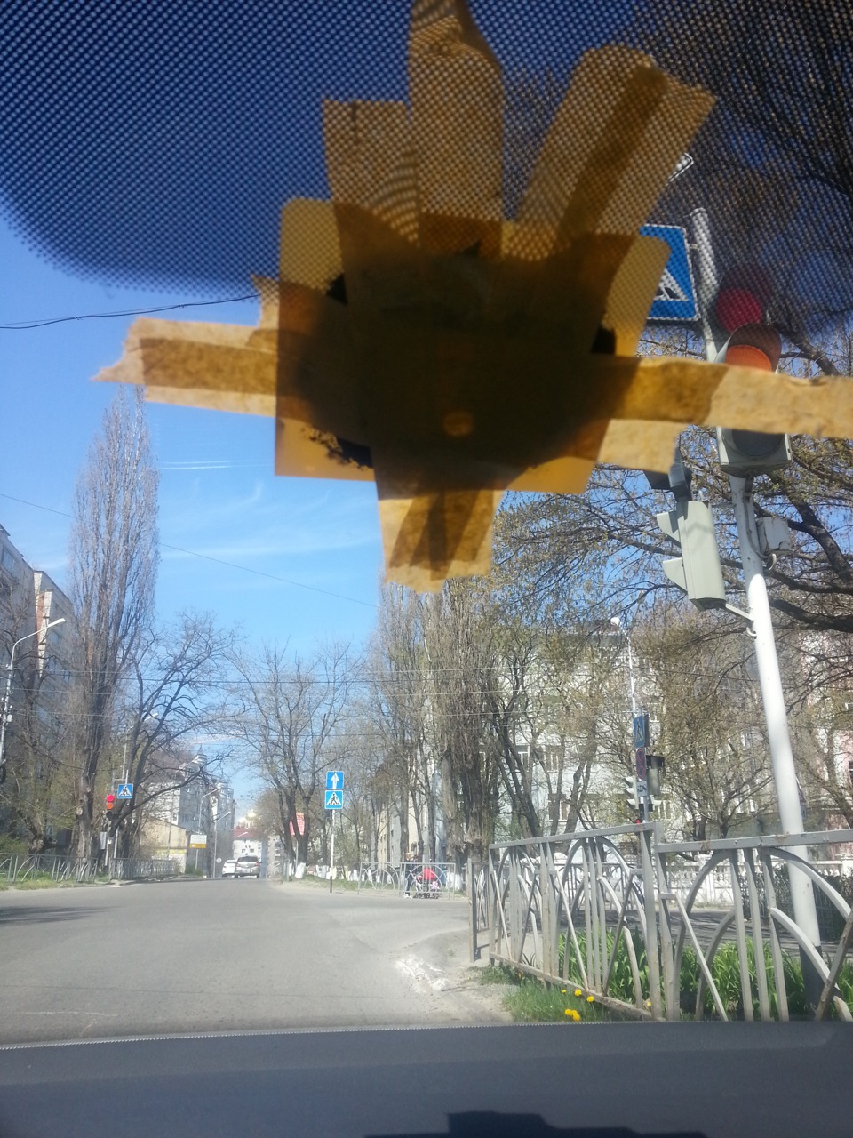

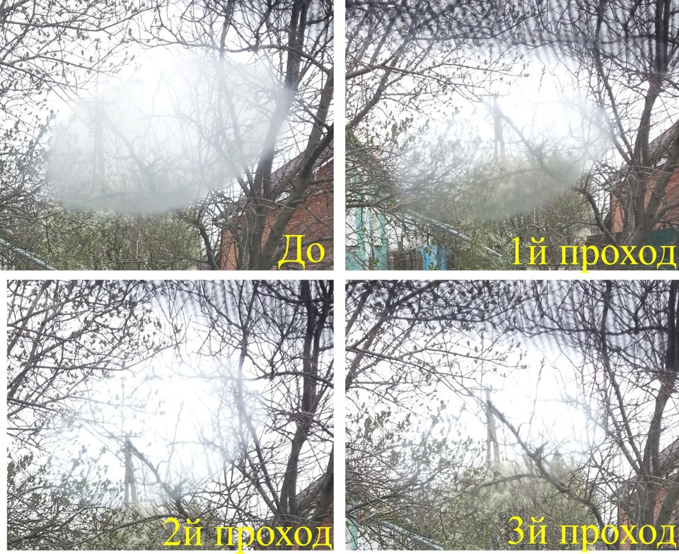

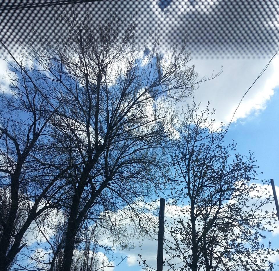

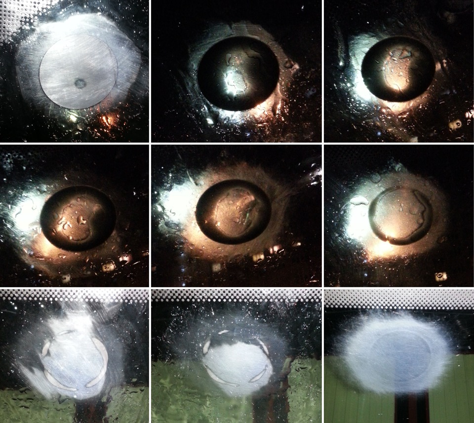

Дальше предстоит самое муторное. Перед нами будет заводская шелкография. Ее не берет ничего кроме наждачки. Поэтому долго и упорно шлифуем этот черный кружок. Наждачку лучше брать не крупнее 1000 зерна, и то с ним у меня получилось несколько царапин поглубже. С ней у меня вся эта процедура вышла 2 вечера в общей сложности 5 часов. В итоге получаем сильную матовость и "исцарапанное" стекло. После я проходился наждачками зернами от 1500 до 3000, но эффекта это не дало, либо просто у меня не хватило терпения ими нормально поработать. Можно этот процесс ускорить и использовать дремель или бормашину по-русски, но у меня его не было и перегреть стекло опять же не хотелось, но думаю при грамотном подходе он съэкономит вам много сил и времени. Можно с самого начала попробовать мелкую наждачку, чтобы не было видимых царапин, например 1500 зерно, но страшно представить сколько тогда с ней у вас займет времени удаление шелкографии, если даже с 1000й у меня заняло 5 часов постоянной шлифовки. Кстати такие мелкие зерна продаются обычно в магазинах для автомаляров, там на любой вкус, в обычных строймагах мельче 600 мне найти не удалось.
Вторая большая проблема это получившиеся царапинки и матовость. У меня в городе, услышав "полировать стекло", все отскакивали как от беса, типа нельзя, нереально и т.д. и т.п., один вроде как захотел помочь, но услышав, что работать надо в салоне отказался потому как обклеивать пол салона не захотел ради маленького пятачка. С отчета с гольф-клуба узнал, что хорошо помогают порошки на основе оксида церия (фторопол, полирит), найти их в нашем городе оказалось нереально, заказывать из столицы тоже не вариант, ибо продают килограммами за много тысяч, когда нужно грамм 20. В итоге помогли братья китайцы, ничего не оставалось как заказывать и ждать, 2 унции (56 грамм) за 250 рублей, 99% оксид церия, пришло рекордно быстро — 12 суток. Немного отъехав от почты, начал сразу же вручную полировать матовость фетровым куском материи, помучившись 30 минут результат на стекло. Оксид церия реально работает, прозрачность стекла восстановилась, единственно осталось совсем немного царапинок, которые видно только под определенным углом и на работу датчика которые в итоге никак не будут влиять. Также после пятака осталась заметна небольшая линза по его контуру, видимо при изготовлении стекла хорошенько шелкография вгрызается в стекло. :)

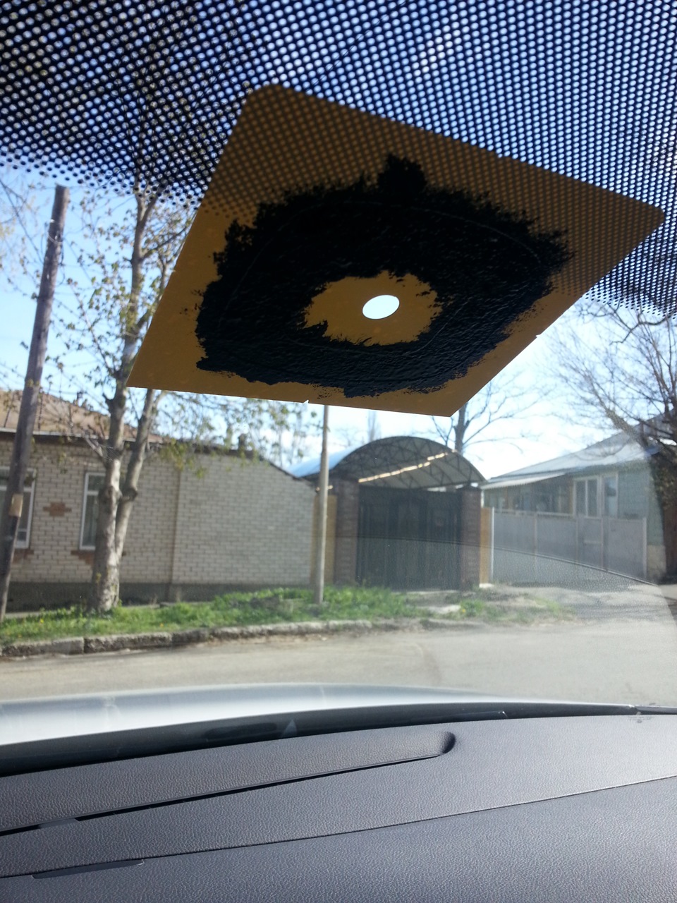

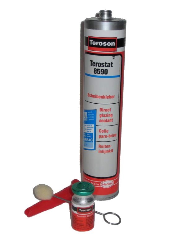

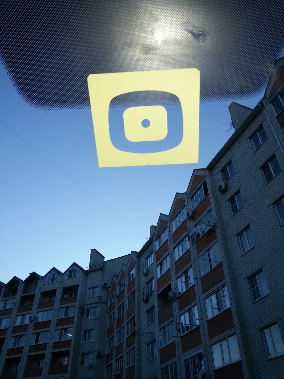

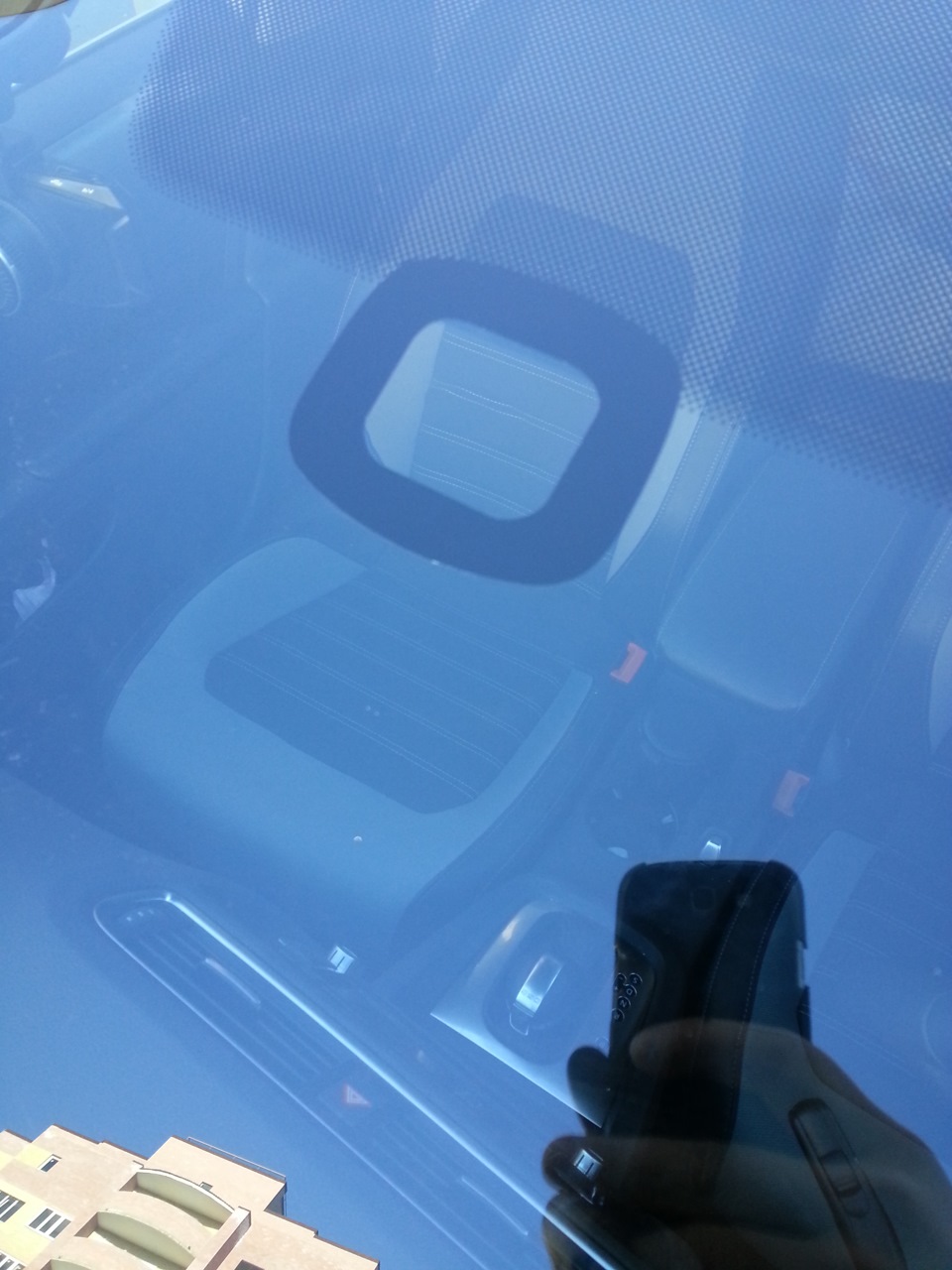

Дальше нужно нанести праймер под датчик. Для красивого и ровного нанесения я в векторном редакторе CorelDraw нарисовал трафарет. Потом отнес его к знакомому рекламщику и он мне его вырезал на плоттере на самоклеющемся оракале. Клеим на стекло так, чтобы верхняя граница гелевой подушки датчика была прям по линии заводской шелкографии.
Обезжириваем стекло и наносим праймер, его желательно наносить слоем потоньше, но и одновременно чтобы не было точечных просветов, тогда он быстрее высохнет и будет лучше держаться. Хотя он и так неплохо держится, мне на ноготь попало уже третью неделю отмываю этот "лак" с ногтей.))
Теперь у нас есть примерно час для приклеивания крепления зеркала. Клеить нужно после легкого предварительного высыхания праймера (20-30 минут), когда он будет уже хорошо держаться на стекле и оставлять на пальцах лишь легкое прилепание при касании. Спешить тоже не нужно, т.к. тогда можно невысохший праймер содрать при приклеивании кронштейна, получится ерунда и придется все сдирать и заново клеить. Кронштейн нужно клеить либо на ВАГовский 2х компонентный полиуретановый клей D18 0KD 2A1 (номер их праймера кстати D00 920 002), но они дорогие как обычно, либо на стекольные герметики. Это дешевле и больше по объему (310мл против 50мл ВАГа), например компании Henkel — я использовал их герметик Teroson Terostat 8590 + праймер под него Teroson Terostat 8519P. Продаются как отдельно, так и набором. Набором даже лучше и немного дешевле, там в комплекте будет еще паралонный апликатор для удобного нанесения праймера и салфетки для обезжиривания. (у ВАГа кстати тоже есть такая "ватная палочка", номер D00 950 025).
Ровным нежирным слоем наносим герметик на кронштейн и легонько прижимаем к стеклу, у вас еще будет время, чтобы отцентровать его положение относительно окошка датчика. Сильно не прижимаем при этом, дабы гранями кронштейна не содрать еще свежий праймер. Центровать кронштейн лучше потренироваться заранее, потому как на установленном стекле это делать не очень удобно задрав голову, автостекольщики это делают еще на неустановленном перевернутом стекле все-таки. :) Кстати не пытайтесь для этих целей использовать клеи для приклеивания зеркал заднего вида, тот же Abro RV-495, нужно именно герметики. Потому как плоскость кронштейна само по себе неровная — скошена и по внутреннему контуру имеет бортик и подразумевает нанесение толстого (относительного обычно клея) слоя клеющего состава и обычный клей вам не даст такой толщины и будет просто растекаться. Плюс герметики в отличие от обычного клея устойчивы к вибрациям. Фиксируем датчик малярным скотчем и даем высохнуть хотя бы на 2 часа.
После можно снять скотч и уже дожидаться полной полимеризации. Хотя производитель разрешает уже пользоваться спустя 2 часа, я бы посоветовал выждать часов 12, потому как монтирование зеркала происходит туго с жестким его защелкиванием в пазы кронштейна, так что можно и оторвать труды. Наклеенный трафарет тоже лучше сдирать после 12 часов, когда праймер окончательно высохнет, это избавит от рваных краев новое окошка датчика. Так что не спешим, в любом случае есть время, чтобы заняться проводкой и подключением…

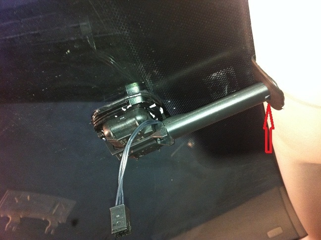

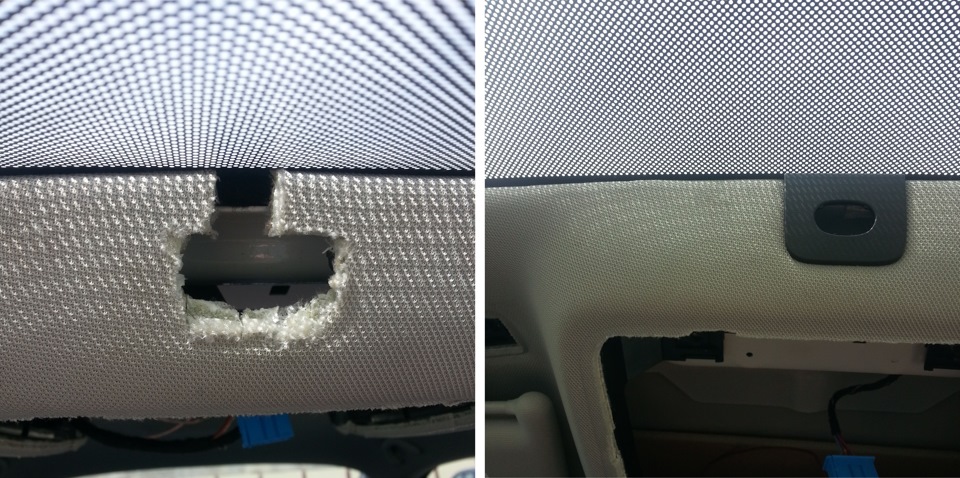

Для проводов к датчику и зеркалу нам понадобится дырка в потолке и заглушка в нее. Вырезаем обычным канцелярским ножом. Чтобы не промахнуться через снятый плафон нащупываем в подрамнике плафона два выступа, это пазы куда вставляется заглушка. Между выступами можно смело все потрошить до самого края потолка, потом уже примеряя заглушку подравниваем и убеждаемся что заглушка нормально защелкивается и ей не мешает потолок.
Протягиваем провода. Если у вас готовый комплект, то все просто, там уже все обжато, если нет то делаем проводку, для зеркала нужно 4 провода сечением 0,5 и 6 пиновый разъем, для датчика 3 провода и 3 пиновый разъем, прежде обматываем провода мохнатой изолентой, номера пинов подписаны на всех разъемах:

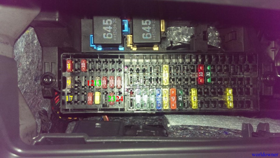

пин 1 — к блоку предохранителей (SC), предохранитель 13

пин 1 -к блоку предохранителей (SC), предохранитель 23

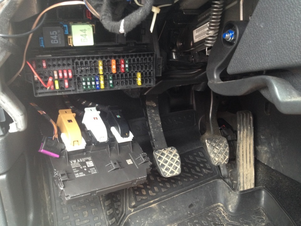

Длины проводов. Массы я издалека не брал, взял с плафона, длины нужно 25-30 см. Той же длины сигнальный с плафона (пин 6 разъема зеркала). К блоку предохранителей и блоку ВСМ J519 нужно метра по 2. При подключении будет пару загвоздок.

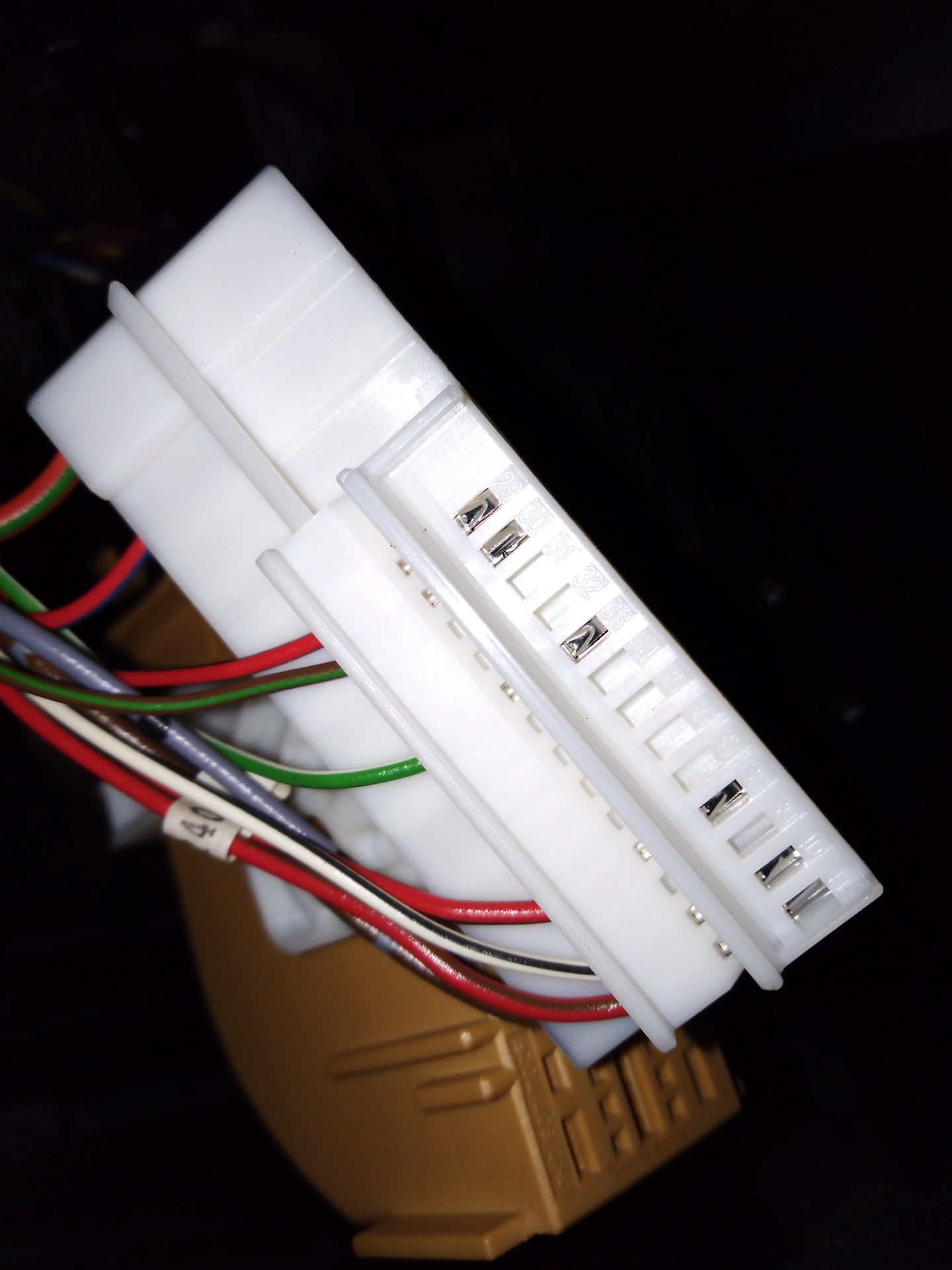

Первая, это нужные места в блоке предохранителей будут заняты, поэтому либо врезаемся в существующие провода, но это сделать сложно т.к. пучок идет очень плотный и выделить провод трудно не повредив соседние, да и незачем. Ничего не мешает использовать соседние гнезда. Главное не скакать по рядам вверх-вниз в блоке предохранителей. Например, для зеркала я использовал свободное гнездо левее нужного — 12е, для датчика 24е. Отсчет гнезд идет из левого верхнего угла вправо. У больших предохранителей своя нумерация, поэтому их не считать.
Важность соблюдения рядов в том, что самый нижний ряд (шина 30) имеет напряжение при вытаскивании ключа из замка зажигания (для датчика света/дождя), ряд зеркала же (средний, шина 15) полностью обесточивается при извлечении ключа. Это нужно, чтобы у вас работала функция Leaving Home, когда подходите к автомобилю, которая берет инфу о времени суток с датчика света. Точно также это нужно для автоматического поднятия стекол в дождь, когда машина поставлена на охрану.
Вторая загвоздка, в блоке 519 пин 28 коричневого разъема (T52c) уже занят, оно и логично, фонари заднего хода у всех есть, поэтому врезаемся в него и изолируем, доступ есть. Пин 33 белого разъема свободен и без труда туда можно воткнуть нужный пин с датчика дождя. Пины на разъемах блока 519 пронумерованы, поэтому ошибиться сложно (чтобы долго не искать скажу они находятся по центру колодки).
Отсебятина: вобщем-то если не хотите врезаться в блоке 519 и вести меньше проводов, можно не подключать провод от разъема зеркала (пин 3) до коричневого разъема блока 519 (пин 28), он все равно особо не нужен по моему мнению. По судите сами, нужно ли вам, чтобы зеркало не затемнялось во время того, когда вы сдаете назад? Вернее часто ли при этом сзади вас стоит и слепит адский ксенонщик? В любом случае всегда вручную можно выключить зеркало кнопкой на нем, дело 1 секунды. Ну тут конечно ВАГу респект продумал все, также как и чтобы не затеменялось зеркало, когда вы включаете плафон в салоне, чтобы оно не думало, что это кто-то слепит сзади. Хотя опять же зачем, когда в козырьках есть хорошие зеркала с подсветкой.
Для укладывания проводов нам понадобится снять плафон само собой, левый козырек, накладку стойки и крышку торпеды слева. Повторяться описывать как это снимать не буду, большая запись очень получится)), в других записях на д2 это есть или в ELSA. Блок предохранителей тоже лучше снять, он держится всего на двух болтиках по бокам. Это нужно во-первых, чтобы видеть куда подключаться сзади, во-вторых для доступа к блоку ВСМ j519. Его лучше тоже снимать полностью, т.к. он находится вплотную к шумоизоляции моторного отсека и орудовать "наживую" тяжело. :) Снимается он легко. Сначала по бокам нащупываем две защелки, отстегиваем их и вытаскиваем блок путем надавливания вперед, к фарам, и тащим вниз. Для доступа к пинам нужно снять кожухи с разъемов и расщепить их пополам, путем раздвигания половинок в противоположные стороны.
По пинам. В разъеме зеркала все пины идут в комплекте. Для разъема датчика нет, нужны пины N90764701, 3 штуки (2 можно вынуть из разъема зеркала, они все равно пустовать будут), еще 1 такой пин нужен для блока j519, всего 4 получается надо. Ну и 2 пина N90684405 в блок предохранителей.
Финальный аккорд

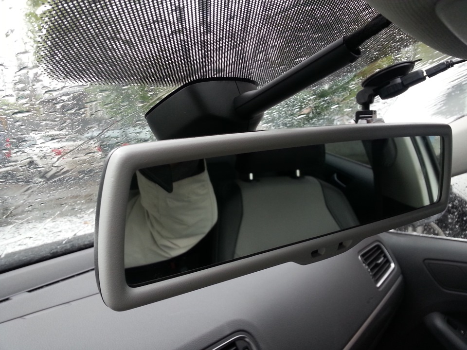

В конце концов укладывам в кабель-канал провода, сразу подключаем разъем в датчик, прикрепляем его к стеклу защелками того же кабель-канала. Одеваем по направляющим зеркало, втыкаем разъем в зеркало. Ну и не забываем поменять переключатель режимов света. Как это делать многие знают, но повторюсь. В положении 0 утапливаем крутилку, не отпуская проворачиваем до упора вправо и тянем на себя.

Как показала почти неделя майских дождей датчик работает адекватно. Много слышал от владельцев других марок, что у них датчик дождя живет своей жизнью, но у VW с этим все хорошо. Также вот сейчас стало заметно ускорение работы дворников с ростом скорости, на месте же дворники спокойнее ведут себя и не утомляют мельтешением, хотя опять же это все зависит от интенсивности дождя. Ну а про датчик света говорить и не приходится, он работает отлично, полировка этого стекла наждачкой и мелкие царапинки роли не сыграли.

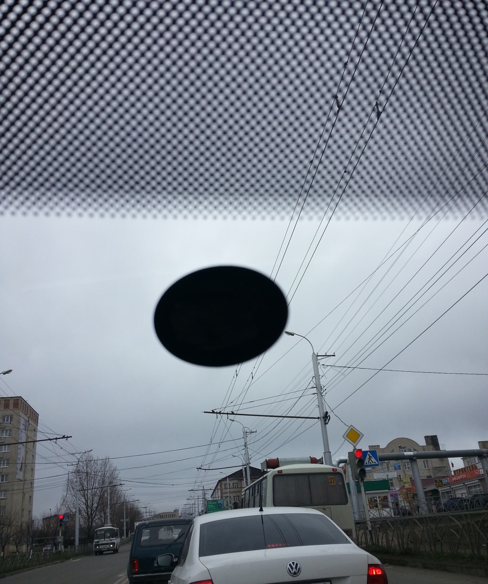

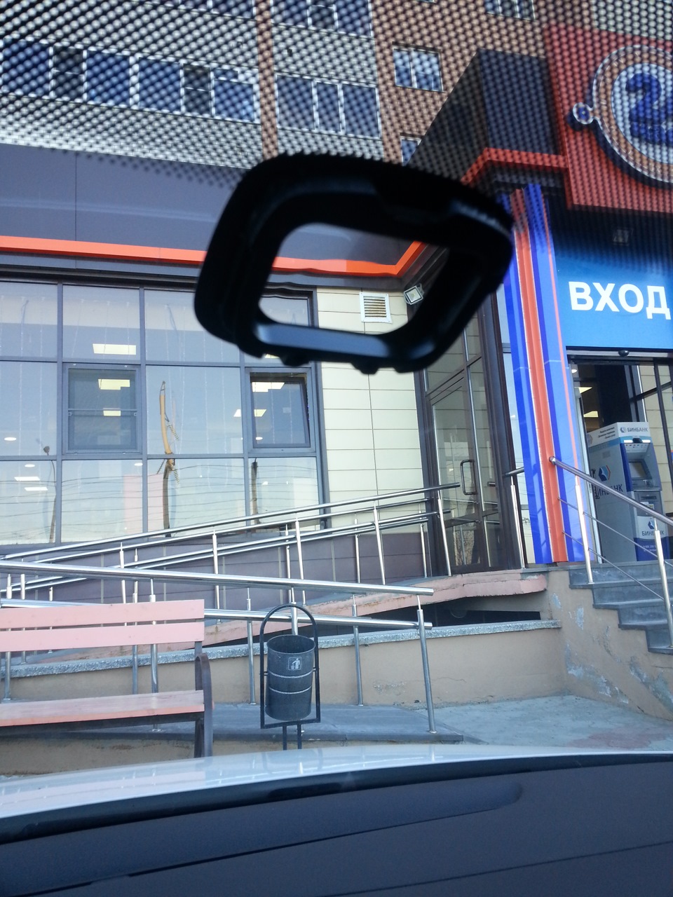

1) Окошко под датчик в трафарете можно было сделать поменьше. Я перестраховался и сделал его по границе гелевой подушки датчика с запасом 2мм, чтобы в случае неровного наклеивания кронштейна, область закрашеная праймером не перекрыла сенсоры. Присмотревшись на заводские окошки можно заметить, что они немного наоборот налазят на гелевую подушку датчика и это нисколько не мешает работе последнего. Вобщем это не страшно, в глаза не бросается. Ну это так для истинных фен-шуистов и перфекционистов.))
2) В виду того, что заводской датчик расположен на 1-1,5 см. выше, в зоне сетчатой шелкографии, а у меня ниже, то немного не хватает по высоте кабель-канала и видно с потолка провода. В глаза тоже не бросается, если не задирать туда голову специально. На фото все это видно. Делать как на заводе, сдирая сетчатую шелкографию, это чистый мазохизм и занудство, поэтому никто этим не заморачивается. Тут просто надо будет со временем из подручных материалов удлинить красиво кабель-канал.

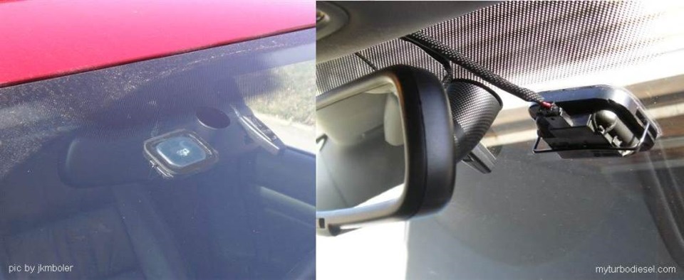

Альтернативы

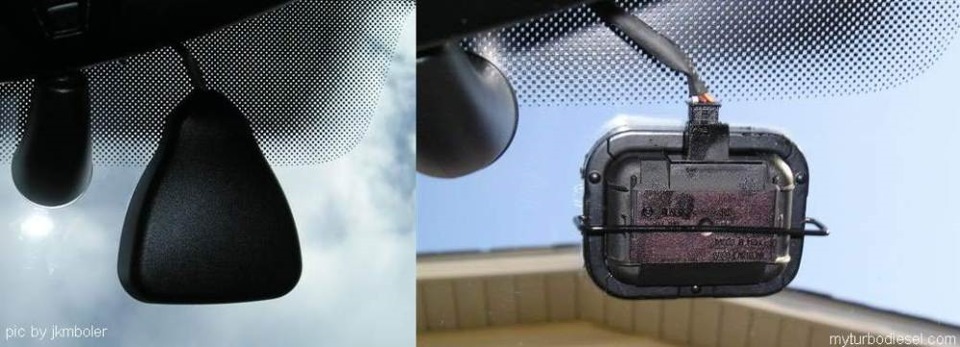

1) Купить в Китае набор переключатель света и датчик света. Плюс дешевизна (40$ за все) и быстрота установка (10 минут), минус корявость работы. Датчик света врубает ДХО только при очень ярком полуденном Солнце. Толку от такого датчика никакого. По крайней мере мне попался такой. Их вообще две модификации, отличающиеся методом настройки: с помощью джамперов на корпусе и с помощью комбинаций переключателя света (более новый вариант, он мне и достался). Я даже переводил инструкцию по настройке с китайского, устанавливал на самое яркое место, один фиг не работает как положено. Хотя у людей в инете вроде как он работает нормально, а у кого-то тоже как у меня. Естественно никаких функций Coming/Leaving Home у него нет и он нигде не прописывается
2) С использованием оригинального датчика, оставить обычное зеркало на месте, а датчик прикрепить рядом и одеть аккуратную крышку. Откуда брать крышку в таком случае я не знал, посмотрел у пиндосов, они ее берут с какого-то кадилака. Получается вполне аккуратно.
Правда непонятно, в чем была проблема им сделать трафарет праймером, чтобы с улицы не было видно клея и кронштейна датчика. Ну вот как то так. :)
Это заманчивая альтернатива, во-первых за скромную сумму (600 руб. сам датчик + 500 руб кронштейн) вы получаете заводской нормально работающий датчик света/дождя, во-вторых нет мучений со спиливанием старого зеркала, убиранием пятака, полировкой. Ну и подключать всего три проводка. Зеркало с автозатемнением конечно хорошо, но оно не так необходимо когда у вас сзади тонировка, ну а если все же кто-то слепит, что благодаря сегодняшней охоты на колхозный ксенон редко встречается, можно просто чуть отвернуть зеркало.

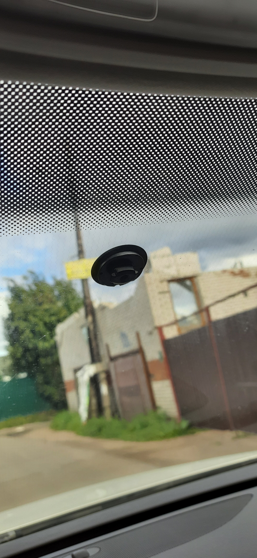

А чёрные точки можно удалить на стекле? Типо солнцезащиты, тоже хочу датчик поставить, но они мешают, а ниже этот пятак от зеркала.
Можно, но не просто. Пятак от зеркала тоже убирается.
То что пятак убрать можно я в курсе, просто новое зеркало под датчик отлично встаёт поверх пятака. Я и хочу убрать чуток верхней шелкографии. Только не понимаю, она так же убирается ?
Также, я встречал его убирали механически. Я думаю гравер с соответствующими шлиф-насадками поможет или обычный шуроповерт тоже приспосабливают. Только оборотов много не надо давать.
Потом полировать надо будет ?
Да
Puffdeddy
Можно без зеркала поставить в любом месте под «точками»
Так и сделал.

я не понял какое место полировал то ? на фотке установлено мимо шелкографии ведь
3 фото сверху, круглый пятак. Точечную шелкографию полировать не собирался.

Мне на стекольном сервисе сказали лучше сразу на клей как у пиндосов на фото, а на праймер через пол года-год отвалится.
Говорят уже много кто с таким на праймере отвалившимся приезжал.
Что думаете по этому поводу?
Весной 6 лет будет как езжу с праймером, не отвалилось. Без праймера вид очень не эстетичный будет.

Доброго времени суток.А датчик сначала как кто крепиться к кронштейну?просто увидел фото на нем есть какие то фиксаторы
Добрый вечер, у вас на фото немного другая конструкция крепежа, от машине к машине разнится. У меня датчик придерживает кабель канал (см.фото, на стрелку не смотреть), затем уже капитально его прижимает к стеклу основание зеркала, которое одевается на рамку датчика.
Благодарю!все понял
Dimas258
эти фиксаторы от "рем.комплекта", по сути штатно должно прижиматься зеркалом (датчик света и дождя внутри зеркала по штату). Вы источник фото не помните?
Я разобрался, у меня от кабель канала отходит фиксатор а потом уже зеркалом прежимается
понял.

Можно вопрос, датчик гелем не нужно заполнять?
Добрый день, нет. Именно этот датчик уже идёт с гелевой подушкой.
у меня датчик уже стоит, умельцы заклеили прям на шелкографию стекла без места под датчик. хочу приспустить. наверно нужно будет гель купить?
Не думаю, там гелевая подушка в уже отвердевшем состоянии, она как резина. Я себе после установки снимал датчик для центровки, потом снова ставил, все ок было.
Добрый день! Как ведёт себя шелкография? Не отшелушилась?
Привет, за 3 года состояние не ухудшилось.)
А что за праймер?
Terostat 8519p.
Спасибо!
А вы вручную(без использования инструмента) и на сухую полировали оксидом церия, не разводя его в воде?
Вручную и разводил в воде.
Сколько по времени пришлось полировать оксидом церия?
Пол часа.
Думал дольше. Я собирался запастись полировальными кругами и под лайн ассист расчистить шелкографию. А вы руками за пол часа убрали матовость. От полировки инструментом порошок по всему салону летит. После вашей записи задумался, что может тоже вручную заполировать?
В одной руке гравер, в другой шланг пылесоса…ну и можно ведь из Леруа укрывной материал взять
Я полиранул. Только для стекла с обогревом — это бесполезно. Более подробно здесь www.drive2.ru/l/522547575098704853/ В итоге сделал через окошко для датчика света.

Привет, по 5 ампер за глаза.
