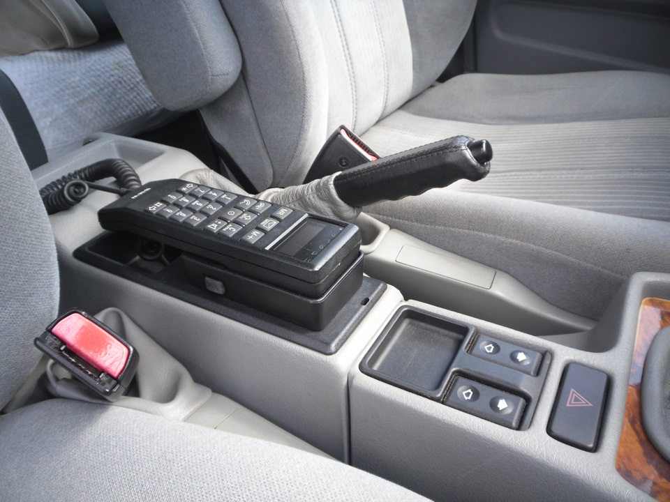

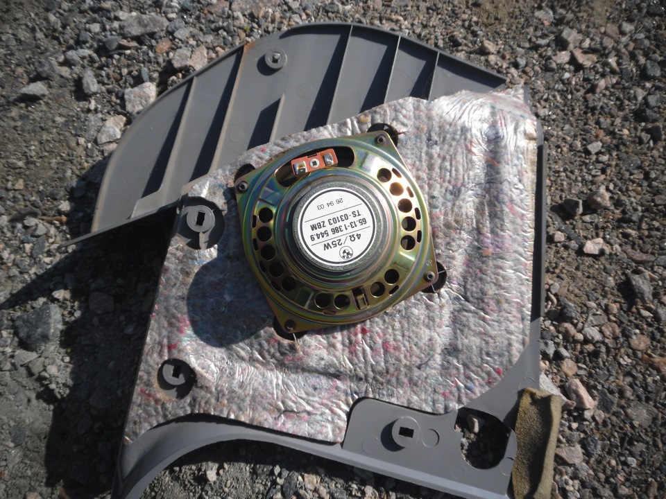

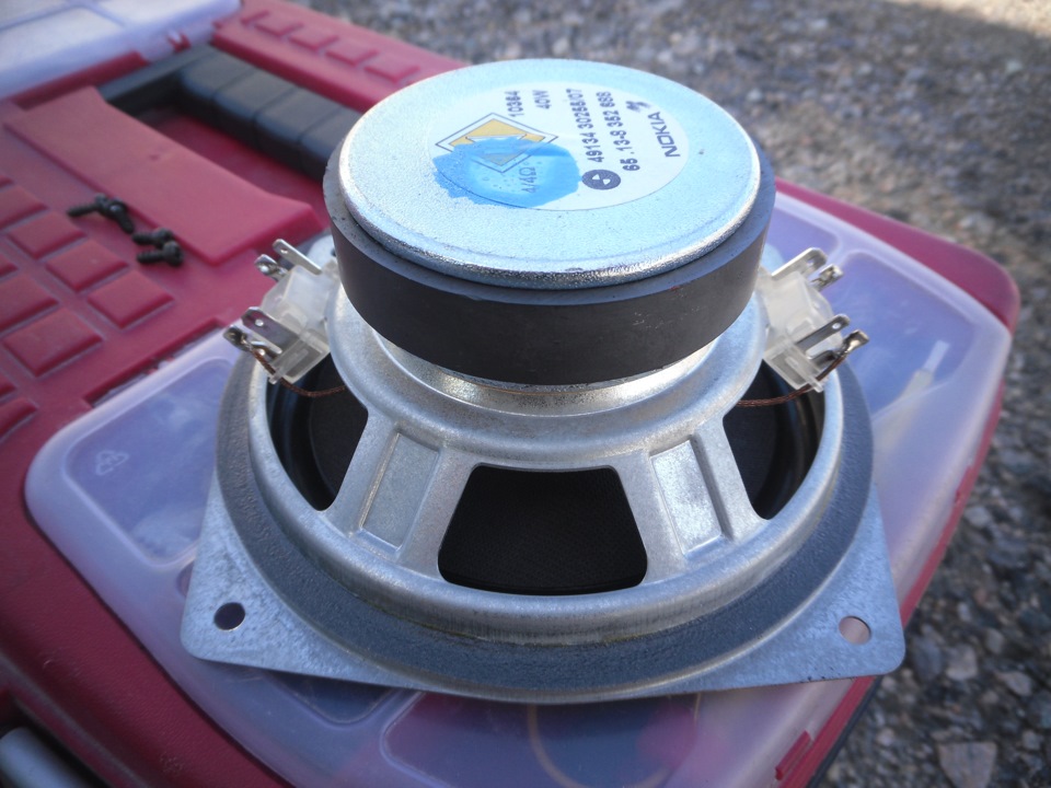

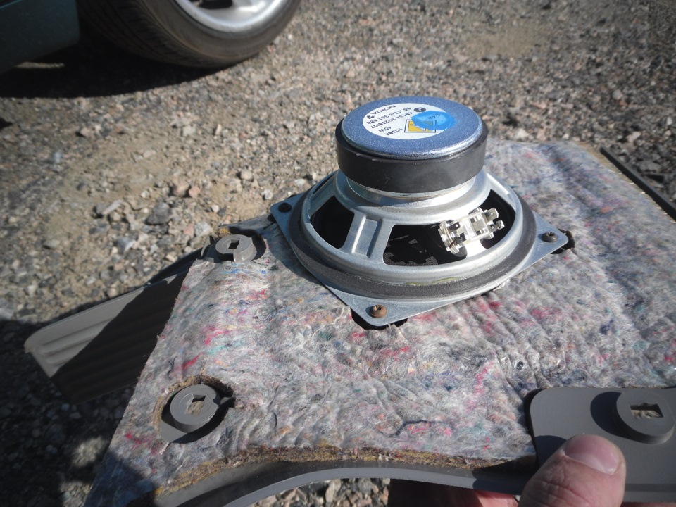

Бокс с держателем для кассет был убран и на его место установлена "постель" или как написано в инструкции к телефону "база" и сама трубка. Основной блок с сим-картой установил в багажник, в нише под обшивкой, слева. Проложил кабель питания соединяющий блок с сим-картой и трубкой под задним сиденьем, далее по среднему тоннелю, в нижней его части, справа. Ничего не выпирает, все красиво. От самой " базы" трубки, отходит штекер на динамик и на микрофон. Громкой связи в моем случае пока не будет. Нужно докупить микрофон. Так же нужен динамик с двумя обмотками, он ставится в кик-панели со стороны водителя. Одна его катушка (4 Ом), а другая, для сигнала телефона и громкой связи (6 Ом). Я установил динамик от Е38, он тоже с двумя обмотками, они обе по 4 (Ом). Найти и приобрести этот динамик мне помог PtB11, спасибо огромное, выручил не сказано! Ну вот, вроде бы все есть, кроме микрофона. От разъема магнитолы с 4 пина ( провод белый с коричневой полосой )провел до блока телефона, он управляет отключением звука магнитолы при входящем и исходящем звонках. В моем экземпляре, в жгуте всего пять проводов, особой сложности в подключении не возникло.

Антенну, что в комплекте с телефоном и которая предусматривает установку ее на заднее левое крыло, я ставить не стал. Не поднимается рука делать отверстие в крыле. Но, мир не без добрых людей)) PtB11 и Drummer981 подогнали мне альтернативную антенну, которая крепится на стекло. Ребята, Вам отдельное спасибо!

Вот вроде бы и все. Телефон работает, я доволен!

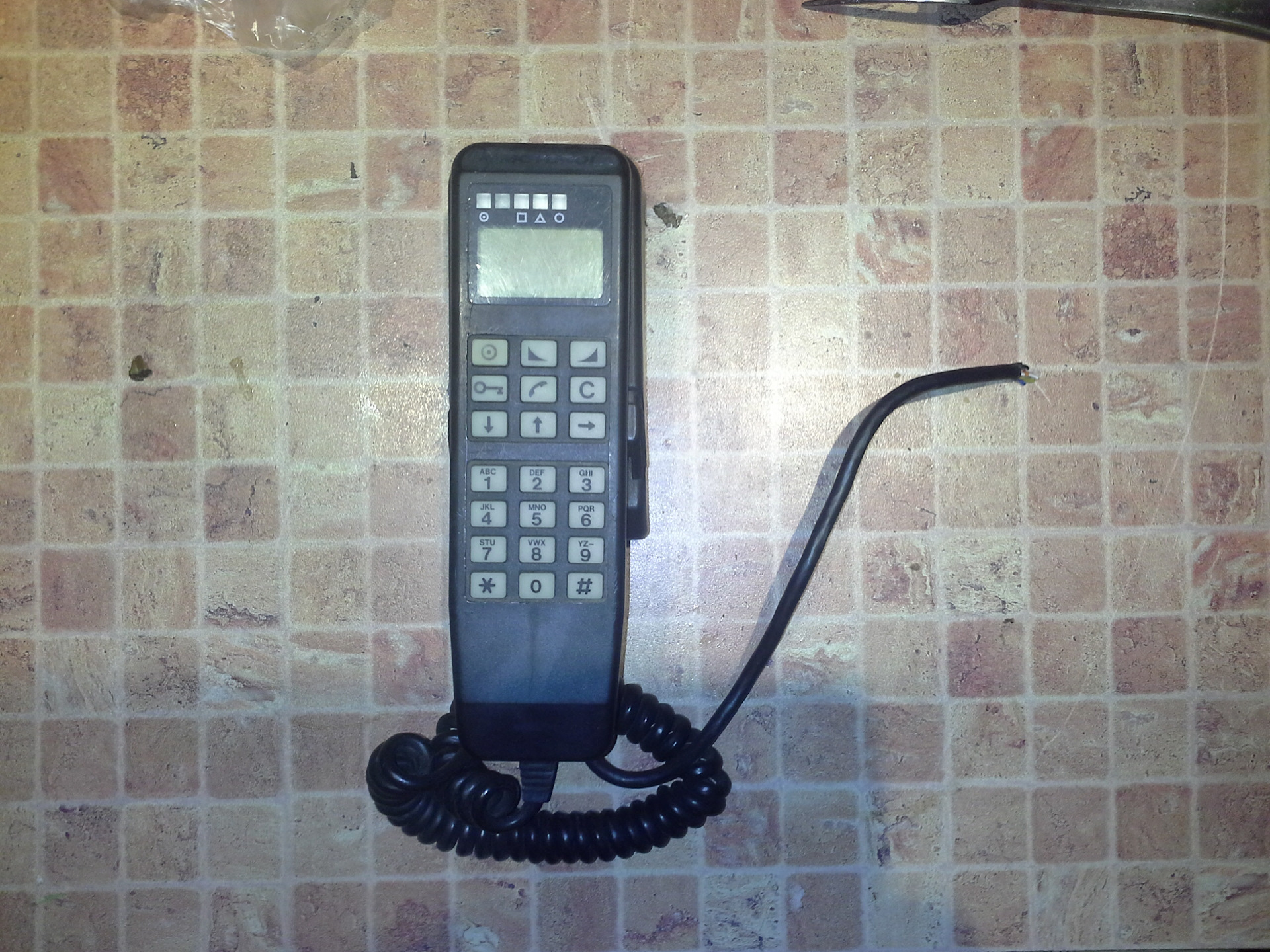

Здравствуйте! Приобрёл штатный телефон Motorola International 2000 GSM. Только есть проблема, когда вставляю sim карту, то телефон отключается. Подскажите, пожалуйста, что может быть. Заранее спасибо.
Привет подскажи пожалуйста где этот штекер находиться под заднем диваном то что питает штатный телефон
Здравствуйте, вопрос про это телефон, как я понял у нас он работать не будит? Моторола PRX-C45110
Здравствуйте! Совершенно верно, не будет.
Здравствуйте ни подскажите у меня телефон моторола 2200. Тоесть трубка, будет ли работать от блока 2700 телефон
Привет! Эта Моторола с рестайловыми блоками не работает.
