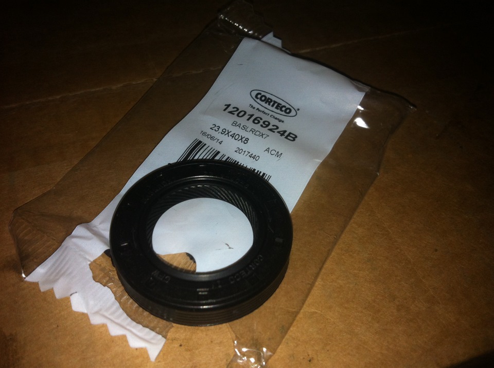

Здарово! Мотор снят, ремонтируется. Дошло дело до коробки, а точнее до замены сальников. КПП с приводами тоже снимали. Правый привод сняли без проблем, с левым пришлось повозиться (закусило внутренний шрус в одном положении). Когда все-таки стянули, он рассыпался. Сальники решил поменять из-за масла под штоком и запотевания вокруг фланца левого привода (возможно просто масло частично стекало к нему, т.к. левый фланец привода КПП находится как раз под этим штоком). Что ставил:

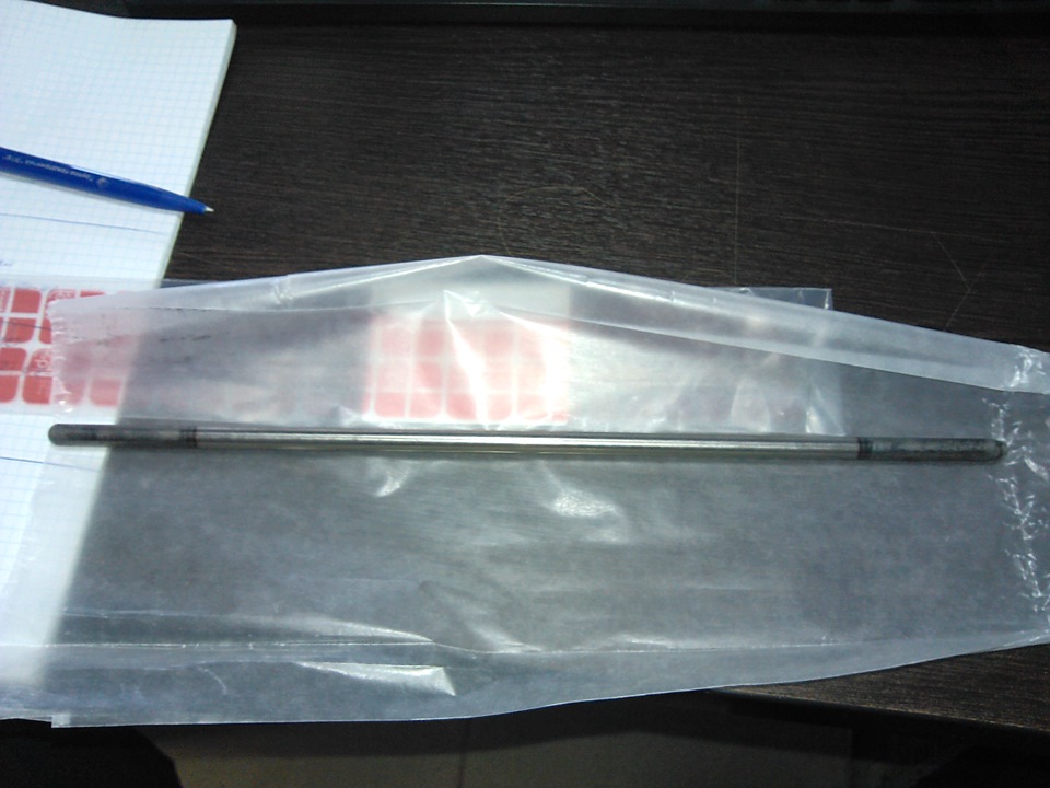

Шток, который проходит через всю коробку и выходит из первичного вала, имел люфт, поэтому заменой сальника не обошлось.
Была заказана направляющая втулка, из-за износа которой люфт нажимного штыря. Она под маленьким сальником внутри первичного вала. Замеряем расстояние посадки втулки, запоминаем. Вытаскивали, нарезав в ней резьбу метчиком, наворачиваем гайку на болт (под размер нарезанной резьбы). Навернув болт на эту медную втулку, держим болт и откручиваем гайку. Когда втулка выпрессуется вровень, ставим головку большего диаметра (чтобы втулка не упиралась при выпрессовке). Протираем посадочное место, смазываем втулку и внутреннюю поверхность первичного вала, впрессовываем на то расстояние, которое было со старой втулкой.
Ставим на место новый сальник.
Штырёк тоже поменял из-за износа (длина нового 342мм, старого 339мм). Заостренный конец в сторону сцепления, закругленный к выжимному подшипнику. Оригинал дорогой, в районе 2 т.р., взял Febi (единственное что возможно из неплохого неоригинала)
Далее меняем сальник первичного вала. И переходим к сальникам приводов)
Снимаем фланцы (центральный болт шестигранник). Далее сдергиваем фланец (он еще внутри держится на стопоре).
Когда вытащили фланец, проставочные кольца просто высыпались. Неоригинал (vika, lex) брать не стоит, очень хрупкие, частенько приходят меньшего диаметра. Оригинал в районе тысячи за штуку=( Но деваться некуда, ставим новые.
Меняем сальники приводов и ставим фланцы на место (сначала стопоры в посадочное место, защелкиваем фланцы и заворачиваем центральные болты — момент затяжки 80 Нм).
