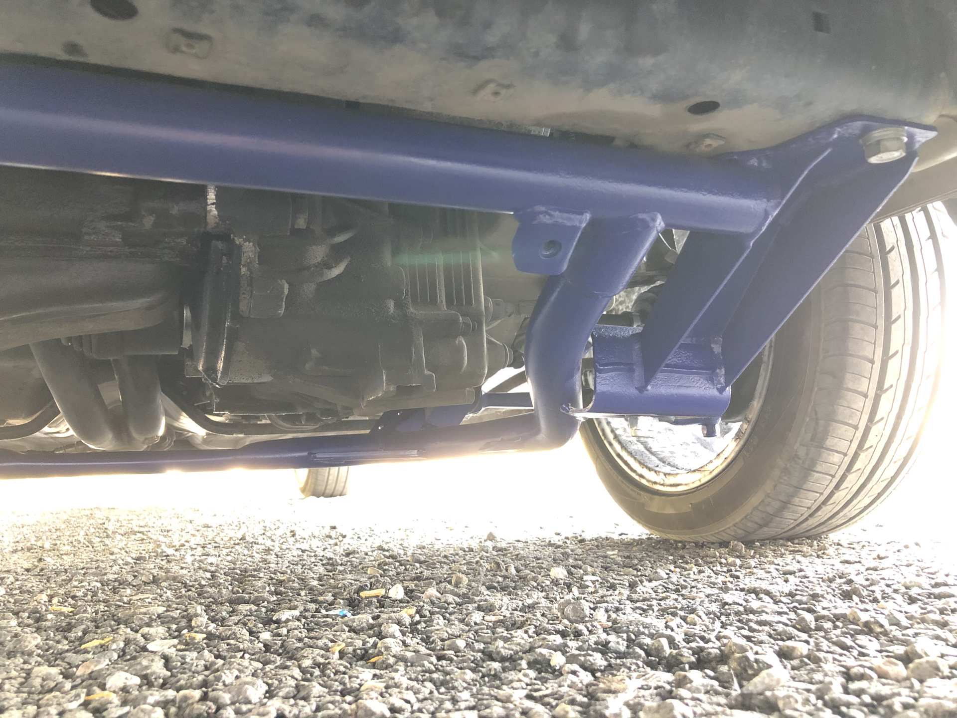

Приветствую, эксплатирую авто с подрамником с жёсткими рычагами :
🔸Регулировка кастора шайбами, выставил на +3°, какие либо сложности не обнаружил в данных манипуляциях
🔸Клиренс стал ниже ? Я не заметил со стоком просвет такой же почти
🔸 Конструкция надёжнее и более правильная работа шарового переднего саленблока.

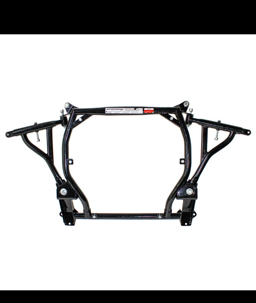

При выборе подрамника выделил для себя такие аспекты:
♦️Регулировка кастора на рычагах .
Читал отзывы что в данных узлах возникают проблемы из за нагрузок на эти резьбы
♦️Работа саленблоков как на стоковой подвеске с крабами
Спасибо за развернутый ответ!выбор уже сделан)
У авто продукт есть подрамник всборе с жесткими рычагами, его не рассматривали?
Да.есть с жесткими.я решил взять регулируемые, думаю хуже не будет
Я вот тоже думаю как сделать лучше . Который с жесткими очень клиренс сжирает которого и так не особо много ))
Вот и я такого мнения.Плюс регулировка кастора шайбами мне как то не по душе)

У меня с жесткими, претензий не имею )
Не низко он висит?
Сантиметров 15 еще есть. Но у меня обрезанные пружины 2 на 3 и тапки 15е

В профиле еще фотки есть
Посмотрел, так то не плохо, у меня зимой 15 летом 17 колеса, -70 зад -50 перед
