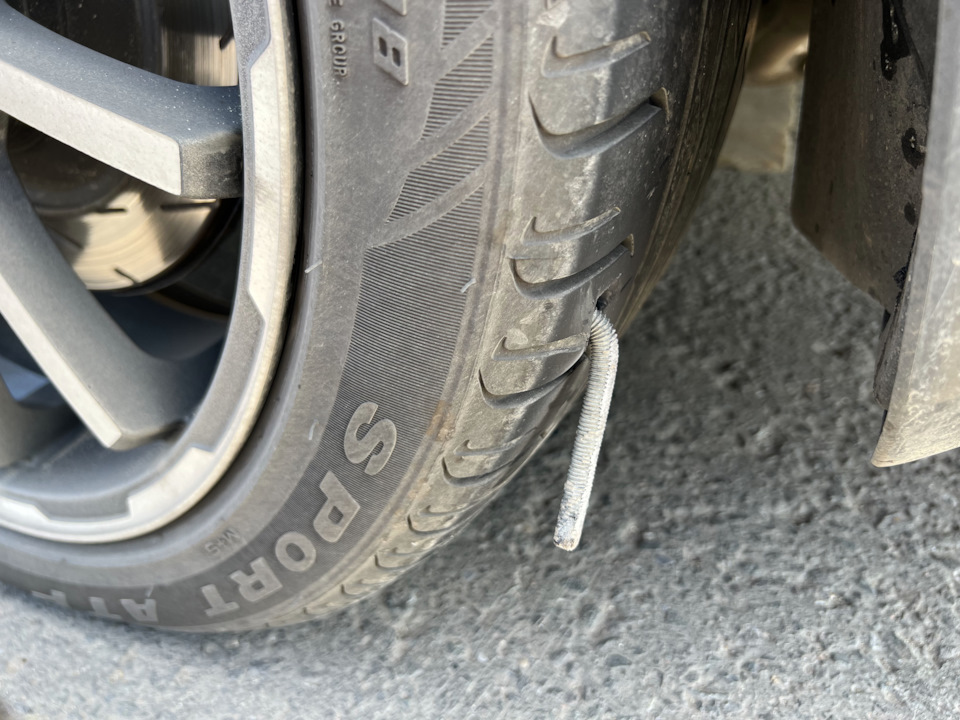

Ехал по ш.Энтузиастов в область, перед Балашихой в районе усадьбы Горенки на перестроении из левой полосы в правую влетела в колесо, видимо лежала на разделителе.
Когда выкрутил её из колеса, подумал что загнуло её о диск внутри, но оказалось что влетела уже гнутой, и диск не пострадал.
Попутно немного повредило торец порога, и разворотило задний щиток подкрылка, стук был жуткий, думал задело по загибу крыла внутрь, но повезло, если везение вообще тут уместно, крыло цело.
Обезжирил, заклеил сантехническим скотчем, катался 2 месяца, не отвалился, кажется им можно починить вообще всё.
Менять на запаску не стал, заткнул 4 толстыми жгутами из набора, и доехал до дома.
На следующий день отдал в Железке в Ivanor, всегда езжу туда, два очень толковых мастера.
Ребята старались, но вход шпильки в шину был косым, большая площадь повреждения корда, расцарапало так же борт изнутри, после ремонта и сборки порядочная грыжа даже с усиливающей заплаткой, и воздух всё-равно травит.
Выбросил, купил пару таких же б/у из Европы, по 4200 за колесо.

Да, думаю фура какая-то его загнула, его не хватило грузовую шину проткнуть, ну а легковую — подождал меня.

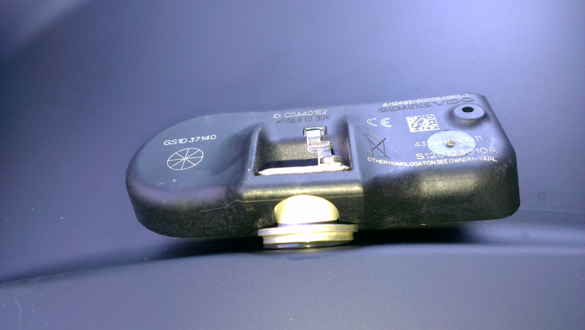

Датчик давления касается диска или расстояние между ними?
По стороне корпуса к вентилю нет.
Спасибо.
STICKman123
По задней части он косой с профилем под загиб радиуса диска, но может немного касаться боковыми гранями.
