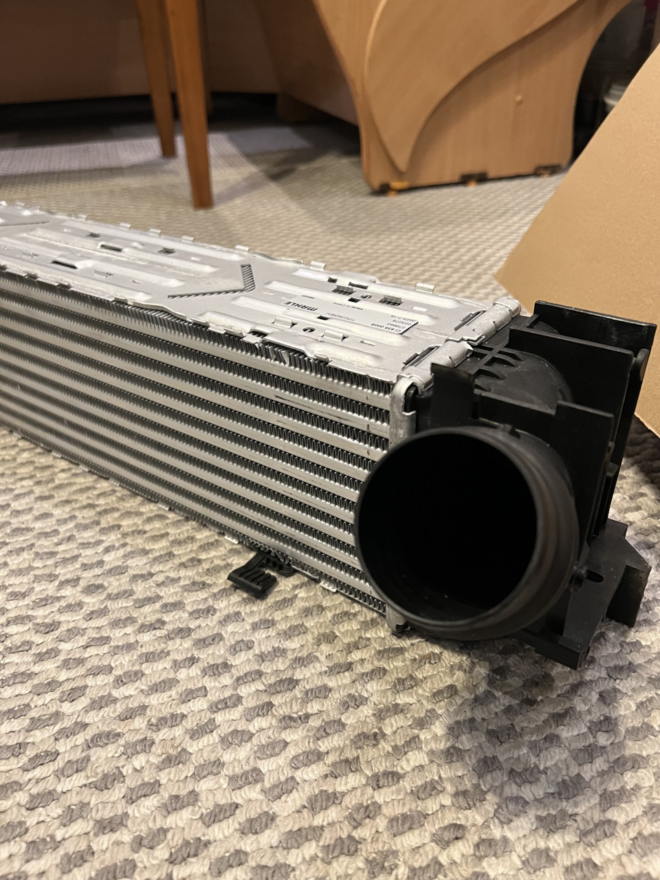

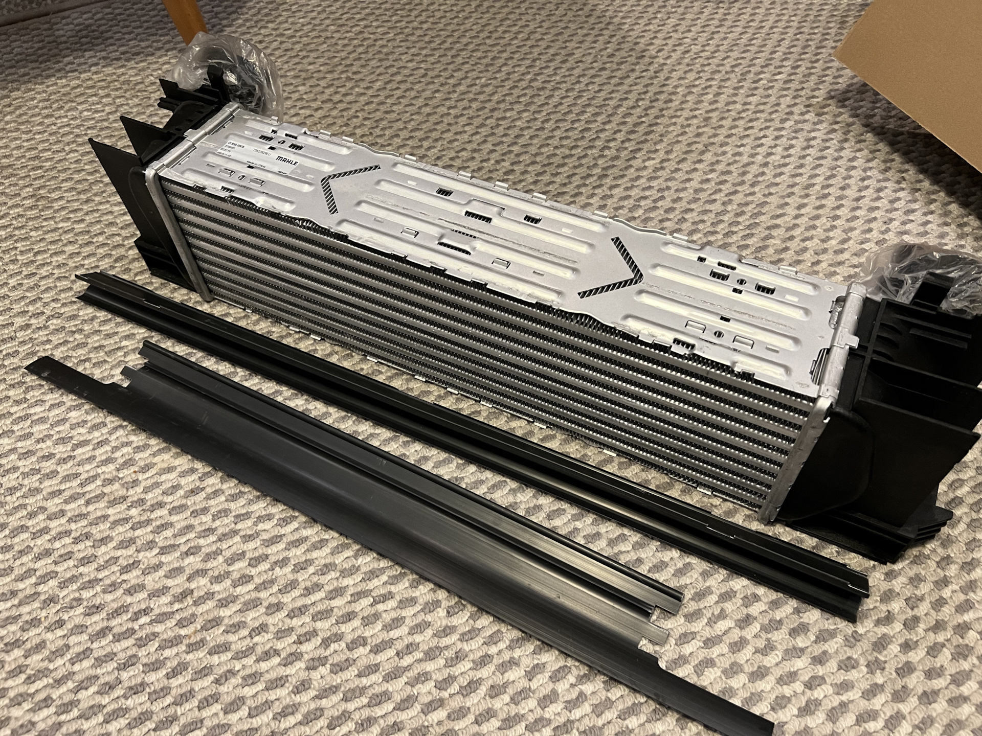

Огонь, я посмотрел кулек вроде такой даже на 135-ю ставится
Под это всё гибрид турба просится
Ахренеть какой кулек! Мне кажется для ерша он даже избыточен)
Вполне вероятно)
neckz
Ну он всего лишь на 20мм толще)
Вот это подход 💪👍
Эх если бы была такая цена вопроса как указано;(
250(
