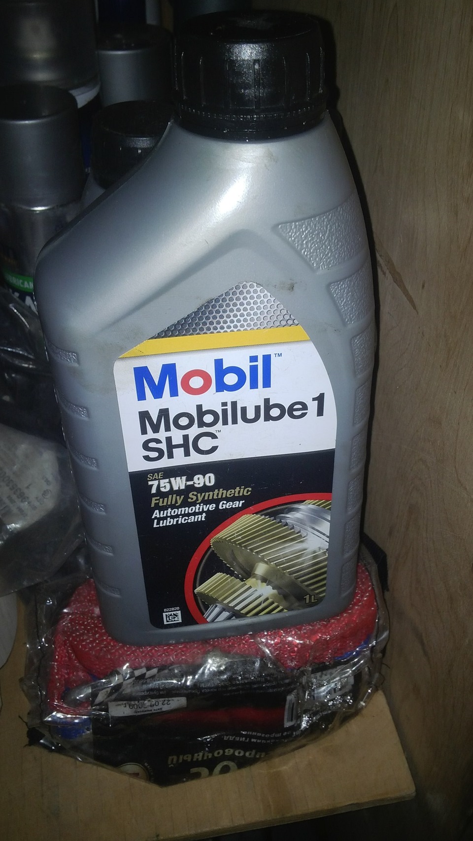

Ну писать особо нечего. Заменил масло в заднем редукторе. Масло Mobil 75w90.
Для замены нужен ключ на 30 и головка на 1\2 (тупо квадрат). Единственно, что, читал тут на драйве, что у всех при замене масло чернющее вытекает. У меня, оно было чистое как слеза, на магните ничего. Менял первый раз с момента покупки.
Влезло меньше 800мл, примерно 720мл, но думаю, потому, что слилось не всё в 0.

для заднего редуктора нужно было бы использовать масло Mobilube Syn LS 75W-90
(полностью синтетическое трансмиссионное масло для самоблокирующихся дифференциалов).
это ведь тоже полностью синтетическое. его льют всем без разбора на дилере в спб
