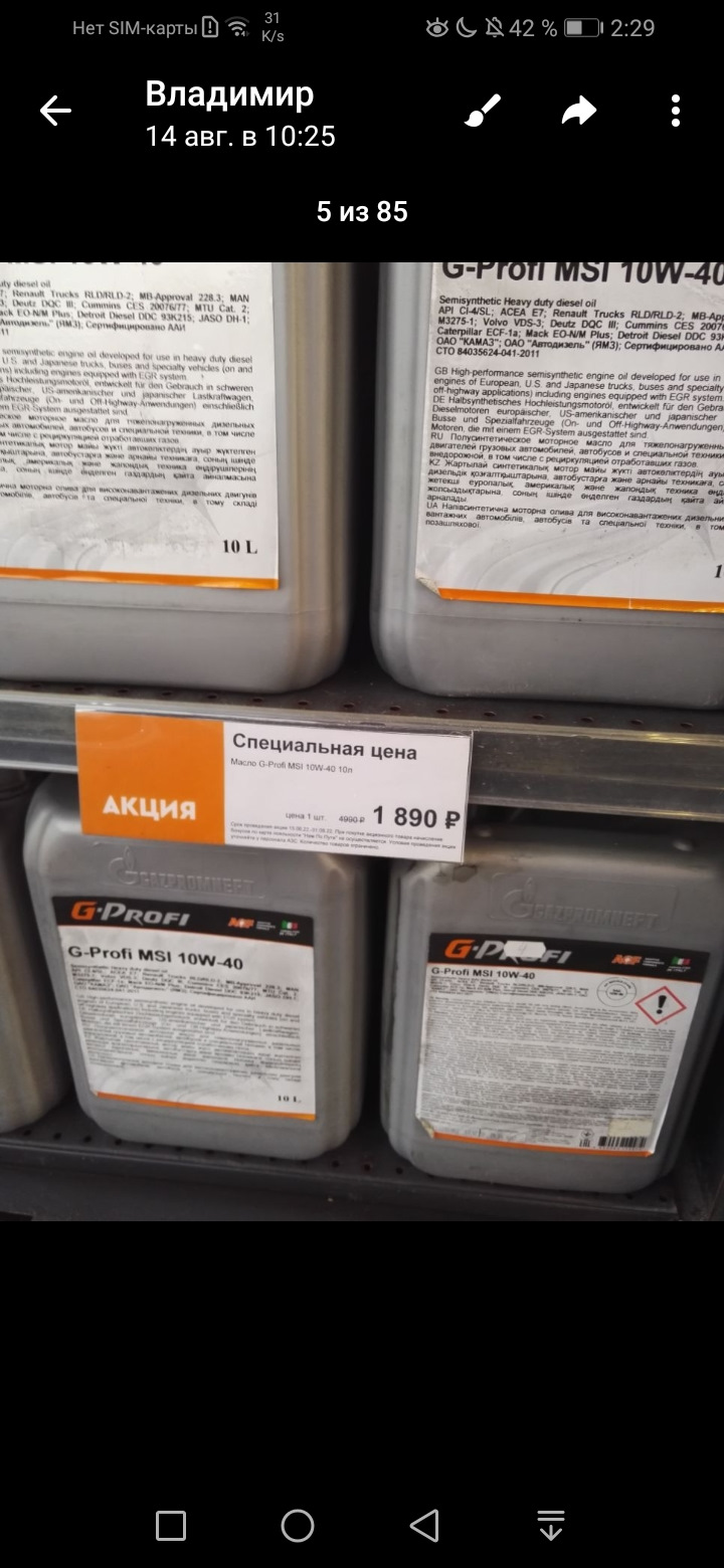

Привет, у меня на 3 Лагунах прошивка от Адакт-якобы 205 лс, по моменту нет точных данных, но якобы под 300нм и на хэтчах АКПП успел прошить от 2011г по рекомендации Виталия из Севастополя, на купе она и так при 1500об на пониженную переходит в основном. Субьективно разница еле уловимая, тк сравнивал… На купе все равно АКПП раньше переключается на пониженную, на хэтчах к 1200. Тянет конечно с низов но где то с 1500, на БМВ дизель 2л АКПП купе заметно раньше сразу чуть ли не с 1000об, притом заметно тише и комфортнее подвески вообще не слышно, не говоря уже про управляемость. Но цена подержанной БМВ в 3 раза почти от цены купе рено больше… плюс задний привод зимой стремно, хоть и системы всякие. Короче наш движок в паре с этой АКПП работает на низах как дизель, на 2200-2500 уже на повышенную переходит. Здесь возникает 2 отрицательных момента, ты давишь педаль на 1200об и ловишь детонацию которую не слышишь- прогар поршня…первое.Второе движок работет в основном на низких оборотах. вопрос по смазке деталей… еще горячий коксу много, короче думал, думал по рекомендации серго 495 купил 20
л, залил полусинь для тягачей 10-40 в белую тк моя, жена ездит, гидриков не слышно, сухо сверху, масло не уходит, раскоксовку димесидом год назад делал, раньше масло на синтетической основе тотал кварц во всех заливал, поддон чистый на белой снимал. На купе прокладка поддона после димексида сопливит, было сухо, на других и было. На белой менял на виктор рейнц чуть помогло. Снизу сейчас все три текут. Вот кратко… По маслу буду думать, что заливать. компрессию мерить, камерой цилиндры смотреть итд, сравнивать есть с чем: во втором хэтче синтек, в купе зик…

Масло что Дед себе льёт норм я думаю наш движ спокойно его переварит) я залил с добавлением ПАО. Что касается сварки даиж и акпп. Если ехать спокойно то тачка переключается на 2.5 где то и в принципе норм. Но я как правило кручу чуть выше в потоке… и ча с то использую мех режим.
