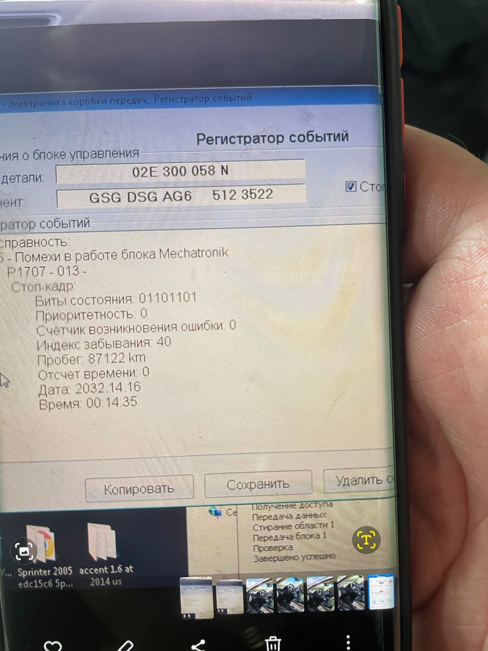

На нем была ошибка:
Помехи в работе блока mechatronic
P1707 — 013 —
На холодную, машина ехала идеально, спустя пол часа падала в аварию, работала только первая передача.

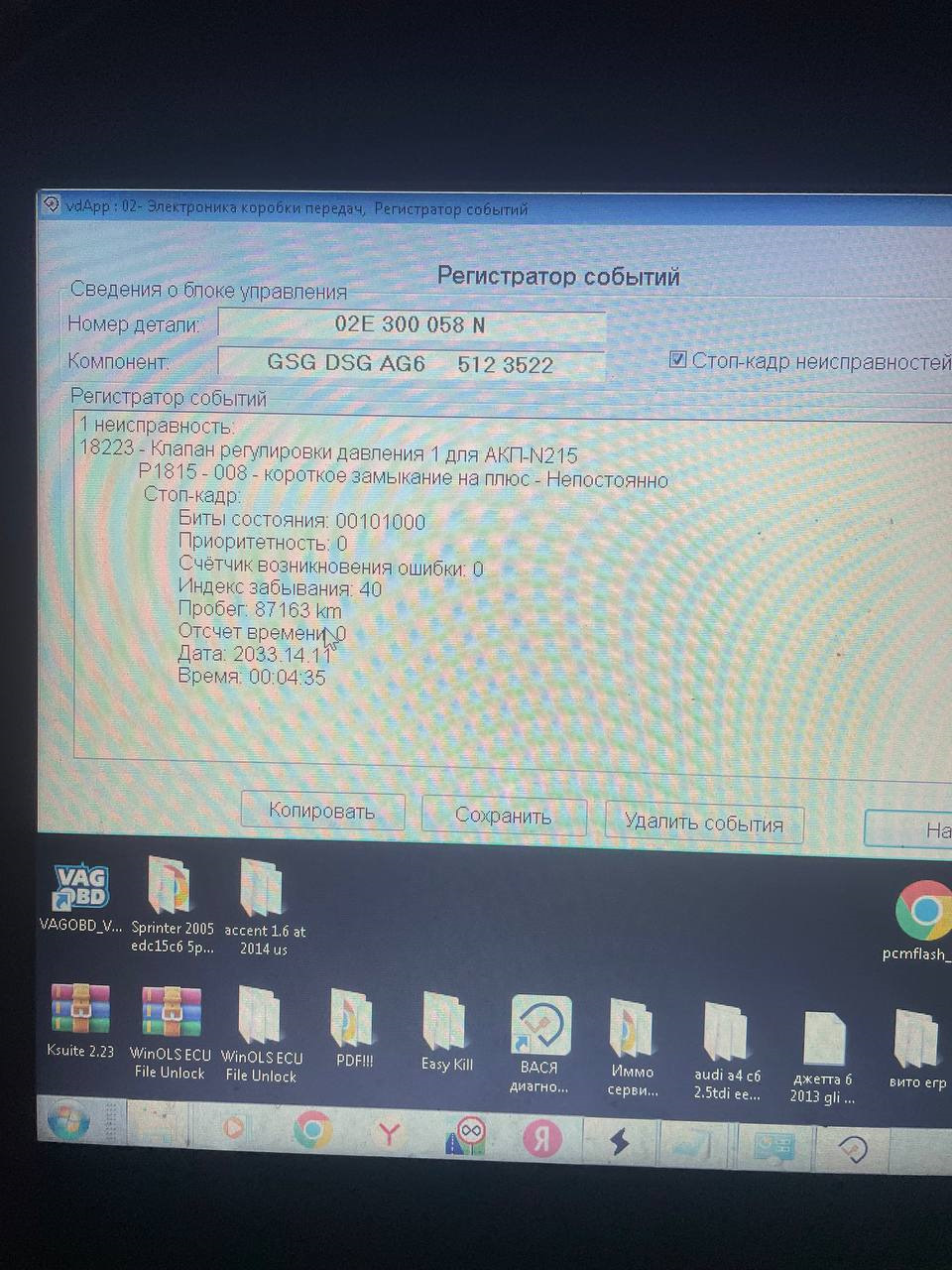

Зову обратно прошивалщика, читаем ошибки и видим
Клапан регулировки давления 1 для акп N-215
P1815 — 008

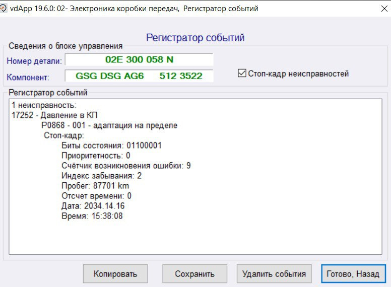

Подключаю Васю читаю машинку и тут на тебе😡
17252 — Давление к КП
P0868 — 001 адаптация на пределе
Это просто …ц, снова драйв + поисковое запросы.
Вот якобы конкретно за эту ошибку отвечает 217 соленоид, но раз уж сняли мех то меняют и 215+216 соленоид.

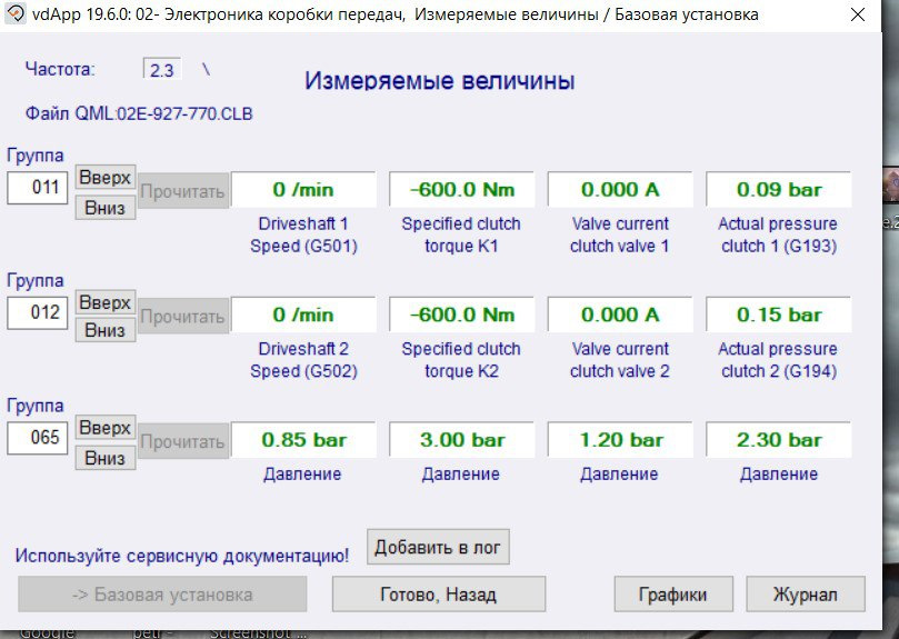

Но прежде чем их менять нужно кое что проверить.
А именно:

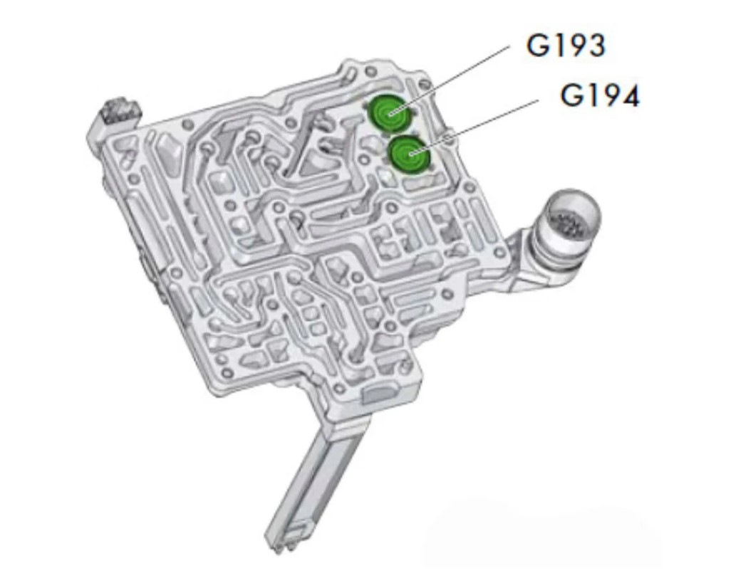

В 11 и 12 группах в 4 столбиках должно быть по 0, а когда включаешь PRND от 2 до 3 (вроде бы)

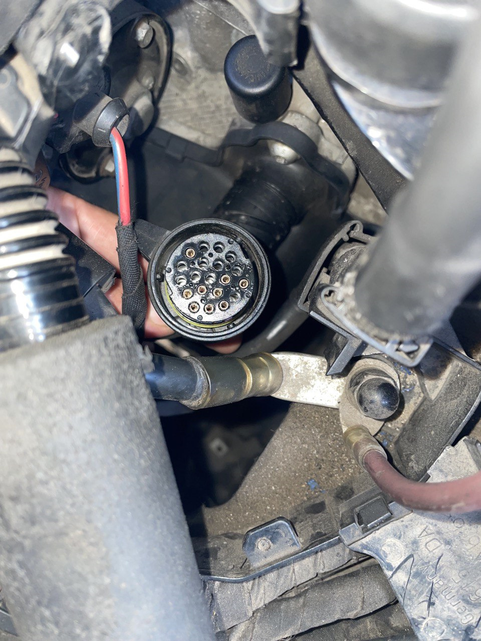

Если есть отклонения то значит пропускают датчики давления G193-G194, там текут резинки масло затем может попадать в плату и разьем. Нужна деффектовка, короче разбор перебор со всеми вытекающими
На верочку проверяю разьем, и он в масле
А в 65, не должно быть значений больше 3 барр, поэтому вылазит ошибка

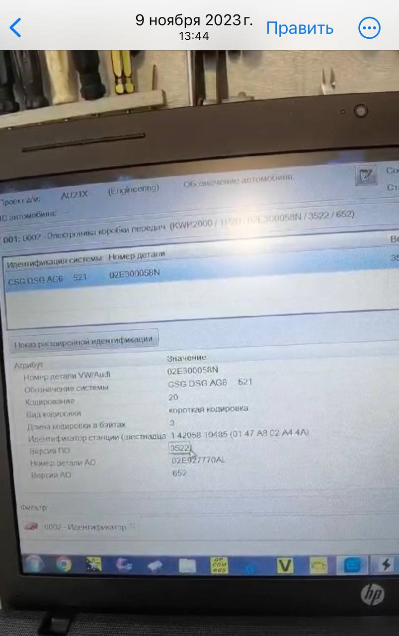

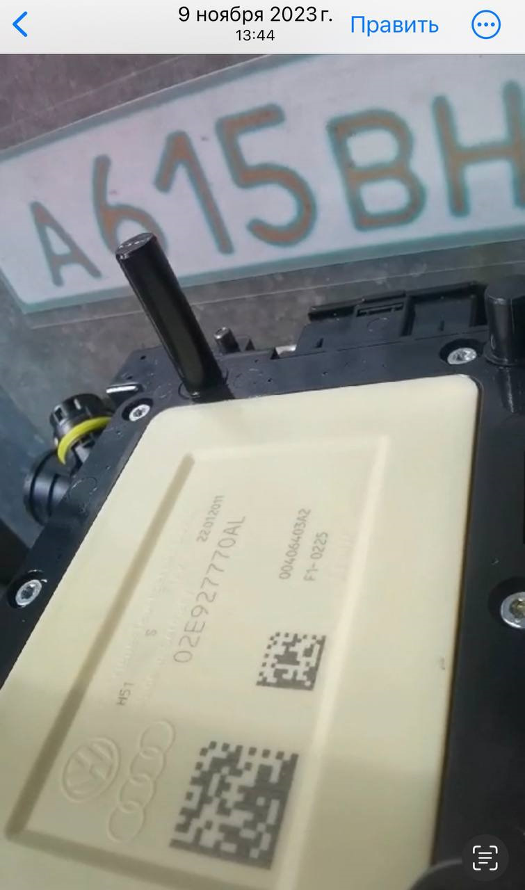

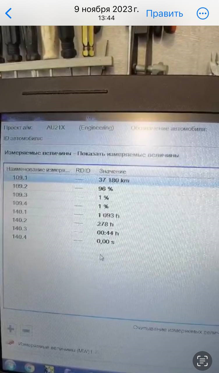

Решил все таки заказать готовый, перед отправкой продавец прислал видео по меху, сделал парочку скринов для истории:
Он попросил у меня вин, для прошивки, у меня стоит 3522(сказал что по вину должна другая идти) но если проблем не было, то лучше её же и поставить.
Так же он сказал что клон для этого меха делать не нужно, это для более новых коробок.
Тоесть те 15к что я отдал прошивальщику за клонирование потратил зря…
И еще, прозванивая разные конторы, меня все отговаривали делать адаптацию, мол в процессе подается огромное давление на датчики G193-G194, а на ремонтных мехах они как раз стоят китайские + китайские резинки/хз. Короче они не вывозят процесс адаптации, а новые оригинальные ни кто не выпускает.
Но коробка само адаптивная, мол сама адаптируется и все будет ок.
Я говорю а как же так, завод ведь сам регламентирует делать адаптацию, и на драйве куча постов про нее…
Ответили просто, 50/50 что все будет ок, в общем мол не делай и проблем не знай))
Возможно по этой причине у меня отказал мехатроник из Ростова, если бы адаптацию не делал все бы было нормально.
