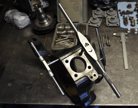

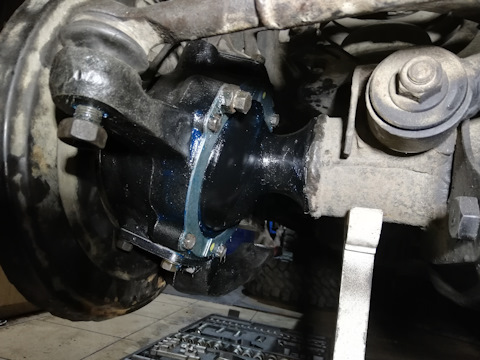

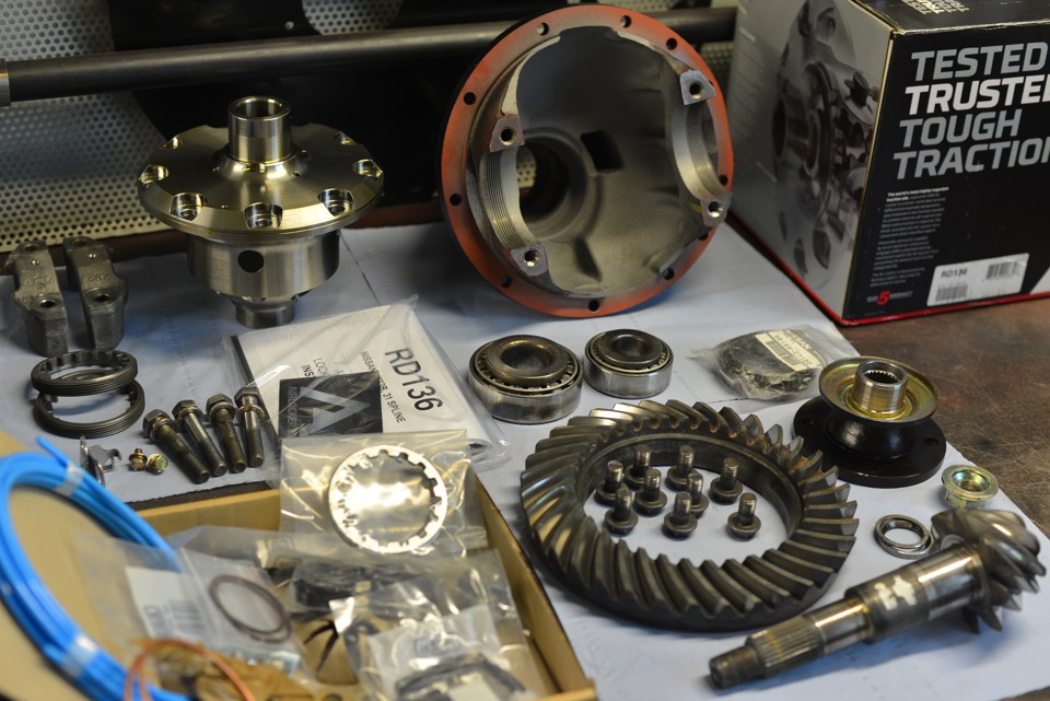

После пескоструя корпус редуктора загрунтовал и покрасил.

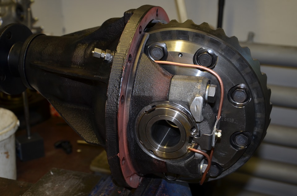

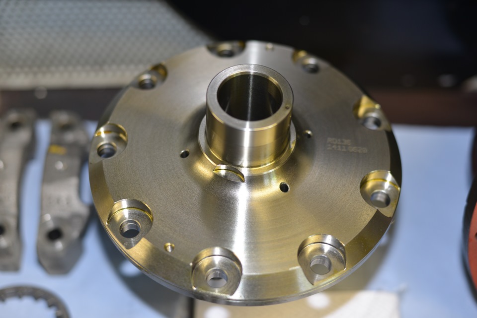

Блокировка ARB RD.136

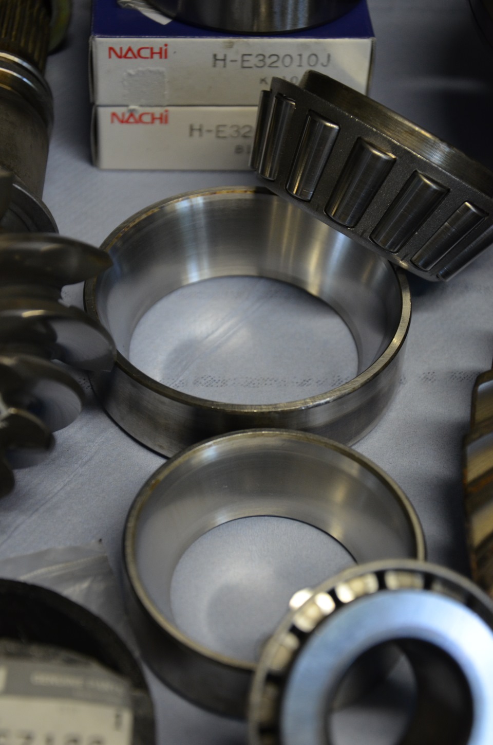

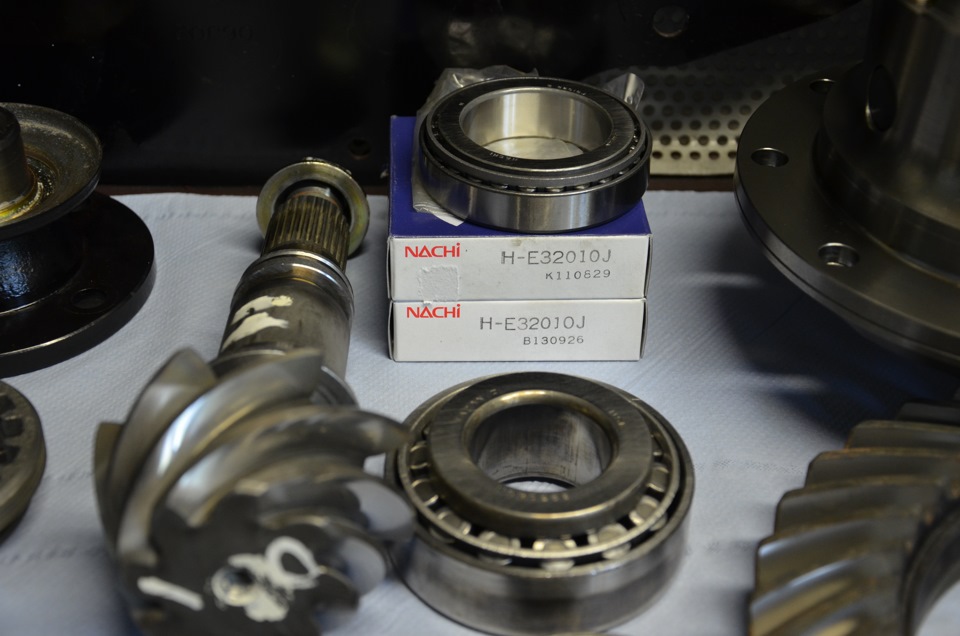

Подшипники ведущей шестерни ГП были в отличном состоянии и не менялись. Подшипники сателлитной коробки установил новые, потому что на блоке другой внутренний размер подшипника и самой коробки соответственно. Номера на коробках.
Подшипники на 1 мм меньше по осевой высоте, но это не важно.

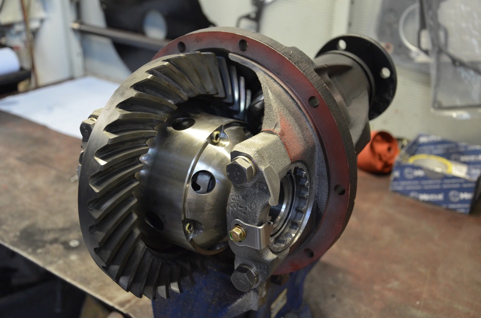

Шестерню установил по технологии на горячую, искупав в 3-х литрах крутого кипятка из чайника. Болты на синий фиксатор резьбы.
Отрегулировал тепловой зазор (0,15-0,20мм). Сделал 0,15.

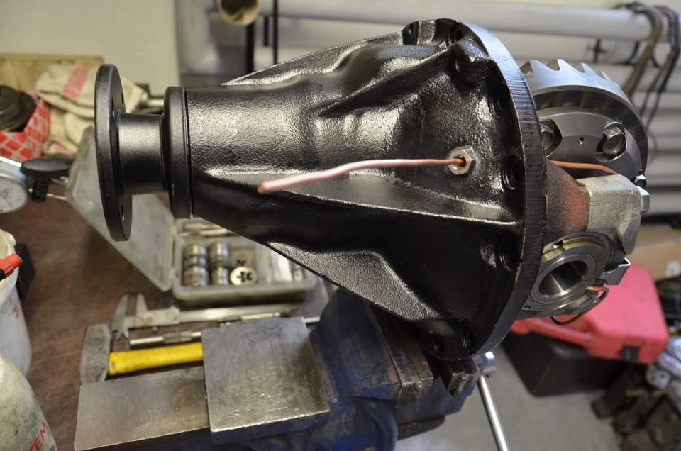

Момент затяжки на весь крепёж в мануале. Отверстие 12.5мм под вывод пневматики под резьбу М14х1.5 Трубку в середине закрепил скобкой чтобы не вибрировала. Всё как обычно).
Подшипники коробки дифференциала(2-е одинаковые коробочки на фото), желательно новый сальник, на фланце может так же быть выработка от сальника, тогда и его под замену. Неплохо быть готовым отрегулировать зазор в шестернях сателлитов и иметь толстые шайбы для возможности их отшлифовать в необходимый размер.

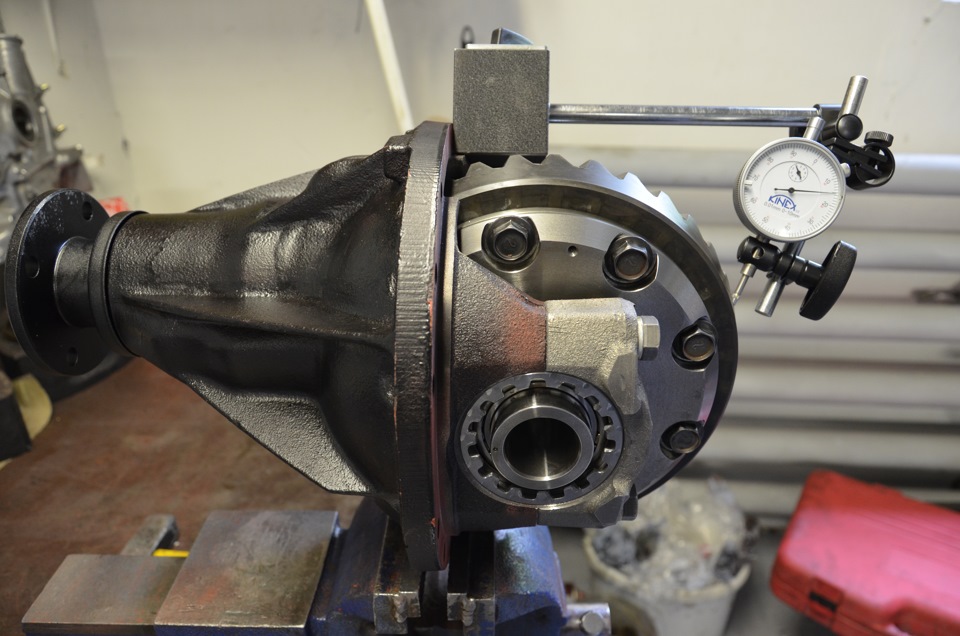

на блокировку шестерня просто так не садится. То мануалу её надо нагреть до 100 градусов. При остывании она садится и держится. Болты тянуть звездой заданным моментом и проверить потом по тыльной стороне биение шестерни которое не должно быть более 0,08мм. У меня было 0,02мм.

что еще нужно купить кроме самой локи?)

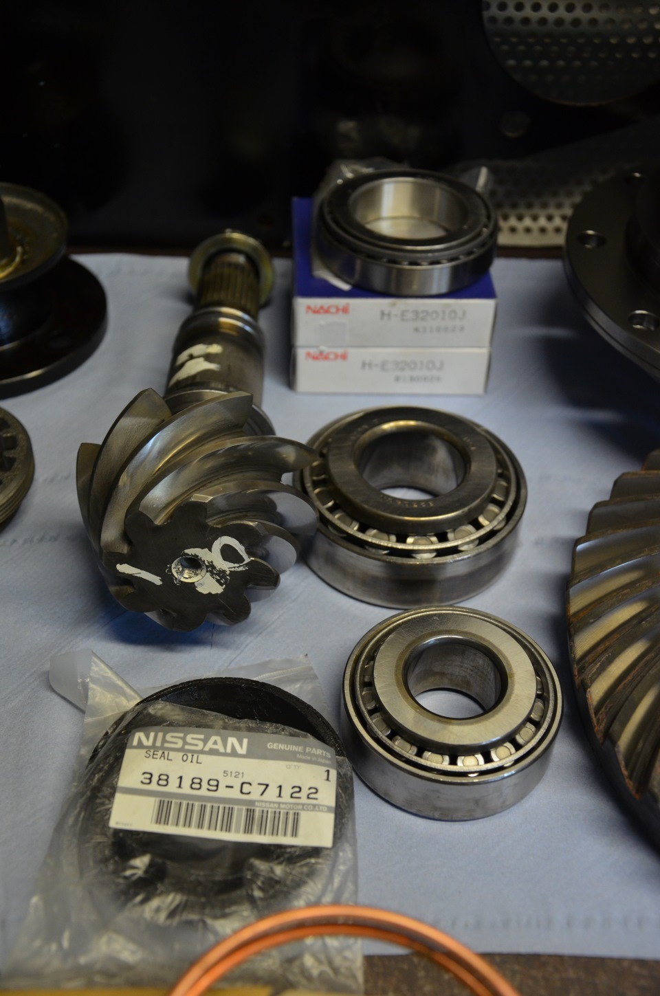

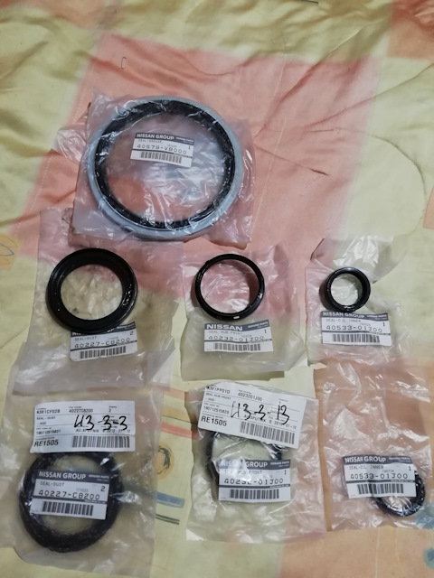

По подшипникам понятно… а номеров каталожных сальников нет случайно?
38189-С7122 добавил фото с номером сальника

Зачем купать шестерню в кипятке?
Понял. А что за тепловой зазор?
В зацеплении шестерен. Свободный ход между шестернями.

Вадим, а пятно контакта краской смотрел?
Да. Но регулировка нужна только в случае замены корпуса или шестерен.
