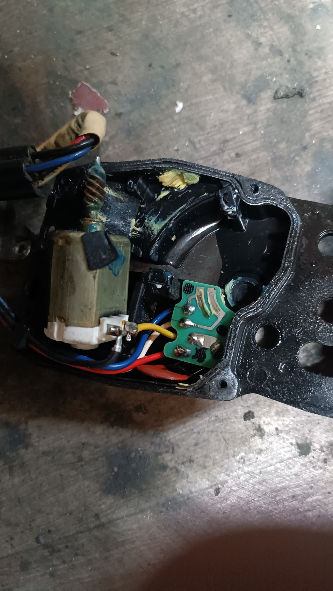

Давно появилась проблема, когда начинаешь движение все двери закрывают замки, кроме одной левой передней. Замок левой передней двери начинает судорожно пытаться закрыться, но у него явно что-то не получается. И естественно приходится это делать либо мне либо переднему пассажиру.

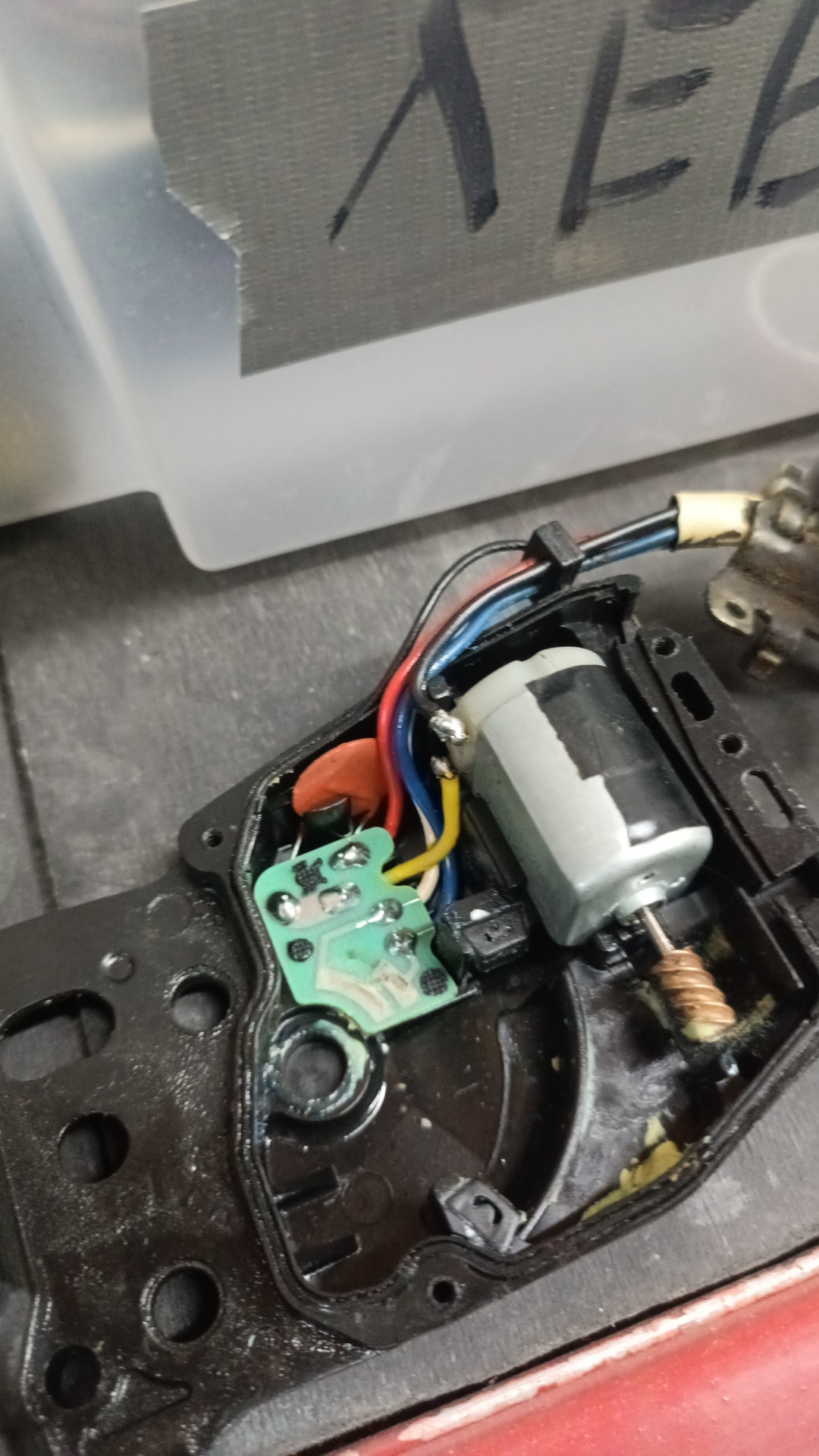

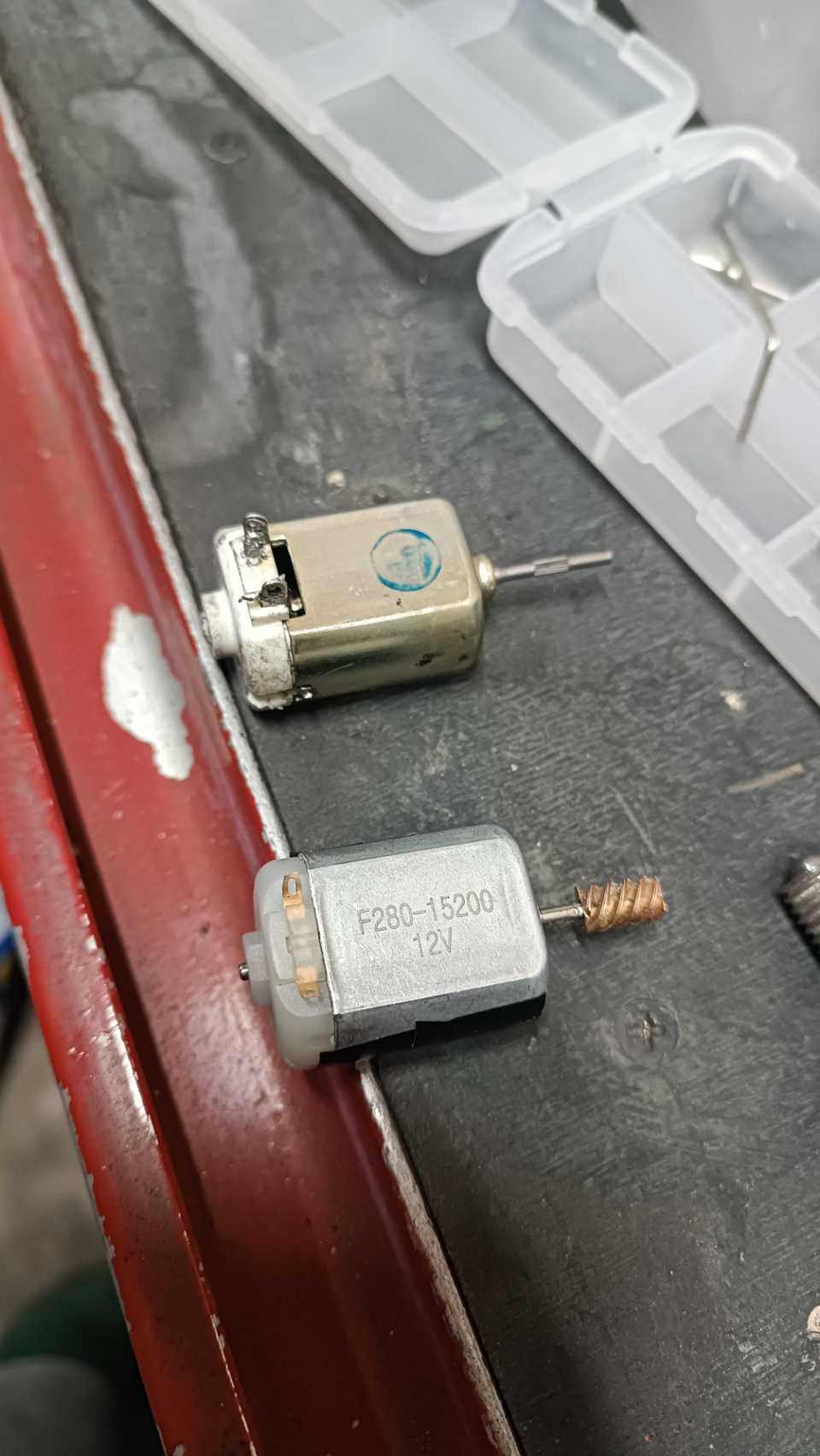

После долгих раздумий стало очевидно, что дело в моторчике закрывания центрального замка (очевидно). Сначала я по тупости купил ещё один замок в сборе, хотя сейчас я с помощью него починил свой задний замок 👌. Потом понял, что нужно просто пойти в магазин радио деталей со своим моторчиком и подобрать такой же. Ну нашел почти такой же, они все одинаковые во всех магазинах подобного типа, вал чуть короче и чуть уже на микрон, стоил он 90₽).

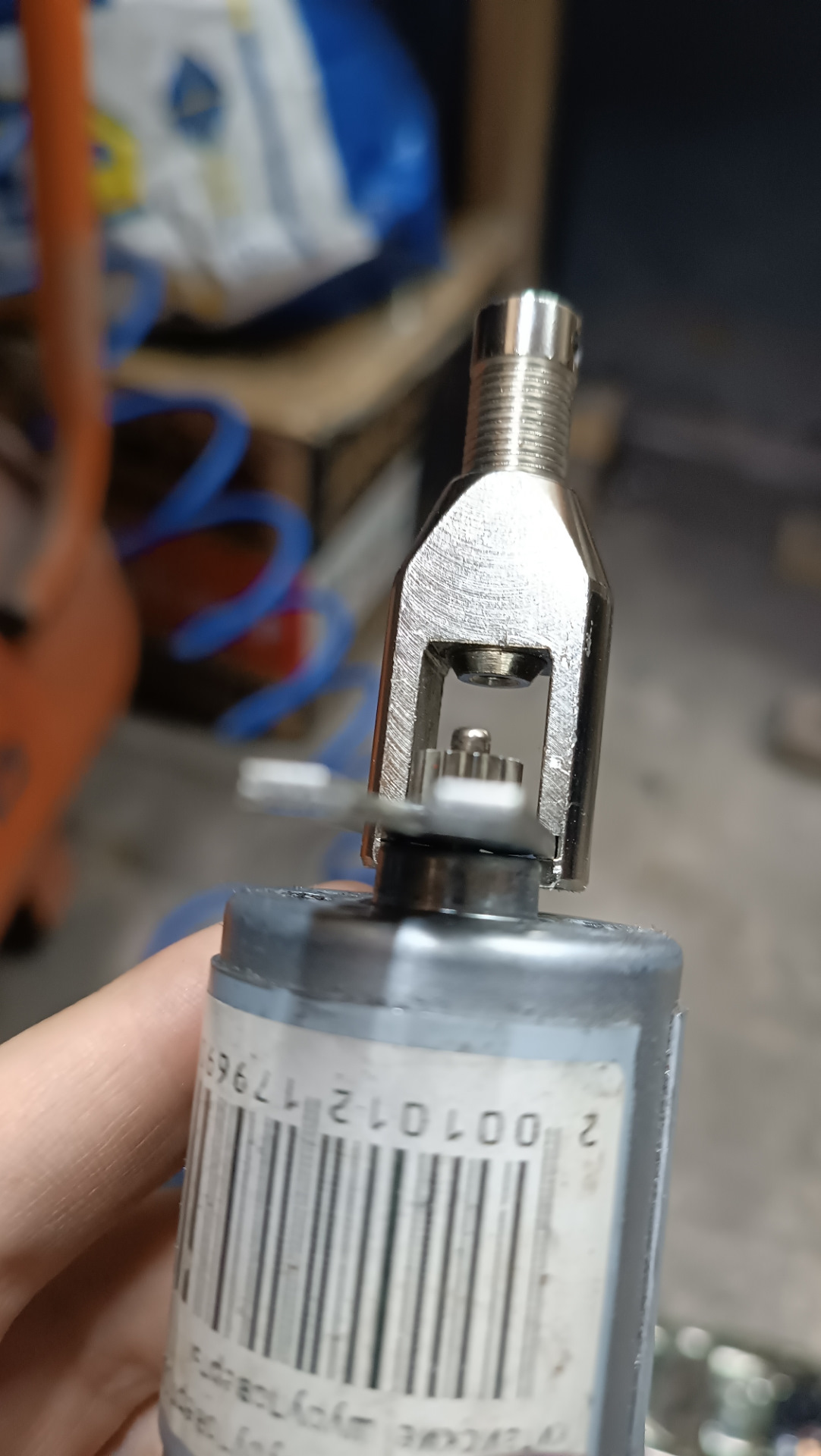

Потом я купил съемник для шестеренки за 220₽ я им ещё шестерню в шурике поменял). Ну и как я уже говорил вал чуть короче и чуть уже. То что он уже я решил тем, что просто кусочками на нём сделал насечки и шестерня туда наделась как на заводской. А высоту это да. Во первых перед тем как снимать шестерню со старого моторчика я все промерил штангеном, чтоб потом когда надевал на новый моторчик, она была на том же уровне и ничего не закусывало. Ну и с учётом того, что вал оказался чуть короче я в оставшуюся полость просто залил клей с содой на всякий).
Новый моторчик забазировался на своём месте, все провода запаял, все смазал внутри синим литолом, собрал и все прекрасно заработало😁)!
Моторчик за 90р. скорее всего с тонкими медными щётками, на алике есть по 500р. моторчики с графитными. Специально для автомобильных замков — по идее более ресурсные. Но раз работает, то и ладно.
