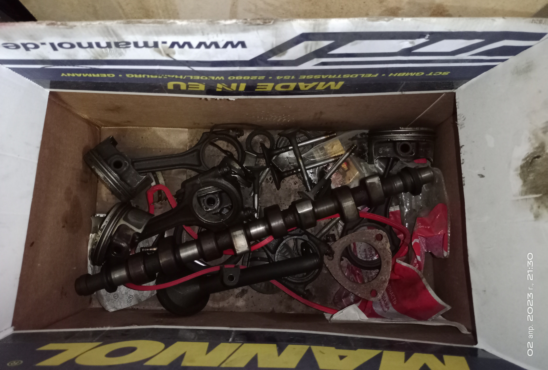

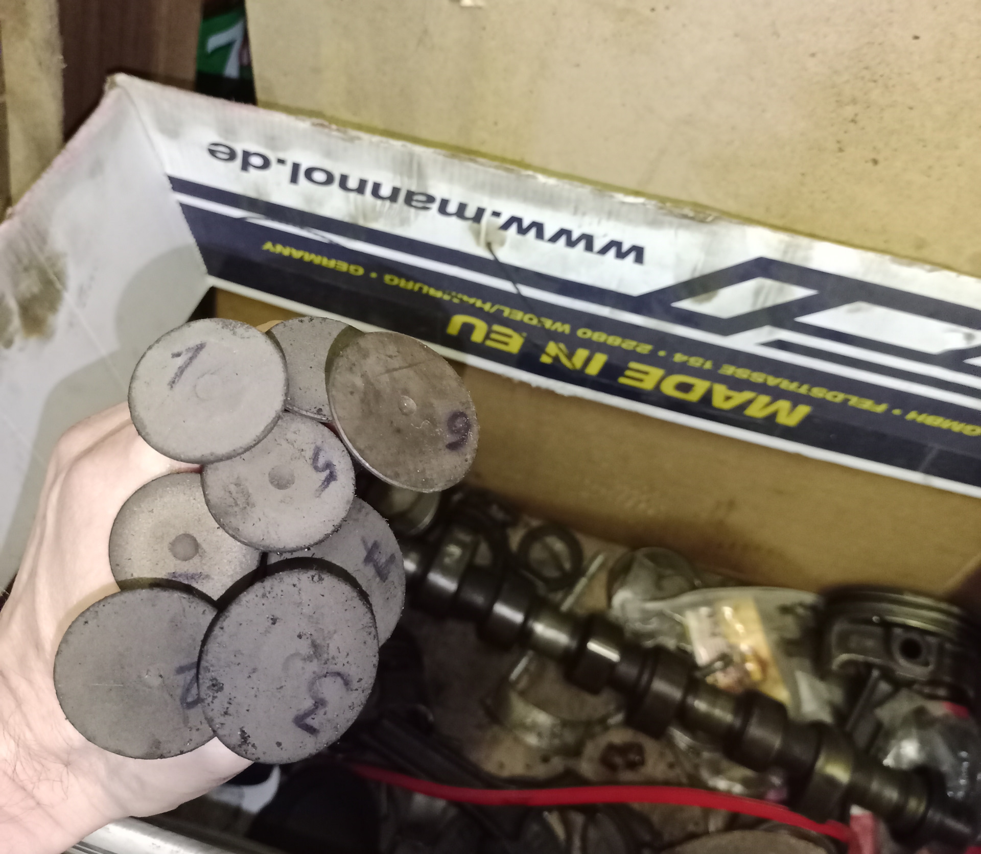

А чего, не прогорали клапанишки ни разу? 400 тыщ и все нагазу? Интересно, а ремонт мотора делали хоть раз или клапана гнули и какой сейчас расход маслишка?
250 — первый плановый ремонт 370 — второй плановый ремонт. Клапана не прогорели. Могу оба комплекта сфотографировать. Два ремонта, две коробки с запасными бу деталями. Ремень ГРМ ни разу не рвался. С первого ремонта перешёл на безопасные поршня.
Спасибо 😂👍💪 Блок точил оба раза, чтобы всё было в идеале. Максимальная компрессия, максимальный крутящий момент, лёгкий запуск двигателя в морозы, … Коленвал точил только на 250 т.км. Поршни Костромские с проточками под клапана БЕЗВТЫКовые. 82,5 и сейчас 83 мм стоит

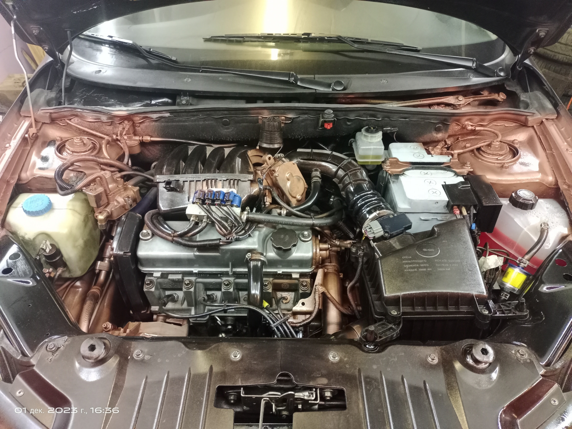

Зачем подкапотку покрасил?)
Я нечаянно 😂 Вырвалось знаешь ли как-то само собой. От души, от сердца 😂
Ремень ГРМ жрёт что-ли или так блестит дальняя сторона что создаётся такой эффект?
Ремень в порядке. Ракурс такой неудачный
