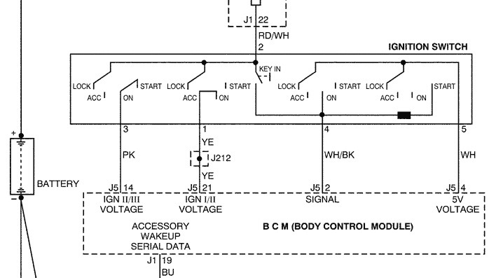

Данная ошибка связанна именно с автозаводом, так как когда заводишь с ключа её нет. Установил Starline A93 2CAN+LIN.
При установке ключа в замок зажигания у нас срабатывает Key in и на контакте J5-2 поступает напряжение 12В. После поворота ключа в режим АСС на контакте J5-2 пропадает напряжение. Поворот ключа в режим ON у нас на контакте J5-2 появляется напряжение 5В от контакта J5-4 и происходит проверка контроллера ВСМ. Если проверка не проходит появляется ошибка B1440. При авто заводе соответственно проверки на 5В нет и выходит ошибка В1440. Если подключить реле которое будет соединять контакт J5-4 и J5-2 то запуска авто не произойдет. Старлайн рекомендует подключить реле и соединить эти два проводе через сопротивление в 1,3кОм.
Машина заводится, но ошибка остается так как напряжение через сопротивление падает до 3В. Пробовал сопротивление 1кОм, выходит ошибка B1380. Пробовал сопротивление 200 Ом, авто уже не заводится.
Решение проблемы в этой схеме

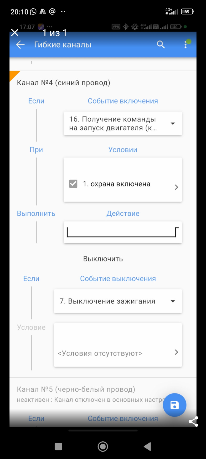

Хоть тема годовалой давности. Вот что мне написали в группе VK. Через СтарЛайн мастер нужно сделать так:
В режиме гибкого программирования сделать перед запуском подачу + на БСМ,
Подачу постоянного питания при работе автозапуска на иммо,
и то что на скрине в действиях контроля зоны дверей.

У вас схема от другой сигнализации b91 там зажигание и аксессуары подаются одновременно поэтому и приходится заморачиваться с реле и резистором! А93 имеет правильный алгоритм, сначала асс потом зажигание, отключается асс и машина заводится)
Всё верно. Я так и подключал как на А93. Но ошибка присутствует
А вы точно всё правильно подключили? От модуля автозапуска идёт всего 2 провода на замок, аксессуары зелёный и зажигание желтый. Провод стартера у нас не используется и стартер срабатывает в момент отключения аксессуаров по-моему. Всё это установлено в прошивке модуля. Может проблемы с прошивкой?
