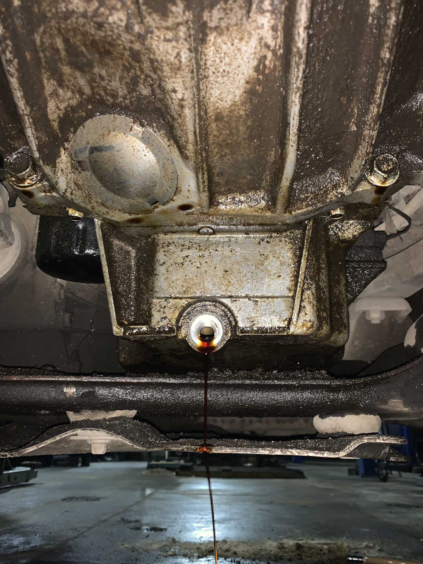

И так друзья меняю масло всегда сам, так что поделюсь может кто то сам захочет поменять )!Чтоб не переплачивать ! И так, поехали )))

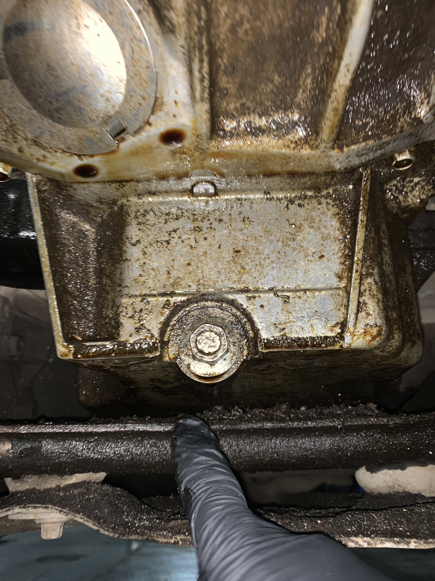

Для начала откручиваем болт на 15 и сливаем масло.

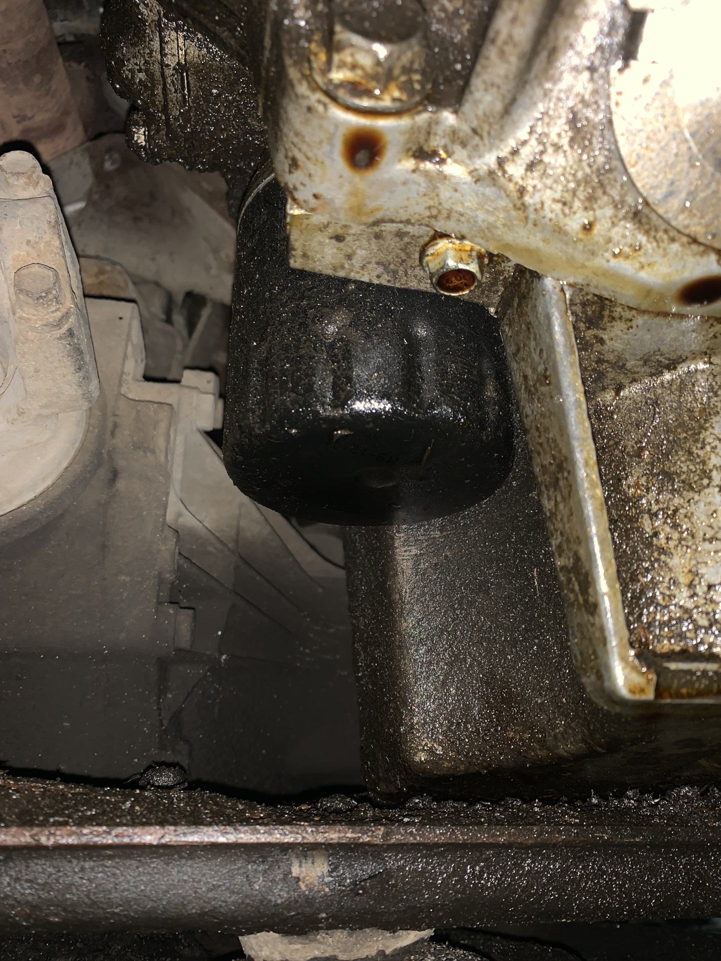

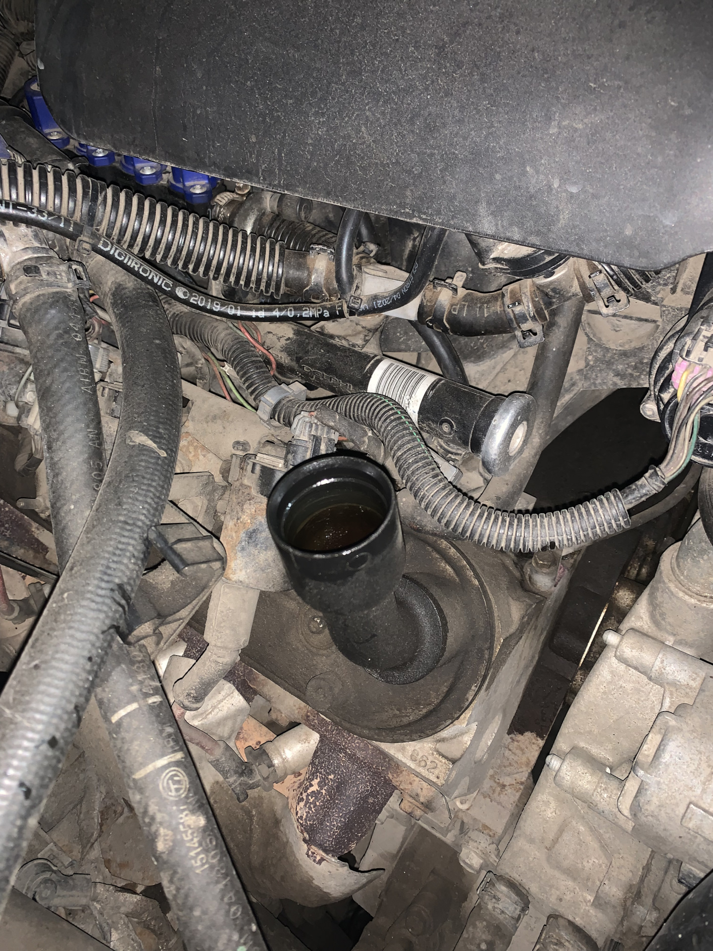

Далее откручиваем масленый фильтр . Не забываем, что он откручивается по часовой стрелке.
После слива масла закручиваем болт на 15 обратно где стоял

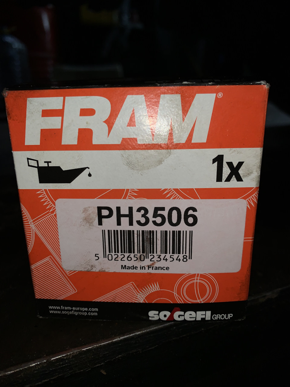

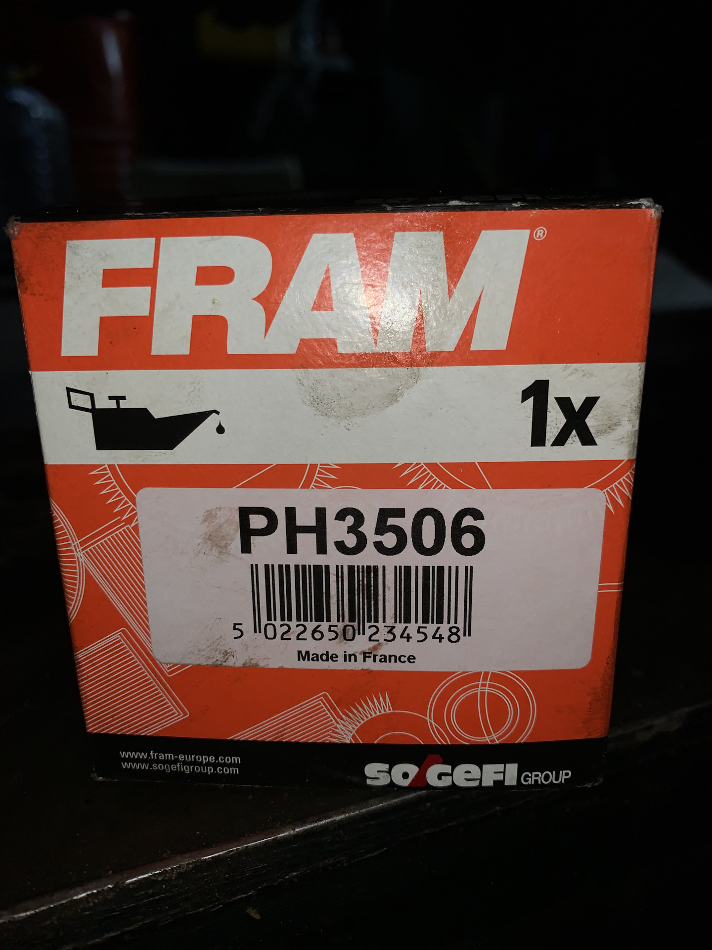

Ну и закручиваем новый фильтр, предварительно смазав резинки маслом на фильтре
Ставлю такой, но это не принципиально

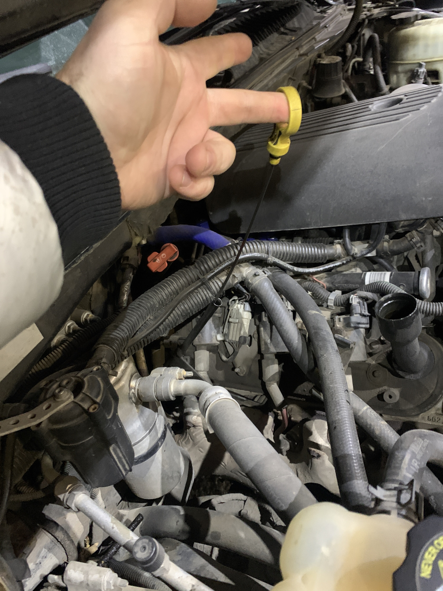

Все ставим воронку и заливаем смело 1 канистру 4 литра, а потом уже начинаем смотреть по щупу
Если что вот он🤣🤣🤣
Далее как щуп показывает половина на метках, то заводим двигатель на 5-10 секунд и глушим. Снова достаем щуп и доливаем до уровня и будет вам счастье 😀
Также не забудьте скинуть счетчик старения масла! Это напишу в другом посте…
Ну 5 литров залил проверь на щупе и потихонечку доливай до верхней отметки и потом заведи машину на пару минут и заглушишь и потом минут через 5 дольешь почти до верхней отметки и всё
Ну гайка на а болт как накручивается😂откручивается по часовой а закручивается против!Так и масляный фильтр 😂таже гайка)))ты же не движок на фильтр накручиваешь))а фильтр на шток тот же болт 🤣
Очень интересно, так как я ставлю такой же фильтр и откручивается он влево. Пусть каждый останется при своем мнении. Но зашуршите про резьбу 13/16"-16 — которая у нас на фильтрах :) (она правая)

Привет. А подробнее по меткам на щупе — у меня там черные точки. Где должен быть уровень — посередине?
Ну сначала делаю до верху а потом завожу минут 2-3 и потом снова проверяю и доливаю почти до верхней точки
А лить написаный объем по мануалу?

Обычная там резьба)))
Очень интересно, ведь фильтр 3506-под обычную резьбу, а не левуую) звучит просто как провокация))
При следующий замене сниму видео )))чтоб провокаций не было)будет просто удивление тогда😄У меня лично так)!Не знаю как у остальных
У меня откручивается по часовой стрелке, а закручивается, против

Фильтр артикул есть на фото
"Далее откручиваем масленый фильтр . Не забываем, что он откручивается по часовой стрелке"
Чегооо? Это с каких пор там левая резьба?!
Не знаю как у вас! У меня наоборот!
Desert-Rat
Могу продемонстрировать при следующий замене🤣
Desert-Rat
Специально для вас!
Звучит как вызов.
Ок. Жду от вас видео при следующей замене масла
Договорились
