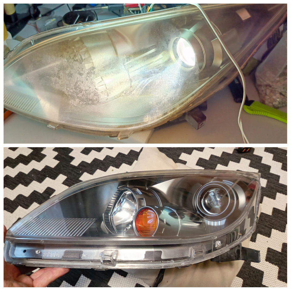

Приехав к назначенному времени (в 8:45 был на месте), мастер приступил к работе и принялся снимать бампер, а затем и сами фары.

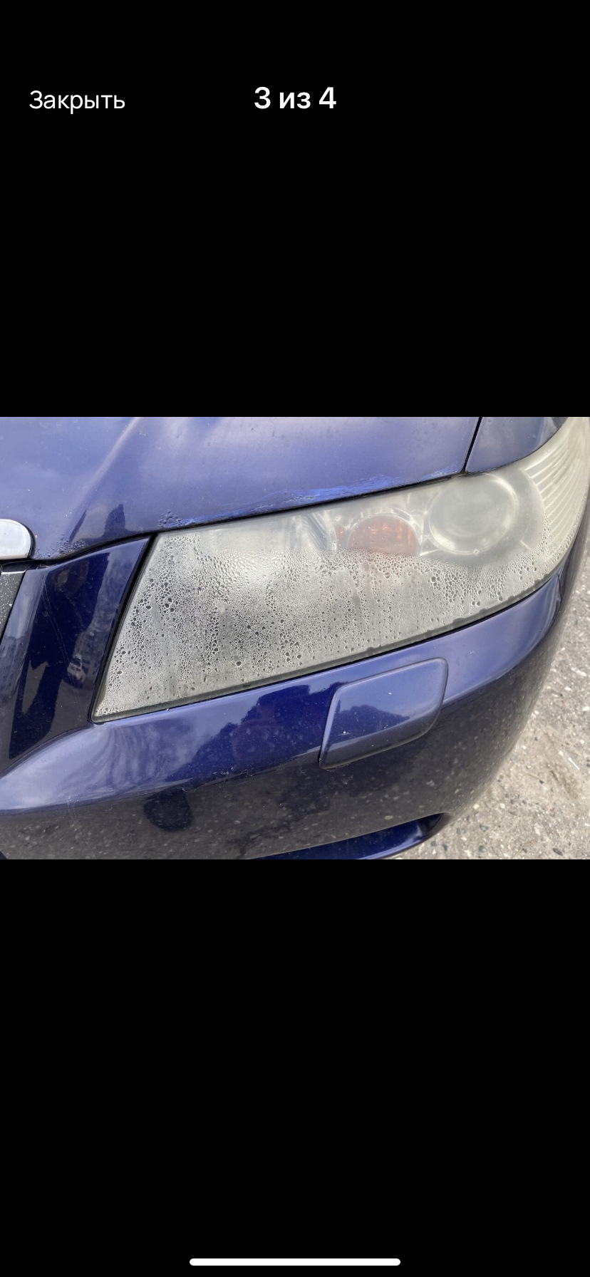

После, началась разборка фар. Причина отсутствия света была видна сразу. Просто взгляните на отражатели 🤦♂️
Отражатели? Где? Их нет, они кончились 🤦♂️ Ксенон, который стоят тут 12 лет все выжег. От отражателей ничего не осталось, просто матовый пластик, а местами даже проплавленный 🤦♂️ Жесть… Естественно, там не будет никакого света… Зато линза стеклянная и сохранилась в хорошем состоянии, правда немного по пачкалась 😁
Так как я остался в сервисе и мне было нечего делать, я решил попрактиковаться в полировке фар. Мастер контролировал мой процесс, но я очень старался. Работал наждачкой 1000, 1500 и 2500.
В итоге, фары заматованы и готовы к полировке. Слишком сильно не натирал, скорее просто немного освежил верхний слой. Далее заеду в студию, где мне профессионально отполируют и покроют пленкой, но это немного позже.
После, один мастер начал обрабатывать внутреннюю сторону химией, чтобы смыть налет. Если честно, не думал, что с внутренней стороны есть какой-то налет. Но мастер мне показал обработанный участок, а рядом для сравнения не обработанный, и тут я увидел разницу 👍

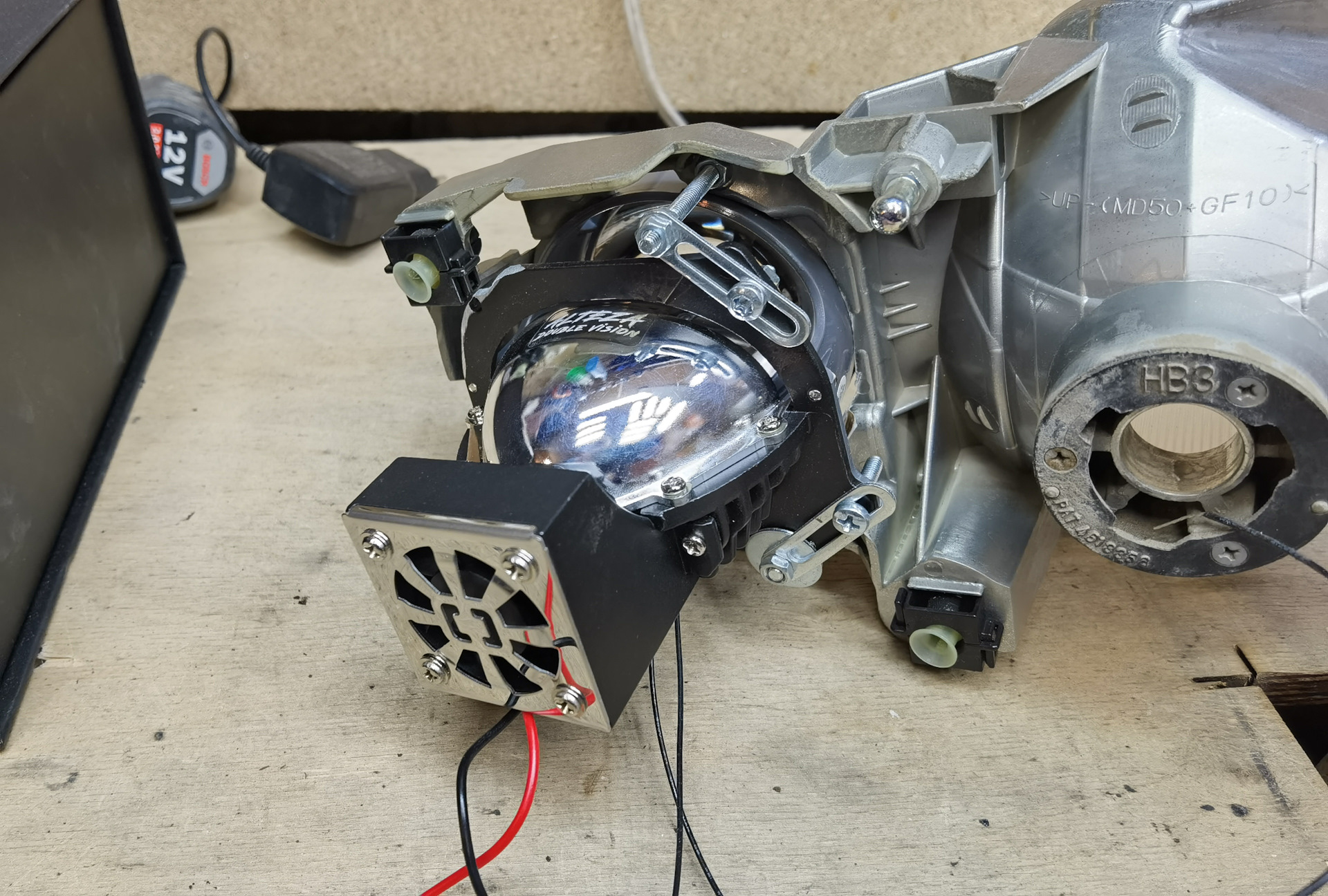

Второй мастер начал устанавливать модули.

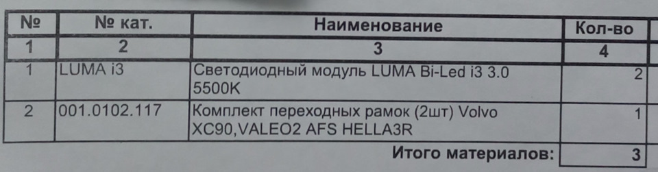

Биледы были куплены мастером, как он сказал, они давно работают с данным брендом и по ним самое лучшее качество света, а также нет брака, который они исправляют за свой счет.
Bi-LED модули Alteza Double Vision 3.0" с двумя чипами.
Артикул: ALT-3.0-DV
Преимущество данной линзы в том, что при наступлении гарантийного случая драйвер питания возможно заменить без монтажа модуля. Комфортный для восприятия белоснежный спектр свечения (5500K).
Все сервисы, которые я объезжал/прозванивал ставят в большинстве случаем 5000-5500К. Якобы, данная цветовая температура максимально эффективна, как в сухую погоду, так и на мокром асфальте.
Ближний свет идет на 53W, дальний на 55W
После того, как внутреннюю сторону помыли, ее отполировали и прошлись каким-то чудом чайником 😁 Этот чайничек творит чудеса 😁👍
Для сравнения, посмотрите фото стекол до и после 😁
Естественно, нужно будет фары покрыть плёнкой, чтобы сохранить обработанную поверхность. Но это сделаю чуть позже.
Затем фары собрали и отправили в печь, выпекаться, как пирожки 😁 Далее до собрали фары и установили на авто для регулировки.

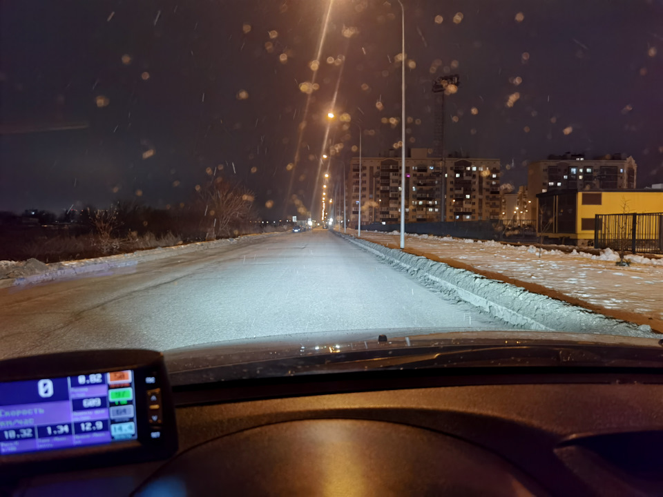

От мастера я выехал в 22:45, и тут началось самое интересное. Я увидел! Я увидел дорогу, знаки, ямы, я видел абсолютно все 👍👍👍 Когда я ездил на Ховере, у меня не было проблем со светом, мне его хватало, но сейчас я понимаю, что в сравнении с Биледами те фары тоже не светили.
Приехав к дому, я попробовал включить дальний, в итоге я не увидел, где он кончается 😁 Свет бил куда-то вдаль. Судя по знакам, метров на 500 точно.
Доволен ли я результатом? Пф, естественно! Очень сильно доволен! Эффект "Вау" произошел! Если кто-то думает, устанавливать билед или нет, то однозначно скажу – СТАВИТЬ!

Освежать уже нечего. Старый лак разрушился и растрескался. И дальше он потянет сам поликарбонат стекол за собой. Надо сразу полностью снимать. Потом брызнуть лаком на три раза из баллона или пленкой оклеять. Но с лаком надо быть аккуратным.
На внутренней стороне стекла не налёт, а покрытие, типа силикагеля. Это прикол фар стенли. Он предохраняет от запотевания и разрушения стекла от внутрегннего светового потока.
На фото результат отличный 👍
Это полностью снят лак старый. Полировка и ПВХ пленка с небольшим зеркальным эффектом.
