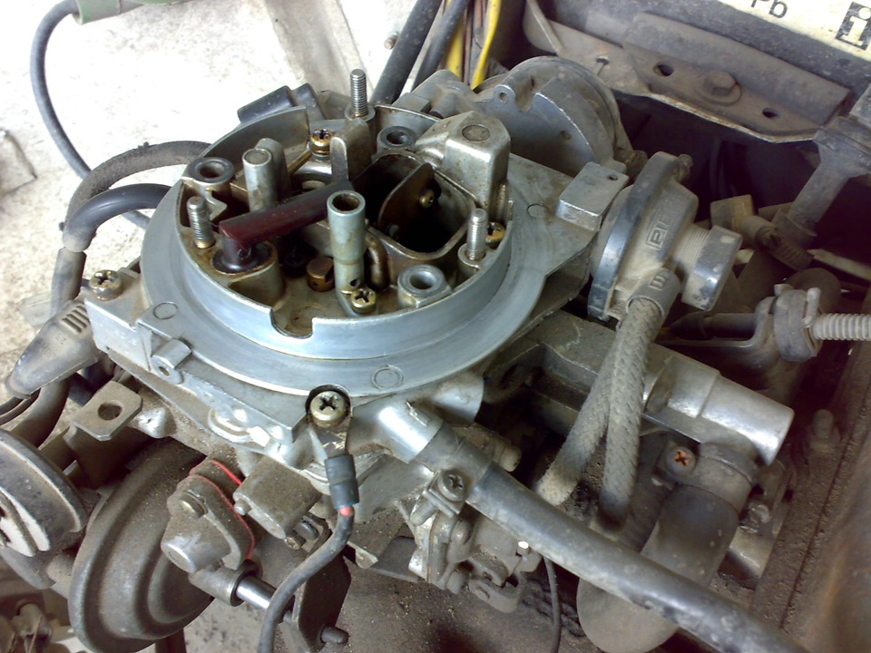

надо глянуть как перезимовали )

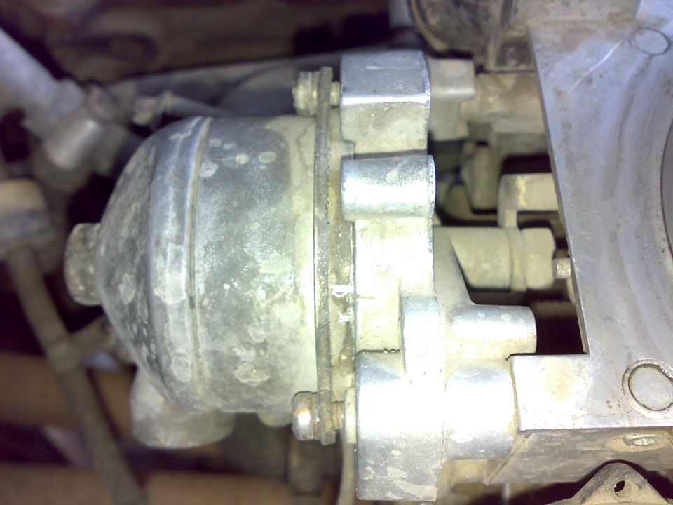

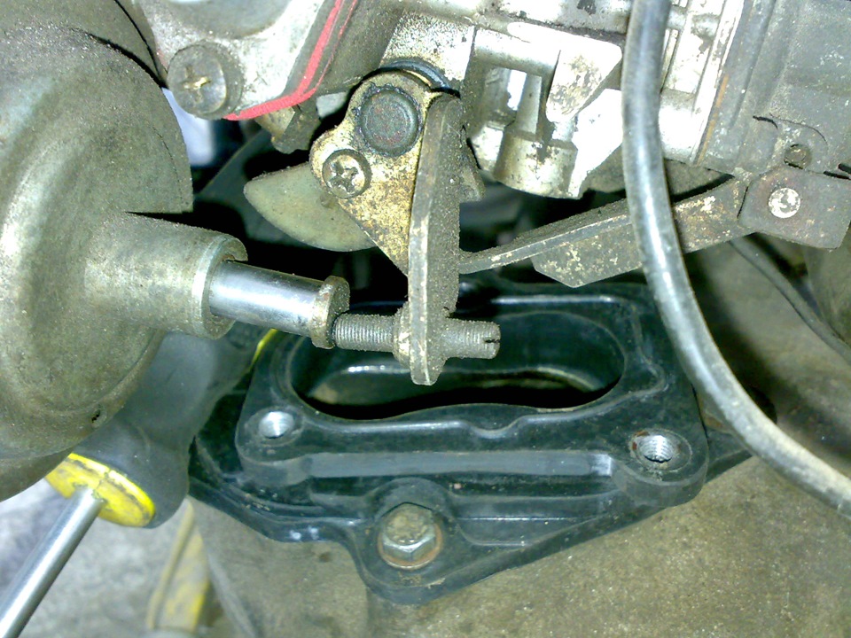

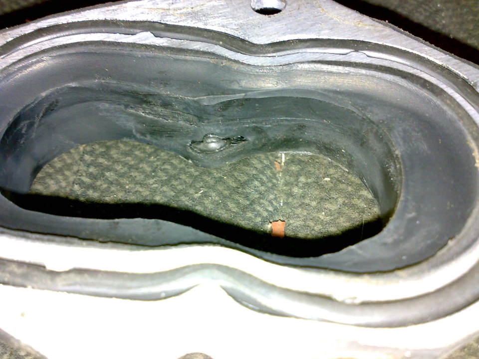

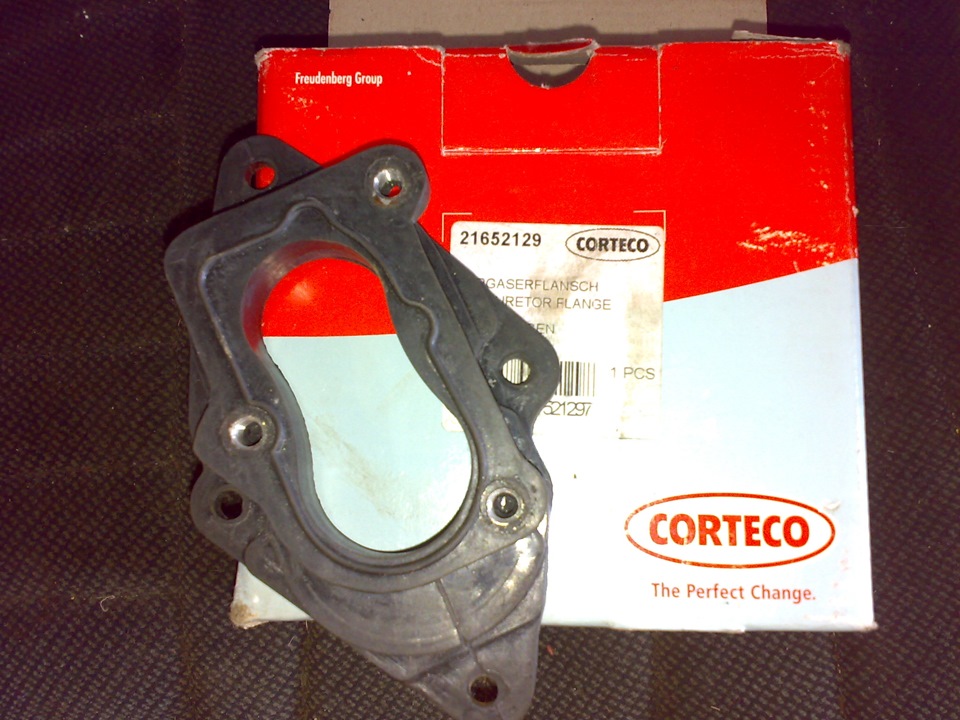

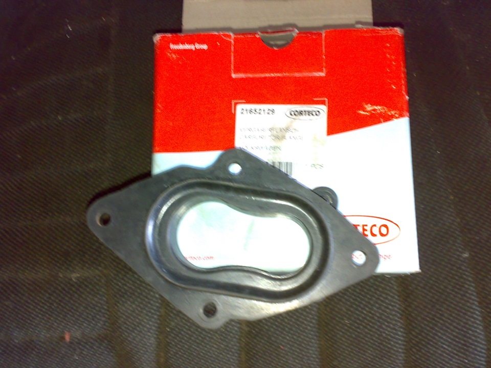

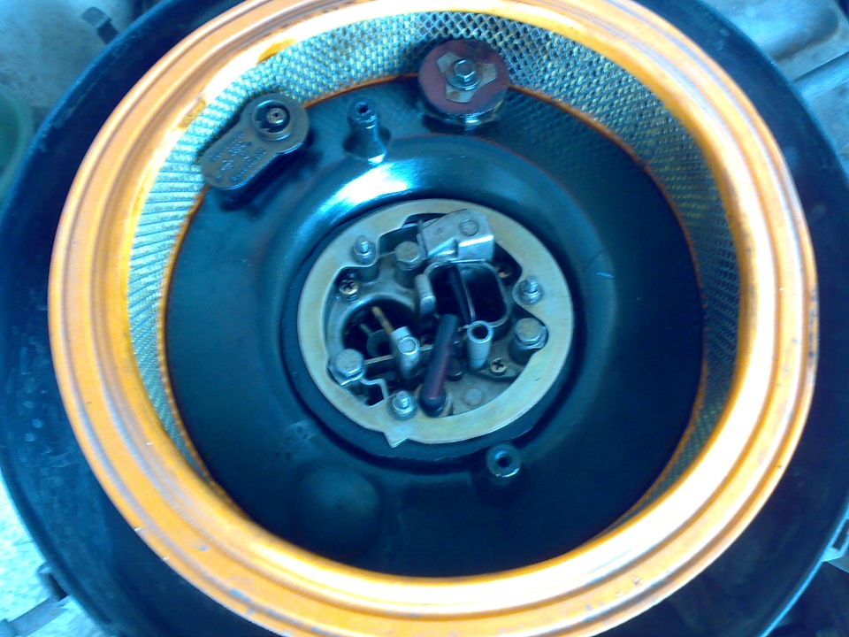

в принципе терпимо . все руки чесались заменить подушку, взял такую :
Запчасти на фото: 21652129
старая уже прорвалась в одном месте
при установке достаточно открутить 3 болта карба и приподнять слегка весь в сборе
ну а после прикручивания подушки не забыть закрутить их на место ( пока пионеры не спионерили )

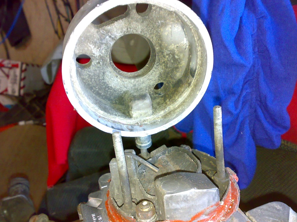

положение риски регулировки натяжения пружины подсоса

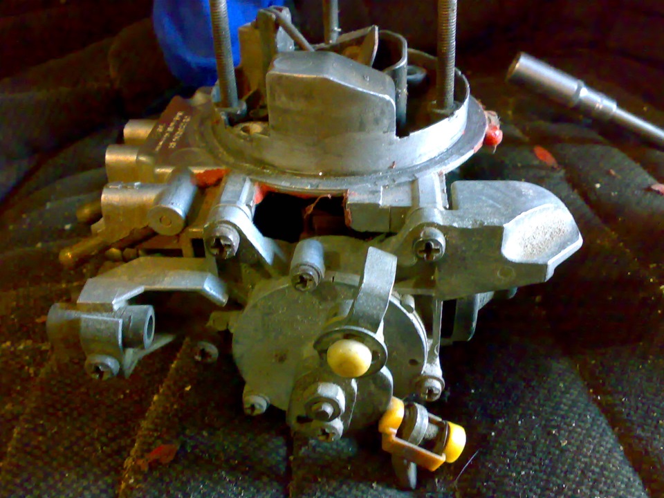

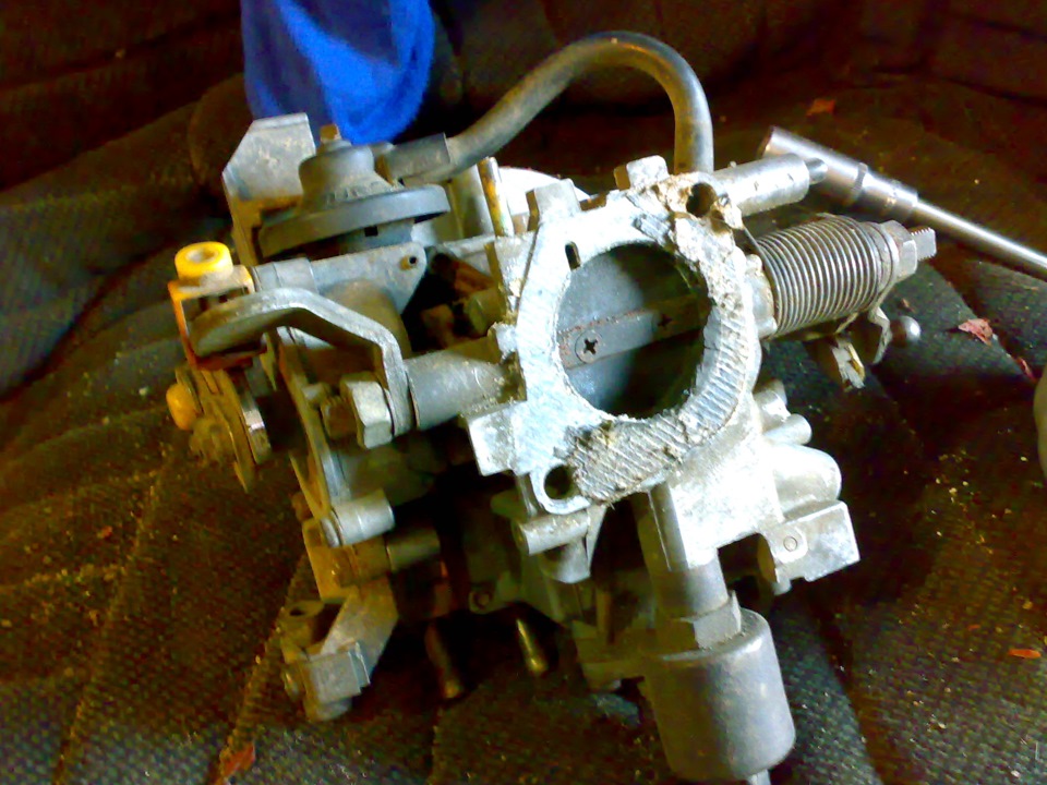

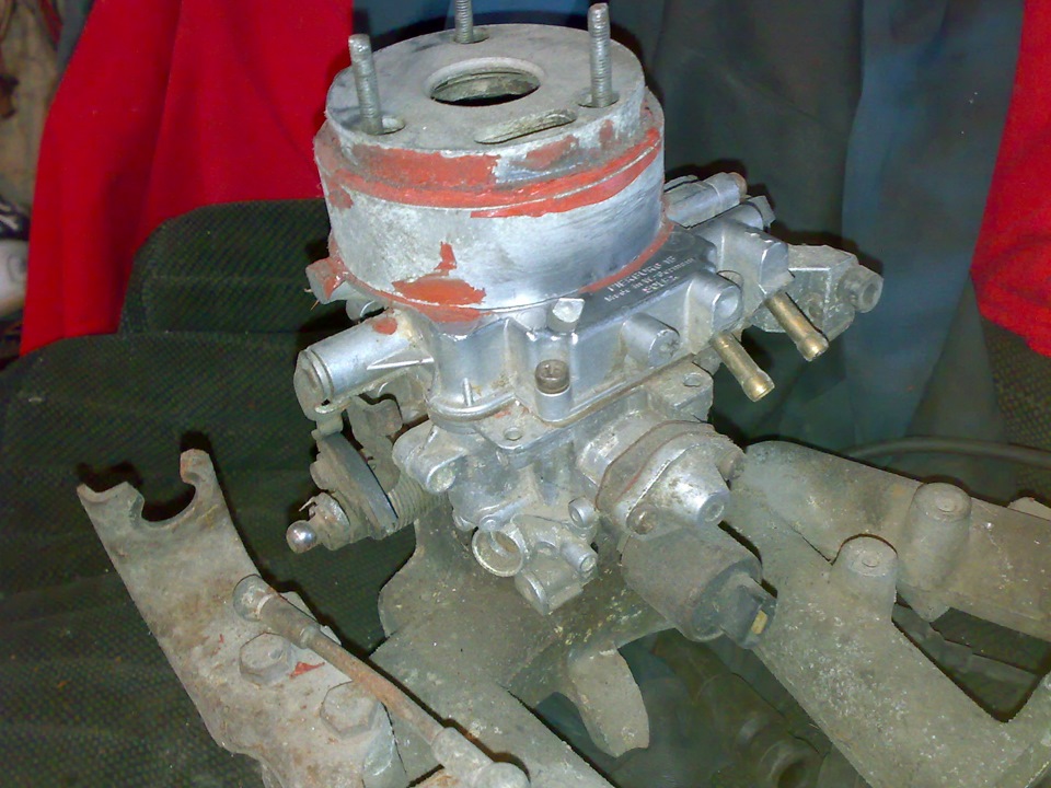

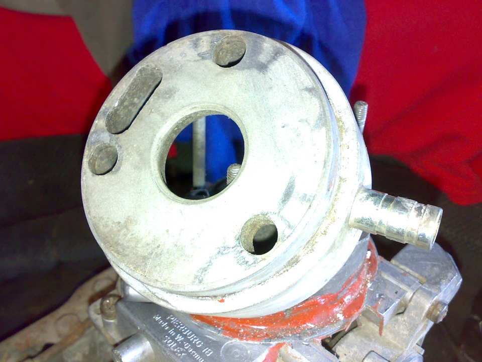

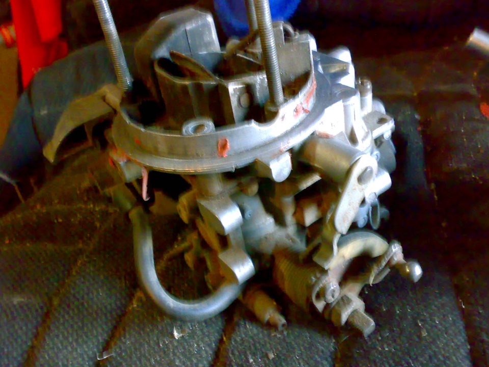

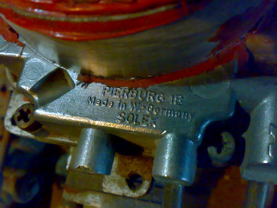

из очередного похода по поиску металлолома нашел такой девайс :

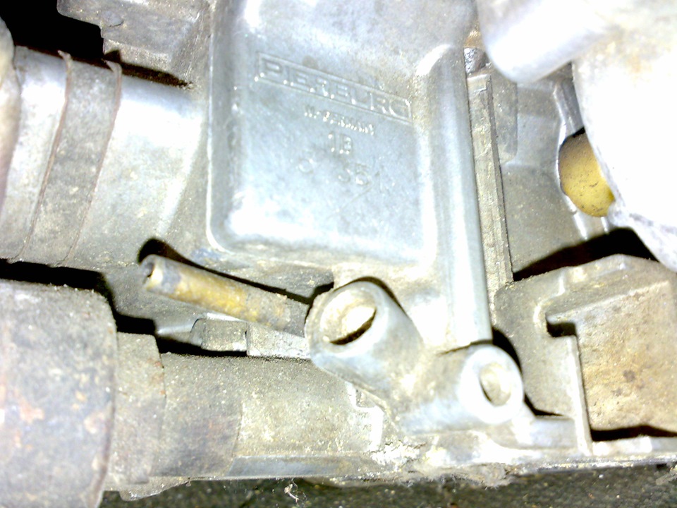

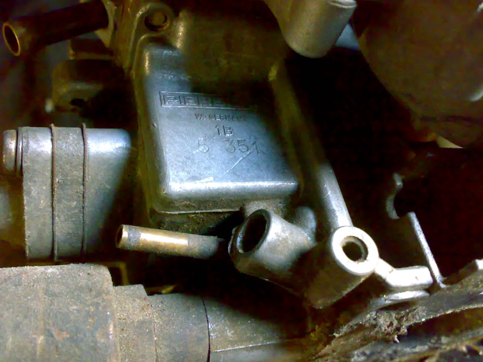

пирбург 1В с проставкой под газ

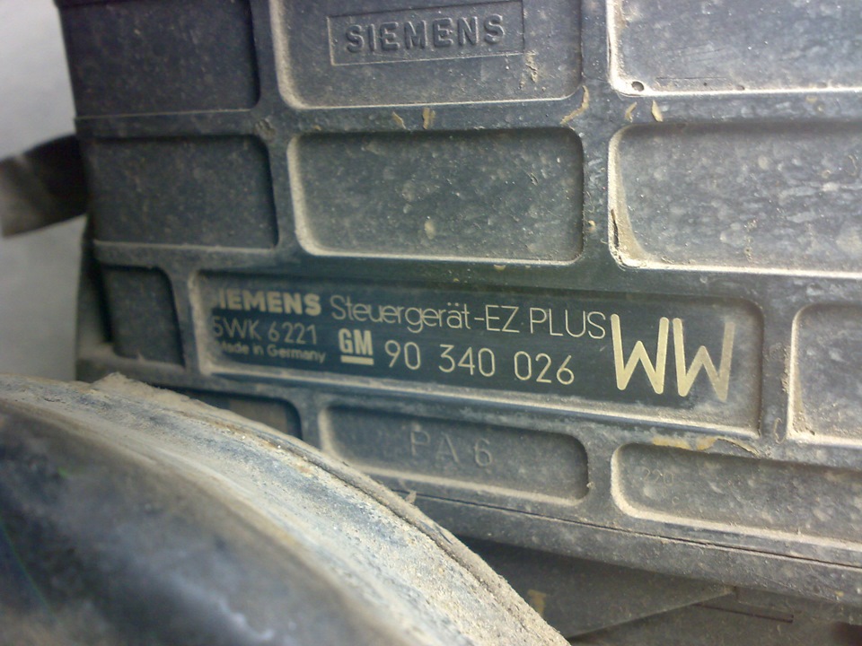

и еще один номерок контроллера зажигания ( опель кадет карб 1.6 )

Ох, это же Пирбург!
Был у меня такой на Асконе…
я клиентам уже доказывал несколько раз — если аскона не заводится, значит у нее бензин кончился )))
У меня был 2ее, с нерабочим ускорительным насосом и нерабочим подсосом. У нас ни один мастер не взялся, все предлагали менять на Солекс.
надо было на простой 2е2 или 2е3 махнуть, один в один подходят
Знаю, но у нас разборка одна на город и без права возврата. Плюс там были только 2ее по 100уе, а поискать на фольцовских разборках тогда не догадался.
они много где шли — и на форды, и на бмв . зато теперь не мучаешься )) на другой машинке

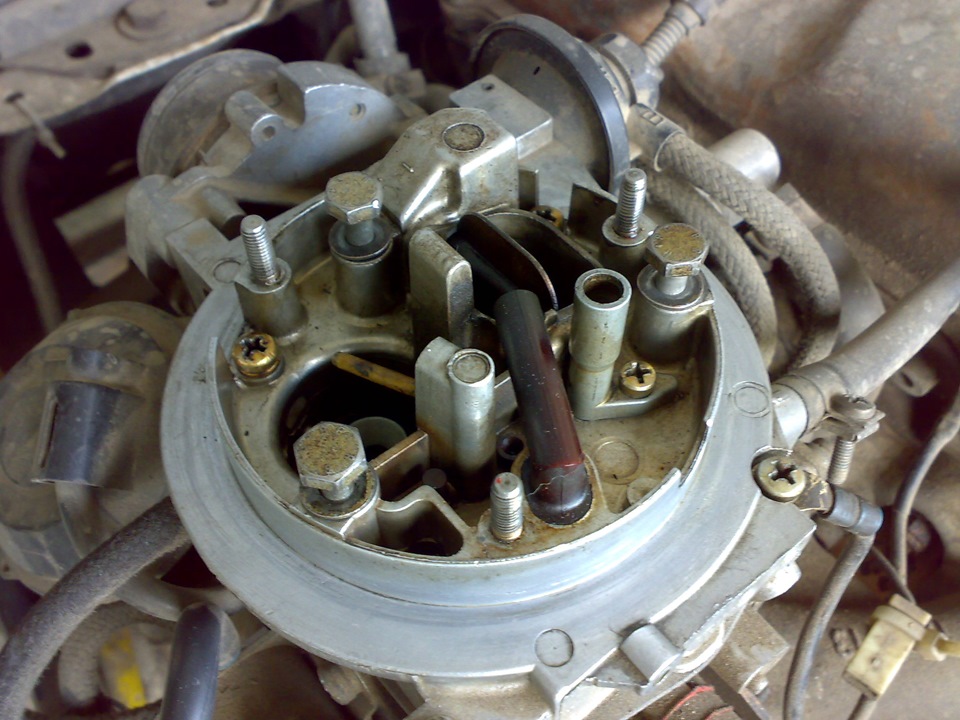

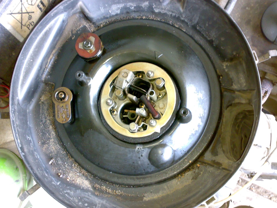

Как все чисто ) Или не ездишь или масла в машине нет ))) Газовую проставку увидел, думал ограничитель мощности с Ф1 )))

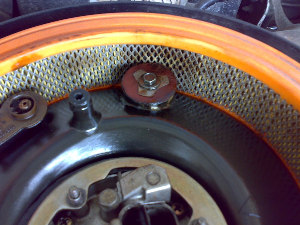

клапанок видишь ? на картерные газы . он работает ! а грязь, песок и вода через фильтр не проходят .капли масла все равно видны — я же кручу до отсечки мотор регулярно ( 6т где то сейчас отсекает )
слева вроде на хлопушку холодно-тепло. я у ся такую выкинул ) а справа — он?
он . но горячий /холодный тоже нужен !
у меня мембрана в хлопушке порвана. где-то в машине чурбачок лежит на этот случай, для ханд мэйд переключения )))))
ясно . еще ручную корректировку работы мозга придумать ( чтоб вливал когда надо и не вливал когда не надо )
ну вливаю я в ручную )))
elektrodanger
Игорь, а можно поподробнее про этот клапанок? Я в шланг с клапанной коробки до карба внедрил грибок от Г2 турбодизеля. Вроде меньше стало брызгать в карб и на фильтр, но не как у тебя. Или просто пустить всё через однонаправленный клапан — чтобы только в двигатель газы могли идти?
это в первую очередь состояние мотора — сколько картерных газов выбивается . сам клапанок колхоз но принцип как у младших вагов . тема там, но спорщики ( любители стока ) свои комменты поудаляли, девайс реально работает www.drive2.ru/l/3683009/
У тебя интересный жиклер СО
сток дорестайл )) направлялка и сам винт другой — он конусом идет
такие не встречались) ана первых фото масло в кастрюле?
специально крупно сфоткал — и масло, и конденсат . весь вопрос в количестве ( и качестве ) каки — кокса нету, капли масла и конденсата .мотор регулярно крутится до 6 тыс
это хорошо, я ане тоже сетку прочистил и шланг идет вниз на рейку дык вобше немножко масляной пленки было на пыльнике. Хотя со мной спорили что типа чистка сетки не поможет
С заменой! Я так за месяц 3 раза подушку менял. 3 — самая дешёвая — Китай. Самая хорошая оказалась.
не пресказуемо — снял феби которую втыкал пару лет назад ( а просто в наличии хороших не було )
только хотел спросить что за подушка была)
феби совсем кетай. бралась на недельку . продержалась пару лет
у меня феби тоже стоит уже год пока целая)
вижу не один я подушку сегодня менял:)
твоя тема навеяла )) только люминь мне не подходит — летом бензин вскипает от коллектора, нужна теплоизоляция ( сток резина работает )
А когда болты крепления карба к подушке прикручиваешь не обращал внимание — не упираются ли они в нижнюю часть подушки, тем самым растягивая ее?
сток болты в сток подушку не упираются ( обычно ) . попробую сфоткать если пролезет мыльница — там чуток зазор остается
это то я понимаю, но подушка не оригинал, не факт что она такой же высоты…
кортеко шел в оригинале .фото качества специально выложил
т.е. с завода ставился Corteco?
на нашем кузове ставился . еще Sabo тоже хорошая ( из дешевых ), Swag часто упаковывает хорошие резинки .
Сейчас действительно упаковщики одни, а производителей — раз два… каждый шлепает свое клеймо…
кортеко еще шлепает )) это бразилия — там каучук на деревах растет
У меня Феби год уже держится)))
вот на второй год и порвалась чуток ( феби )
Ну это норма)))
