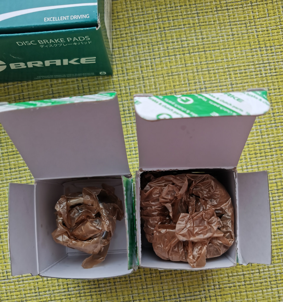

Итак появились у меня на руках такие вот красоты:
Скажу так, некоторое время стал тщательно присматриваться к этой конторе GBrake (Union Motor Co.LTD, Osaka Japan), по отзывам вроде все неплохо, многие субаристы ее ставят, колодки, диски. Так и я решил попробовать.
Взял колодки передние GP-03128 и задние GP03132, упаковано отлично, аккуратно, само исполнение колодок качественное, форма феродо прогрессивная, с разрезом и J-cкосами, материал на вид качественный, однородный и плотный.

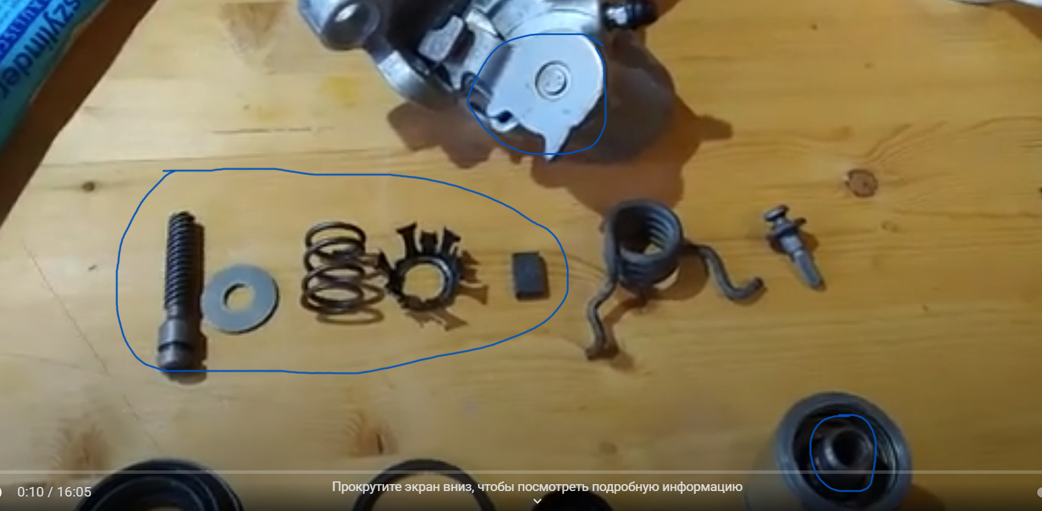

Вот у меня вопрос фото прилагаю, а где брать эти запчасти. Они вроде есть а в каталоге нет, ну так сказать спортивный интерес. В интернете их выкручивают чистят целуют)) или может что то путаю. лапки стояночного тормоза тоже нет подшипника нет.
или это не мазда 3 бл?!
это детали механизма ручника, отдельно их нет, они в составе заднего суппорта только идут, можно только поменять резиновые колечки там и все почистить. Насчет подшипника как я понимаю были суппорта в двух вариантах — с подшипниками и с втулками, в какой-то момент Ate там что-то модернизировала, и я не знаю точно что в какие года выпуска, если подшипник будет в вашем суппорте, то верхний вроде как меняют, при необходимости, там есть номера в интернете,
а вот тот что внутри…так понимаю что невозможно туда добраться чтоб его заменить.
но и то, если механизм ручника работает нормально, не клинит и не закусывает, достаточно просто сделать профилактику, чистка/смазка/замена сальников. Менять пытаться подшипник — это уже прям глубокая хирургия…,
если суппорта периодически чистились при обслуживании тормозной системы — и там не было мегагрязи, то с ручником должно быть все в порядке. Только конечно сальник штока который снаружи поменять, резинка то от времени и дубеет и трескается…Если эторт сальник жил нормально — то до подшипника ни вода ни грязь не доходили и он будет в порядке. Вы же не 1000 раз ручником в день дергаете…

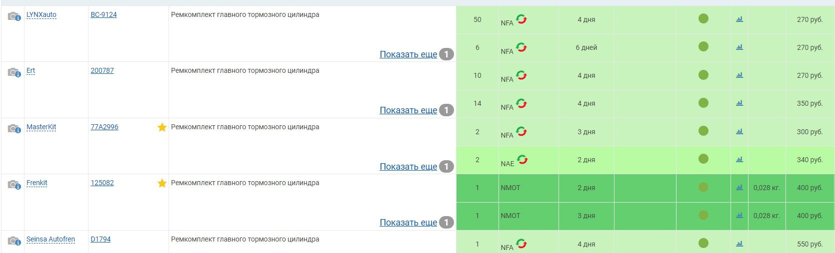

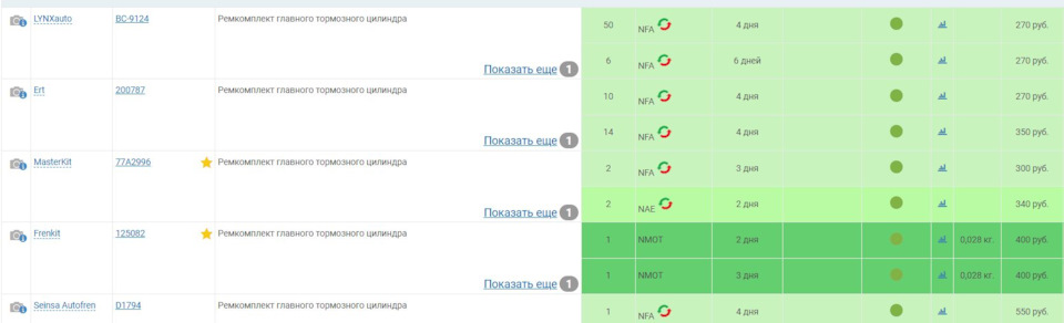

А накручивающийся поршень это только сзади или спереди так же (спереди поршни пустотелые)? Да ещё в интернете видел как Главный тормозной цилиндр разбирают но в каталоге не нашёл ремкомплекта.
передний пустой, а в заднем там механизм ручника, поэтому там он и вкручивается.
ГТЦ перебирать…хз, они обычно в сборе продаются, если брать то по надежнее -оригинал Ate, Brembo
но ремкомплекты тоже есть
