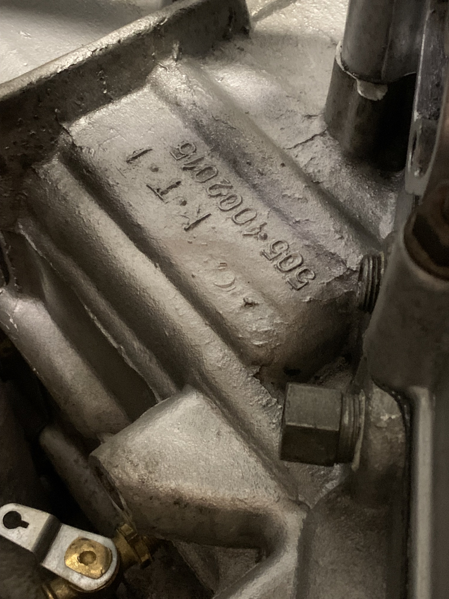

Мотор в автомобиле был комплектным, на первый взгляд. Но, блок тут свой собственный с маркировкой 505-…, а это подразумевало отличия от газ 13,14 и 2424
Крышки трех коренных подшипников для повышения жесткости крепятся по бокам болтами к блоку.

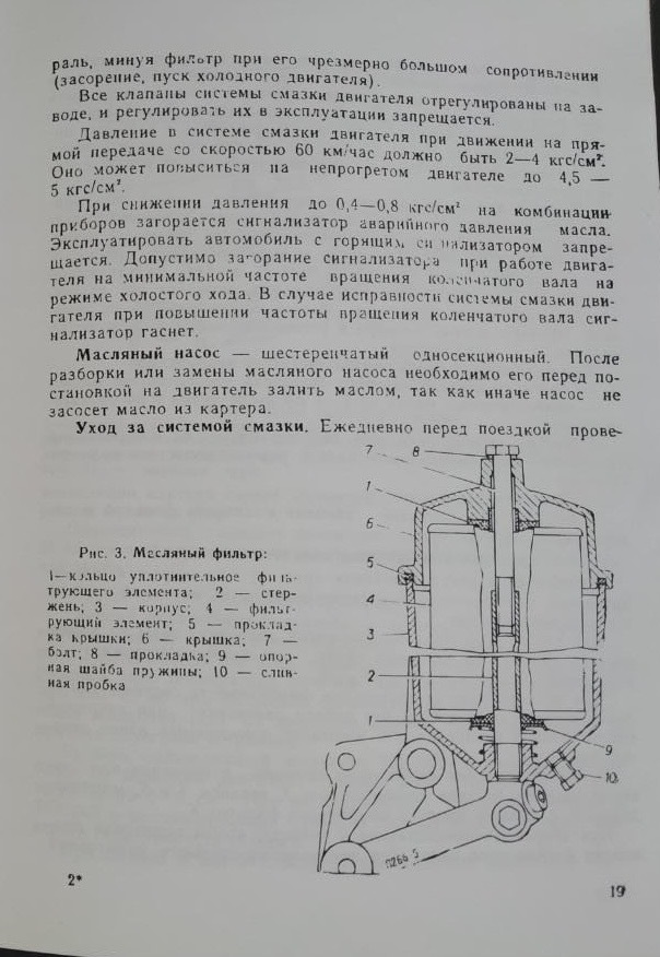

Также есть отличия в системе очистки масла. Отсутствует центрифуга на пауке, снизу стоит односекционный масляный насос и на переднем торце блока слева присутствует оригинальный масляный фильтр под сухой сменный элемент.
Такой фильтр ставился только на змз-505.

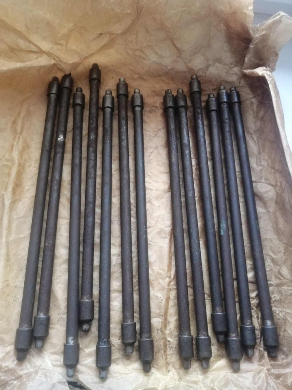

Распредвал установлен от газ-14, соответственно его втулки тоже от газ-14. Отличается он тем, что имеет больший диаметр шеек, нежели чем газ-13 и 2424.

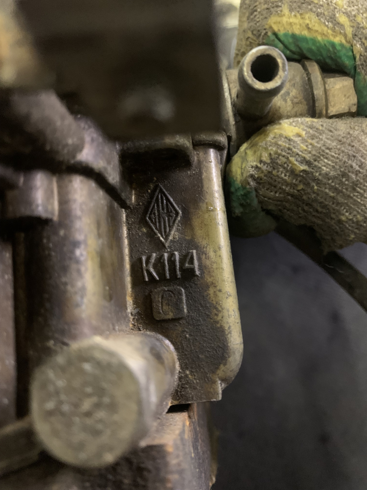

И еще одно отличие, о котором я узнал буквально на прошлой неделе. Карбюратор на змз-505 свой собственный! Обычный Чайковский к-114 не садится на посадочные места паука, а имеет иные размеры. Протерев площадку с маркировкой, обнаружил, что это К-114С. Отличается от К-114 нижней оригинальной чугунной частью

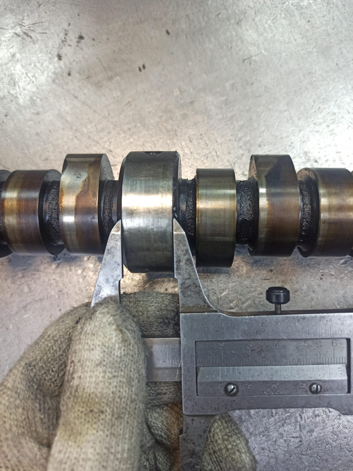

Плоскости ровные, а распредвал вообще нуждается только в полировке шеек.

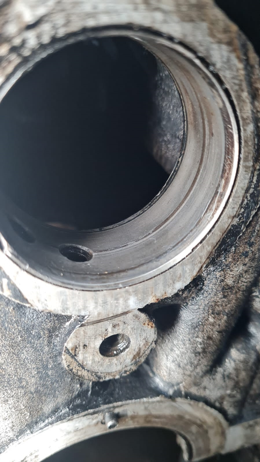

А вот втулки распредвала при этом сильно изношены.
Еще один привет от автобазы УД президента из далекого 1995 года.
Похоже, что распредвал перед продажей поставили новый в старое изношенное посадочное место, чтобы хоть какое-то давление масло присутствовало.
И вот тут началась эпопея. Где я только не искал эти втулки. И на авито, и у Сергея Сороки, и у тех ребят, которые лет 10 назад делали новодельные комплекты. Нигде их нет больше. И не будет. Невозможно купить новые изделия от слова совсем. От отчаяния я даже вышел на завод, где производится современные втулки для грузовых распредвалов. Изготавливать штучные изделия они отказались. Точить новые втулки из алюминиевого сплава не решился уже я, да и «Центр Мотор» давать гарантию на такую работу отказался. После почти двух месяцев мытарств было принято совместное решение с мастерской изготовить втулки-бутерброды для этого распредвала. Были подобраны аналогичные по размеру вкладыши коленвала от какого-то грузового корейского автомобиля, выточены стальные оправки под них, вкладыши вставлены в оправки и все это запрессовано в посадочные места распредвала. Для этой задачи пришлось купить два комплекта корейских вкладышей.

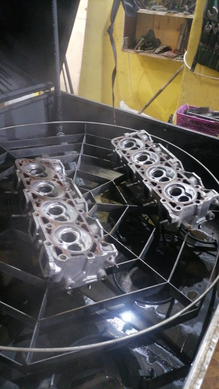

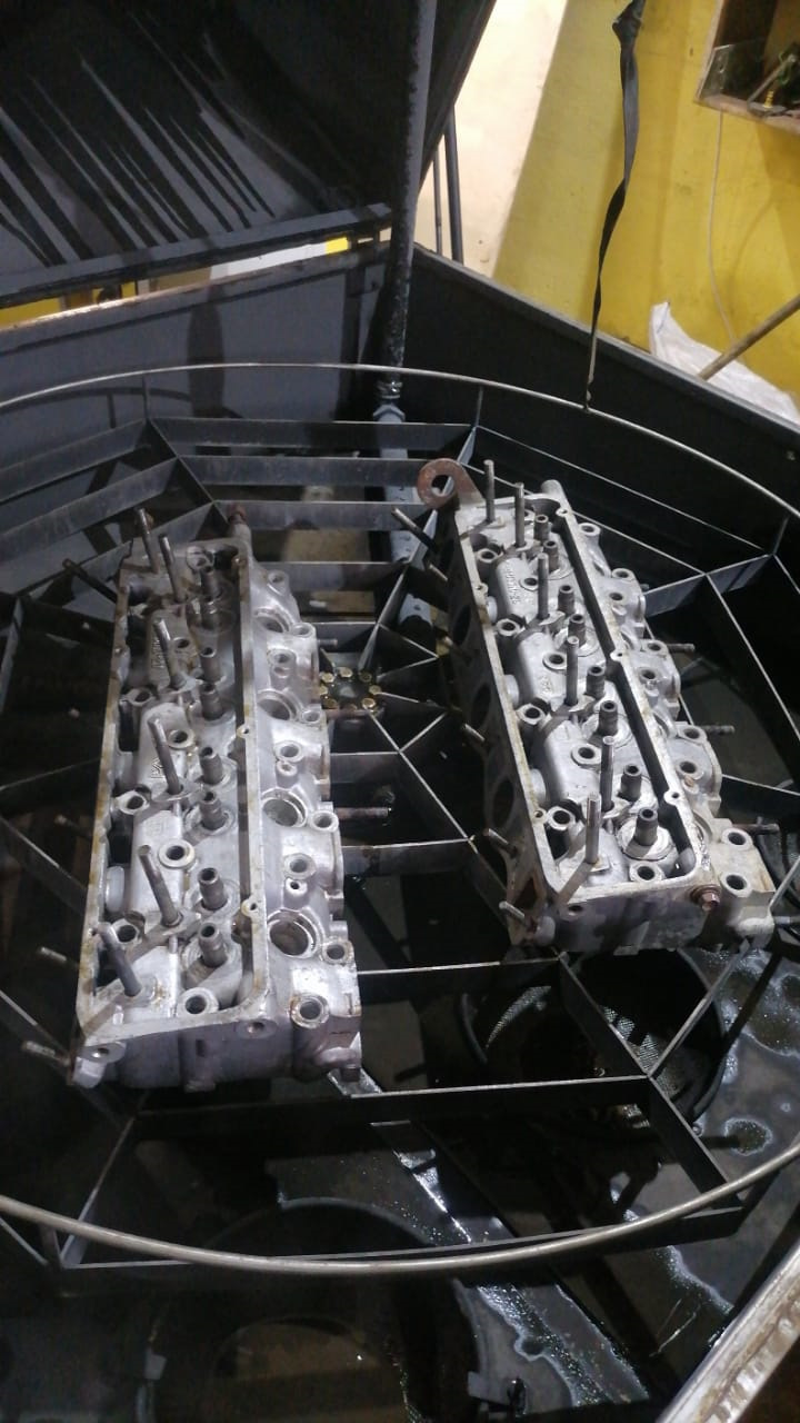

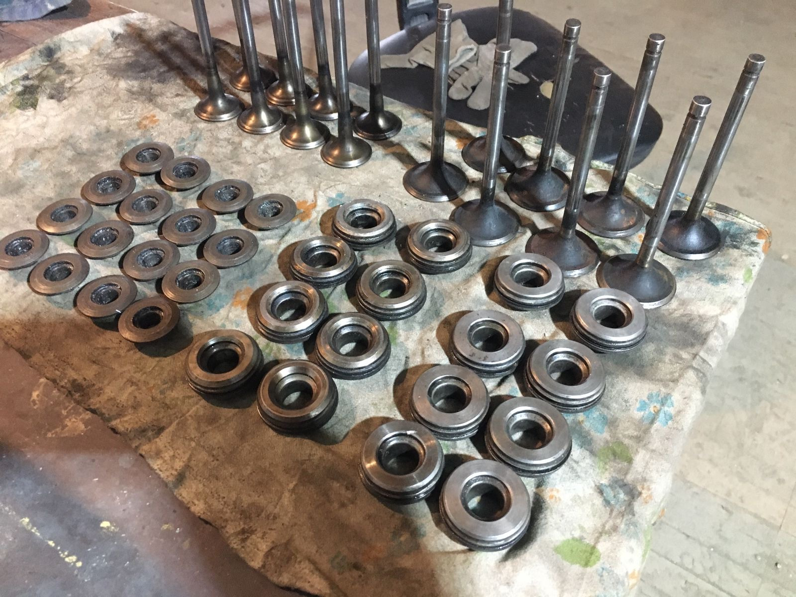

В мастерской Александра они были помыты на профессиональном оборудовании и отдефектованы.

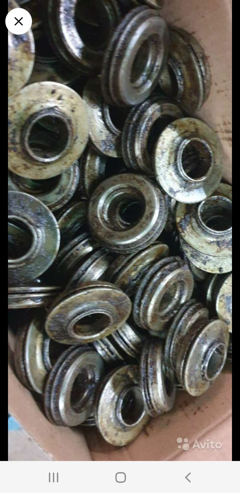

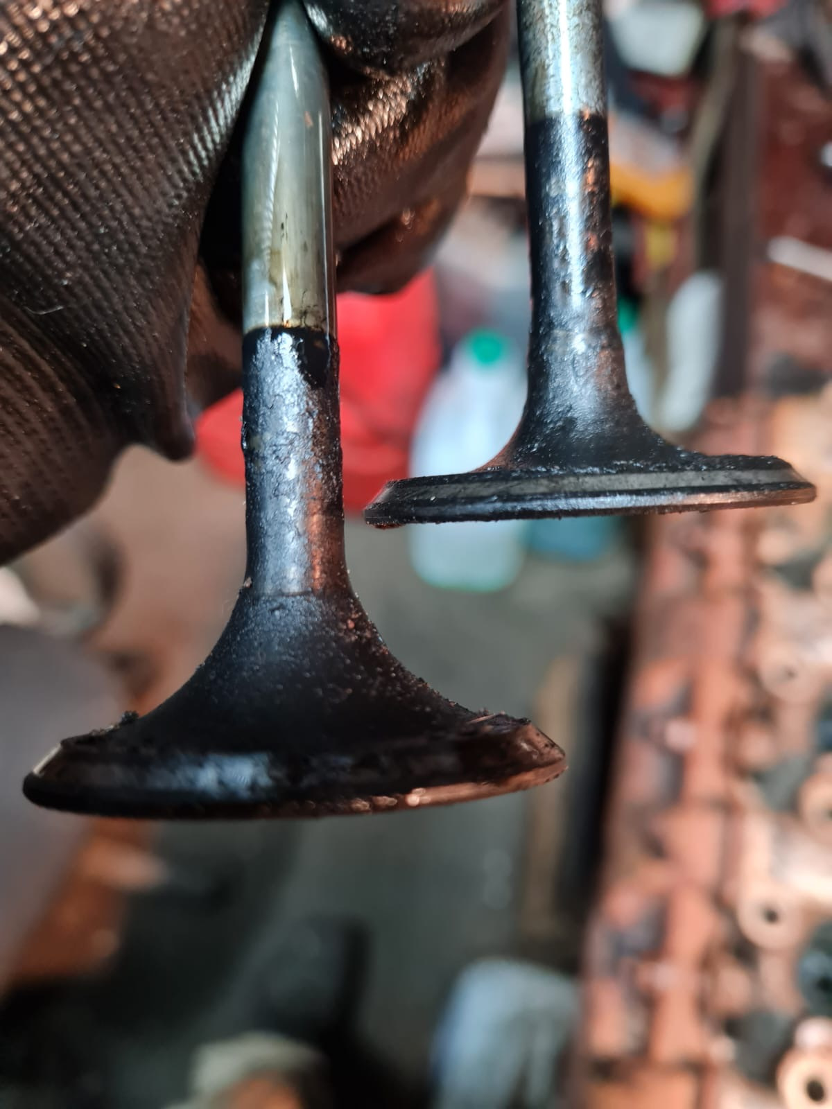

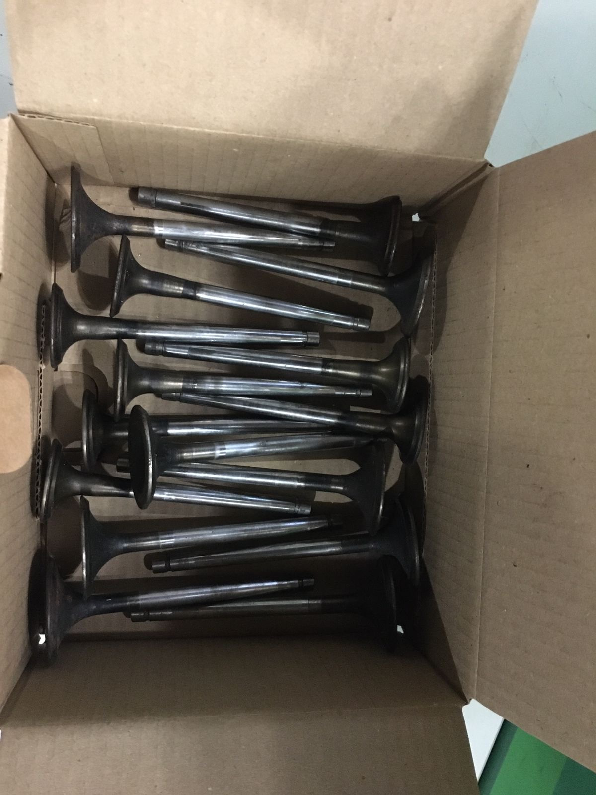

Два седла клапанов требовали замены, остальные просто правки . Клапана, как вы помните, на машине стояли разные.
А требовалось собрать комплект одинаковых, желательно новых. Это тоже оказалось невыполнимой задачей. Нет больше новых клапанов на газ-14 :-(. Два месяца поисков не дали результатов. Было принято решение искать бэушные. И, благодаря моему другу Семену из Нижневартовска semenkudrya большому фанату больших отечественных v-8, клапана были найдены в… Смоленске. Полный комплект с пружинами, штангами и вращателями.
После того, как все купленное было отправлено в Мичуринск, выяснилось, что купить направляющие клапанов тоже невозможно. Их нет нигде. От газ-13 и 2424 не подходят. После продолжительных поисков было принято решение изготавливать их самостоятельно. С чем Александр и справился блестяще.

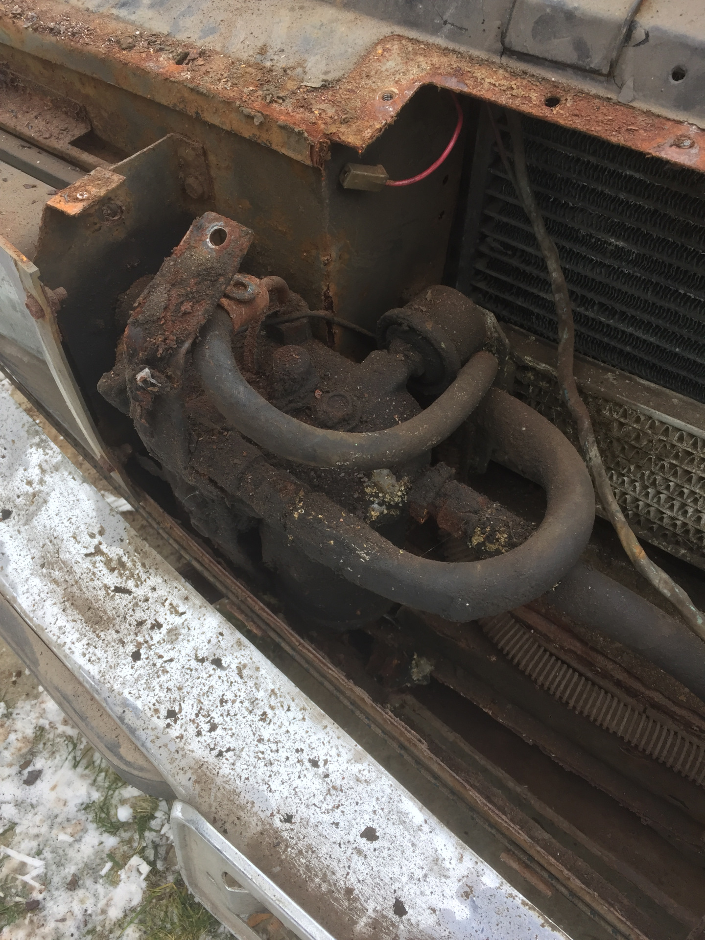

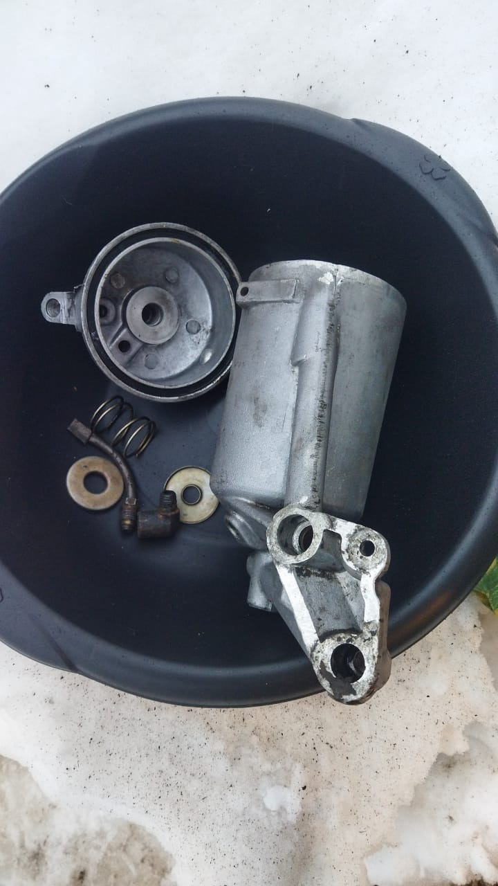

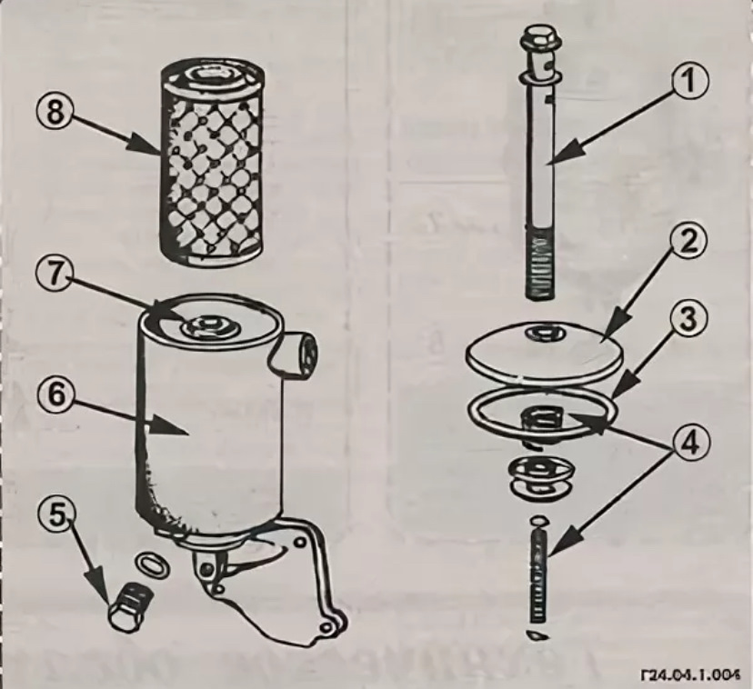

Теперь о комплектации. На машине, которая мне досталась, было все, за исключением, казалось бы, мелочи — отсутствовал оригинальный масляный фильтр. Вместо него был колхозно установлен фильтр от газ-14 за решеткой радиатора.
Найти оригинальный фильтр оказалось еще тем квестом. На авито сейчас продается такая деталь за 30.000 руб, продается давно, но уж больно жаба душила. Три года поисков ничего не дали. У известных на рынке ретро запчастей товарищей такой детали не было. А те немногие, кто такие моторы продавал, разукомплектовывать их не хотели. Удача пришла год назад. Увидев на том же авито объявление уже не помню чего от догонялки, я позвонил владельцу, разговорились и оказалось, что в свое время он разобрал газ-31013. Оказалось, что у него остались опоры двигателя, кронштейны, корпус воздушного фильтра и … фильтр масляный, хоть и разобранный и разукомплектованный валялся где то в углу гаража.
Такое фото я получил :-)
Через пару дней он вместе с другими деталями отправился в Москву.
Для него в итоге пришлось изготавливать новый крепеж в виде болтов-штуцеров и доукомплектовать недостающими деталям.
В итоге, головки были проточены снизу и сверху, седла клапанов заменены и поправлены, направляющие изготовлены и развернуты под подобранные клапана. Результат на видео

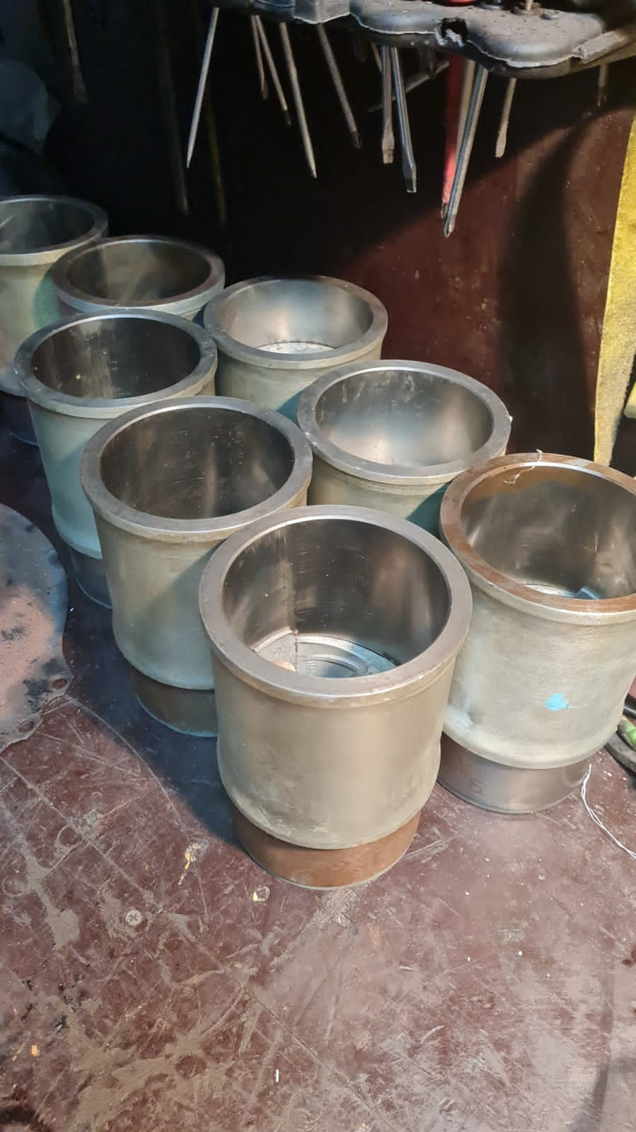

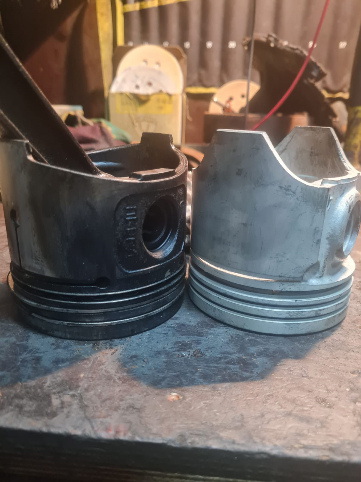

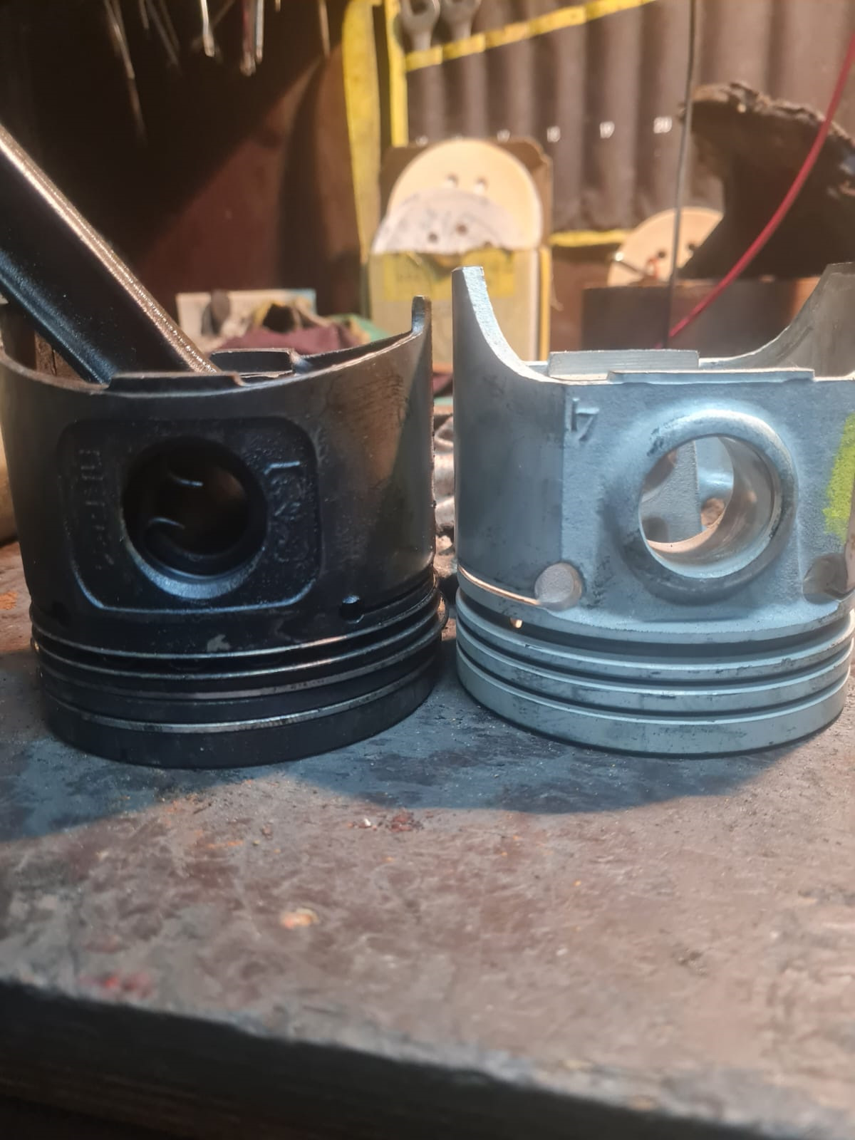

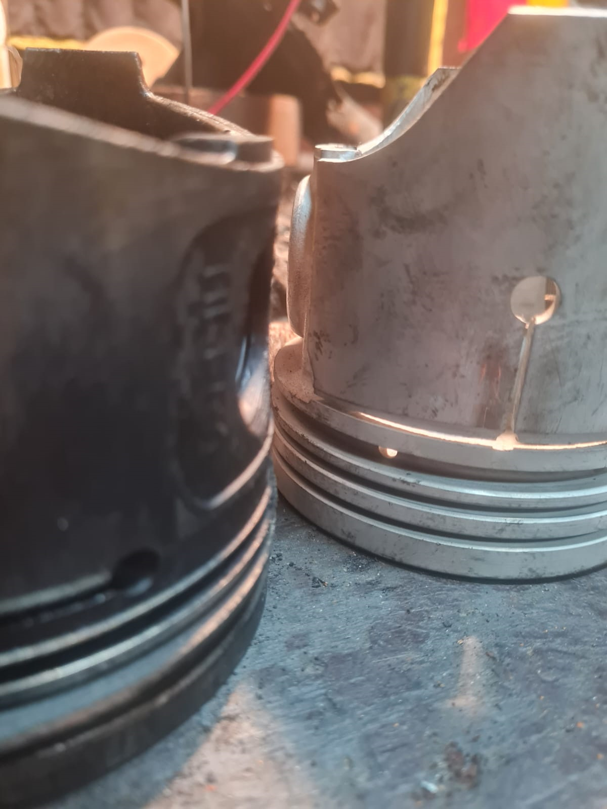

Цилиндро поршневая группа. От идеи расточить оригинальные гильзы под ремонтный размер пришлось отказаться. Нет на эти моторы выбора ремонтных поршней :-( Очень мало их. Те, что есть, продаются зачастую без пальцев. Подбирать- это уйма времени. В итоге, в Нижнем была куплена современная ЦПГ от газ-41, которая до сих пор производится для ремонта обширного парка БРДМ-2 министерства обороны.

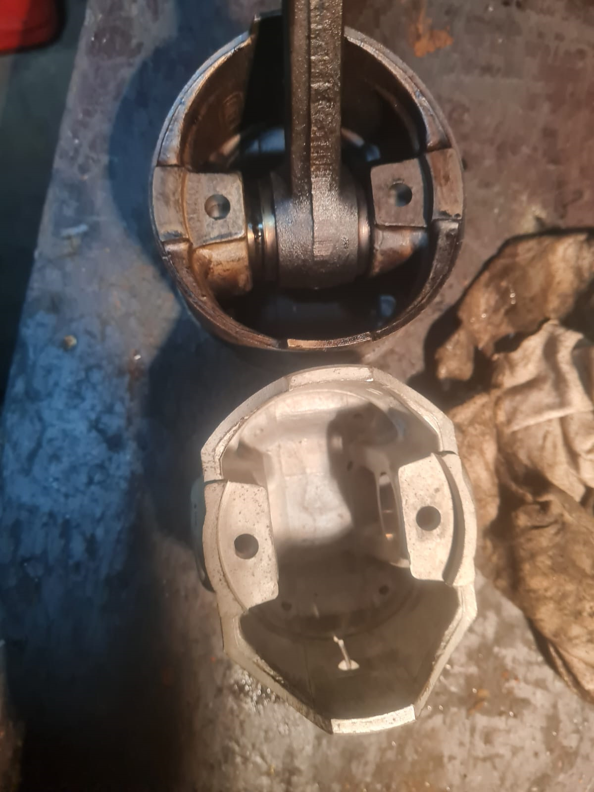

Поршни там стоят от газ-13 и отличаются от газ-14, присутствовавших в моем моторе. Но пришлось с этим смириться. Отличие на фото

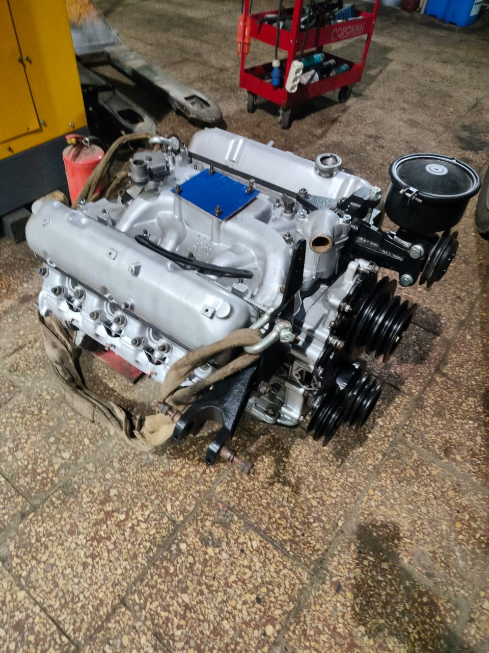

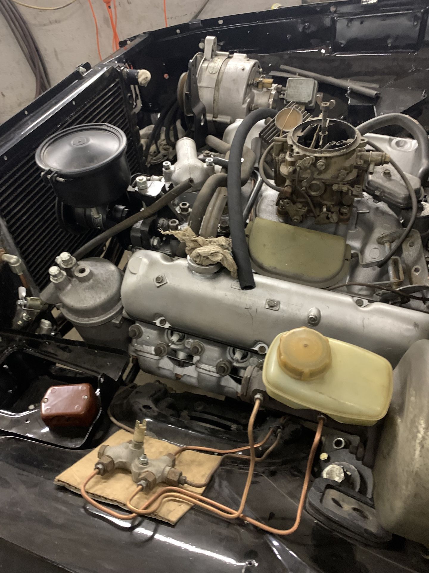

Месяц назад двигатель был окончательно собран и доставлен в мастерскую, где идет сборка авмобиля.
Там он был поженен с АКПП, которую мне впрок еще 5 лет назад делал Саша из Томилино, земля ему пухом, и установлен на машину.
Также было отремонтировано все навесное:стартер, генератор и помпа, корпус которой отличается от газ-53 :-). Трамблер будет новым от газ-13, а оригинальный насос ГУР я решил не ремонтировать, а купить гибрид современного насоса от змз-402 и бачка от заз-13. Выглядит аутентично.

Здравствуйте!А для чего на юбке нового поршня отверстие с прорезью?
Я не знаю точно. Предполагаю, что для улучшения смазки и меньшей термонагрузки

Кстати, масленный фильтр от 24Д не подходит? По виду — почти такой же)
Похож. Тем, что цилиндрический🥲 больше, никакого соответствия
А от 3307 с 53-11? Еще не сталкивался с этим вопросом, но думаю должен быть унифицирован с чем то тех лет
Ну сравните:-)
В 2х источниках нашел информацию что подходят)
Мы говорим про корпус или картридж? Картридж подходит, корпус нет
Картридж! С корпусом и так все ясно
По высоте и посадочным он подходит. Но, если смотреть на рисунок фильтра 31013 из руководства по эксплуатации, видно что он занимает почти все пространство колбы. Это значит что по диаметру он больше чем 24 и 53

Игорь, я надеюсь поршня от 41го привели к весу 14х? Т.к. по виду они жирнее. Могут быть и тяжелее, а это дополнительные вибрации, т.к. КВ под свои массы записей.
Нет, Сёма, не приводили. В 2424 стоят 13-е поршни и никаких проблем. Коленвалы одинаковы, что в 13-м моторе, что в 2424, что в 14-м
Просто по виду, 41е жирнее. Тут уже не от КВ идёт зависимость.
Я же меняю ШПГ на более лёгкую- мне нужно будет КВ динамически балансировать с уменьшением массы противовесов.
Хотя, если там +/-5% веса может роли и не будет.
Но, когда 8.2 литра — надо учитывать абсолютно всё.

Да, мотор на последнем фото стоит на уже отреставрированной подвеске
