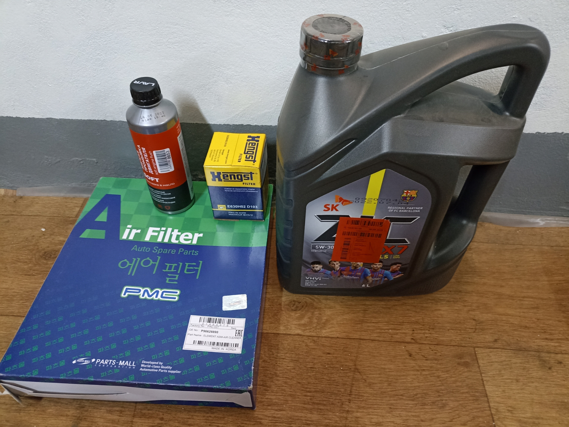

Провел плановую замену масла.
Накатал за год совсем немного, но решил все равно в зиму масло поменять и попробовать залить мягкую промывку Лавр.

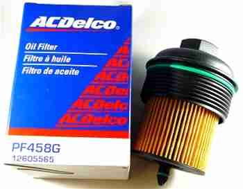

Комплект для замены на фото.
В ход из запасов пошел последний довоенный масляный фильтр henght.
В этот раз не стал пользоваться насосом для откачки масла через щуп. Слил масло через сливную пробку, чтобы сравнить объемы. В итоге примерно одинаково получается, что насосом, что через пробку.

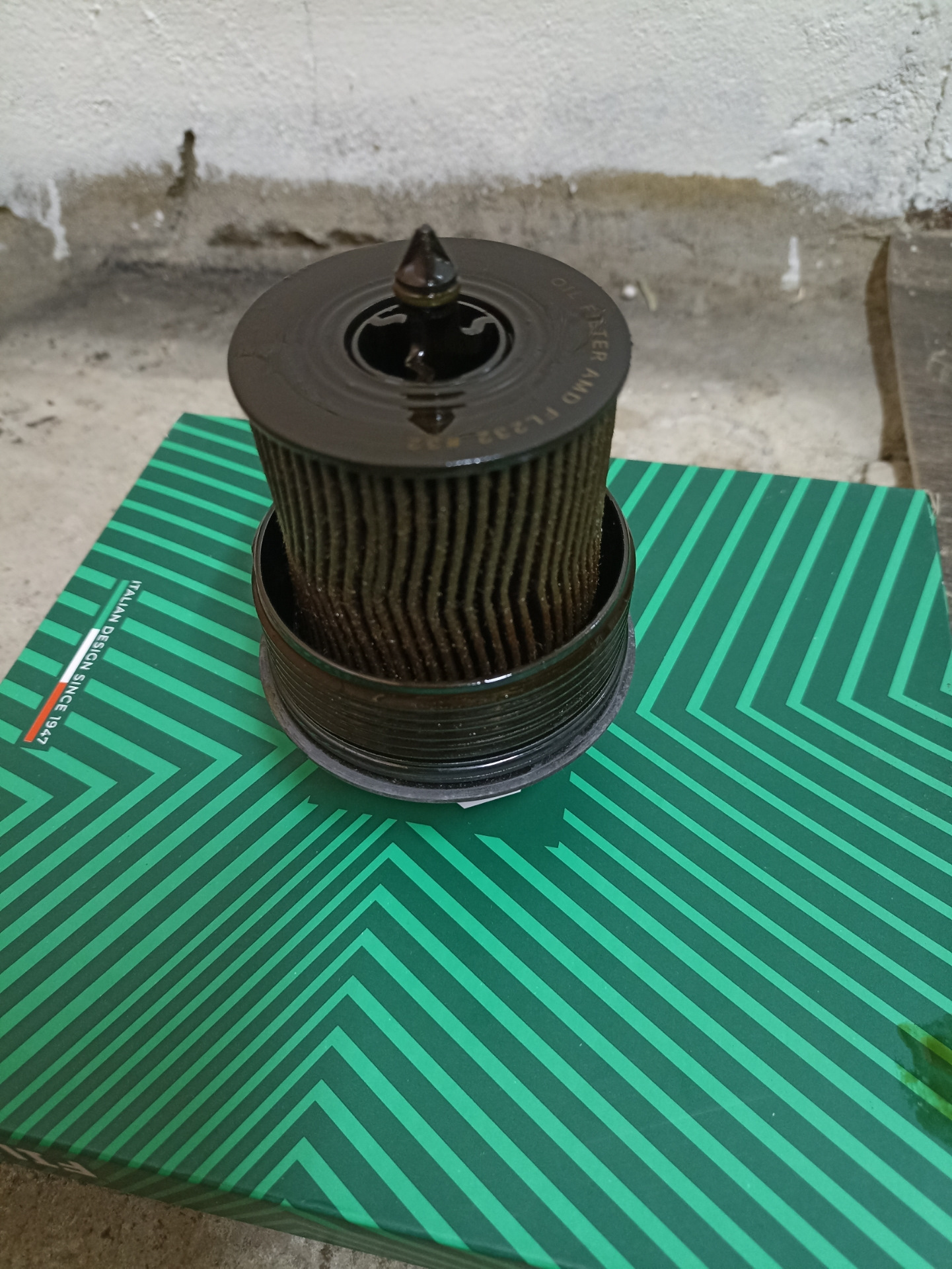

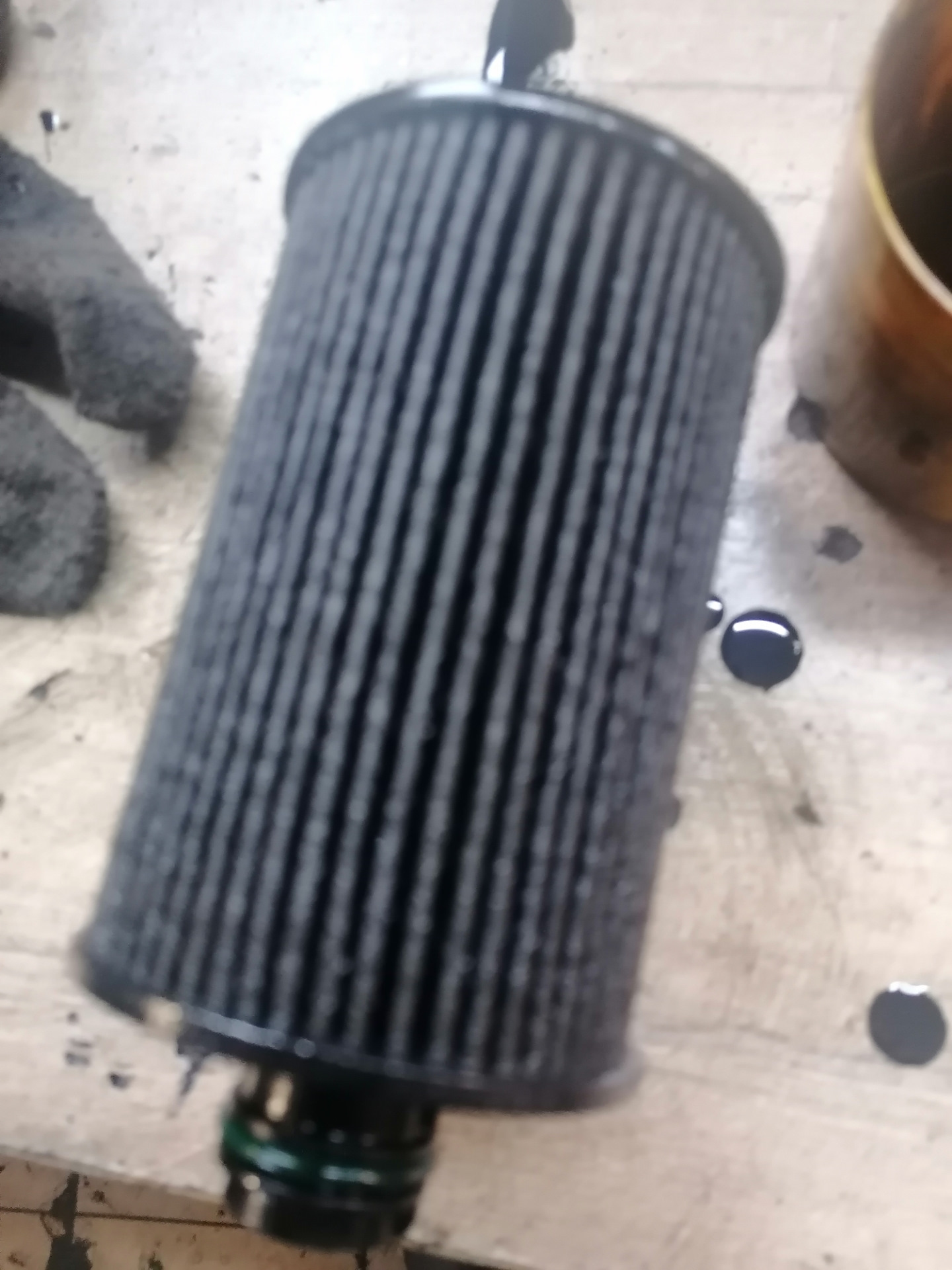

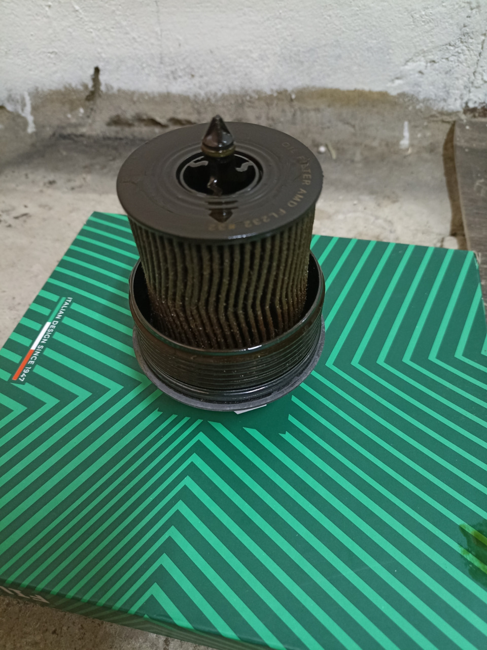

В прошлый раз ставил масляный фильтр Amd, прилагаю фото его после снятия. Все норм, думаю, можно ставить.

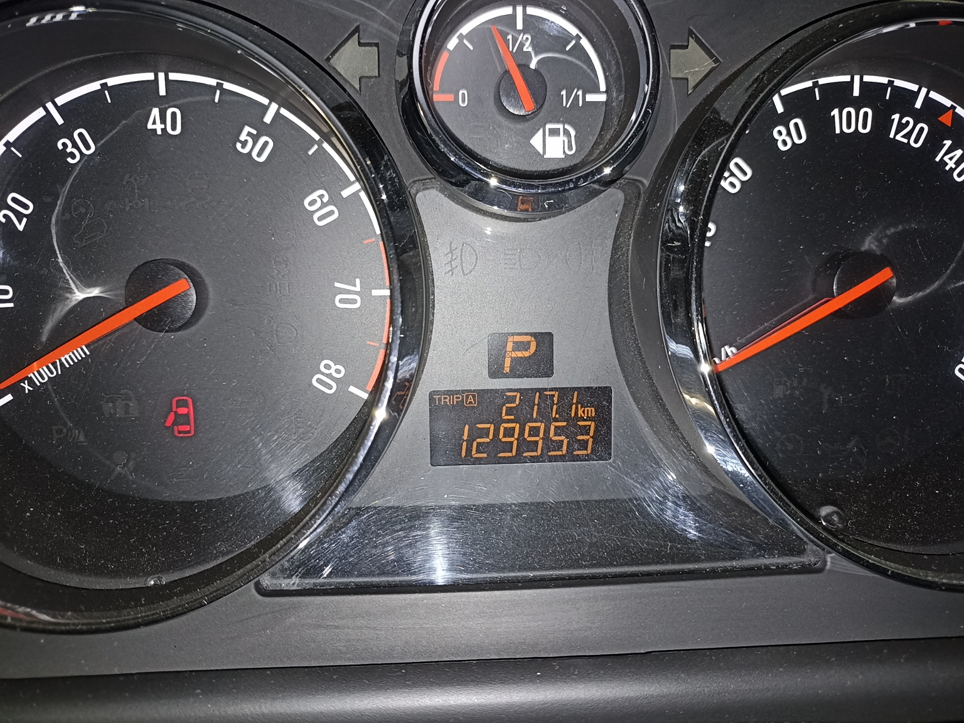

Ну и фиксация пробега.

фильтр говно, закрепляющий мое мнение о том, что фильтры должны быть топовые…кстати pmc -такое же шило.
Ваше мнение год назад уже слышал.
Аргументов только не услышал.
Кроме набившего уже оскомину слова "топ".
оил Клаб, и владелец СТО, 20 лет человек…тысячи фильтров через его руки прошли…и одно из первых признаков дерьиого фильтра, по его словам, скручивание его…
Хорошо, смысл понятен.
Через замену масла проанализируем что стало с henght.
Видел я это.
Но это по сути теория.
А мы говорим про конкретный случай с деформацией фильтра.
Да и спонсор этого видео похоже mann, уж больно все красиво у него .
jers2
Hengst хорошие фильтры. Раз 6 ставлю. Всегда ровный.
Я тоже ранее всегда их ставил.
Это первая попытка опробовать другого производителя.
Вот только точно не помню, были ли ранее скручивания. Вроде да, но не уверен, не обращал внимание.
Короче, ждем.

Фильтр сжимает, это не оч хороший симптом! Ну это в принципе норм для этих движков, отголоски супер масла дилерского.
Насколько помню, все фильтры такие после использования были.
А при чем тут дилерское масло, не понял?
Это говорит, что клапан в крышке не работает, весь поток идёт через фильтр, виновник дексос2.
Сомневаюсь, что это мой случай.
Дилерское масло на моей до 30 тысяч только лилось…
У вас фильтры так не сминаются?
Теперь нет! В бж есть и сжатые фильтры, и последние замены масла фильтра ровные.
Krokdil
Не совсем понял про dexos2 — вот фильтр Daewoo, с каталожным номером GM после замены масла 5w30 GM dexos2, недавно написал в своём БЖ. Сохранил форму весьма достойно. Кстати камрады по Антаре весьма не лестно отзывались о фильтрах Daewoo. Напрасно. Уже лет 7 беру и ставлю эти фильтры и ещё штуки 3 в запасе есть.
Вы не путайте ваш дизель и нашу бензинку. Дизель по природе своей относительно холодный мотор и там какие-то процессы с маслом по причине низкой его температуры просто не происходят.
А при чем тут давление масла, которое, собственно, воздействует на фильтруюший элемент и клапан фильтра и рабочая температура двигателя? В дизельном двигателе более низкое давление масла? С фига ли нарисовали?
Вы совсем ничего не поняли! Давление делает своё дело, когда не работает клапан в крышке фильтра. А клапан выведен из строя отрыжкой масла, которое в бензинке испытывает более сильные температурные нагрузки нежеле в дизеле. Поэтому вы как владелец дизеля можете и не познакомится с этим.
Согласен, я ничего не понимаю. 30 лет за рулём прошли впустую…
Критикуешь — предлагай! Ваша версия причины скручивания маслянного фильтра?
Качество изготовления фильтра. Дряблый нермированный фильтруюший материал из промокашки и да, возможно, перепускной клапан из рыхлого вонючего китайского пластика. Масло Dexos2 тут при чем?
Фишка в том, что неисправность системная. Капивоводы с такими моторами как на антаре также выкладывают фото как под копирку. Фильтра разные результат одинаковый, случайность?
www.drive2.ru/l/3135704/ здесь за дексос можно почитать.
Просмотрел бегло… Не по теме вообще. Прожарка масла(отложения) и давление масла на фильтр?
А системная проблема на моторах Каптивы может быть следствием работы масляного насоса

Я выкладывал состояние на 150 пробега сейчас будет на 164
PO-YUR
Через год будет интересно сравнить с отработанным henght. Тот же мотор, то же масло, те же условия эксплуатации.
Krokdil
Так при чем тут дилерское масло (с которого вы начали)? Я его не лью уже много много лет.
С него всё и началось, у них ведь самый ориджинал, всё с допусками со всеми сертификатами, клеит клапан насмерть, сертифицировано))).
Можно ссылочку на описание этой проблемы?
И, если у вас замена масла помогла, значит ли это что клапан расклеился? ))
Смена масла именно с этой проблемой не поможет! Намертво заклеен. Появление такого комплекта от оф производителя, подтверждает мои мысли, что так оно и есть. Капиталист пальцем не пошевелит если с этого нет прибыли, а тут комплект, совпадение? Вот это помогло!
Как же вы решили у себя эту проблему?
Вроде написал, как… Не?
Вы много чего писали.
И про смену масла, и про замену крышки на новую.
На пальцах: берём комплект или крышку отдельно, ну а дальше не допускаешь повторения.
Рекоменлацию я понял — поменять крышку, масло и производителя фильтров))
На вопрос ответ так и не получил. Вы себе меняли крышку фильтра?
Крышка заменена. Фильтра по усмотрению, считаете нужным замените производителя.
Krokdil
Уже установлен henght с (ужас!) старой крышкой. Запасаемся попкорном и ждем следующей замены масла))
Ждём!
