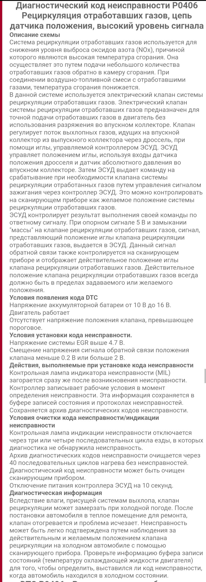

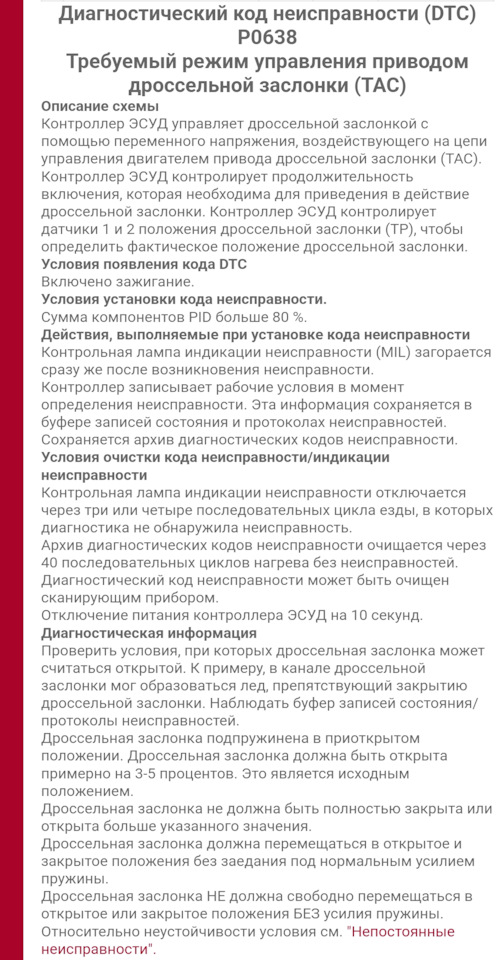

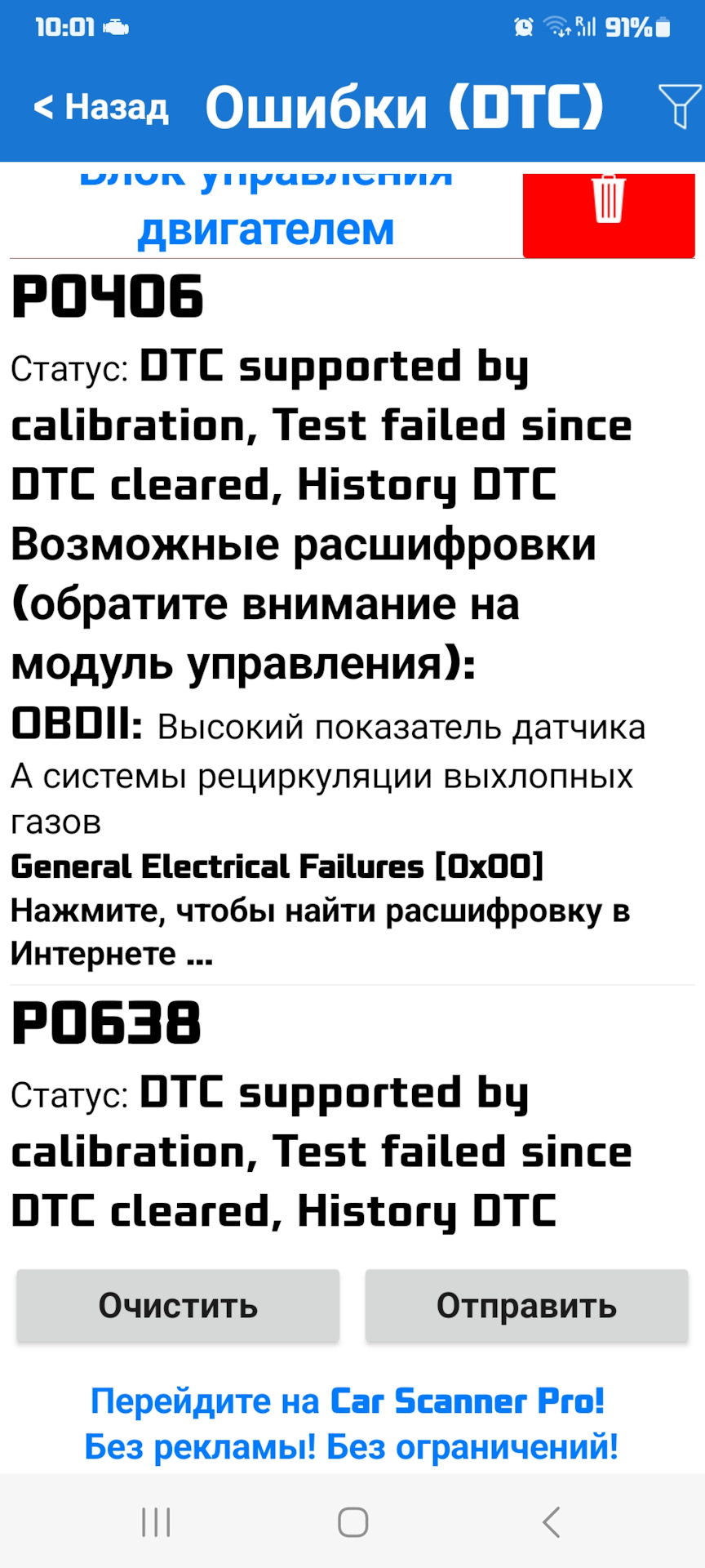

Всем привет.после разглушения егр поездив, просканировал на ошибки и появились p0406, p0638.чека не было…дроссель весь вымыл и вскрыв тоже всё почистил(хотя там и грязи не было)никаких симптомов при езде не проявляется…есть ещё мысль почистить саму педаль(х.з. )может было у кого похожее, подкиньте идей…
Комментарии 6

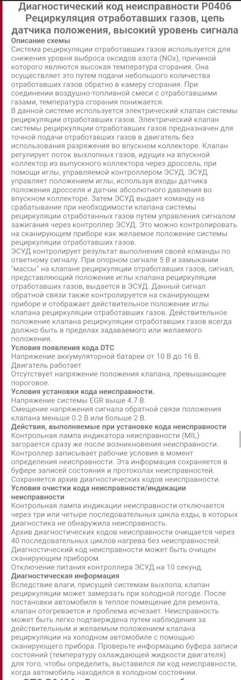

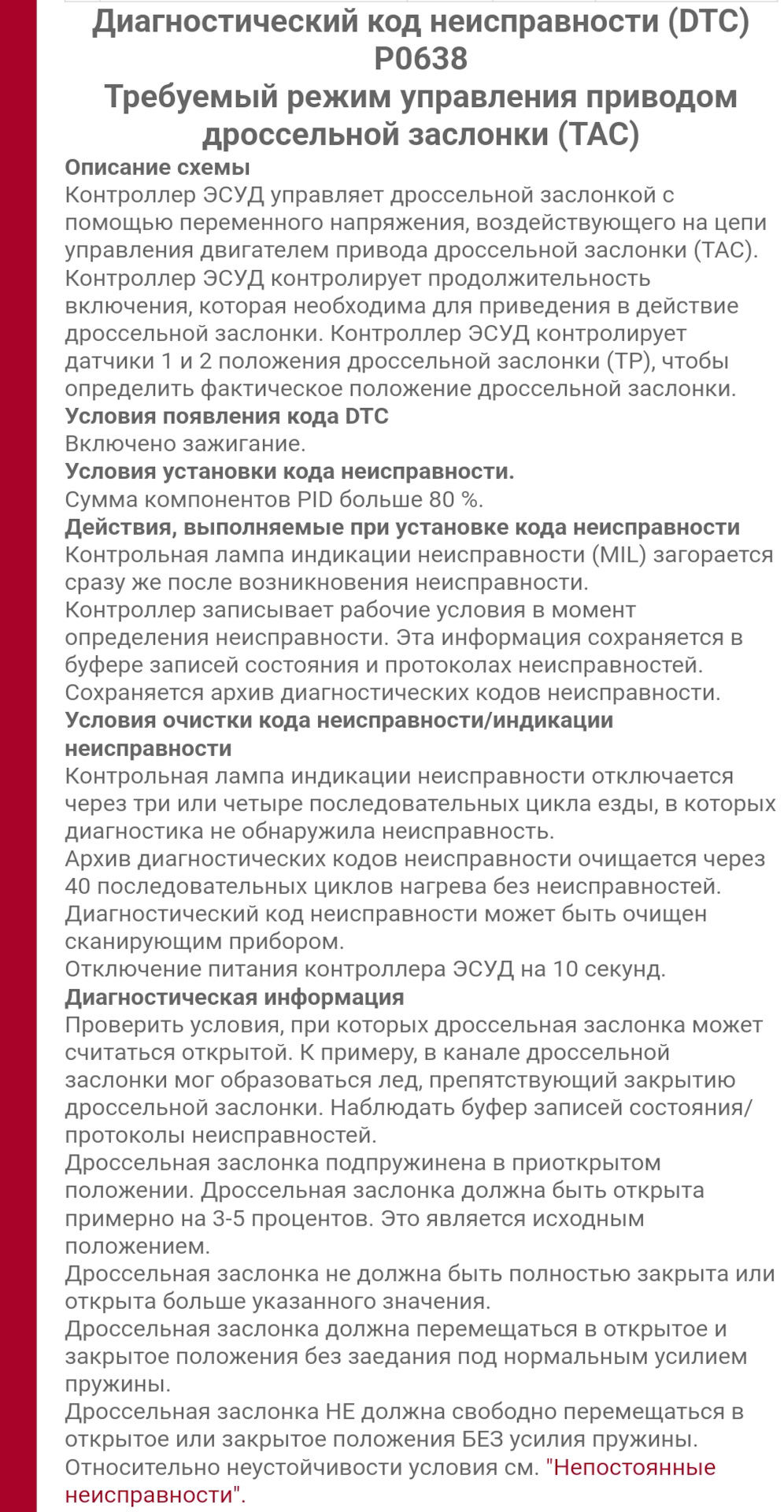

TIS вот как описывает
О, спасибо…
они активные? после сброса?
Не, сбрасываю и всё норм.езжу не заглядываю и опять при подключении они снова могут вылезти…но не всегда.при заглушенном егр изредка появлялась 0406 а вот по дросселю не было…может совпадение, а может как то связано с егр, х.з. думаю попробывать егр опять заглушить и поездить, понаблюдать
