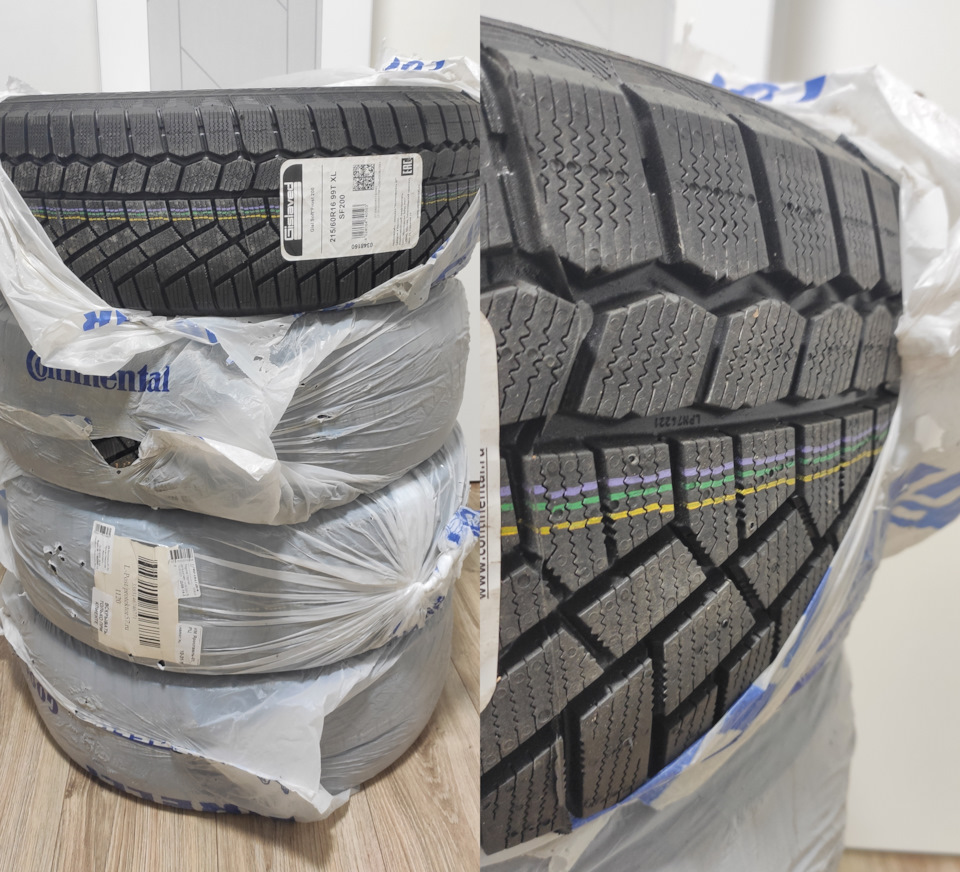

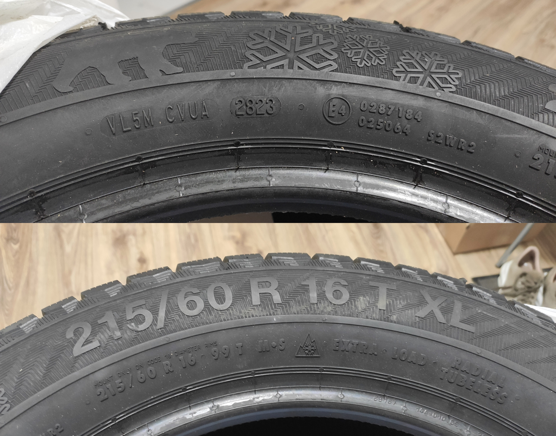

Во-первых, моя прежняя зимняя липучка Dunlop сильно поизносилась. Немудрено: её год производства — 2010. А поскольку на машине ездит в том числе и жена, то решил, что безопасность на зимней дороге для меня важнее денег. Во-вторых, на Мегамаркете были всякие акции на новую зимнюю резину. Всё сошлось: решил взять. Тем более, что этим летом я обновил и летнюю резину по тем же причинам: теперь у меня два полных комплекта новья. Резина приехала очень свежая: 28 неделя 2023 года.

Почитал отзывы и сравнил с другими предложениями по цене. Для меня было принципиально взять с маркировкой XL (усиленная боковина) и индексом нагрузки не меньше 99. В похожем ценнике были лишь предложения Sailun, Viatti и Cordiant, если не ошибаюсь. Все три вполне нормальные рабочие шины, но Gislaved мне по отзывам и видеороликам понравились больше. На липучке я езжу всю жизнь, поэтому шипы просто не смотрел.

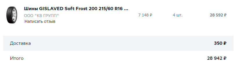

Итог: применил какой-то промокод и взял 4 шины за 28942 рубля.
Как себя ведёт резина
Прекрасно. Отбалансировалась в пределах 10 граммов, кроме одного колеса. Проехал на ней примерно 1200 км. Очень тихая. Дорогу держит отлично: на сухом и мокром асфальте — идеально, по лужам — будто их нет, в снежной каше — никуда не бросает, в рыхлом снегу — гребёт и едет, на льду — предсказуемо средненько. По трассе не ездил, в основном город и пригород.

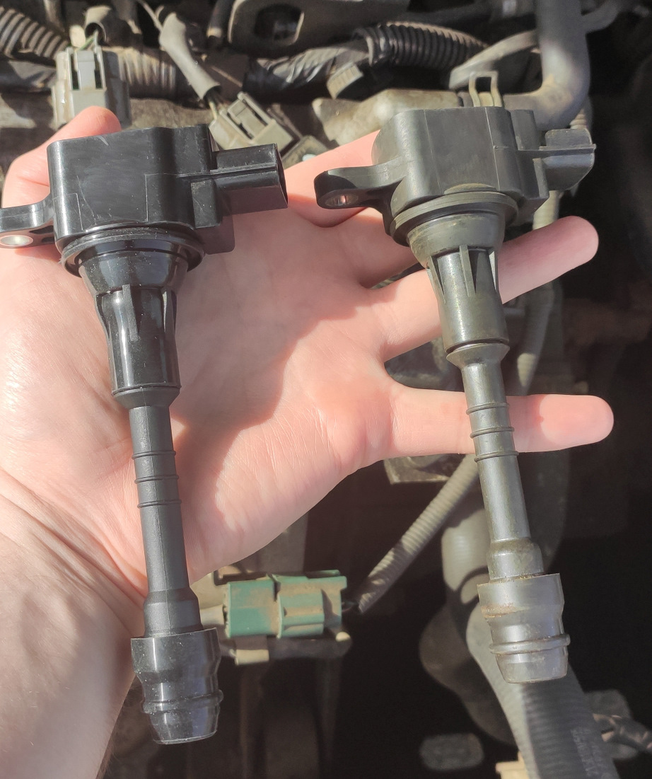

Почему поменял катушку
Движок периодически начинал троить. Однажды у меня уже было такое, года три назад, поэтому я даже не испугался (тогда тоже дело было в катушке). Путём нехитрого переставления катушек местами понял, что это была именно она. Сначала смотрел б/у катушки на Авито, но цена в 1500р за кота в мешке меня как-то не радовала. Залез в каталог Автолиги — там цена на новый оригинал была около 4000р. Зашёл в Автопитер — тот же новый оригинал 1800р. Там и взял. Теперь имею в виду этот каталог.
По внешнему виду совершенно новая оригинальная катушка, аж блестит. Установил её — движок перестал троить и даже как-то ровнее стал работать, чем раньше.

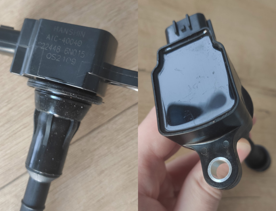

Катушка не оригинал! Тоже попадал на такую, фото и пост у меня в журнале.
Возвращай им и лучше купи контрактную )
Вот ссылка на Али-экспресс ( посмотри фото ) sl.aliexpress.ru/p?key=g18oU2k
Посмотрю, проверю. Если что, просто конденсатор докину со старой катушки

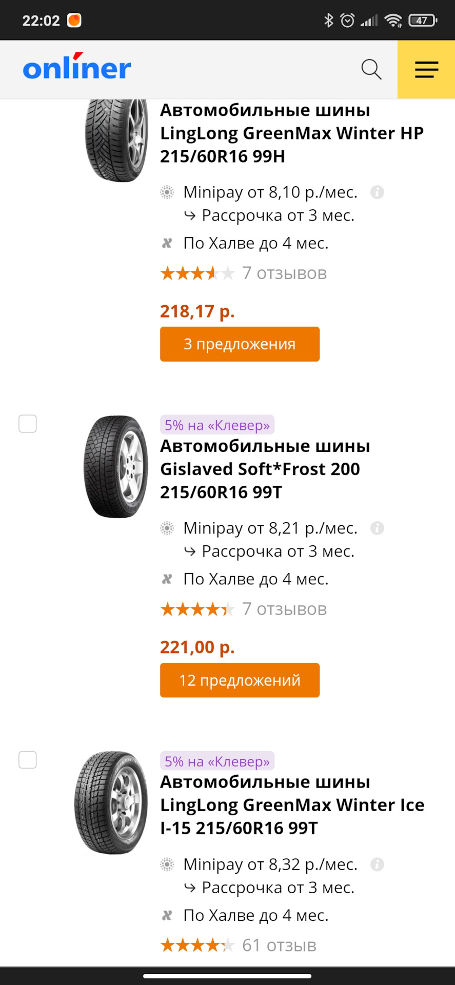

Замечаю не в первый раз что у вас цены завышены. Шина производится в России, а стоит дешевле в Беларуси 😄. У нас цена в магазине, по сегоднешнему курсу 25 113 ₽, а на рынке будет ещё дешевле. Отцу покупал месяц назад Gislaved Soft*Frost 200 205/60R16 96T цена 21 082₽.
Шины действительно, за эти деньги, отличные 👍.
Размер другой и цены разные ) он купил 215, не 205
Я и написал 25113₽ это 215. Курс бел. рубля 3.5 за 100₽.
