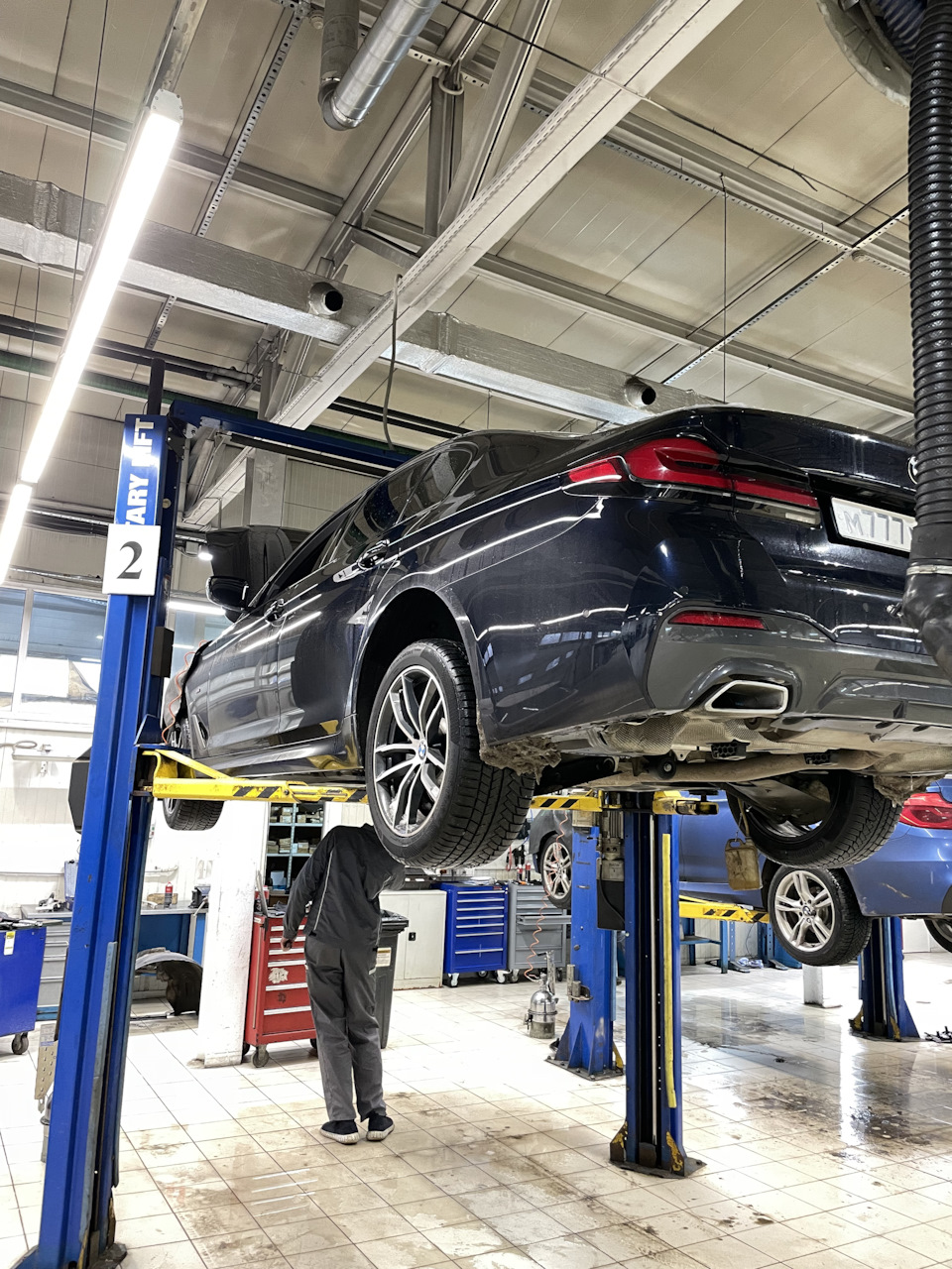

Как известно, первая замена тормозной жидкости на БМВ происходит к 3 годам с начала эксплуатации. Последующие замены каждые 2 года.
Ранее, на Х5 проверял состояние тормозной перед заменой соответствующим тестером (пост есть), все лампочки зеленые.
Но нам надо, чтобы все было четко.
Сегодня забьешь на замену тормозной, завтра на мойку, послезавтра начнешь масло пенять раз в 20-30 км. 😬

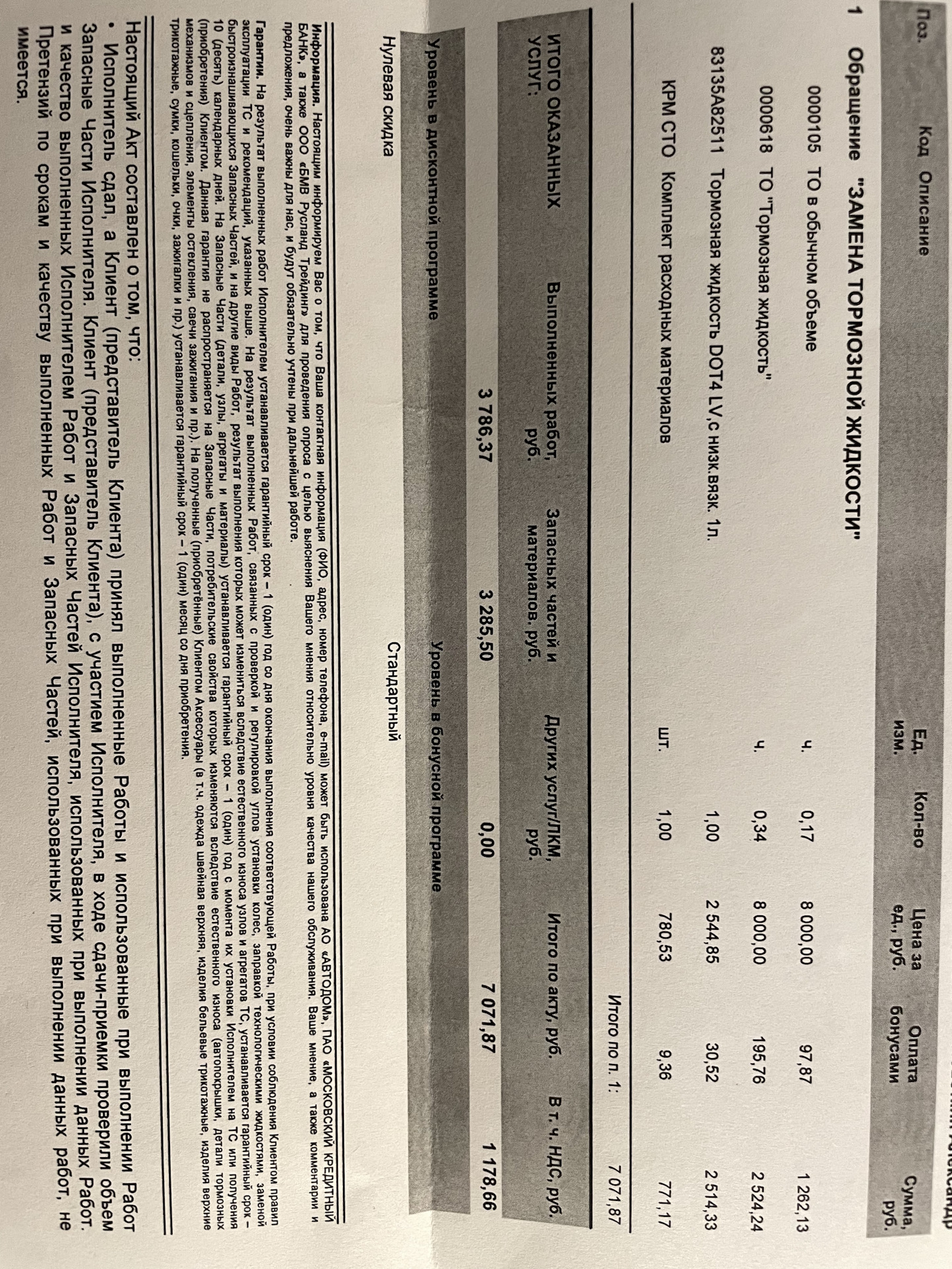

В общем, заменил у дилера-Автодом Вернадского, в тч потому что авто еще на гарантии. Заплатил 7000₽ за работу и тормозную. Доволен.

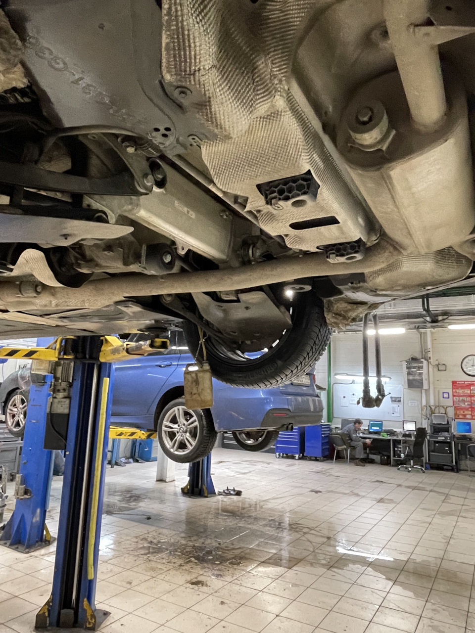

Меняется проще, чем на Иксе, тк прокачка идет просто под давлением и не 2 литра как на Иксе, а 1л. (На иксе через подключение компьютера, чтобы через блок прошло всё ) (пост есть).
Всем зеленого 🚦✊

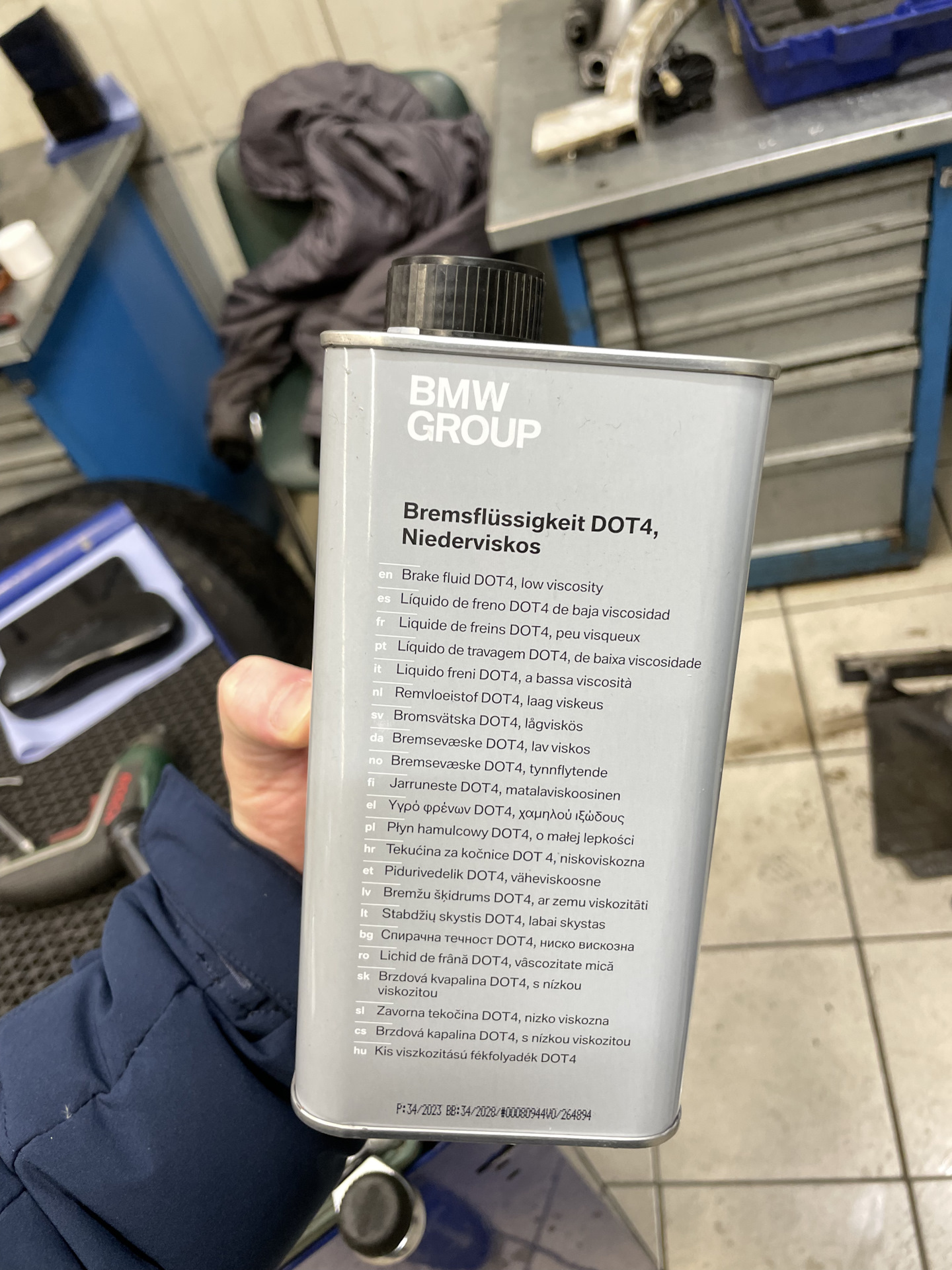

Запчасти на фото: BRAKEFLUIDD0T4
Запчасти на фото: 83135A82511

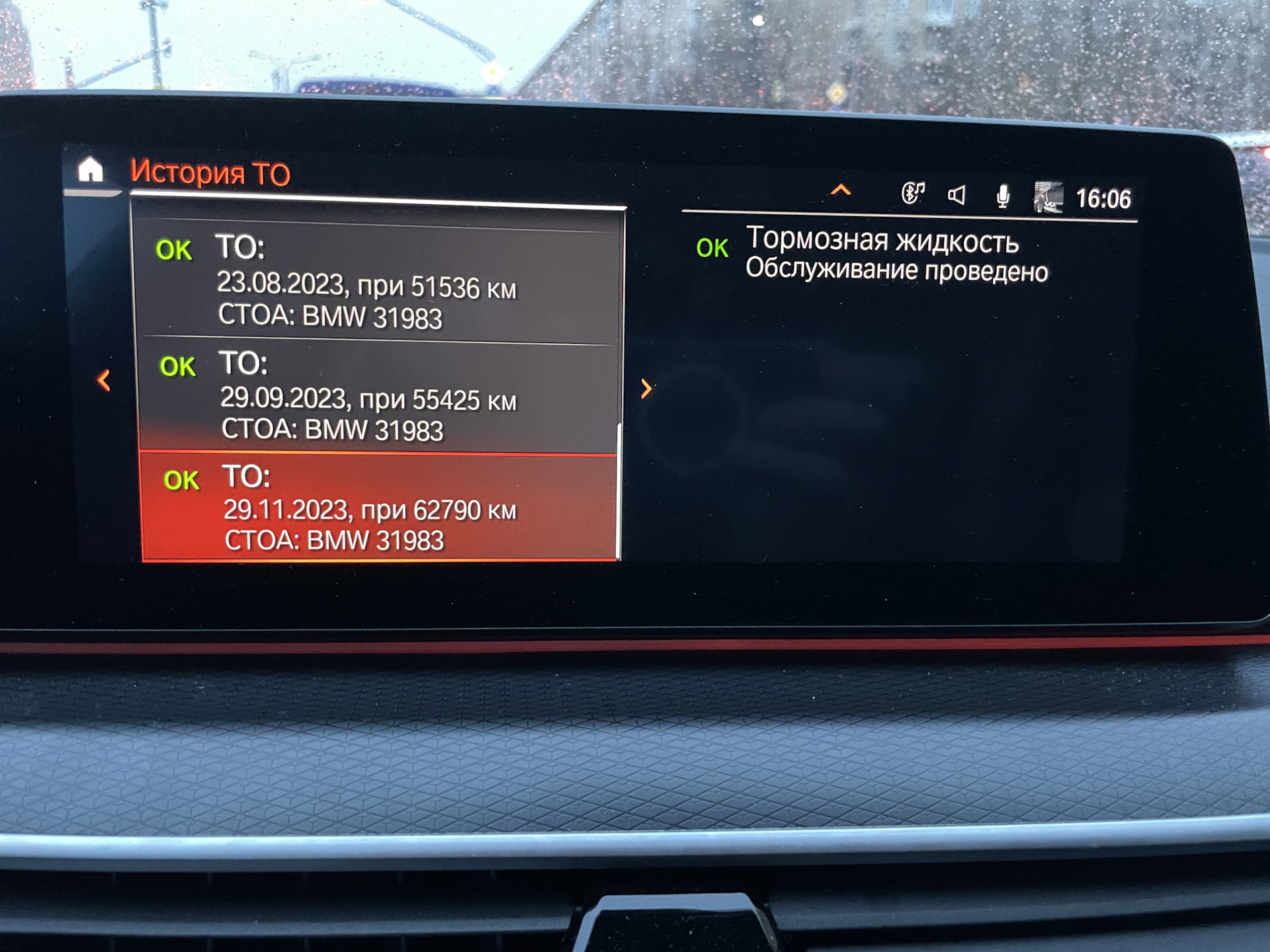

Отметку в базу делают? Тоже загорелась, нужно будет найти время и заехать
Да, и в базу делают и в самом авто прописывают. Они отмечают в базе (которая в тч потом на автотеке) даже если на шиномонтаж заехал
Ок, значит заработало. Летом ТО когда проходил у дилера ничего не внесли ни в авто, ни в базу.

Будешь менять, ради интереса посмотри на дату производства. Срок хранения 5 лет. Моя была годовалая
Ок. Они из литровок заливают?
Да
mks2000
Могут Быть не в железке, а пластике. На Икса, когда менял свою возил (из Польши) была черная пластиковая
Да и здесь как на ф серии и других авто, можно запустить программу прокачки, но она нужна только при завоздушивании системы. Литра имхо маловато, лучше спокойно опустошить и наполнить бачок да спустить поболее с каждого колеса.
Если брать незнакомую машину на 60 км. пробега, то думаю стоило бы. Либо если раз в 5 лет менять А поскольку знаю, что тормоза ни разу не перегревались и что за 3 года тормозная еще с ресурсом огого, то думаю норм 👌
Ну либо каждую 3 замену так бы сделал.
Да я с другой колокольни смотрю, пол литра заливаешь в бачок, пол литра в установку, получается из установки остатки выжимаешь потом
