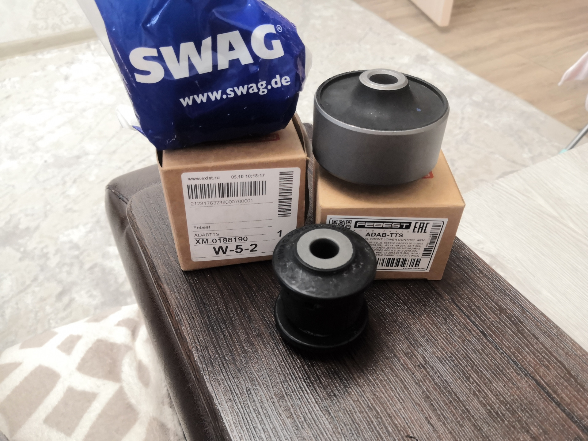

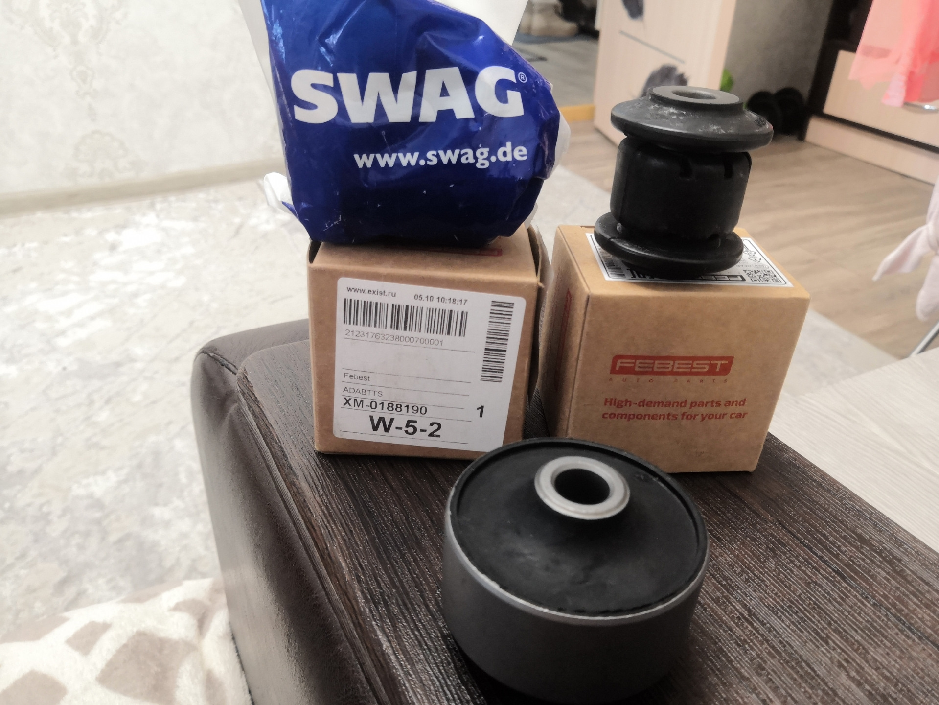

Немного подумав решил, что менять буду на цельно литые от ауди ттs, такие же ставил на октавию и эмоции были только положительные. На моей спорт лайн подвеске думаю будет только в плюс, по мня мягковата)
Правда оригинал сейчас стоит уйму бабла и заказал аналог Febest ADAB-TTS, заодно заказал и передние сайлентблоки SWAG 30 92 4390, лишним не будет точно.

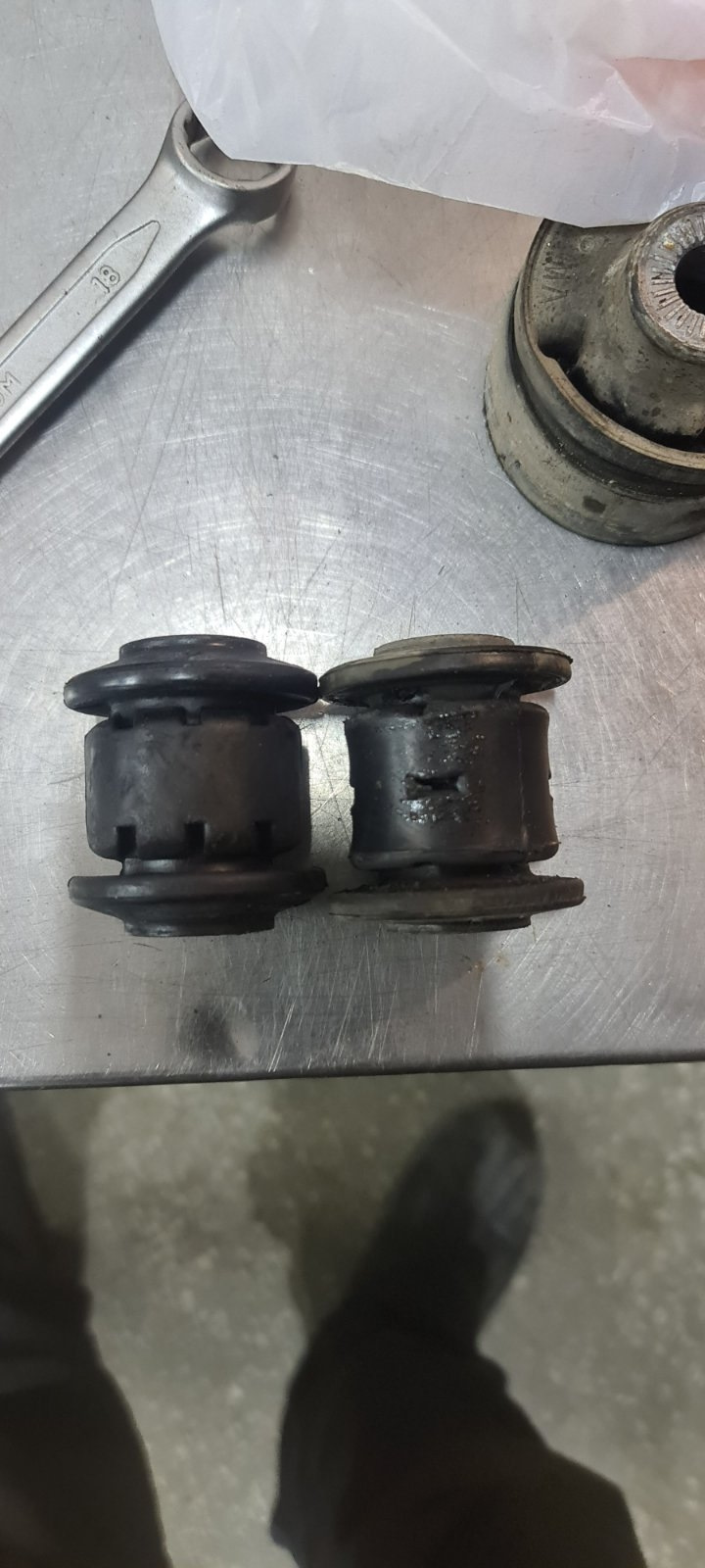

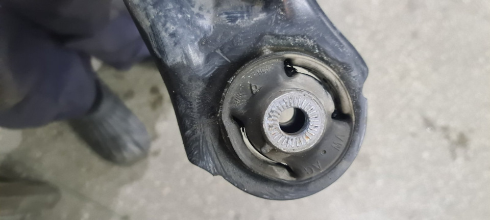

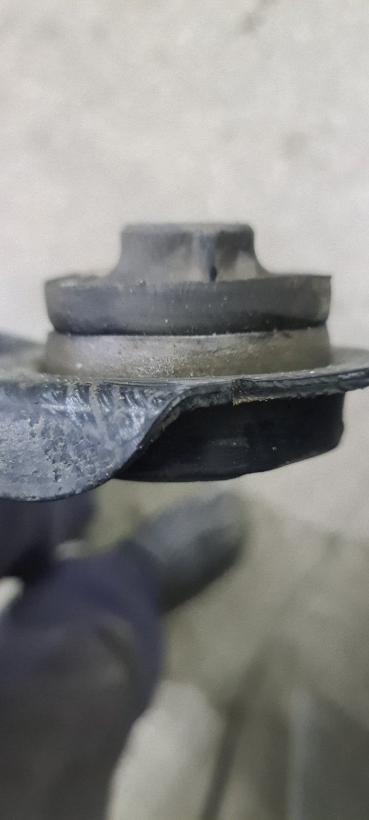

Замена заняла один вечер. При снятии рычага видим следующее:
Странно, что сайленты буквально повырывало из своих обойм, сама резина вполне себе живая и не порвана. С чего бы такое произошло…
Передние сайлентблоки были вполне себе, но все равно заменили на свежие. Старые выскочили довольно легко, а новые упирались но зашли благополучно.
После всех процедур подвеска стала бесшумной и плотнее. Через лежаки теперь можно проезжать и 20-30 км/ч и не замечать их, но лучше так не делать, чисто в рамках испытаний)
