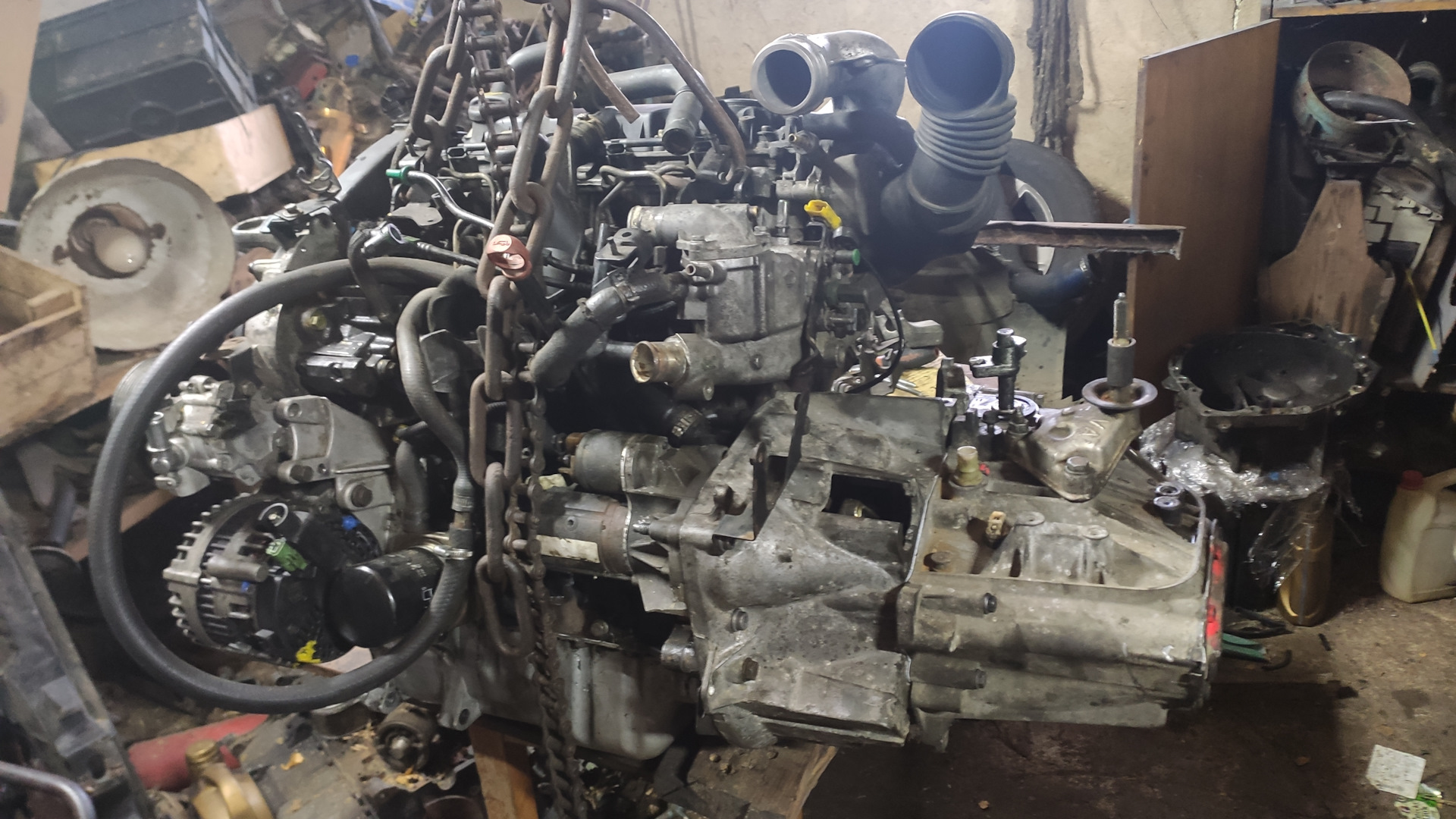

Всем доброго дня!
Итак после положительного опыта с 6ти ступкой на 406м было желание поставить аналогичную и на 806. Так как подрамник и все остальное было снято, то решил для обслуживания двигателя снять и двигатель с коробкой. И решился что хороший шанс заняться заодно и коробкой. Нынешняя коробка (ML5T) при 90 км/ч имеет вроде бы ~2500 оборотов, что многовато для меня.
На данный момент собрал коробку и поставил на двигатель. В машину ещё не устанавливал.
Чтобы осуществить данную переделку на 806/u60 нашёл следующую информацию:
1. Кулиса на 3 троса с кулисой как на 806. Ставились такие на expert/scudo с 2002по 2008 вроде.
2. Собственно КПП семейства ML6c от EV2 (807/c8 и тп). От дизеля, на 3 троса. Мотор (2.0 или 2.2) не принципиально.
На более свежих вариантах идут коробки с ребрами снизу и для неё нужно меньше масла. В лоб коробка на 2.0 HDI 8/16 клапанов 6ступка не подходит, т.к. идёт обратный выжим. На евровенах идёт на 2.0 hdi ML6c только с прямым выжимом, а от 2.2 колокол на 3 см больше в крепежном диаметре. От легкового авто 407 и тп 6ступка не пойдет из-за вала переключения передач.
3. Колокол КПП семейства ML5c на 3 троса так же от кубика, от легкового не подойдёт. От мотора 2.0 hdi (вариант мотора не принципиален) и с обратным выжимом. На нем крепится "вертолёт", к которому крепятся тросы, он у кубиков свой, не похож на легковой.
4. Датчик скорости — можно взять из своей старой коробки. На ML6c как правило не идёт
5. Датчик заднего хода — можно взять со старой коробки, разные фишки. Либо переделывать на новую фишку проводку.
6. Кронштейн КПП нужен от евровена, родной не подойдёт.
По итогу:
Меняем кулису с тросами
Разбираем КПП, и собираем на новом колоколе. Собираю все прилегающие части на тонкий слой герметика. Использовал dirco, elring.
Сборку лучше смотреть по мануалу
Моменты затяжки
Так же поменял сальники, уплотнители как на самом двигателе, так и на коробке.
И ставим на двигатель.

А вертолет нужен с новым колоколом или подойдёт со старой коробки?
Вертолет, если речь про механизм переключения на валу переключения передач, идёт новый и к нему нужны 3 троса. Визуально они идентичные со старым
Колокол для трёх тросов покупали вместе с коробкой или есть какие-то варианты покупки отдельно ?
Переключатель идет в самой коробке. Колокол отдельно покупал.
А свой двухмассовый маховик и сцепление подойдёт под 6- ступку?
Да, по посадочным местам на коленвале и первичном КПП — что одномассовый и двух массовый со своими корзинами и дисками взаимозаменяемы. В нете и даже тут на драйве полно информации на что и как менять. Я менял на одномасс чтобы было надежнее и дешевле в эксплуатации

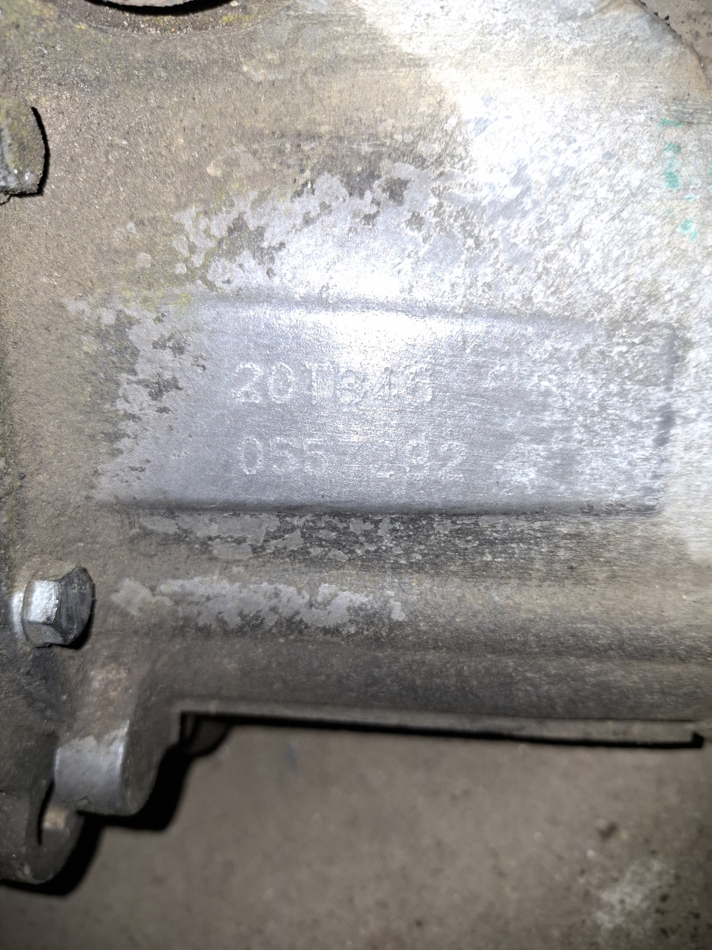

Добрый вечер на моем эксперте помирает мотор dw8, в планах купить ксантию на 2.0 hdi и перекинуть мотор с навесным и остро стоит вопрос по кпп, может быть вы в курсе встанет ли мкпп от 1.9 dw8 на 2.0 hdi маркировку кпп прилагаю заранее спасибо.
На счёт этого я не в курсе
Перепроверил — стояла коробка 20le57, она и по заводу ставилась
У двухлитровых HDi, что 8, что 16 клапанных, при сотне 2 тысячи оборотов. Видимо, кто-то "до" менял и поставил что подошло…
