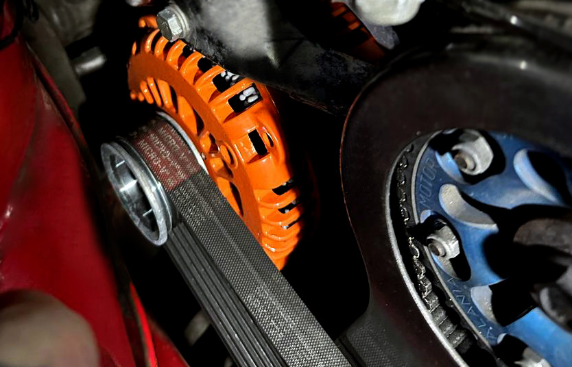

Вместе с deadrxd заменили генератор 100 амперный на 270 все подошло болт он, регулятор вынесли в салон, подключили через зажигание добавив реле, дабы постоянно не включать его вручную работает отлично
