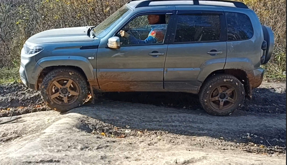

Пока в небольшом отпуске буду делать отчёты о том что делалось. Проставки устанавливались в начале мая. Пишу сейчас, т. к. всё нет времени, да лень. Были приобретены ляминевые проставки на Авито с завода, толщиной 20мм.
По установке — затягивал крепко, балонником, сзади с барабана не забыть обязательно вывернуть болт иначе они лопнут.
теперь только грязь летит, буду к брызговикам расширение колхозить какое нибудь.
А да ещё прикупил лебёдку ЛР-1,6 правда китайскую, но вроде качественную. Очень тяжёлая. Стальной трос в ней заменил на кевларовый.

Алюминий не лопается. Видел уже такие, лопнувшие- это хреновый сплав, а Д16, к примеру, деформируется, но чтобы лопнул, не припомню такого. Цинковый сплав или плохая дюралька, пористая, из чего сделаны ваши проставки?
Алюминиевые.
Лопаются если болт не убрать с барабана.
Интересный алюминий) Я алюминиевые проставки использую на прессе и для забивания кувалдой, чтобы деталь не испортить- кроме наклепа и деформации нет никаких повреждений.
Я так понимаю это ZUZ, никому не советую их брать, они и без болта лопаются
И какой теперь вылет колёс? 20? Хочу 0 вылет, диски штампы как то офф вилс или как то так взять. Резина осталась 235-75-15… Я к тому что вид мне не важен в принципе, после уаза в колее чтоб не висеть
Как раз родная колея уже, чем у УАЗа, это позволяет ехать за "большой техникой", не проваливаясь всеми колесами в колею, а лишь отклоняясь одной стороной. Именно этим нива и выигрывает у "серьезных внедорожников", плюс малый вес, короткая база, и прочие нивоплюшки

Как проставки? "Подсказывают" где колейность?
Можно конечно и поприкалываться. Честно сказать брал только из за внешнего вида. В задней точке детство всё ещё играет. Не люблю когда колёса под арку спрятаны.
Не слушай никого. Куда не спорткар. Что б колею ловить)))) тоже 25мм поставил. Бомба.

Здесь на Д2 уже сложился плотный кружок кто категорически против "вылета" дисков, а тем более если это достигнуто проставками! Вот и интересуюсь и пытаюсь достучаться до истины: "кто прав"?
Сразу после выезда показалось поустойчивее, а потом как обычно.
Ключевое слово "показалось"

устойчивее она быть не может…В принципе.
Ох чувствую и зря я ввязываюсь, ну да ладно — погнали…
У автомобиля, а тем более у бездорожника с его клиренсом, а тем более с его центром тяжести стремящимся 🔝 При сохранение остальных параметров (клиренс, центр тяжести, высота, а в некоторых случаях и длина кузова) при увеличении ширины колеи автомобиля — повышается устойчивость! Наглядный пример УАЗ-3160 с его мостами, который после переродился в Patriot!
А вот то что при изменении ЕТ (ВЫЛЕТ диска) изменится "радиус плеча обкатки" со знаком "+", а при установке "проставок" это обязательно приводит к этому. И тем самым меняет управляемость автомобилем и не в лучшую сторону. А вот устойчивость у этого автомобиля — меняется!
Для этого существуют компромиссы. С чем может смериться, а чем пожертвовать. И как ранее здесь писали: это ведь не "спорткар"!
Устойчивость к опрокидыванию? Появляется валкость.

К тому же база становится ближе к колее, машина и так не устойчива, а становится ещё неустойчивее
До "квадрата" ШНиве я думаю ещё далеко, но это неточно )
Далеко конечно, но становится точно не лучше.

вылет это параметр диска. А по проставкам — нужно конструкцию подвески знать.
