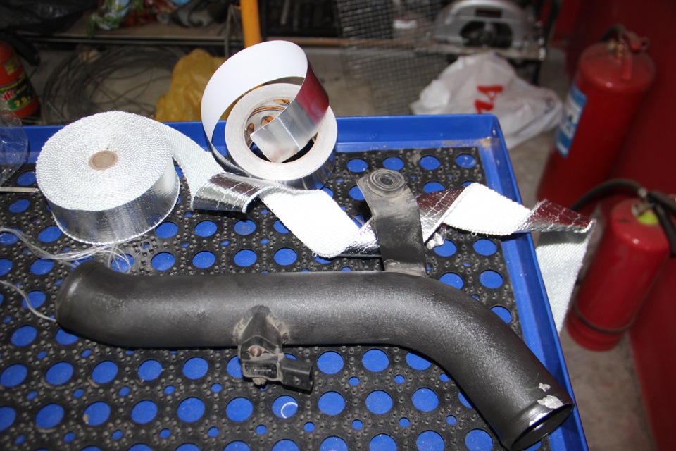

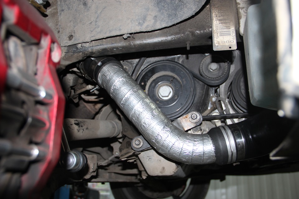

Скоро жара начнётся и я решил обмотать пайпы теплоизоляцией, чтобы понизить температуру на впуске.

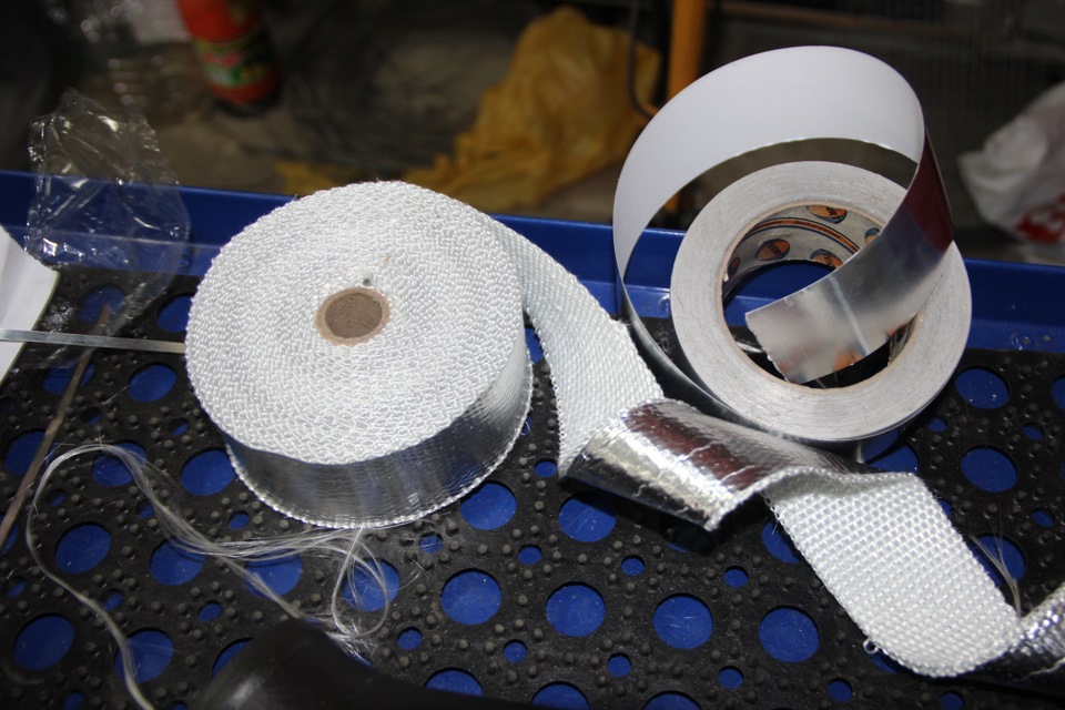

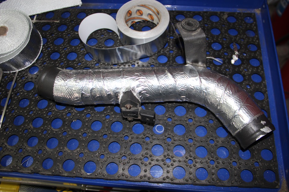

Приобрёл ленту для впуска, обмотал ей первым слоем, а вторым слоем обмотал алюминиевой самоклейкой лентой. Думаю хуже не будет!
А вы что думаете зря, нет?

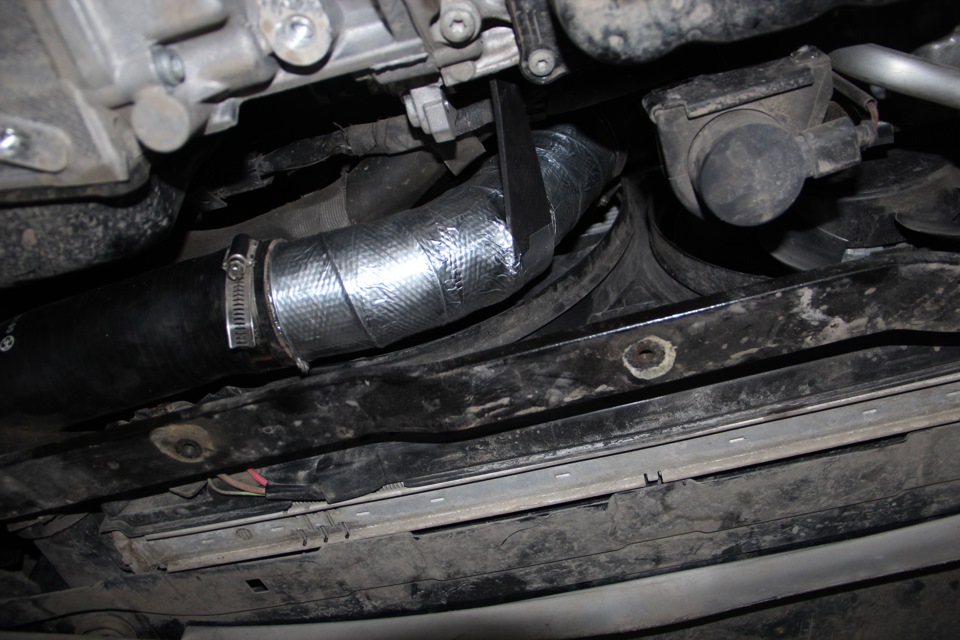

Из турбины вылетает разогретый воздух, смысл его еще изолировать? Вот после того, как он кулек пройдет и перед дросселем бы пайп льдом обложить — вот тогда эффект, я думаю, будет заметен.
И про движение воздушных масс под капотом тоже нельзя забывать — какой-никакой, но обдув пайпа от турбины конечно же имеет право быть!
Полностью поддерживаю, из турбины вылетает воздух точно горячее, чем в подкапотном пространстве на движущейся машине.

Вот до дросселя есть толк. А перед кульком большой вопрос, — у себя ободрал.
Но лучше бы логи посмотреть. А то так и сравнить не с чем.))

Да все просто. Смысл в том, что из турбины в пайп вылетает воздух горячий, и потом попадает в кулек. Интеркуллер главный боец за понижение температуры и после него важно, что бы пайп как можно лучше был изолирован от окружающей температуры. Считай, что на этот пайп дует воздух, который прошел через весь бутерброд, и если в кульке воздух остыл, то все отданное тепло дует в движок и аккурат на этот самый пайп перед входом в дроссель.
Это все исходя из здравого смысла и логики, для пущей уверенности над оставить температурные датчики и мониторить, но не видел, что бы кто то это делал.

вы наоборот зарыли пайпы от охлаждения набегающим воздухом снизу.

Интересно, а если у меня там защита стоит в пол днища (то так и есть), какой поток воздуха там что охлаждает?
я же только предположил), плюс у меня тоже стоит защита которая весь моторный отсек снизу закрывает. Все станет ясно когда ТС снимет логи.

Думаю прибавка не будет равнозначна затраченным средствам и времени, даже если это 300рублей)
Но цифры штука упрямая, так что желательно бы логи сделать до и после.
в идеале по логам сравнить бы. хуже точно не будет, насчет лучше — не уверен)
Да, но сейчас уже сравнить не получится!
