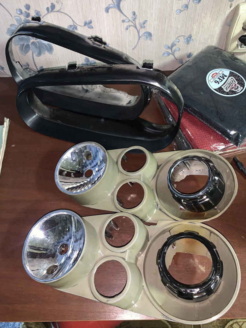

Подарили мне на день рождение би леды. Модель оптима srt 2.5 дюйма. И как раз завалялась пара убитых фар, которые достались с машиной. Отмыл их, разобрал, склеил несколько шарниров, а так же один отражатель. Треснул в процессе.
Удалил «хром». Удалял средством типо крота. Еще та затея. Намудохался знатно.
Потом нарисовал 3д модель gti и нашел человека с 3д принтером. Все вклеил, зашпаклевал и подогнал линзу.
Загрунтовал и покрасил.
Сделал так же двойной поворотник с американками. Взял стеклышки от классики. Вырезал и приклеил. Плафоны и цоколя на нижний ряд поворотников, взял из другого комплекта фар.

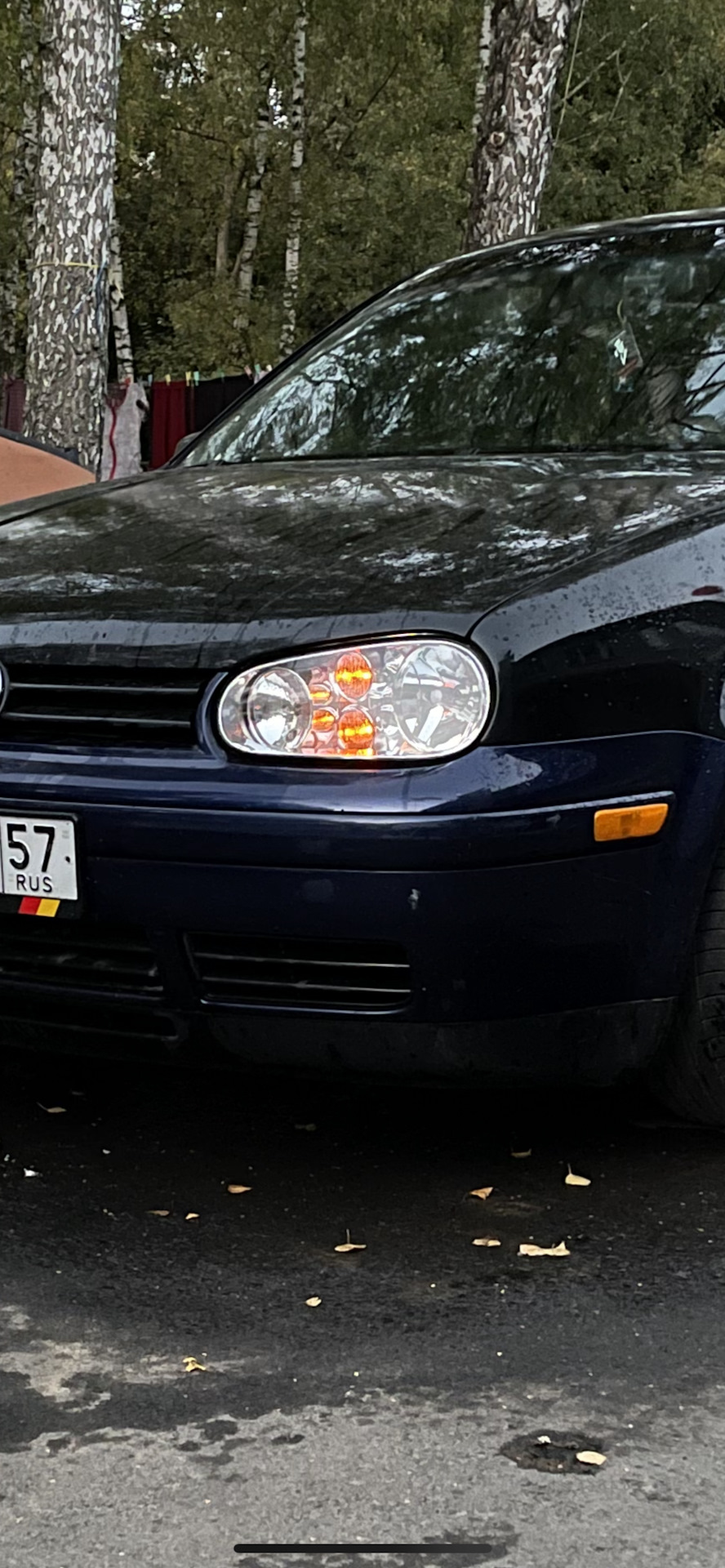

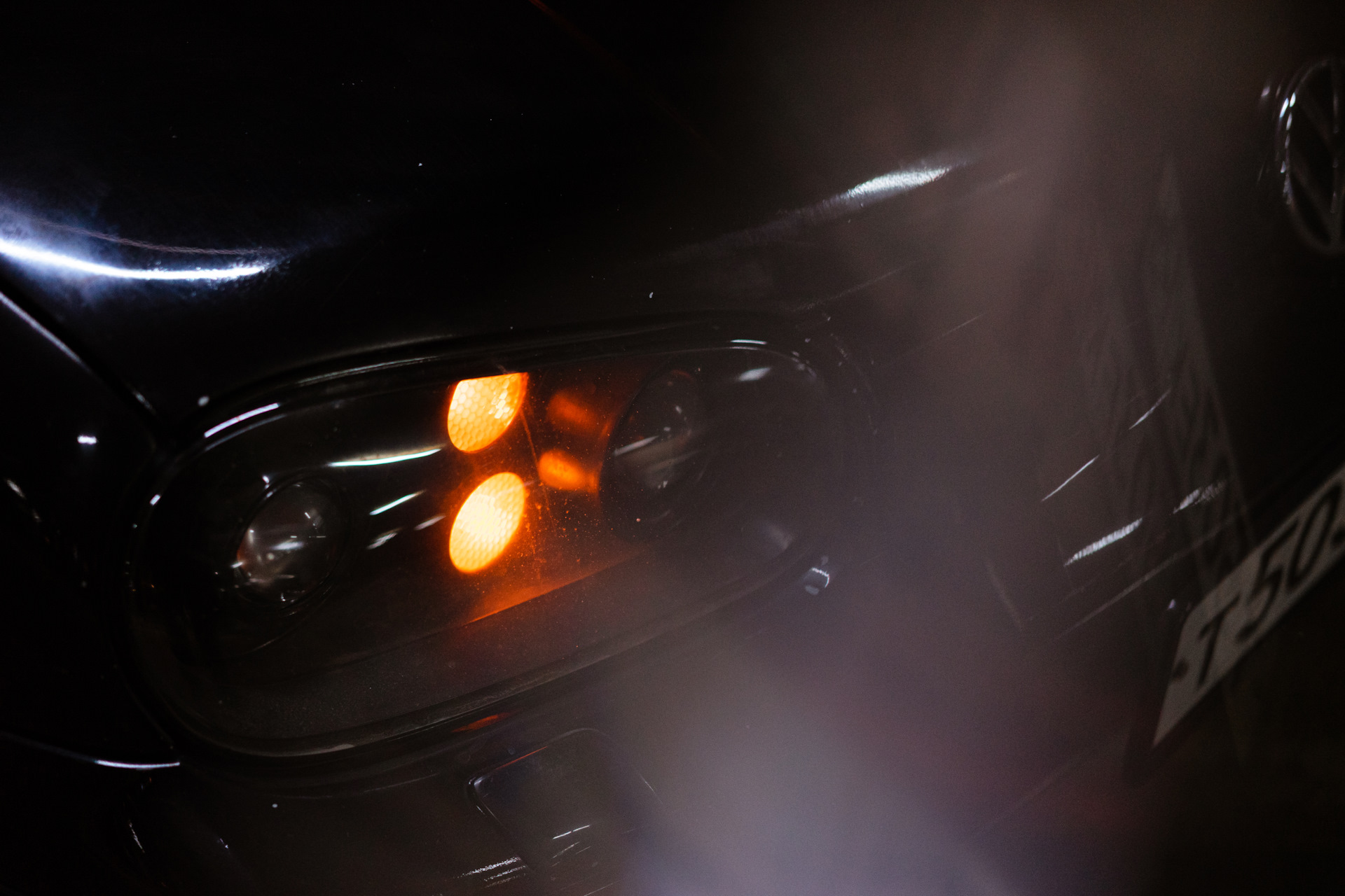

В итоге получилось так. Результат очень нравится. Линзы светят отменно, по сравнению со штатным светом. Надпись gti светится от габаритов, но лампочку надо было поярче поставить. Американки запитал как туманки. Чтобы при желании можно было выключить. В них стоят светодиоды двухконтактные. Поэтому и желтят. Можно и оранжевые поставить. На любителя. Плюс не забываем про сопротивление на поворотники.
Кстати, крышка фары закрылась. Но пришлось отпилить хвост от линзы.

Что за сопротивление за 500р?
С озона. Пара резисторов с радиаторами. Чтобы обмануть реле. Иначе поворотник быстро моргает.
В комплекте с лампами не было разве?
Не было. Лампы самые дешевые по 40 руб)
Скорее всего стекляшки от ваза расплавятся 😔, какие лампы ставили?
Пофиг на лампы, все равно могут вытечь
Если стоят оригинальные и сделать «американки» не вытекут?
Оригинальные вроде получше держат. По крайней мере не так много отчетов о вытекших
Я не одного не встретил, странно
MaratKAdirov
Диоды двухконтактные. Надеюсь выдержат
Их плавят не американки, а температура в фаре от биледа и лето +20 вечером в темноте)
Надеюсь зиму отходят. А там если что по теплу переделаю)
