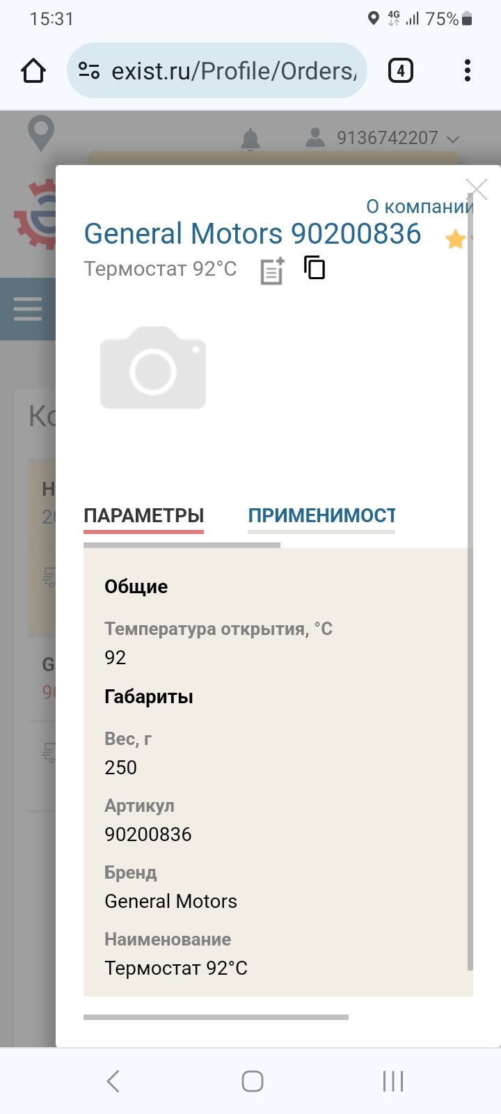

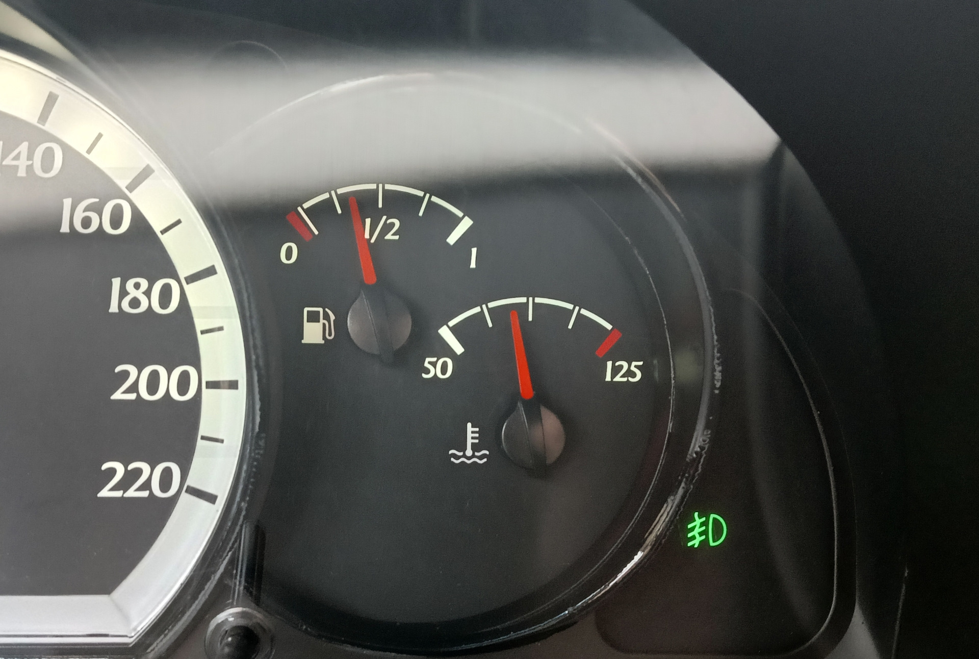

Ехал недавно по трассе, обратил внимание, что температура слегка отклонилась от серединки.Ну думаю ладно, дождь идет и +3 за бортом, в салоне тепло и ладно…
Через пару недель вспомнил, и холодным утром решил проверить по эмелке, на сколько открывается большой круг.И как не странно на 74 открытие, через 10 км больше этого значение не поднялось.Езжу почти 6 лет на машине, термостат еще не разу не просил внимание.

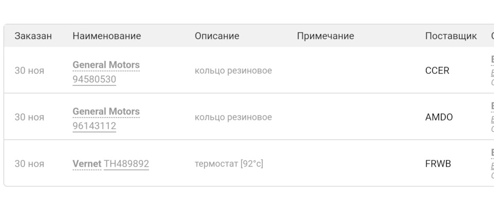

Начал собирать информацию.Многие ставят Vernet TH489892, термоэлемент на 92 градуса.Решил попробовать заказать такой.
Так же сразу надо брать две прокладки.Заказывал оригинал.Через несколько дней поехал в эмекс забирать.Был немного в недоумении, пришли пакеты вообще без GM наклейки))
Хотя на них написано дженерал моторс и номер))ну ладно, что есть то есть)

После замены, погонял машину на холостом ходу возле гаража на работоспособность охлаждение.Удивительно, но не смотря на сомнительный термоэлемент, первое открытие произошло ровно на 92-х)
Далее прокатился по трассе.На улице -7, температура держится 89-91 стабильно!В машине прям потеплее стало, нет необходимости включать вторую скорость печки пока.На сколько хватит — посмотрим! ;)

А в чем разница между этим термостатом и TH489892J?
П.С. Разобрался, у этого прокладка в комплекте идёт, и на лачетти и не подходит.
Да, если этот дешевле можно его взять, а прокладку выкинуть.

У меня вернет такой первый раз обычно на 92-96 открывается, потом примерно на 90
Стоит такой уже три года почти, вроде нормально стрелка чуть не доходит до середины всегда, надо елм погонять посмотреть сколько чего греется
Прогоняй, холодным утром первое открытие сразу покажет, когда холодный антифриз с радиатора основного начнёт смешиваться с горячим
RainbowZ
У меня тоже прям чуть не доходит до середины, вентилятор включается на 98, а отключается на 94. Температура 81-83 стабильна(по elm), что летом, что зимой. На сколько градусов не знаю, наверное на 87.
Да это штатный на 87 так работает, и ещё вполне рабочий.
Это уже радует.
У меня уже больше 74 небыло, пока полностью не нагреется основной радиатор, а этот не нормально, считай поездка 10 км два раза в день означает, что машина большую часть времени будет не в рабочем диапазоне находиться.Отсюда лишний расход, и больше конденсата под масляной крышкой.

Ну так поставь на 92°. И не надо боятся, что летом будет что то не так, как некоторые пишут, температура будет такая же, только зимой в машине теплее. А изначально на этих моторах и стоял термостат на 92°. Если смотреть по Лачетти, то и будет выдавать на 87, смотри по Опелю, здесь информации по номерам полно, .

Опытным путем установлено, что стрелка середину проходит примерно на ~110 градусах 😅 Когда до шваха уже совсем недалеко
Ну покатался щас выше 90 не поднимается, на улице -20 с ветром в салоне телпо
Отличный показатель👍
bottrop84
На некоторых бензиновых моторах 110 рабочая температура. Если система держит, то до 115 думаю ничего не будет, бяда будет если произойдёт разгерметизация и улетит всё к херам за 130))
bottrop84
Да ладно, етот мотор к перегреву терпим, от 120-ти градусов ему точно ничего не будет, да и 130 один раз без последствий выдержит точно.
RainbowZ
Стрелка стоит в таком положении, от 70-ти примерно градусов и до 115-ти. Это чтобы вы не дёргались, потому, что всё нормально.

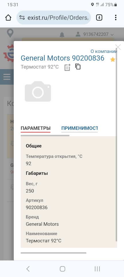

А почему не gm, там на 200р. всего дороже?
Не gm что, термостат?
Ага. Или там в оригинале вернет идёт?
Дак штанный на 87 а этот 92 градуса
Тоже на 92°
Этот не попадался мне. Страно что тогда его не ставят если он подходит, так как номер от нексии
