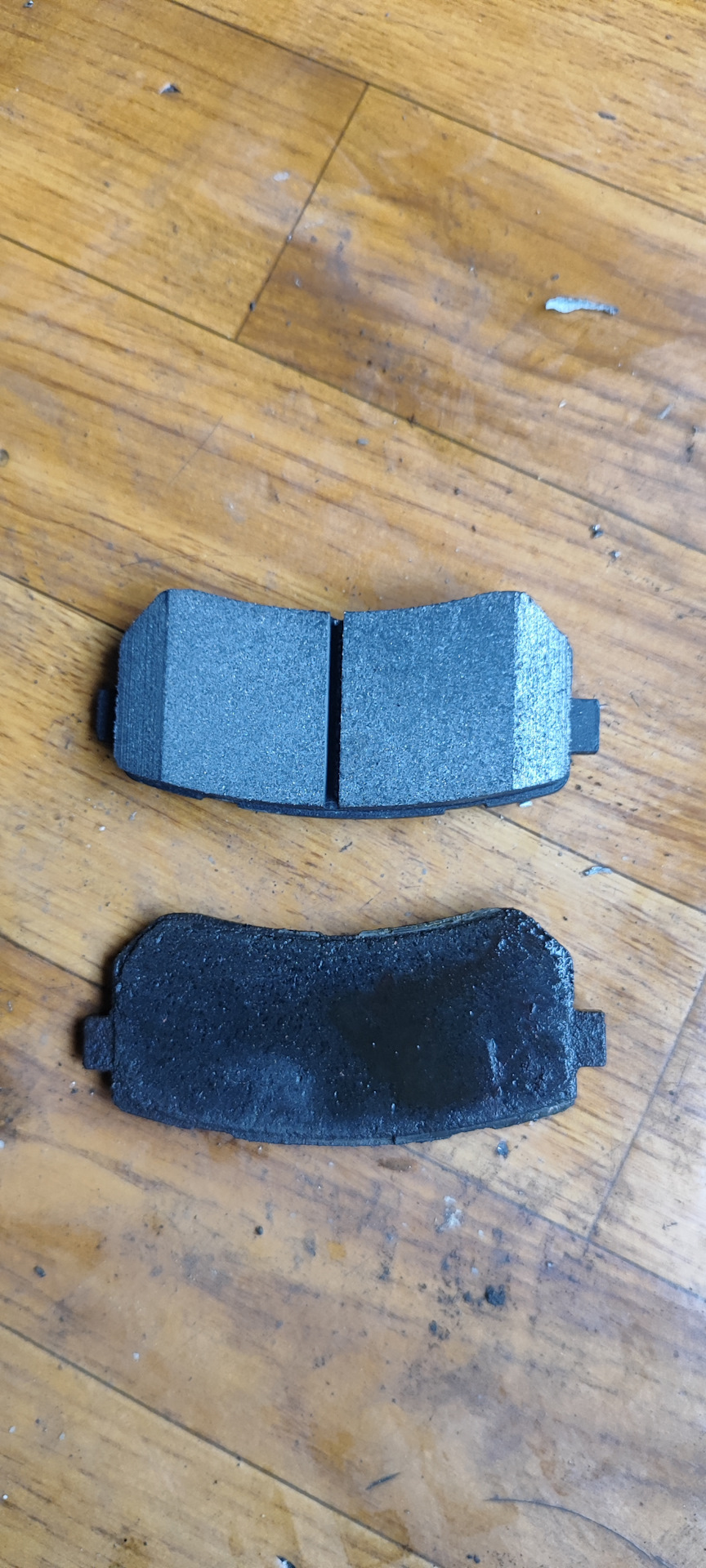

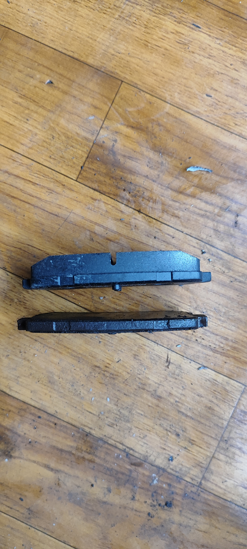

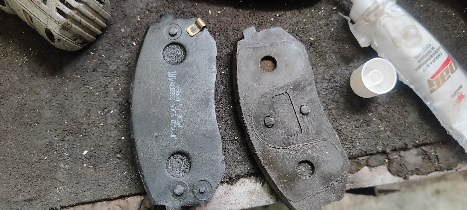

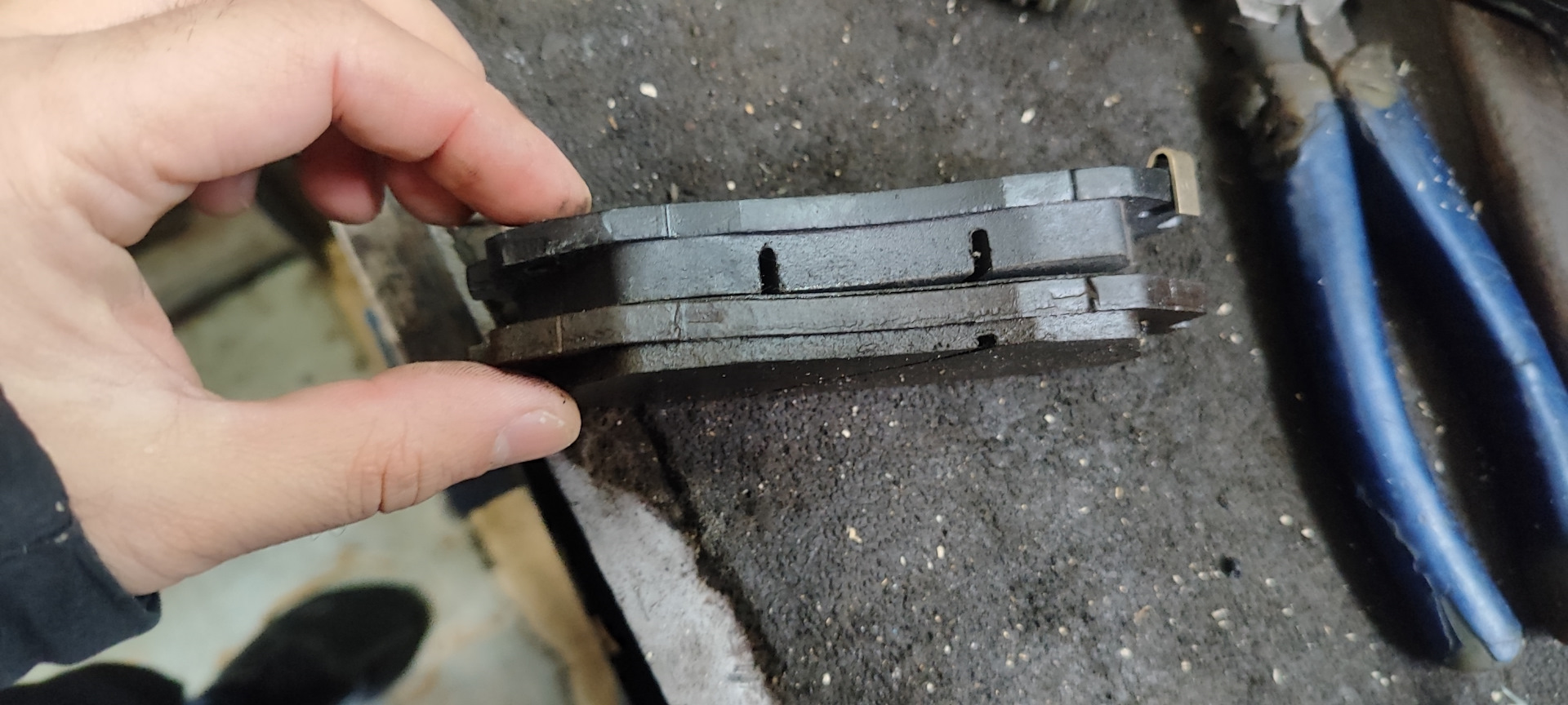

Заскрипели тормоза, а именно задний правый дал крик о необходимости замены. Заказал на Ozone. От корейского производителя фирмы Hong Sung Brake.
Передние маркируются — HP1040 (Цена 1180)
Задние — HP1035 (Цена 870).
Смазка для направляющих суппортов фирма PAG — цена 356 руб (wildberries)
Замену выполнил на СТО — стоимость работ по замене и смазке направляющих — 1000 руб
Запчасти на фото: HP1035

как вам колодки в итоге ?
В целом колодки оказались хорошими👌🏻.
По началу на холодную был скрип при лег ом торможении. После нескольких хороших тормозов скрип пропадает.
Скрип полностью пропал после того как отъездил 4000-5000 км. Сейчас уже более 12 000 проехал на них. Скрипа вообще уже нет. Видимо был какой-то слой который давал этот скрип на холодную.
Я так на ниве тоже практикую до металла колодки эксплуатировать.
Да на таких простых колодках без датчиков имеется металлическая скоба, когда доходит до нее слышно скрежет означающий замену колодок
Не заскрипели еще? Пластины можно было от старых отковырять)
Отковырял мастер😂
